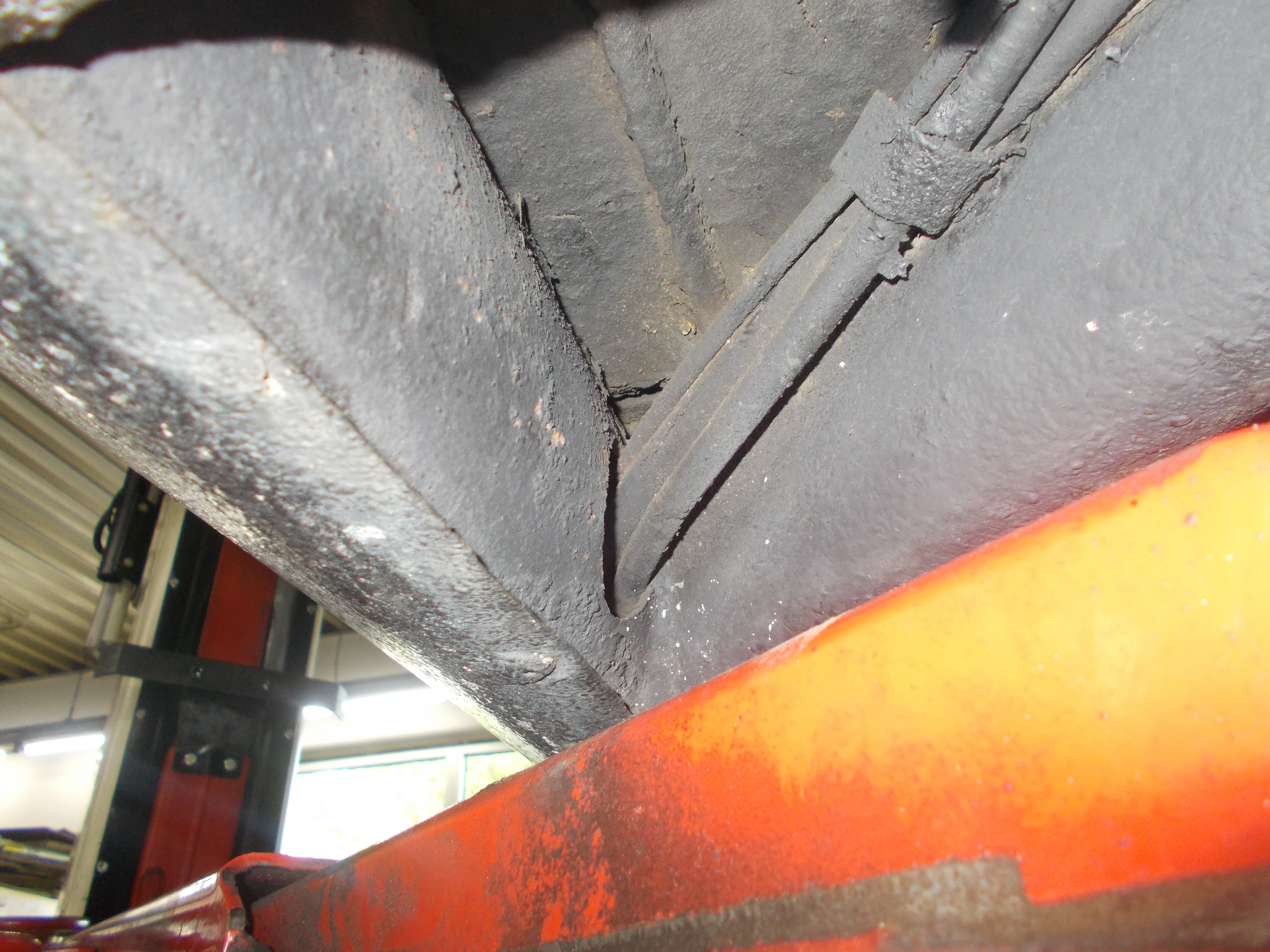

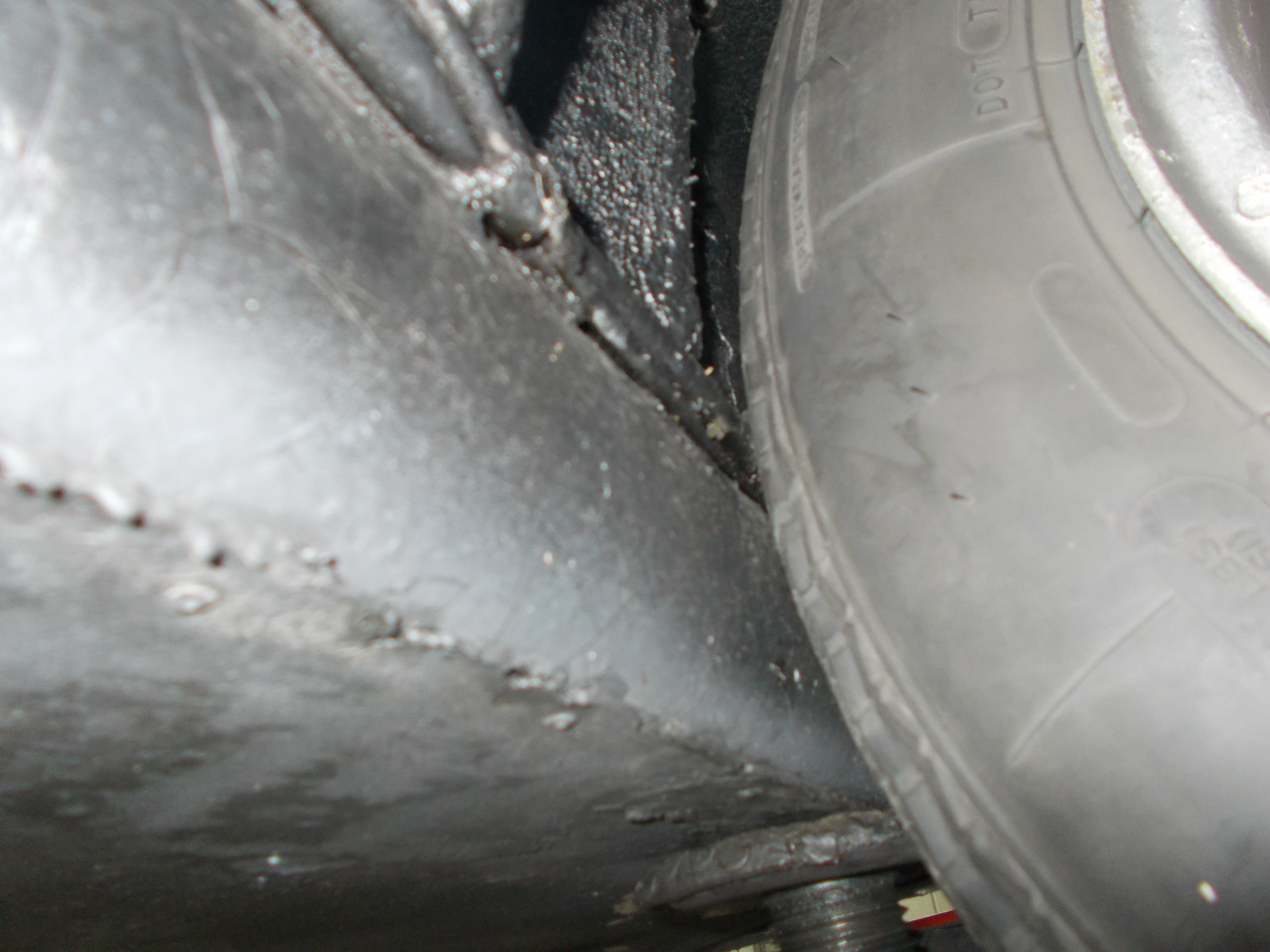

Es muß definitiv NEU eine 25 qmm Haupleitung verlegt werden, natürlich möchte ich von mein Anspruch her möglichst die Originalität beibehalten, so wie es geht und machbar ist.
Die Hauptleitung ist im linken Außenschweller untergebracht, meine Frage an Dino 246 GT Spezialisten oder besser Insider. Ist diese Hauptleitung angeschellt mittels umgelegte Blechlaschen zum Innenschweller hin ?
Läßt sich diese Leitung (naja geht so) demontieren ? Wenn ja WIE !
Ich denke Hardcore 246 Dino Restaurierer kennnen diesen Baustelleort sicher.
Gibst Irgendwelche Fotos von dem Innenleben Schweller das die Hauptleitung abgebildert ist, wer weiß was dazu ?? DAS wäre mir sehr hilfreich bei der richtigen endgültigen Entscheidung

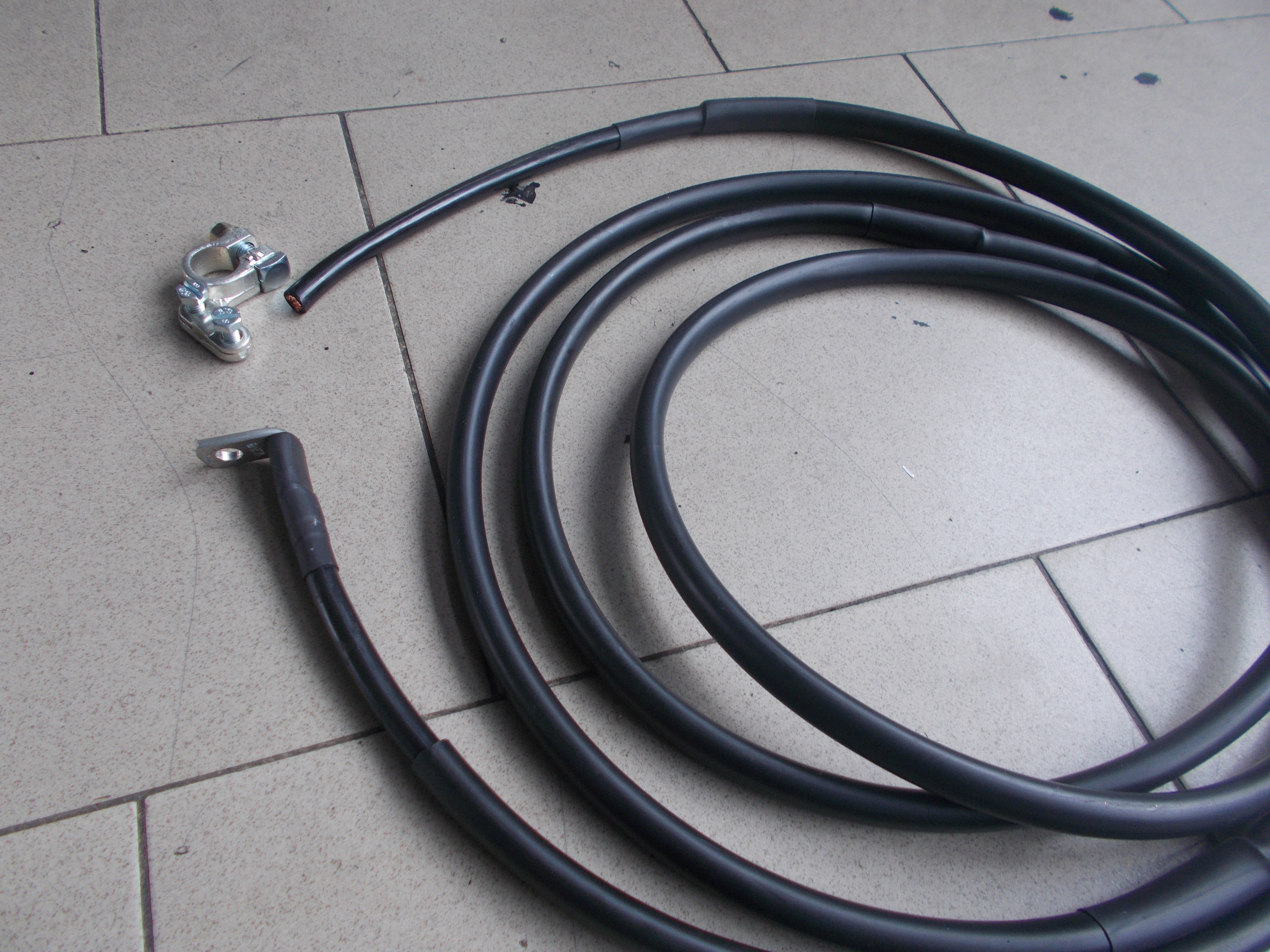

Das Starterkabel ist mittlerweile ausgebaut.
Wenn man die beiden vorderen Innenabdeckungen und die hintere demontiert, kann man das Kabel rausziehen.
Neues angefertigtes Kabel zusätzlich mit Isolierschlauch umhüllt mit verpreßter Klauke Quetschkabelschuh
Länge des Kabel 380 cm.
Morgen wird das Kabel sowie der Starter eingebaut.
Den Steckanschluß instandgesetzt, vorsorglich den Anker, Kollektor, Kohlebürste auf Zustand geprüft. Auch die Kontaktplatte des MS habe ich auf gemessen....also rein damit.
