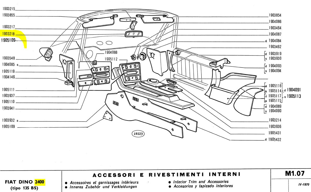

Offensichtlich ist der von Walter Scudeletti an Agnatus verkaufte Spiegel auch korrekt für Spider 2400:

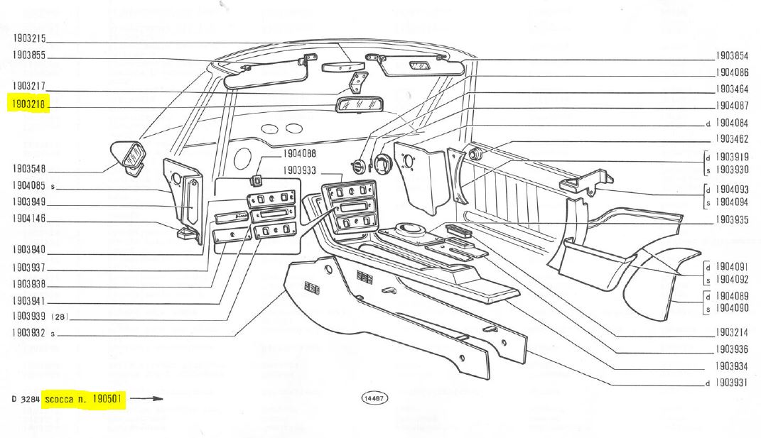

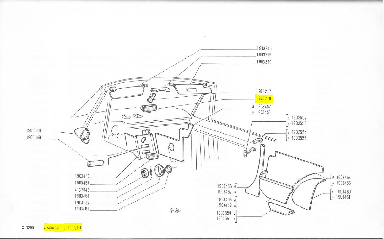

Hi, and Happy New Year to all
The interior rear view mirror has the same part number in the Body parts catalog bout on Spider 2000 (S1 & S2) & 2400, the original partnumber is: 1903218. Also the external mirror has the same partnumber 1903548.
BR
Erik
