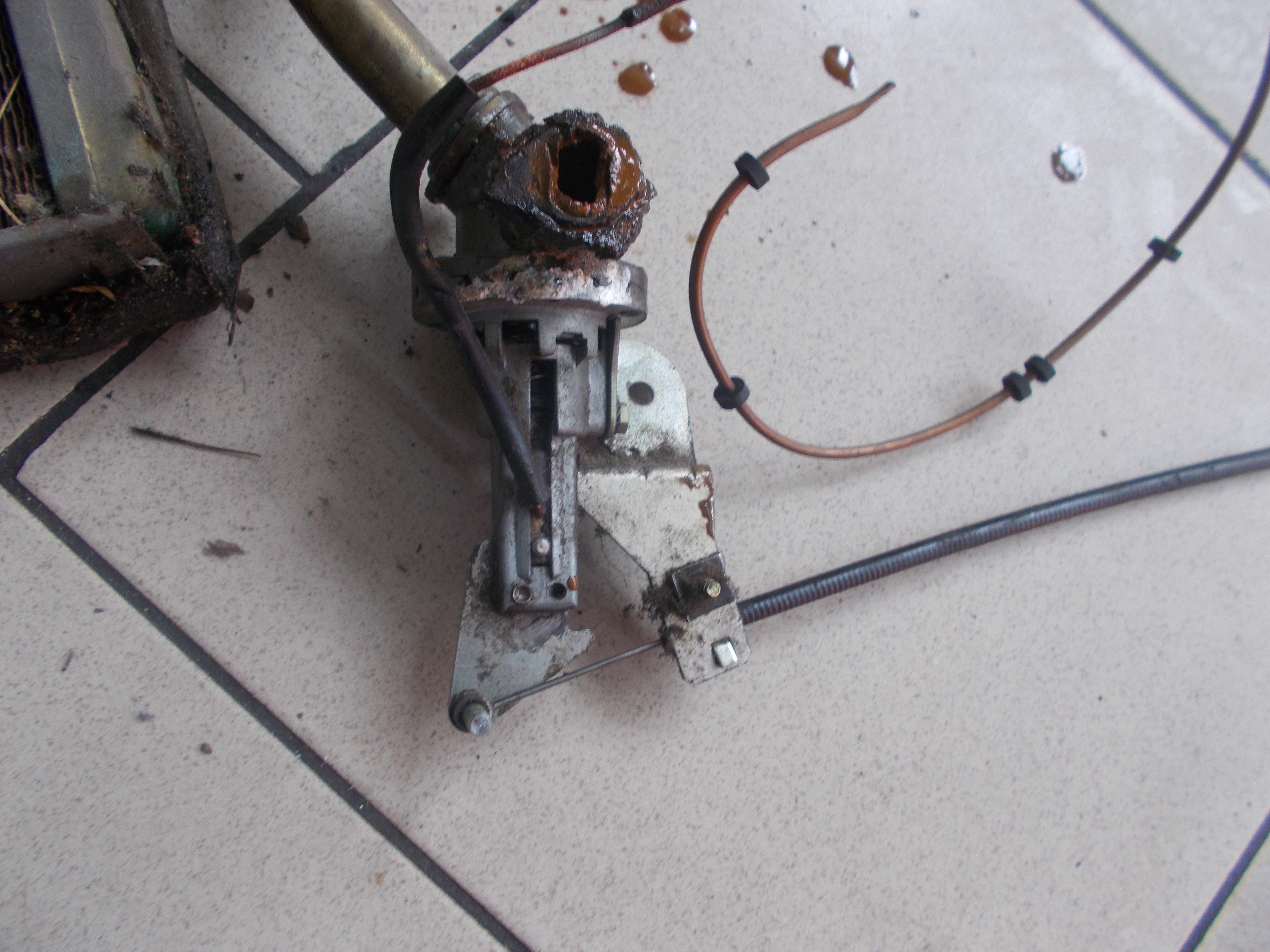

meines ist auch defekt.. : Alfredo Aus Hannover hat 1 Kiste voll..!
Aber Achtung es gibt 2 Versionen..!
eine mit kleinerem Durchmesser..
Die viel gepriesene vom 124 er passt definitiv NICHT !!!
Die Anschlusswinkel sind nicht passend es fehlen ca. 5 grad..
Viel Erfolg..!

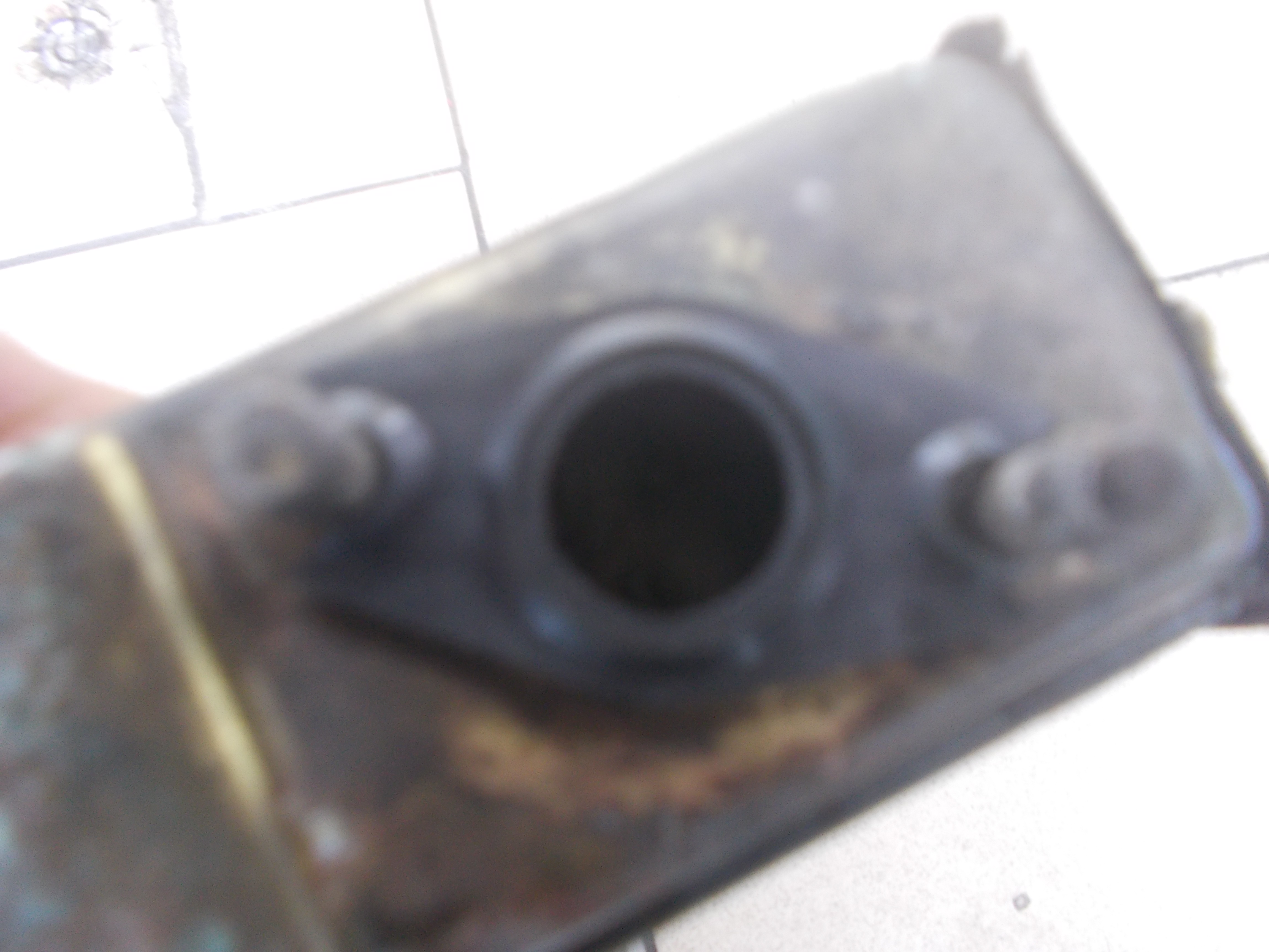

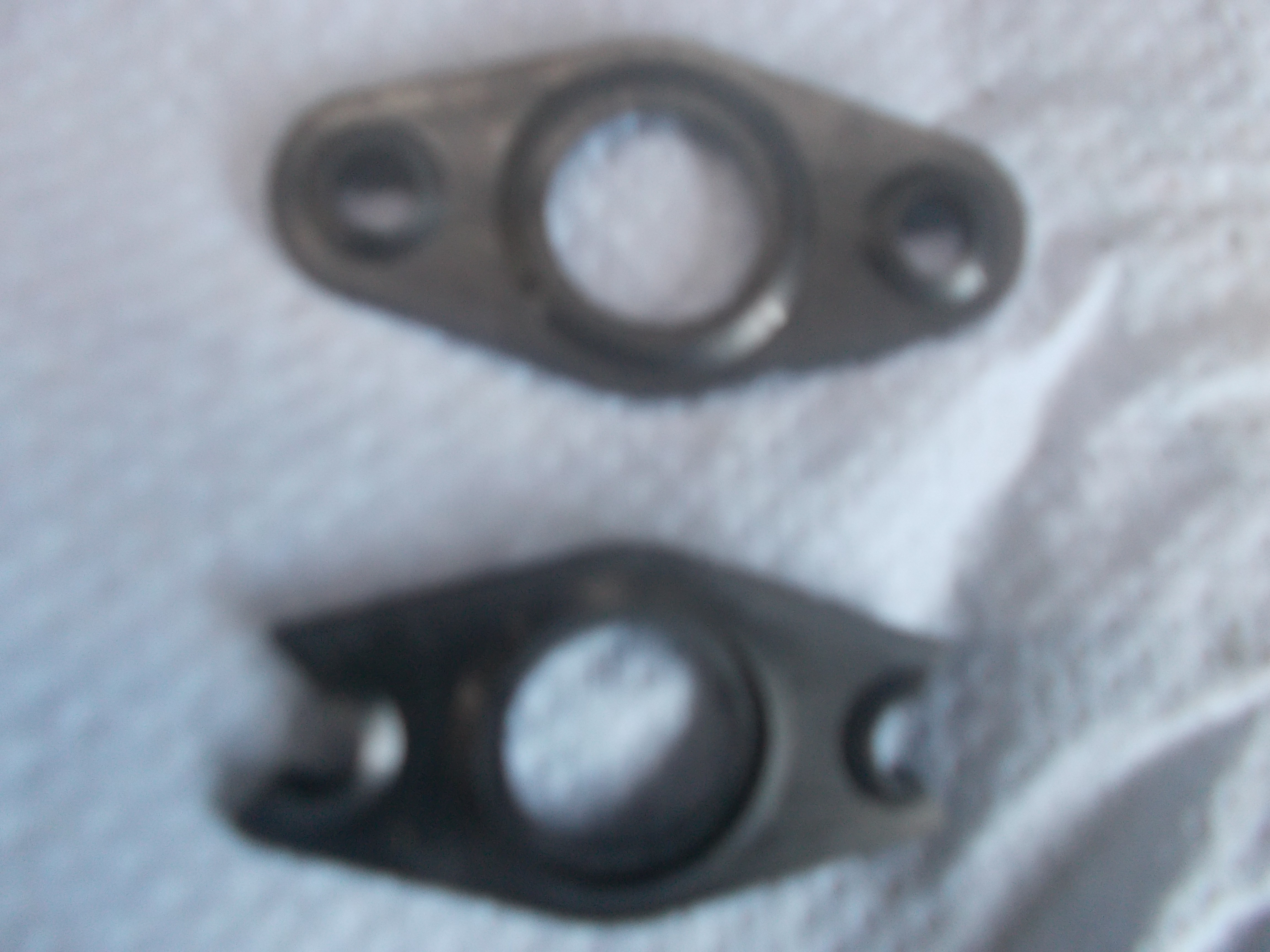

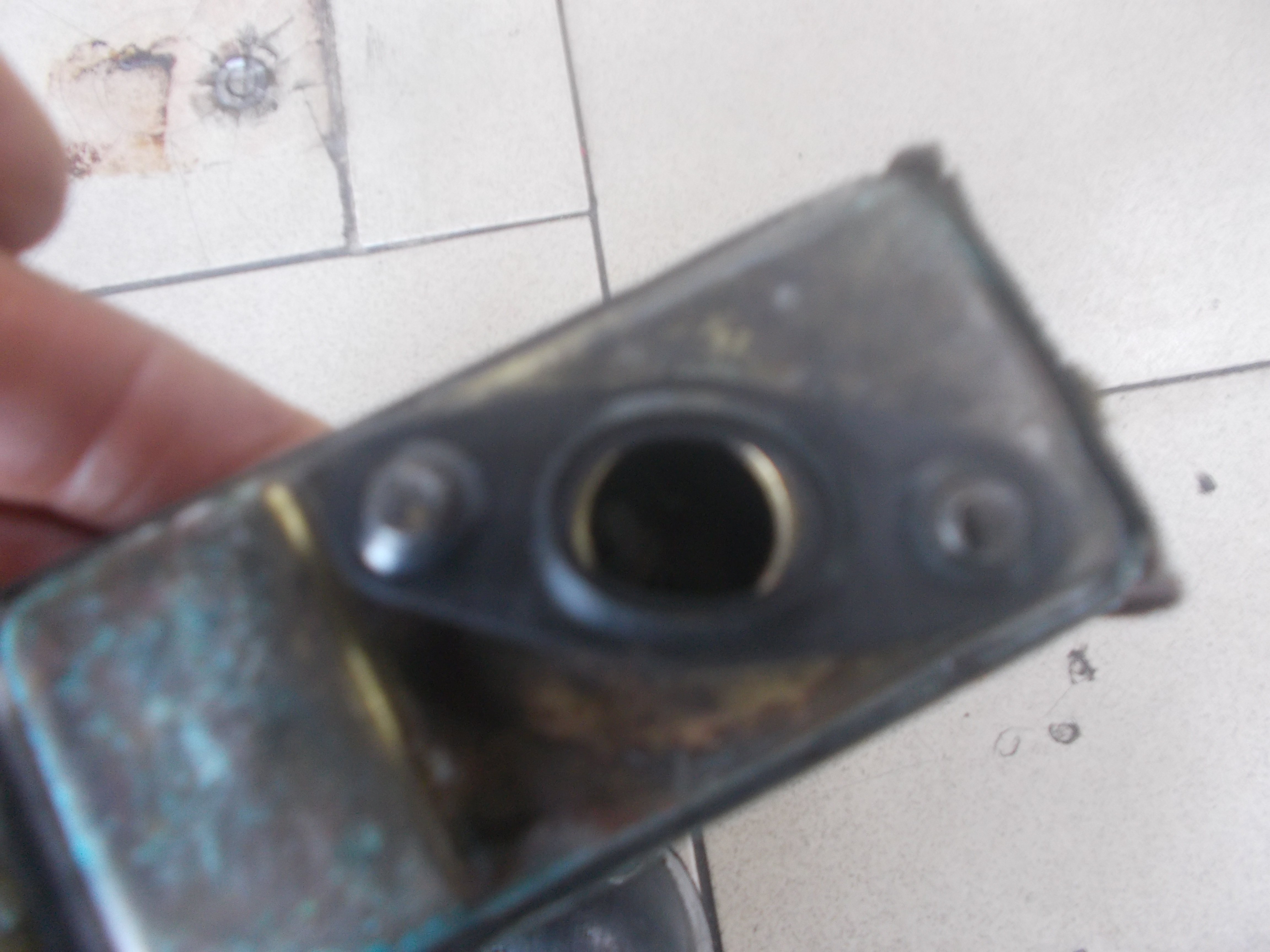

ist richtig,
der 2400 hat nach Auskunft von Georg einen größeren Durchmesser gegenüber dem 2000.
HH, Wärmetauscher, Rohre sind größer ausgeführt
Die HH von diversen Fiats 124er passen nicht, keine Chance was da zu machen
Man kann aber die Gummidichtungen übernehmen mit etwas Abänderung..funktioniert und ist dicht
bei ersten Bild ....wird undicht werden
