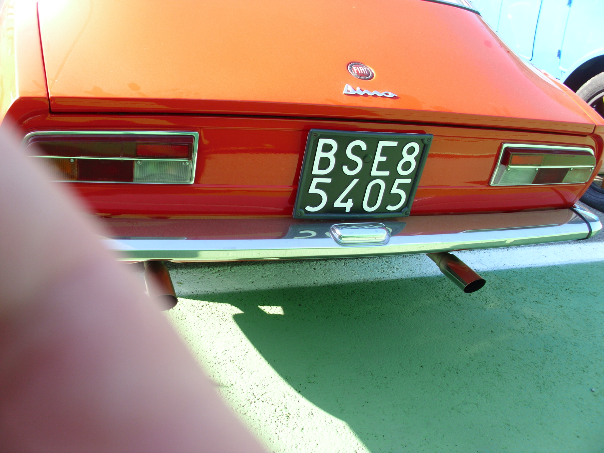

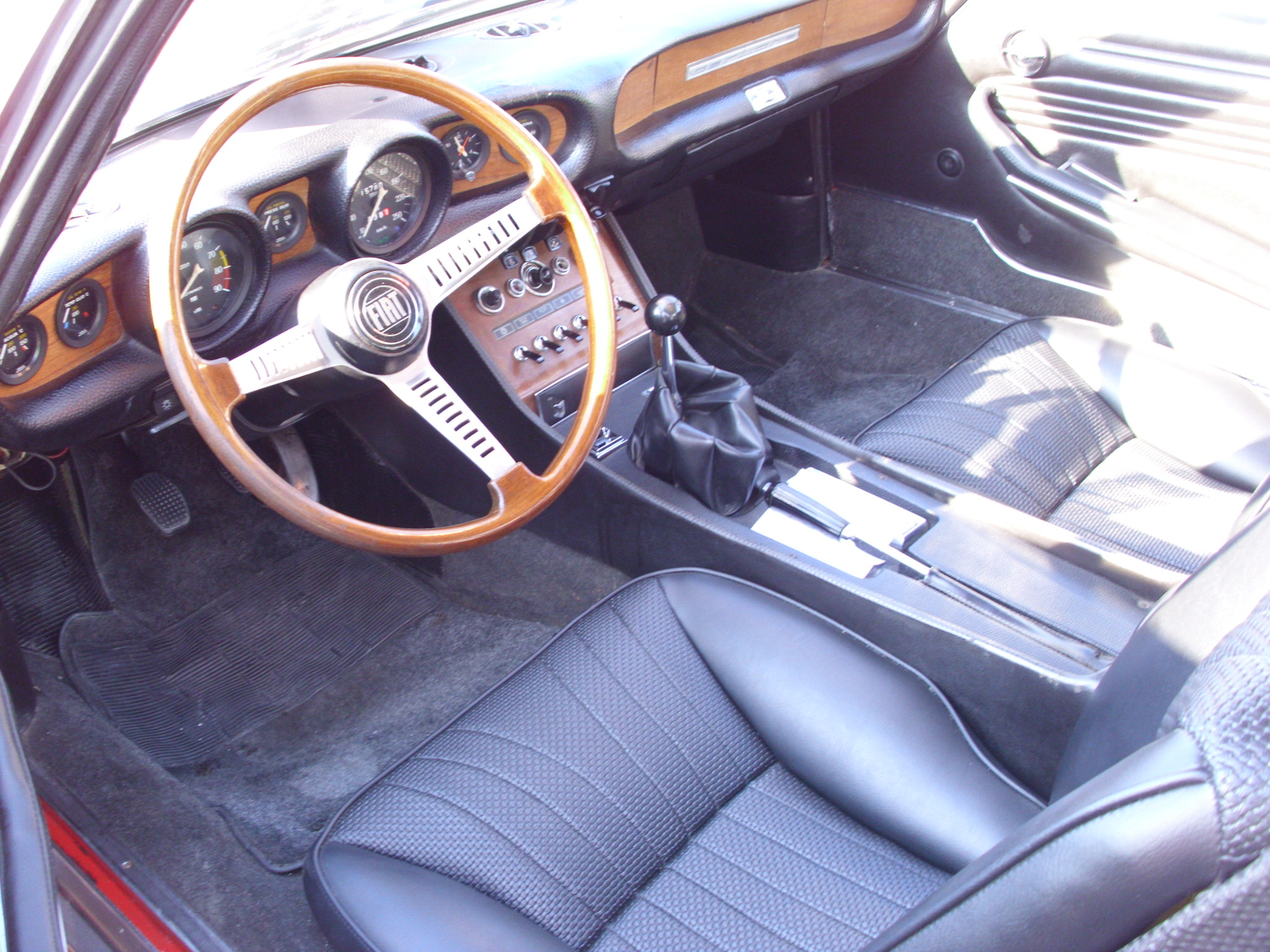

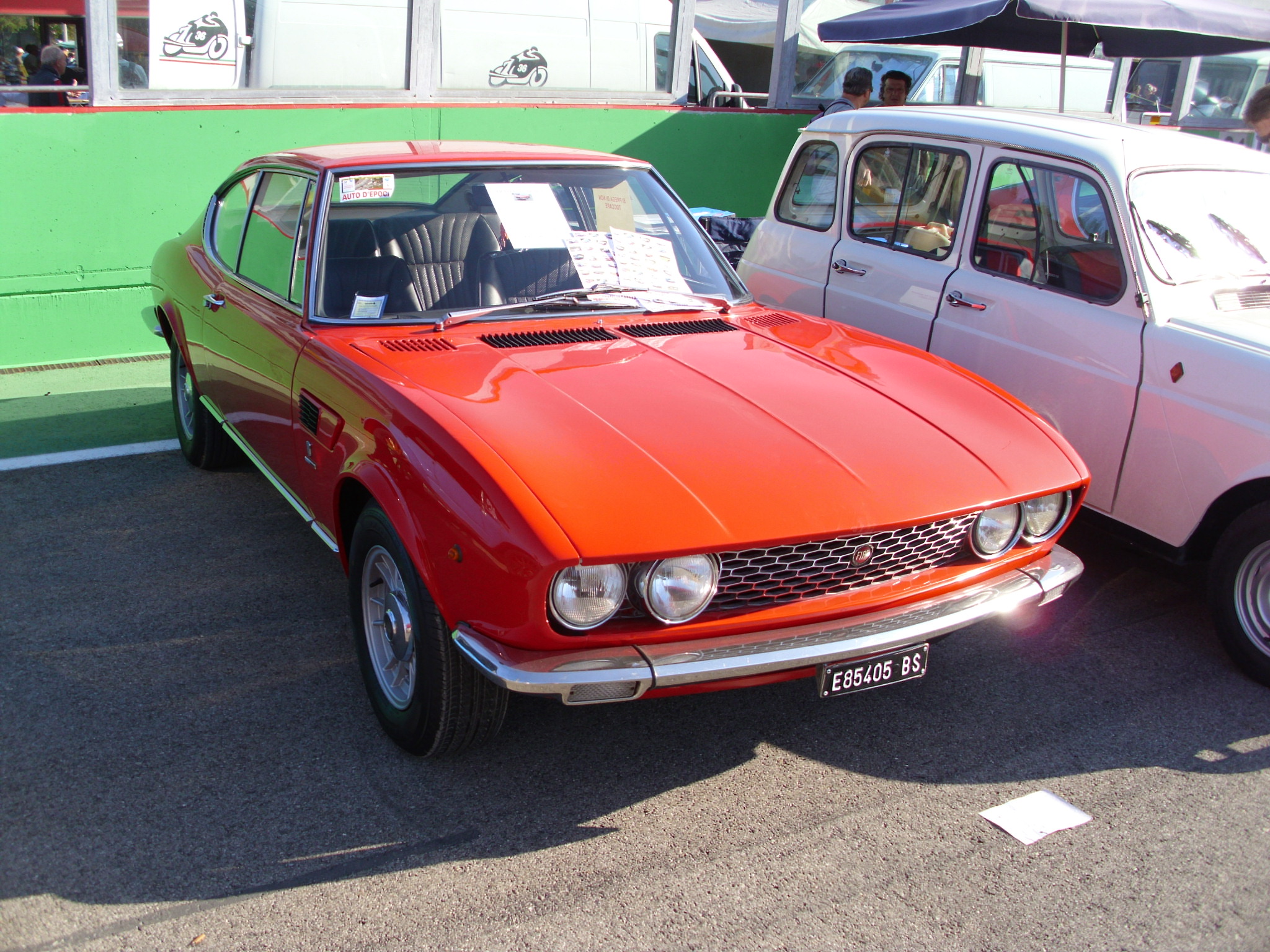

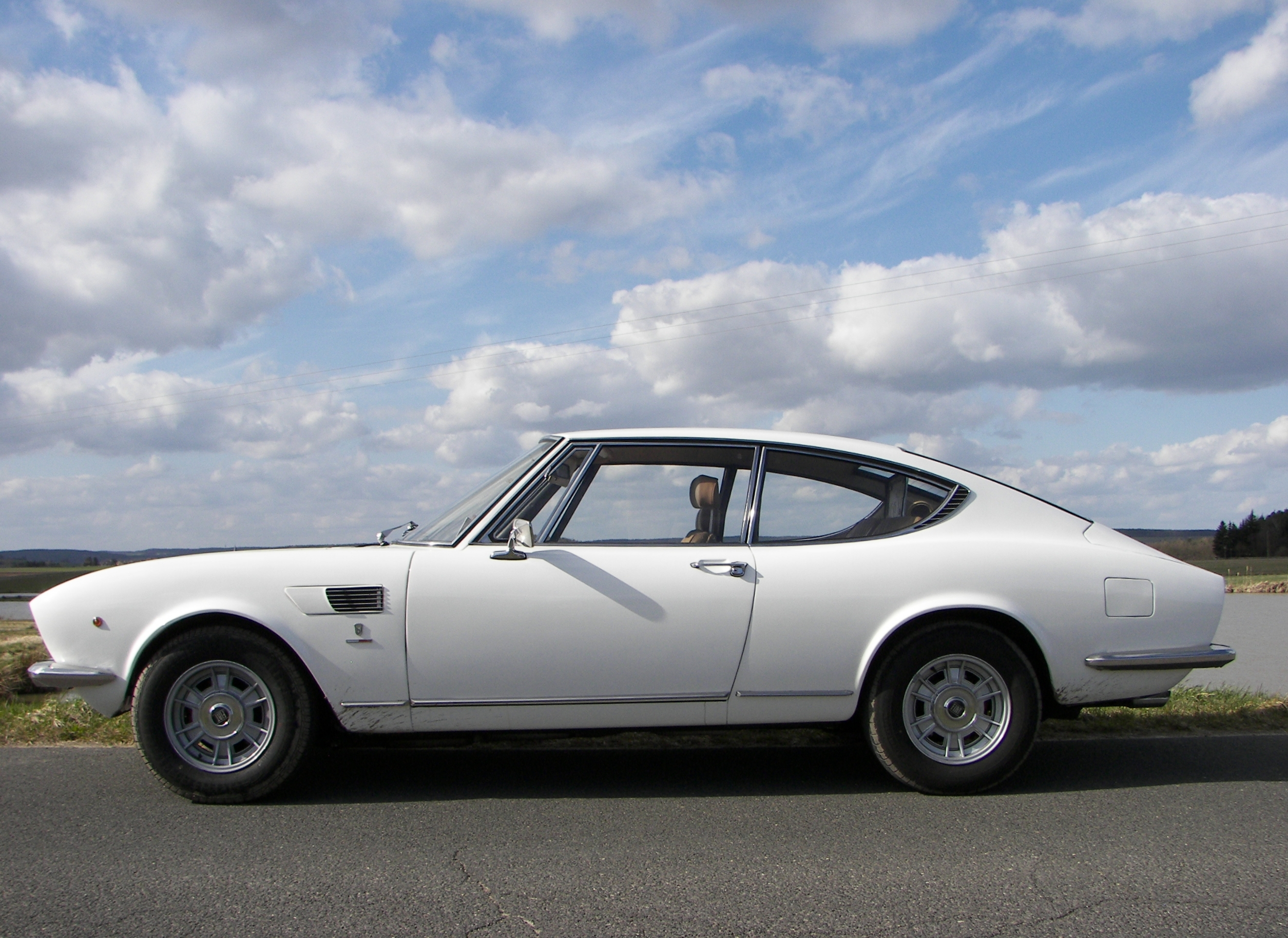

Iich habe mir vor ein paar Wochen in Italien ein 68 er 2L Coupe angesehen.
Das war rot und zumindest optisch Innen wie Aussen in gutem Zustand, siehe Bilder
De Preis lag bei 18 000 Euro.
Technisch kann ich leider dazu nichts sagen, da nicht geprüft.
Gruß Nicolai
Schönes Coupe
Schönes Coupe
Perfekte Innenausstattung
Heckansicht
Heckansicht

Hallo Nicolai,
ja, Dein Buch ist eine ware Fundgrube an nützlichen Informationen! Wo hast Du den roten Dino denn stehen sehen? War das in Imola?
Grüße Stefan
Re: Wo sind die guten Fiat-Dinos?
Hallo Stefan,
danke.
Dabei habe ich die eigentliche Kaufberatung samt Restaurationsbericht und Insidertipps immer noch nicht veröffentlich.... :roll:
Ja, das Coupe stand in Imola.
Gruß Nicolai

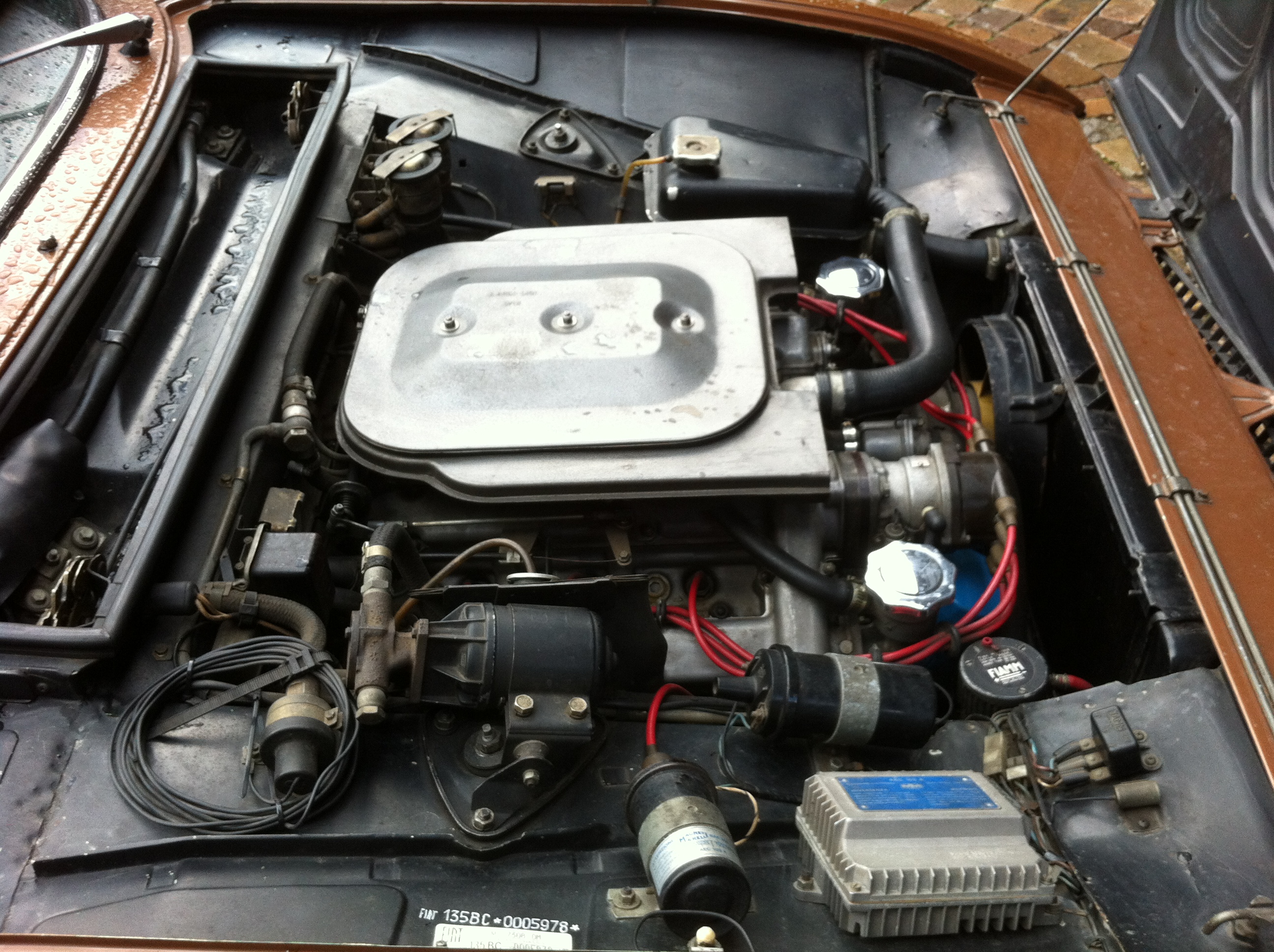

- Der Wahlnussbraune sieht sehr gut aus! Alle wichtigen Teile an Bord und für 15.000.- durchaus eine Überlegung wert! Den würde ich mir an deiner Stelle in jedem Fall anschauen. Eines ist mir aufgefallen: Der Ölfilter scheint mir nicht der passende zu sein! Daher würde ich beim Ansehen mal hier genau nachprüfen.....wie lange der Filter drauf ist, was für Öl, was vorher gefahren usw.....
- der blaue von Mirbach ist natürlich top, aber auch der Preis. Hier gilt aber das identische wie oben!!! Alle wichtigen Teile da, keine Verbastelungen, aber auch hier der Ölfilter!!! ich denke das ist der FRAM, der ist nicht passend!!! Also auch hier genau prüfen und nachfragen.

Zum Thema Ölfilter ein Auszug aus dem bisher Unveröffentlichten Insider Tipps (Dino Buch Teil2, Buyers Guide):
Ölfilter:
Der richtige Filter ist gerade bei den Dinomotoren überlebenswichtig und es gibt viele falsche! Der Hintergrund ist eine technische Verbesserung von Ferrari, die der schnelleren Durchölung des Motors dient und dem Verschleiß der Nockenwellen entgegenwirken soll: das Steigrohr im Filter. Dieses verhindert, dass der Filter nach Abstellen des Motors leer läuft. So muss das Öl nach Kaltstart nicht erst aus der Ölwanne gefördert werden und erreicht schneller die kritischen Stellen (Details auch im Kapitel Motorenkunde). „Richtige“ Ölfilter sind:
1) der orange FRAAM PH2804-1 (wichtig ist der Index „1“ wegen dem Steigrohr) und
2) der offiziell bei Ferrari erhältliche UFI 2316202.
Bei den UFI Filtern gab es schon zwei Rückrufaktionen von Ferrari. Die erste, weil eine Serie mit runden O-Ringen hergestellt wurde, die aus der Führung rutschten. Diese Serie hatte die Endnummer – 01. Siehe auch Ferrari Mitteilungen im Kapitel Anhang.

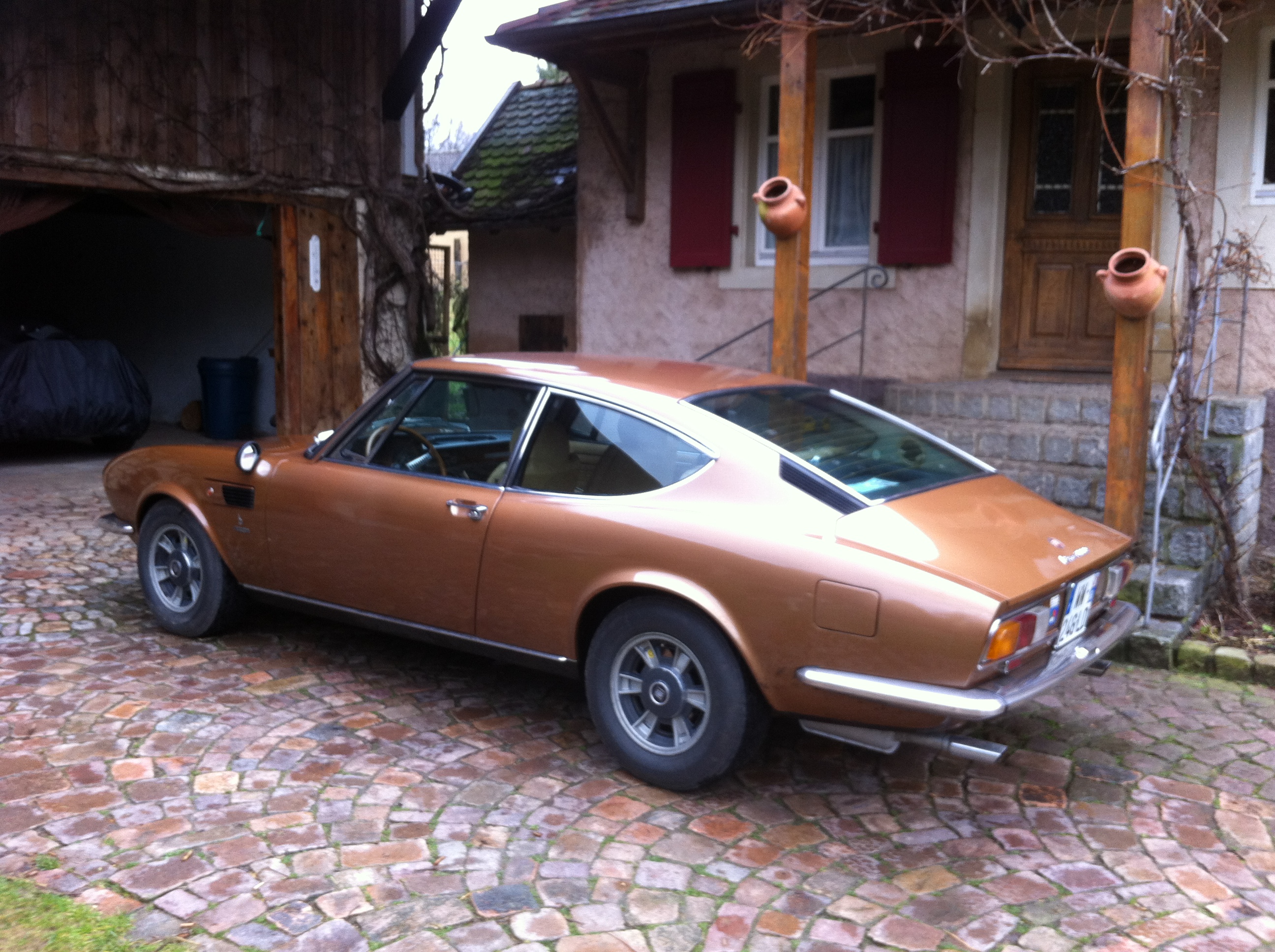

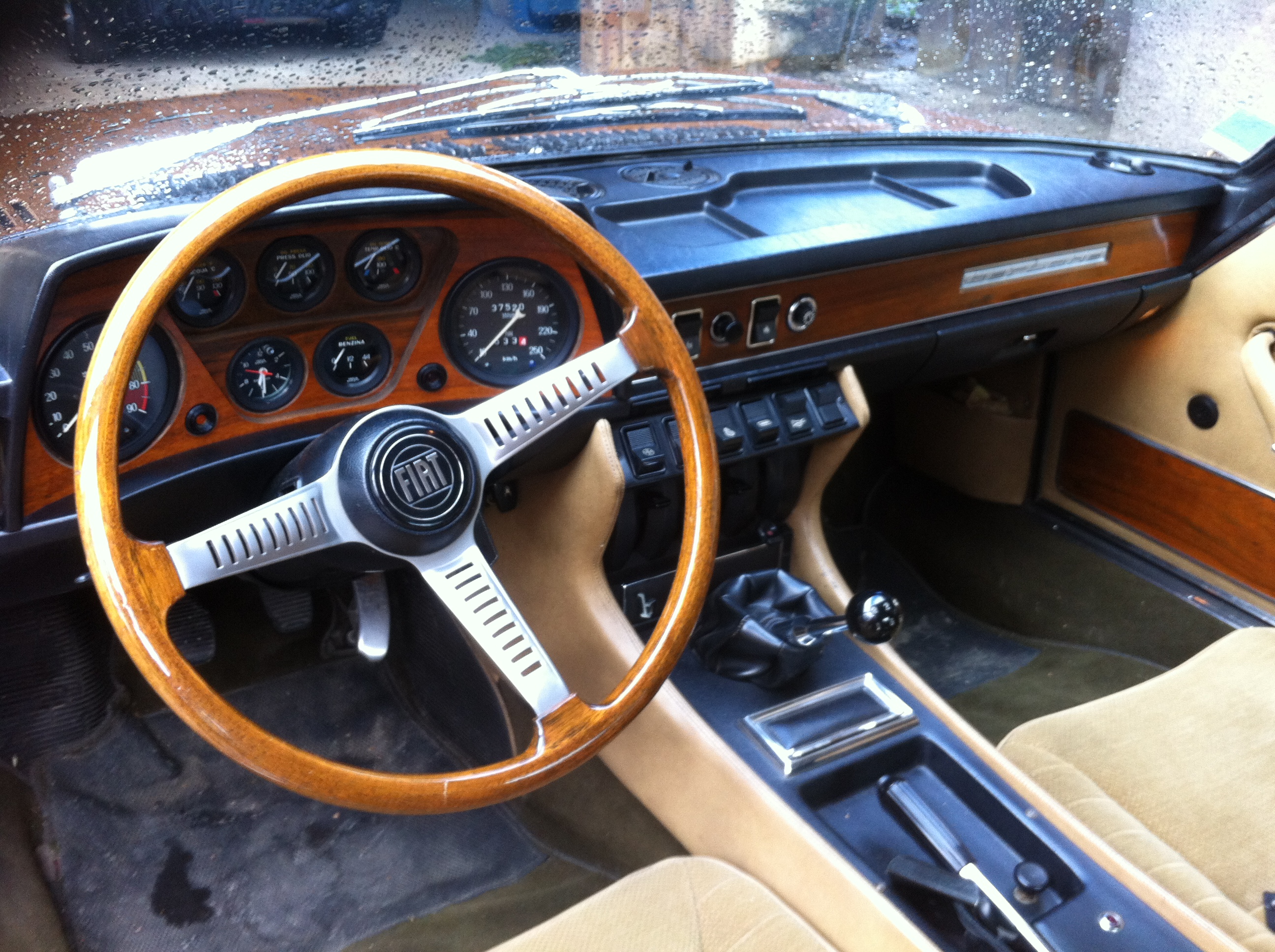

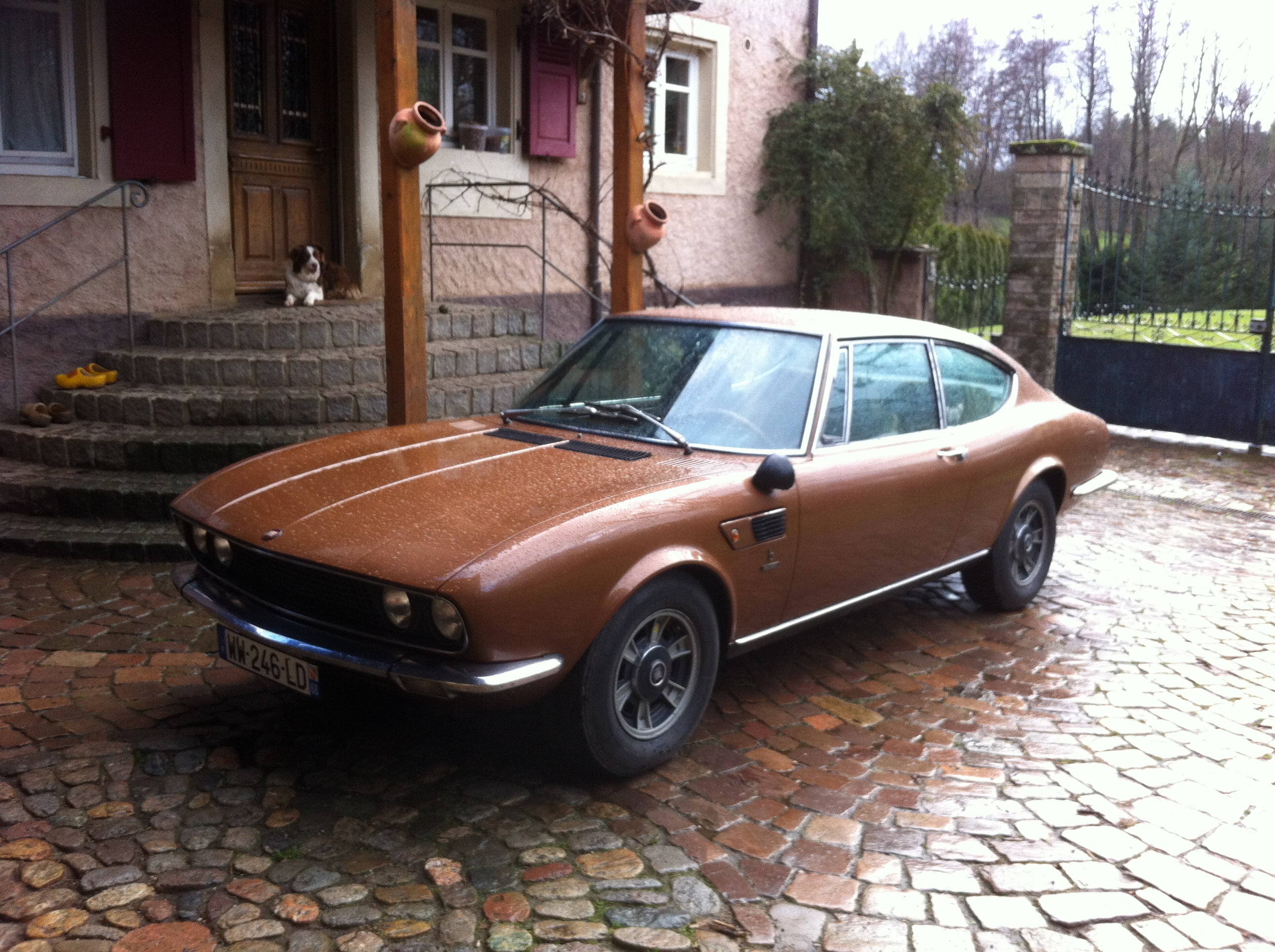

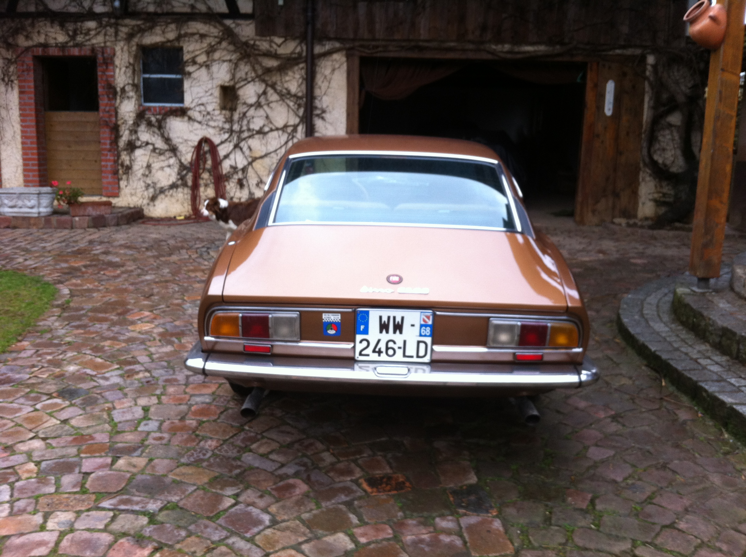

Glaube das Ich jetzt der glückliche Besitzer bin von den von Stefan beschriebene "Noccia Metallizzato" Dino 2400.
Habe die Dino letzte Woche in Brescia abgeholt und bin daran Sie in Frankreich auf Oldtimer "Carte Grise Collection" zu registrieren!
Die Dino ist in einem Gutem originale zustand mit eine Super Geschichte!
Aus Zweiter Hand (Seit 1975) mit Fahrgestell 5978 und mit erst Zulassung in Sept. 1972.
Original Farbe war Verdo Medio (329) aber .... erst Eigentümer hat diese Farbe nicht gerne so ist er zum erst Auslieferung in 1972 vom Fiat Dealer erstmals in Nocciola Metallizzato (735) nach Lackiert 8-)
Gefahren von eine Alte Autocross Italien Meister die mein Dino zum Ausflug mit Familien und Verkennung der Mille Miglia Strecke benutzt hat.
Hat er selber auch gefahren mit ein Lancia Aurelia B20S.
Wartung von Ihm selber gemacht (hat ein Motor und Hydraulik Instandsetzung unternehmen!)
Dino springt gleich an und macht ein riese spass zum Fahren :P
Muss erst mal eine Wartung durchfuhren lassen (irgendwie ein Tip zum Werkstatt?) vor das Ich meine weitere Ausflüge machen wurde.
Jetzt steht die Dino auf "Stall" beim unsere Lancia Thema 8.32 und Fiat 500R mit Abarth Motor.
Habe auch gleich mal Bilder "attached".
