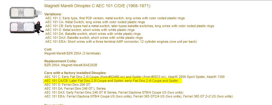

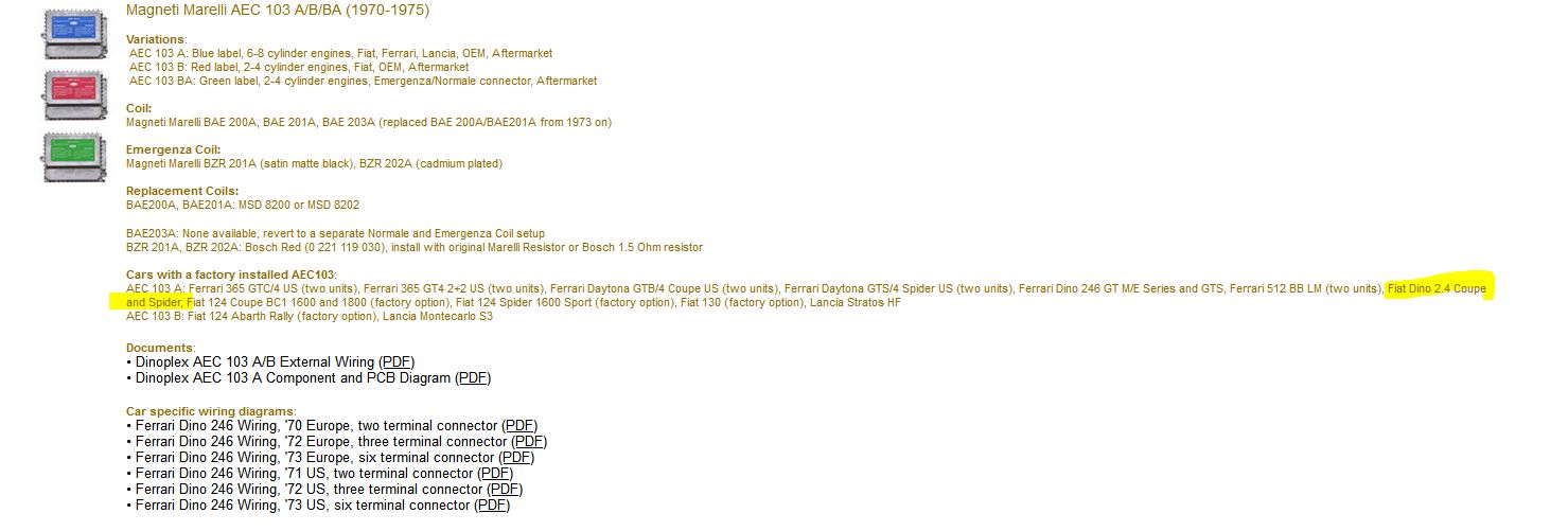

laut dinoplex.org wurde die AEC 103 bei späteren Dino 2400 Coupe und Spider verbaut
die AEC 101 wurde bei den 2000er Modellen und bei früheren 2400er Modellen verbaut
