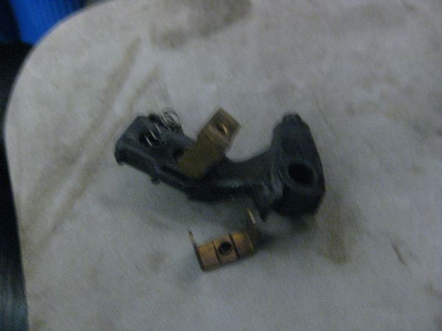

Bin neu hier und erst seit kurzem mit eigenem. Dino unterwegs. Ich suche dringend den Lichtschalter am Lenkstock. Den hat der Vorbesitzer zerbrochen und einen Schalter am Armaturenbrett verbaut. Das möchte ich gerne zurück bauen.
Neu oder gebraucht. Vielleicht gibt es ja auch Ersatz über ein anderes Italo Modell.
Freue mich auf Antworten.

Der ist leider recht rar und es gibt mehr als eine Version. Hast Du denn noch die Einzelteile, oder fehlt der komplett?
Ein Original kostet gut ueber 1000 Euro, wenn man einen findet. Der Nachbau von Dinoparts soll nicht empfehlenswert sein, und der ist vom Preis schon fast an einem Original dran.

Danke für die antwort. Ich habe die Einzelteile noch. Es ist der Hebel abgebrochen. Da die Mechanik (welche die Kontakte schaltet) aus einem Kunststoff hergestellt ist, der Hebel fehlt, tue ich mich schwer das Ding zu reparieren. Ich werde später noch einige Bildet zwecks Zuordung einstellen.

Hier die kümmerliche Überreste des Lichtschalters

Auf dem Photo ist der Kunststoffumschalter für den Betriebsmodus (Fern/Abblendlicht), der sollte sich restaurieren lassen. Das Teil bricht leider gerne mal, wenn man beim Einsteigen am Schalthebel hängen bleibt.
Es gibt in den USA die Firma Unobtainium Supply Co, die sich auf die Restauration dieser Teile spezialisiert hat, schreib vielleicht mal Verell (info@UnobtainiumSupply.com) mit einem Photo des Teils an um einen Kostenvoranschlag zu bekommen.
Die restlichen Teile vom Lenkstockschalter Teile hast Du alle noch?

herzliche Dank für den Tipp - ich habe gestern bei ebay einen Lenkstockschalter erworben - NOS von einem Fiat 1100. Wenn ich richtig gesehen habe, ist es exakt der bei meinem Dino verbaute Schalter

+++Dino 246 GT Lichtschalter / Lenkstock-Gelöst!!!+++
ich wollte Euch mitteilen, dass ich mein Problem gelöst habe - bei ebay habe ich den Lenkstockschalter eines 1100er Fiat erstanden. Dieser besteht aus Licht- und Blinkschalter und ist exakt der Gleiche wie beim DIno!! Die Fiat Part Nr. ist 4148618. Für €45 ein echtes Schnäppchen
habe die Schalter ersetzt - ein wenig Gefummel, aber es lohnt sich.
