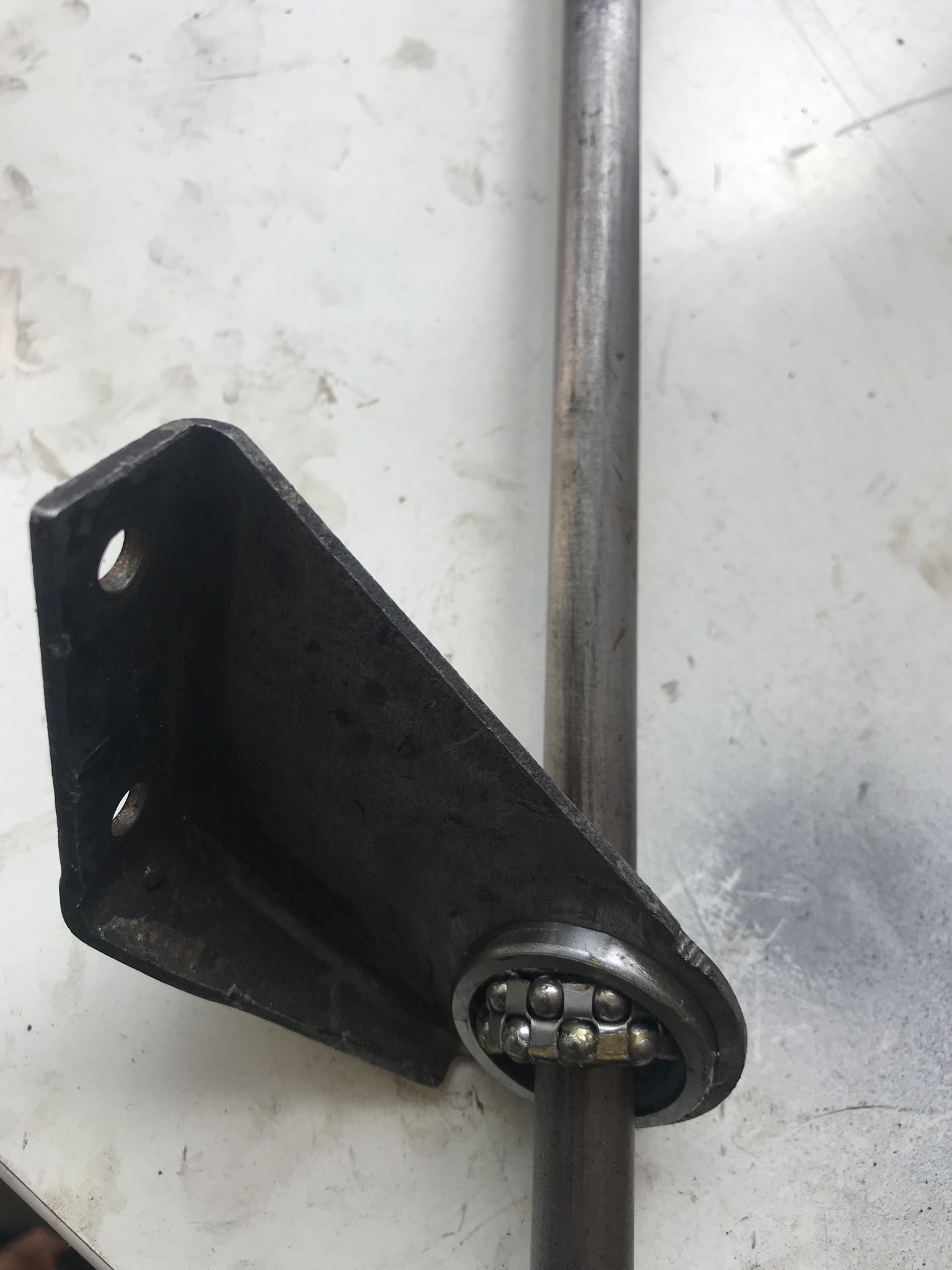

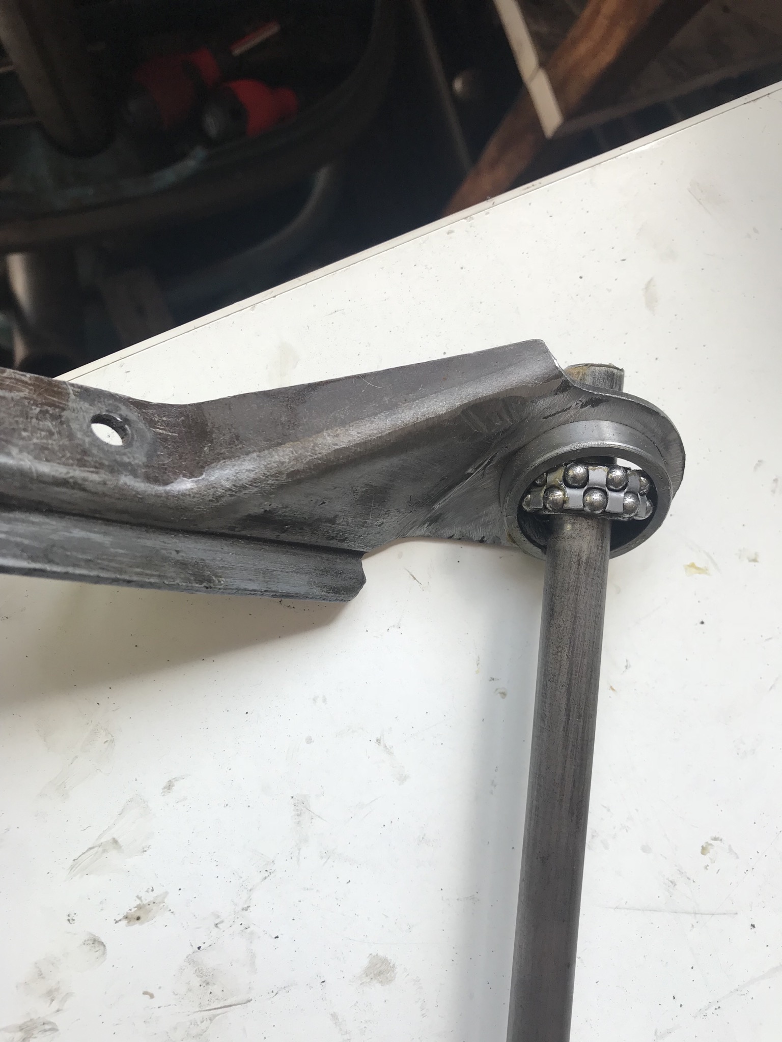

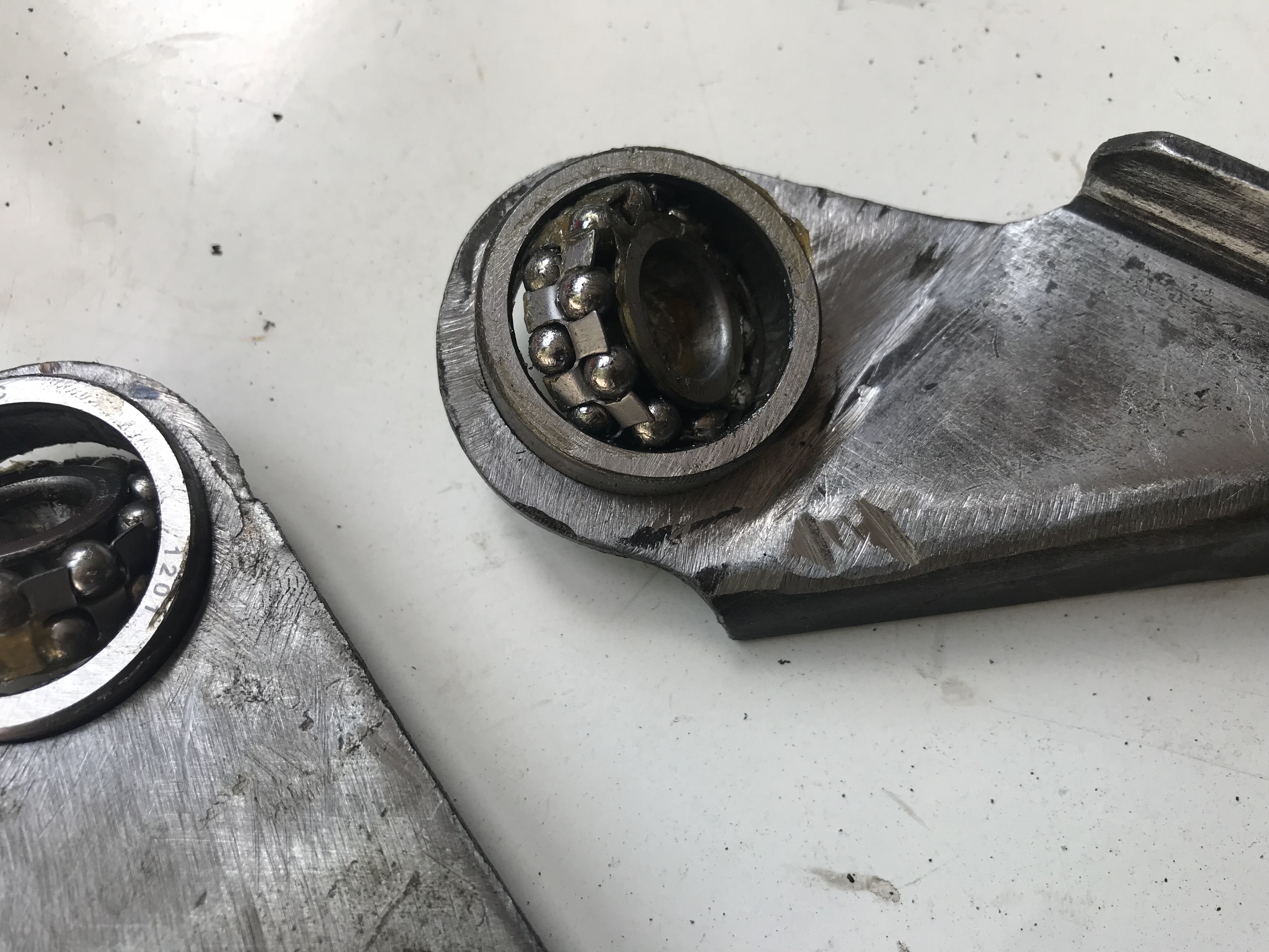

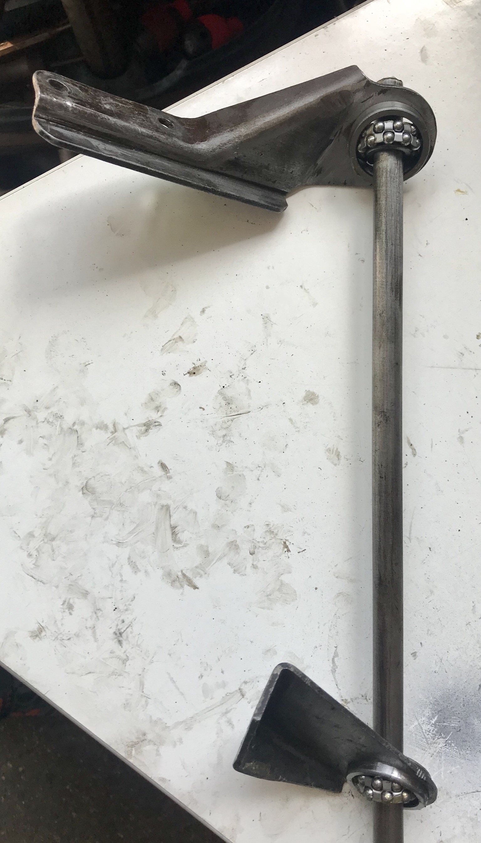

Viele Fiat Dino Fahrer kennen das Problem, dass das Vergasergestänge zu viel Spiel hat!
Nun habe ich mit einem bekannten und sehr angagierten Feinmechaniker eine gute Lösung gefunden. Die Kunststoffbuchsen werden durch spezielle auch in der Achse bewegliche Kugellager ersetzt! :D Ergebnis: Kein Spiel und sofortige Gasannahme! 8-)
Wer sich für so eine Lösung interessiert, kann sich gerne bei mir direkt per Mail melden.
maio0104@yahoo.de
Hier einige Bilder dazu.
Grüsse euer Alfredino

Gute Idee!
Passen die Kugellager in die bestehenden Halterungen? Oder muss man die komplett neu machen?

Ja! Wie beschrieben hat mein Feinmechaniker diese eingepresst.
Falls du Intetesse hast, bitte dein Vergasergestänge, die beiden Bauteile zusenden und dann wird es umgesetzt.
Kosten erfrage ich genau.
