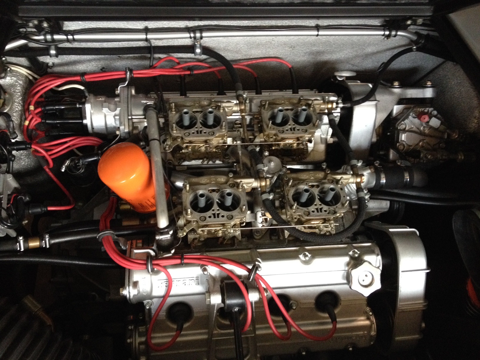

Nachdem in der Zwischenzeit einige andere Baustellen akut wurden (speziell mein 250er hat EINIGES hinter sich), sollten nun gestern endlich auch noch die Düsen gewechselt werden, die 50er lagen ja seit Monaten rum ...
Alte Düsen raus ... waren schon 50er ! :o
Also schnell 55er und 60er bestellt, per Express heute morgen geliefert.
Nach der Synchronisation der Pötte und dem Nachjustieren des Gestänges (Klapperspiel im Gestänge zwischen vorderer und hinterer Bank) wurden nun die 55er verbaut. Die Kiste rennt wie wild ! Kein "Loch" mehr bei spontanem Vollgas unter 2000 U/min, alles Klasse !
Nun noch ein wenig die Gase einstellen und alles ist gut. Sonntag die erste Rallye mit dem GT4 kann kommen. 8-)

Cool, dann wünsche ich gutes Ausfahrwetter zum einfahren der neuen Düsen, und viel Spass bei der Rallye ;-)
