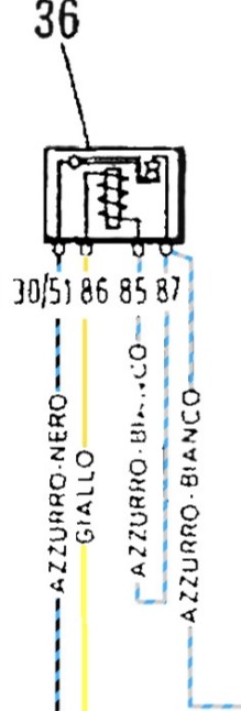

kann mir wer sagen, wie Relais 35 funktioniert?.. kriegt ja vom Öldruckschalter vom gelben/schwarzen Kabel Strom oder keinen Strom und schaltet die Benzinpumpe..
öffnet es, wenn es Strom bekommt oder schließt es, wenn es Strom bekommt?
Fanalone
Beiträge: 14
Re: Frage zu Öldruckschalter Benzinpumpe
Beitrag von Fanalone »
Beiträge: 625

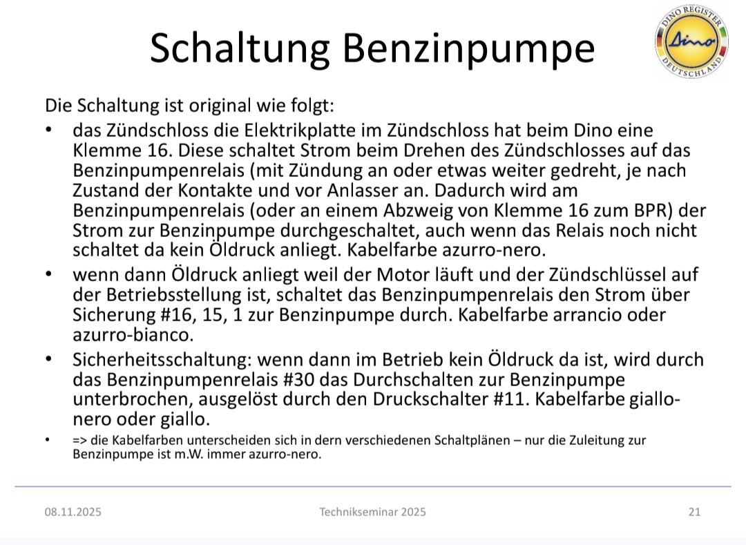

Auszug Schaltplan Fiat Dino Coupe 2400 und vom Technikseminar 2025
Logik ist dann wie folgt:
Giallo kommt vom Öldrucksensor
Wenn Öldruck da ist schaltet das Relais den Strom durch, da keine Masse vom Öldrucksensor am Relais anliegt.
Dann muss der Öldrucksensor ohne Druckbeaufschlagung keinen Widerstand haben, wenn kein Öldruck, dann Masse an Relais und kein Durchschalten von Zündungsplus an Benzinpumpe bei Zündung an. Daher muss der Öldrucksensor (und das Relais) zu dieser Schaltung passen.
