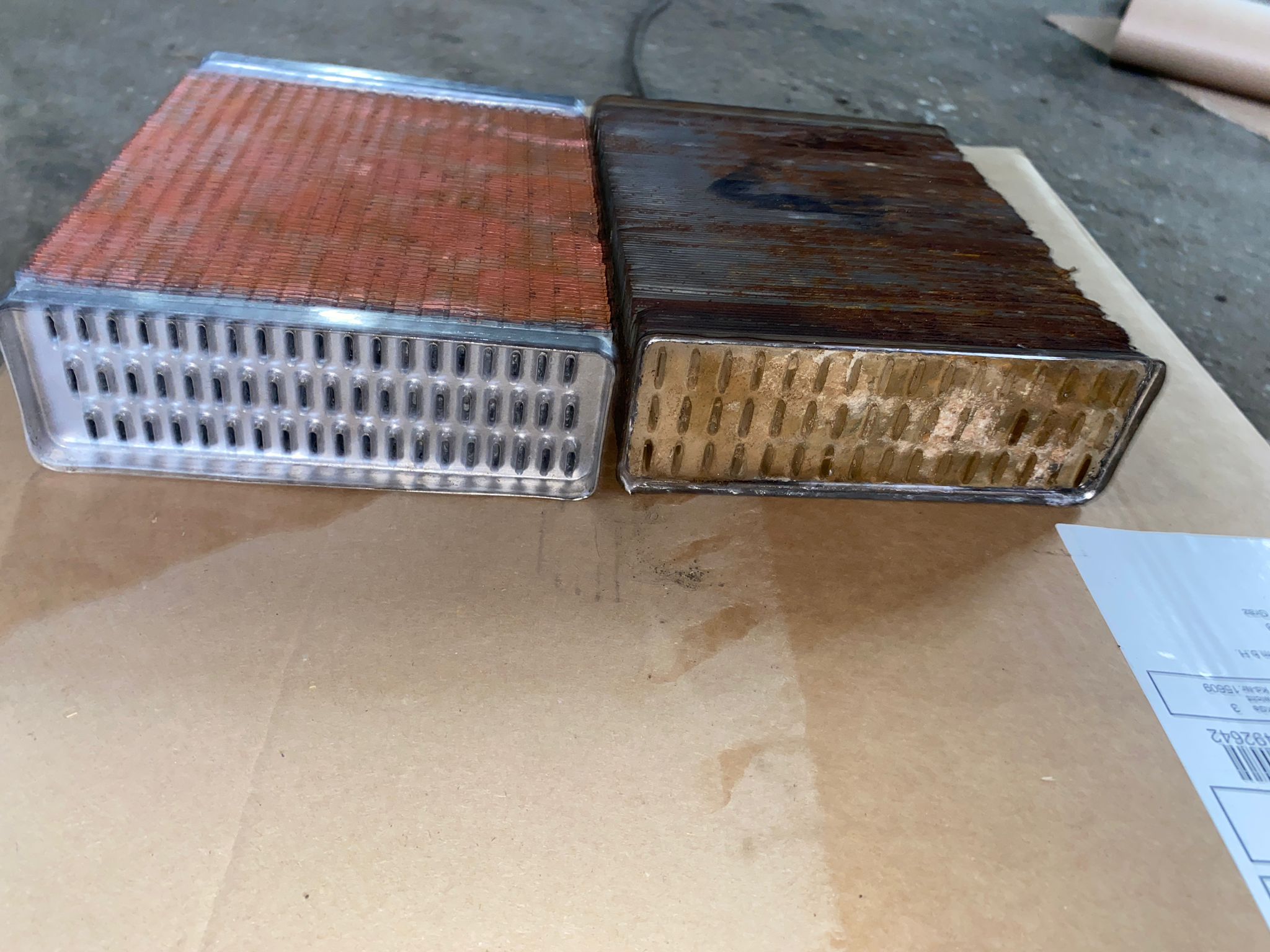

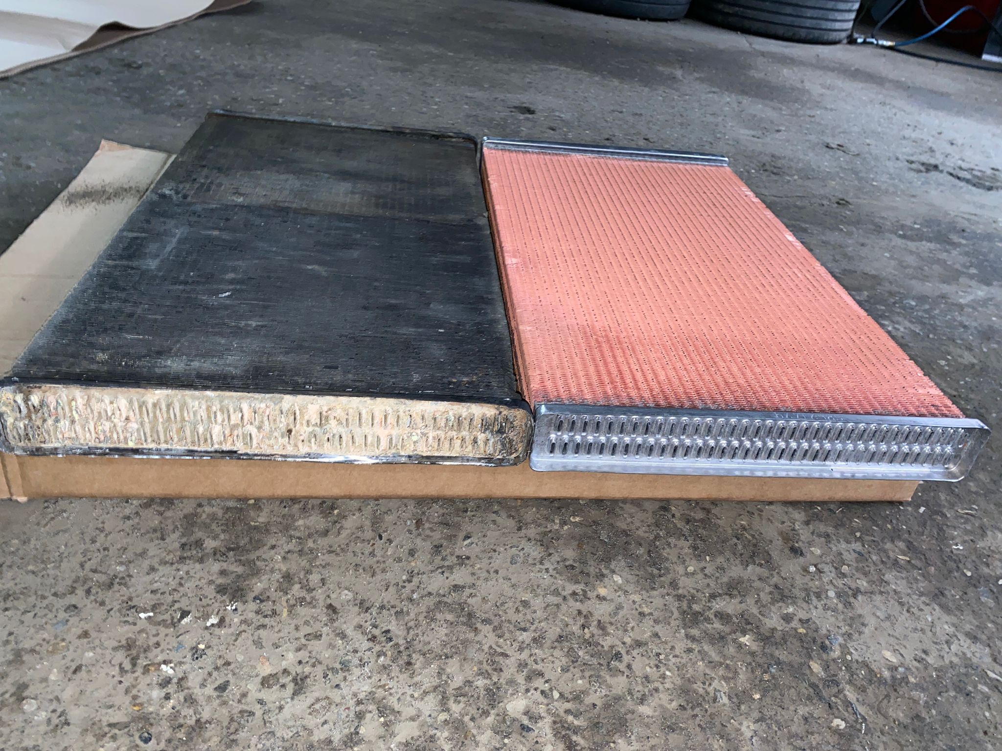

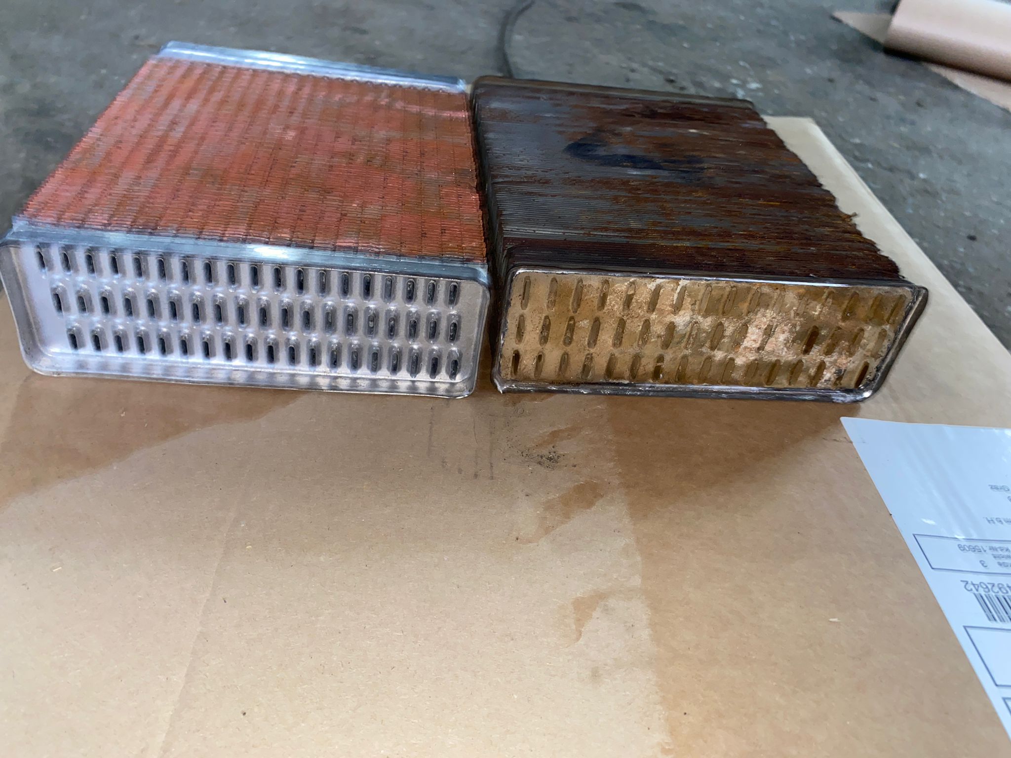

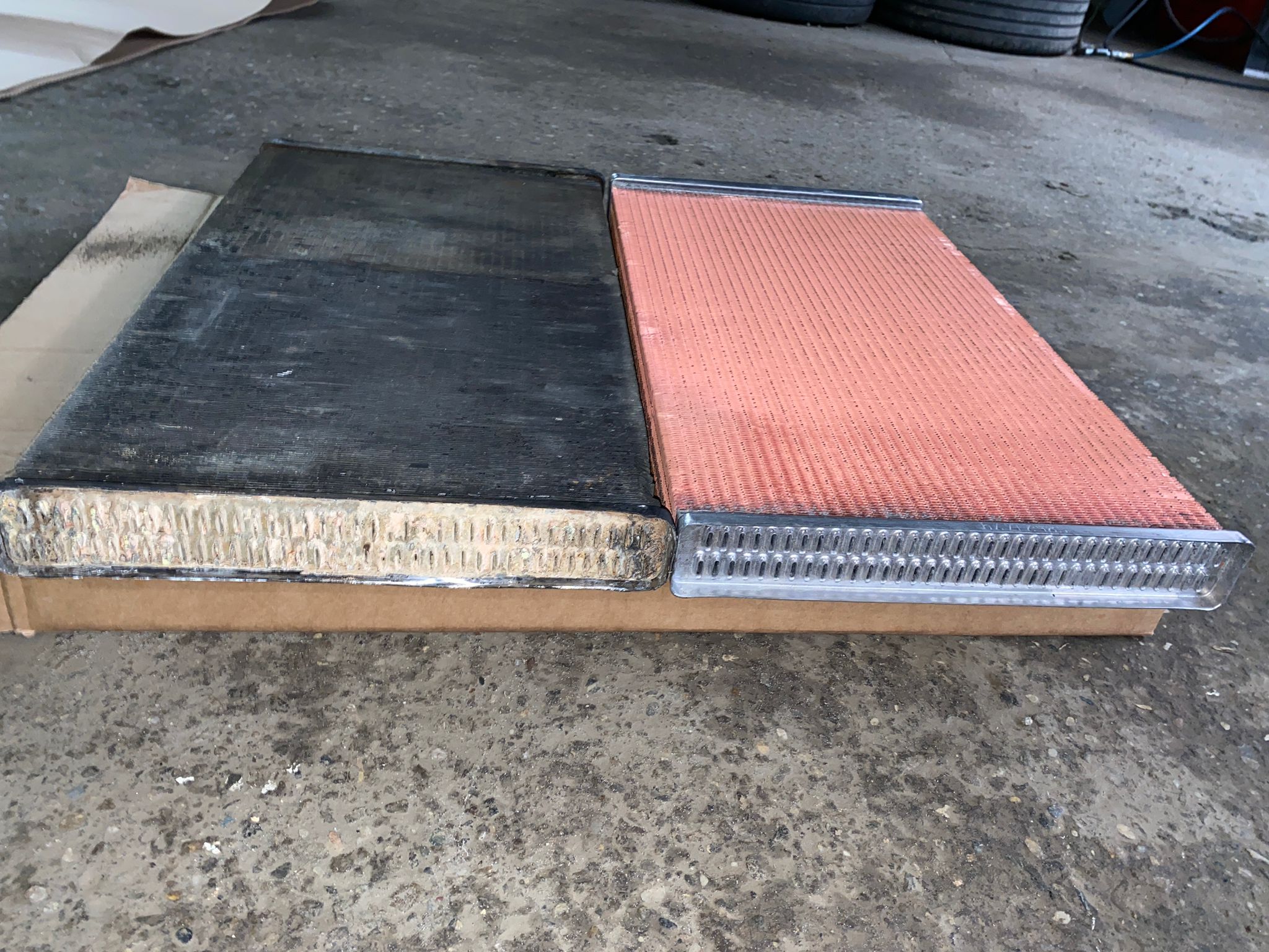

hier der Vergleich neue und alte Elemente bei meinem Wasserkühler und Wärmetauscher..
und noch ein kleiner Tipp, um Kühlwassertemperatur im Sommer oder im Stadtverkehr oder Stau abzubauen:
Heizung im Innenraum aufdrehen.. hilft noch einmal Wärme aus dem Kühlerkreislauf abzuziehen..
ist im Coupé im Sommer sicher nicht angenehm.. im offenen Cabrio sicher leichter zu ertragen..
