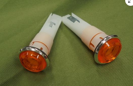

Die Kontrolllampe in der Armatur blinkt nur dann mit, wenn ein Blinker geht, bzw. die nachgerüstete Warnblinkanlage.. also bis auf die Blinkgeschwindigkeit alles ok..
wenn ich ein anderes 3 poliges Blinkerrelais (elektronisch) mit 47 W einbaue, habe ich eine Blinkfrequenz von min. 60 Impulsen (was von der Geschwindigkeit ja passt), aber wenn die Zündung an ist, blinkt die Kontrolllampe in der Armatur ständig.. auch wenn der Blinkerschalter auf neutral ist..

was komisch ist, dass die neuen elektronischen Relais die von der Watt-Zahl sehr flexibel sind, zwar die passende Blinkfrequenz bringen, aber das Problem haben, dass die Blinkerkontrolllampe ständig blinkt, auch wenn ich keinen Blinker gebe...
mir ist unverständlich warum über Anschluss L (steuert die Kontrolllampe) bei den Relais ständig der Blinkimpuls kommt..

sorry.. kleiner Fehler vom vorigen Post...
der Impuls für die Blinkerkontrolleuchte kommt von Anschluss P vom Blinkerrelais und nicht von L..

passende Blinkfrequenz und Kontrolllampe in der Armatur blinkt nur, wenn Blinker oder Warnblinker betätigt werden)..
