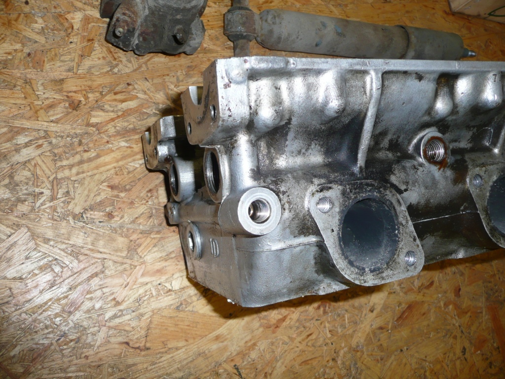

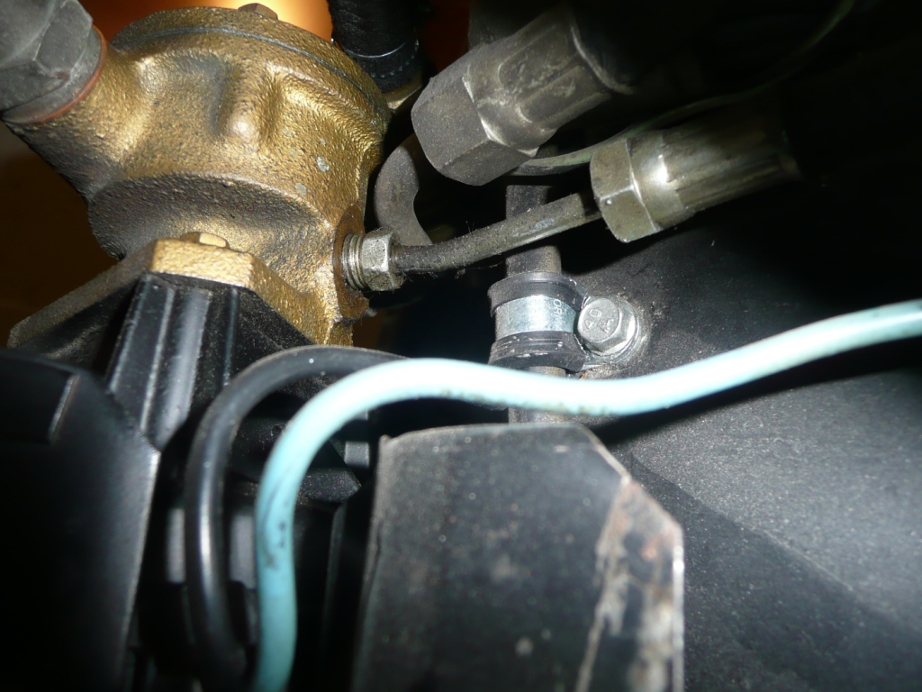

Der exakten Antwort genau auf die Frage ist eigentlich nichts mehr hinzuzufügen.
Aber wie angekündigt habe ich Bilder bei mir gemacht, die ich hier anhänge.
Anbei ein Bild vom Anschluss der unteren Ölleitung an die Vakuumpumpe/Motor und eines vom Anschluss der unteren Ölleitung an den Kopf - das ist die Öffnung links neben dem Krümmeranschluss.
Was haben eigentlich 2,0 Liter Köpfe an der Stelle ?!?
Re: Vakuumpumpe
Hallo Thomas,
Danke für die Bilder, ja, beide Ölleitungen und die Unterdruckleitung sind dran und schon gecheckt. Die Ölablaufbohrung habe ich mit einem Spiegel entdeckt unter das Gehäuse, bzw. zwischen den Pumpenteil und den E-Motorteil. Es gibt dort links und rechts eine Schraube und unten eine 1mm strake Bohrung aus der fehlerhaft eingedrungenes Öl ablaufen kann.
Gruss,
Dirk
