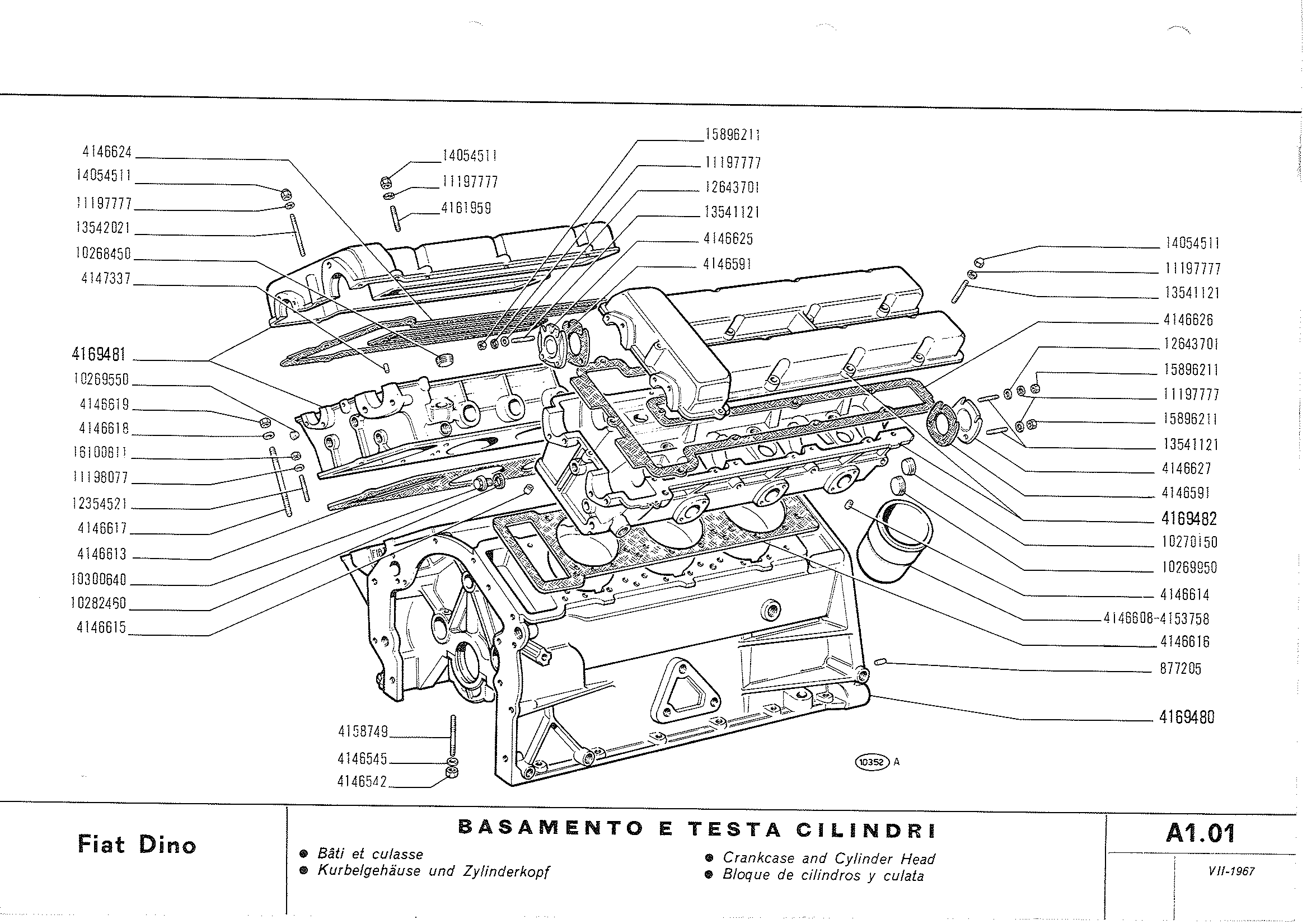

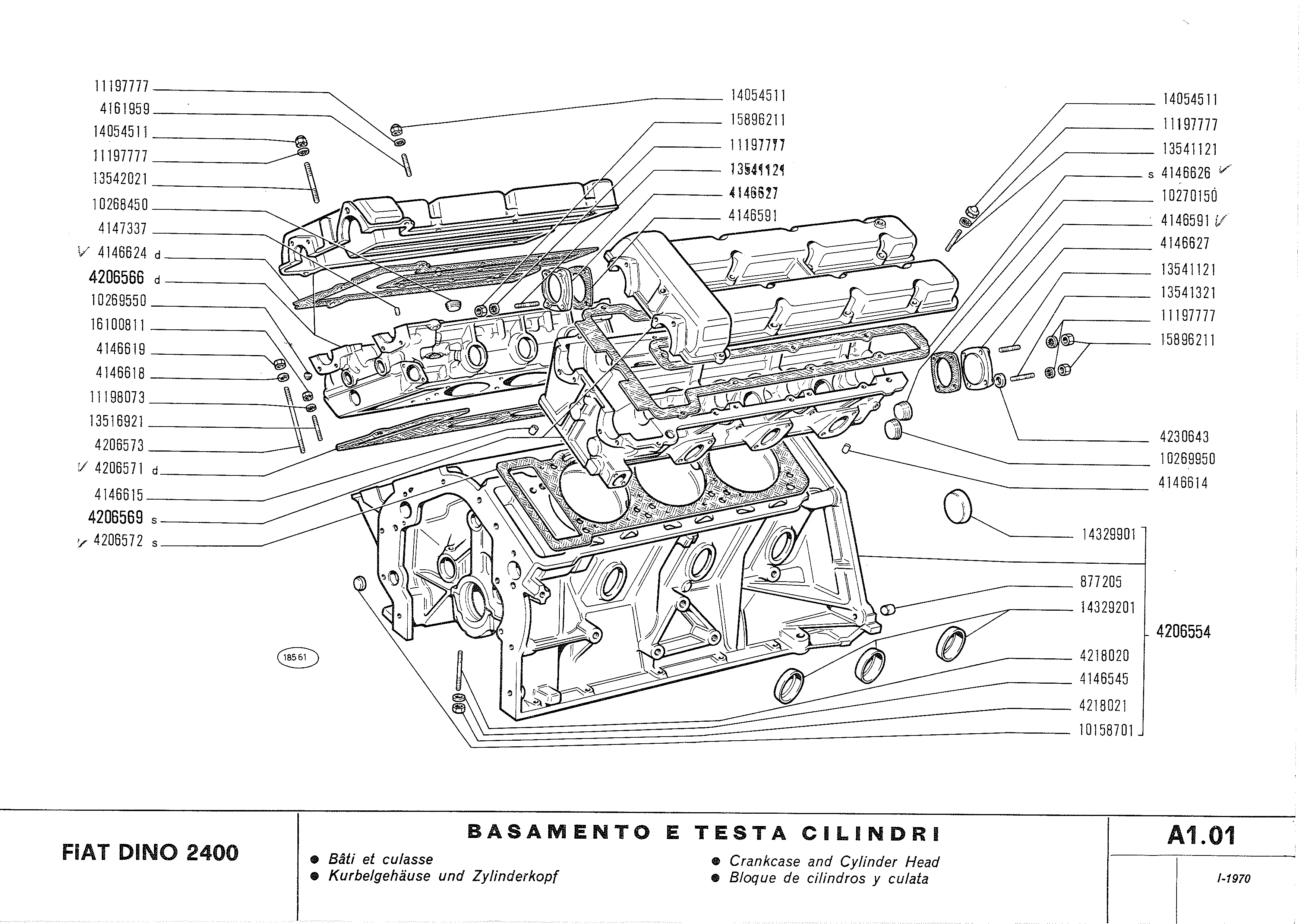

Woran erkennt man, ob ein Zylinderkopf für 2,0 oder 2,4 ist?
Bernd
Beiträge: 618
Re: Zylinderkopf
Sehr interessante Frage, mit der ich mich momentan auch beschäftige.
Unterscheidungsmerkmale:
- Größe der Ventile
- Vorhandensein Gleitschiene (mit oder ohne Gleitschiene)
- Version Kettenspanner
- Version Heizungsanschluss (Bolzen oder Flansch)
- Ggf. Größe der Brennraummulde (hier müsste mal jemand den Durchmesser eines einwandfrei als 2,4 Liter identifizierten Kopfs messen)
Ich weiss bis jetzt nicht, ob es eindeutige Zuordnungen gibt,
so habe ich in der Werkstatt Köpfe ohne Gleitschiene, mit 2,4 Liter Ventilen, mit der späteren Kettenspannerversion und mit Bolzenanschluss liegen.
Bin mir noch immer nciht sicher, ob das 2,4er Köpfe sind. Immerhin 120mm hoch und damit ungeplant.
Gruß, Thomas
Beiträge: 1069
Re: Zylinderkopf
Sind die Köpfe beim 2000er gar nicht aus Alu? Was reden dann die Traktorfahrer immer über ihren Leichtbaumotor? :D
Vielleicht helfen die Bilder aus dem Ersatzteilkatalog. Die sehen da schon deutlich unterschiedlich aus.
