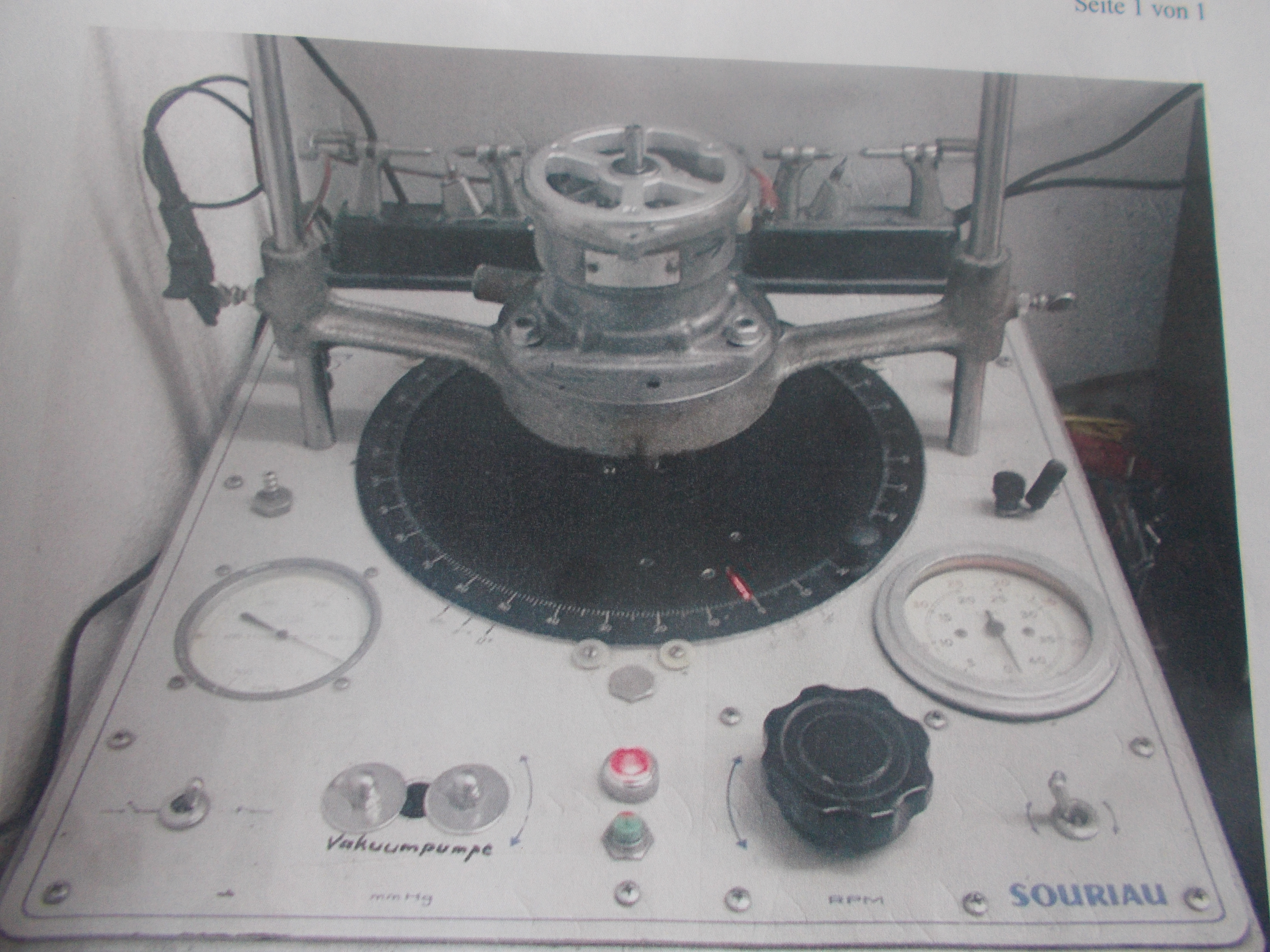

Ich hab auch ein Sun Verteiler Testmachine. Wann ddas keine Eile hat kann ich das Verteiler testen und auch überholen.
Testen ist einfach aber Uberholen kann schwer sein. Manchmahl sind die Verteilers ganz abgenützt und haben die Uberholungszatzen nicht die richtige Gewichten/Federn/Federkraft/Ringen.
Ich kann mich erinnern das ich etwas 30 mahl der Verteiler demontiert und finetuned hat auf dem Testmachine voher das richtig functionierte.

sehr zum empfehlen ist Kfz-Meister Manfred Kolb aus Aschaffenburg, ein Dino Experte...sehr spezialisiert auf alles was im Motorraum ist.
Hohe Kompetenz und ein absoluter Originalfreak !
http://officina-pistone.de/
Der Nockenversatz bei dem neuen Teil ist gerade noch im grünen Bereich...leider ist die Qualität der Nachfertigung nicht soo wie es sein sollte.
> Da wurde die Zündverstellung bis zur oberen Toleranzende ausgeweitet
> Das ein oder andere wurde modifiziert, so das die Verstellung einige hundert 1/min früher beginnt, macht den Motor agiler bzw drehfreudiger
> U-Kontakte wurden durch Qualitätsteile nach ausführlicher Rücksprache einiges ersetzt...so muß und sollte Service sein !
Auch die Montage und Grundeinstellung des ZV, auf was geachtet werden muß beim Einbau wurde mir ausführlich beschrieben
