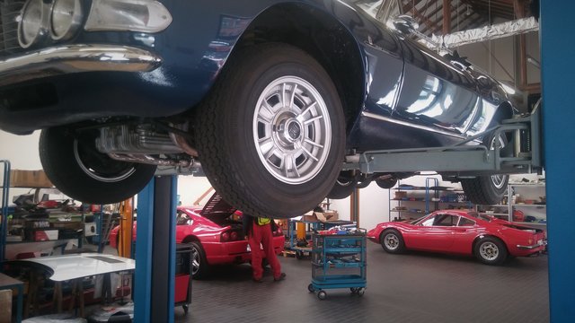

Bei der Ambulanz haben wir festgestellt:
Es wird tatsächlich der Bremskraftverstärker oder der Unterdruckbehälter oder beides die Ursache für den grottigen Leerlauf sein.
Wir haben testweise den Unterdruckschlauch wie von Matthias vorgeschlagen abgezogen und verschlossen: Leerlauf perfekt.
Schlauch wieder drauf: Motor stirbt ab. Also wird aus der Ambulanz später nach Terminvereinbarung ein Klinikaufenthalt.
Bei genauer Betrachtung haben wir ohnehin ein paar Dinge in der Bremsenperipherie festgestellt, die zusammengenommen auch nicht so prickelnd sind.
Vor der sommerlichen Alpentour wird das erledigt.
