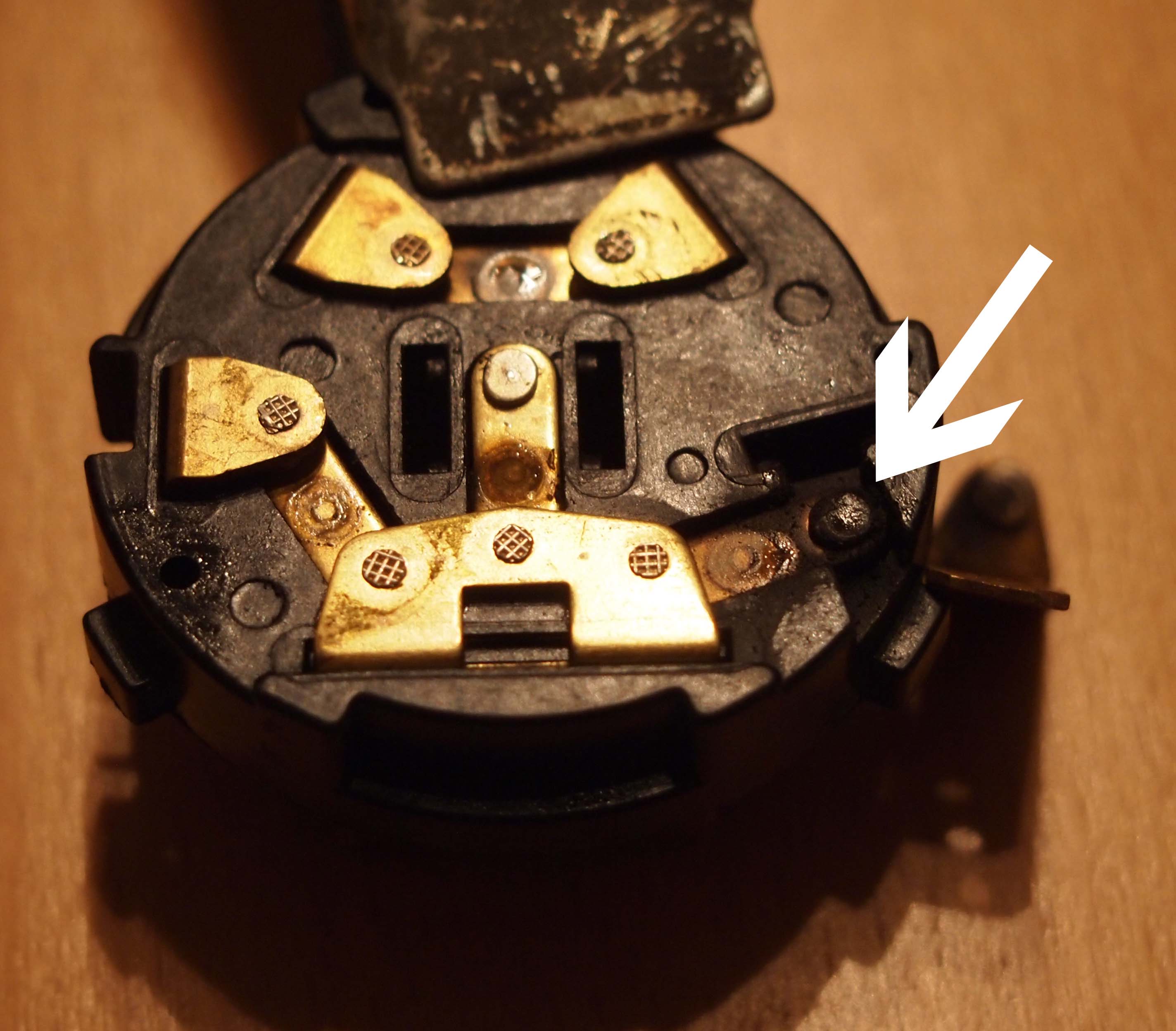

Mein Lieblingsthema dazu ist auch das Zündschloss bzw. der elektrische Kontakt für den Anlasser darin, dieser verschmort sehr gerne und gibt dann nur widerwillig Spannung auf den Magnetschalter. Dieser Kontakt sieht häufig so aus:
Man kommt an diesen Kontakt aber nur schwierig dran, da das Kontaktelement im Zündschloss dafür vernietet ist.
Besser ist den Magnet über ein Relais zu schalten, das schont das Zündschloss.
