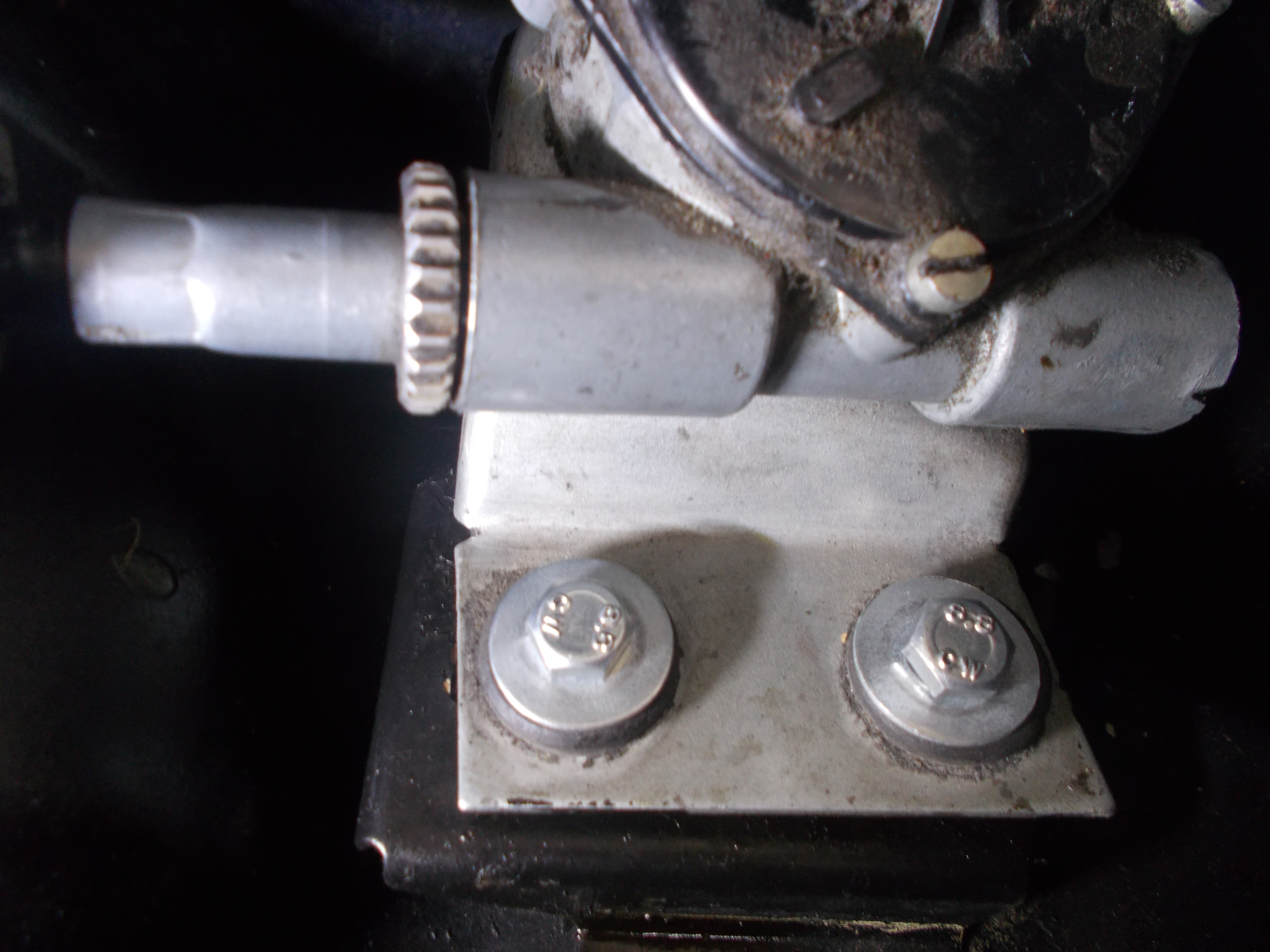

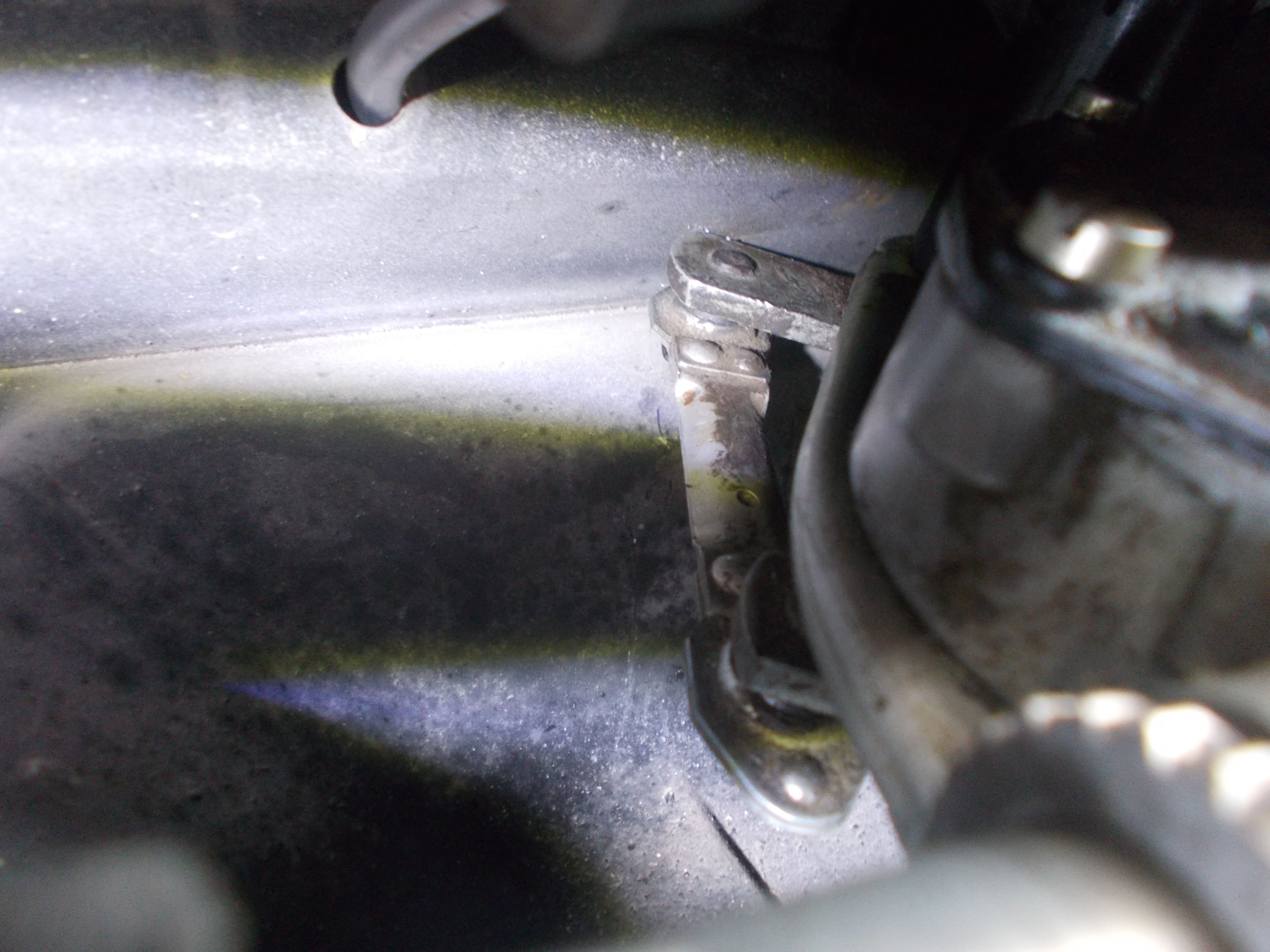

Hallo Dinofreunde,

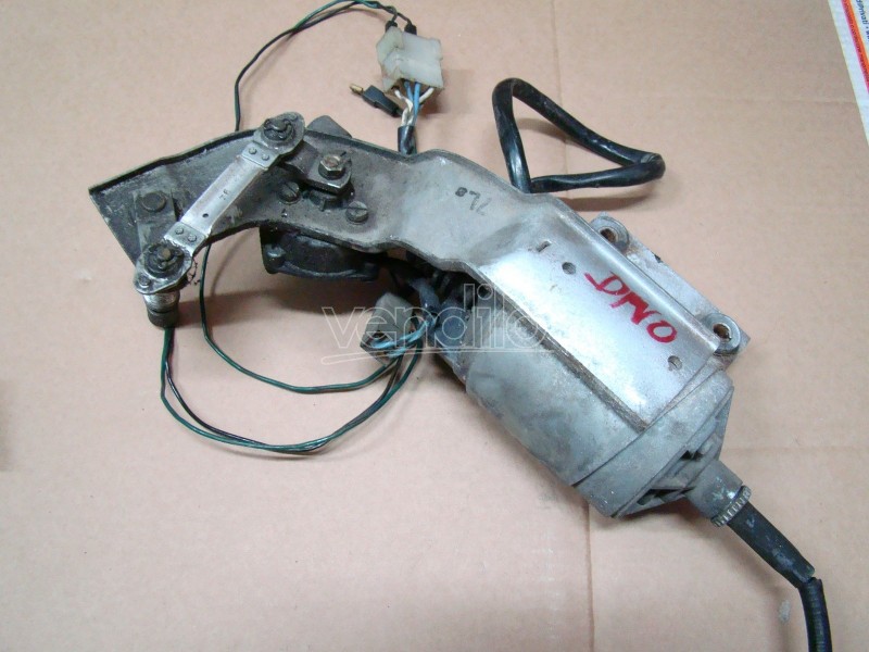

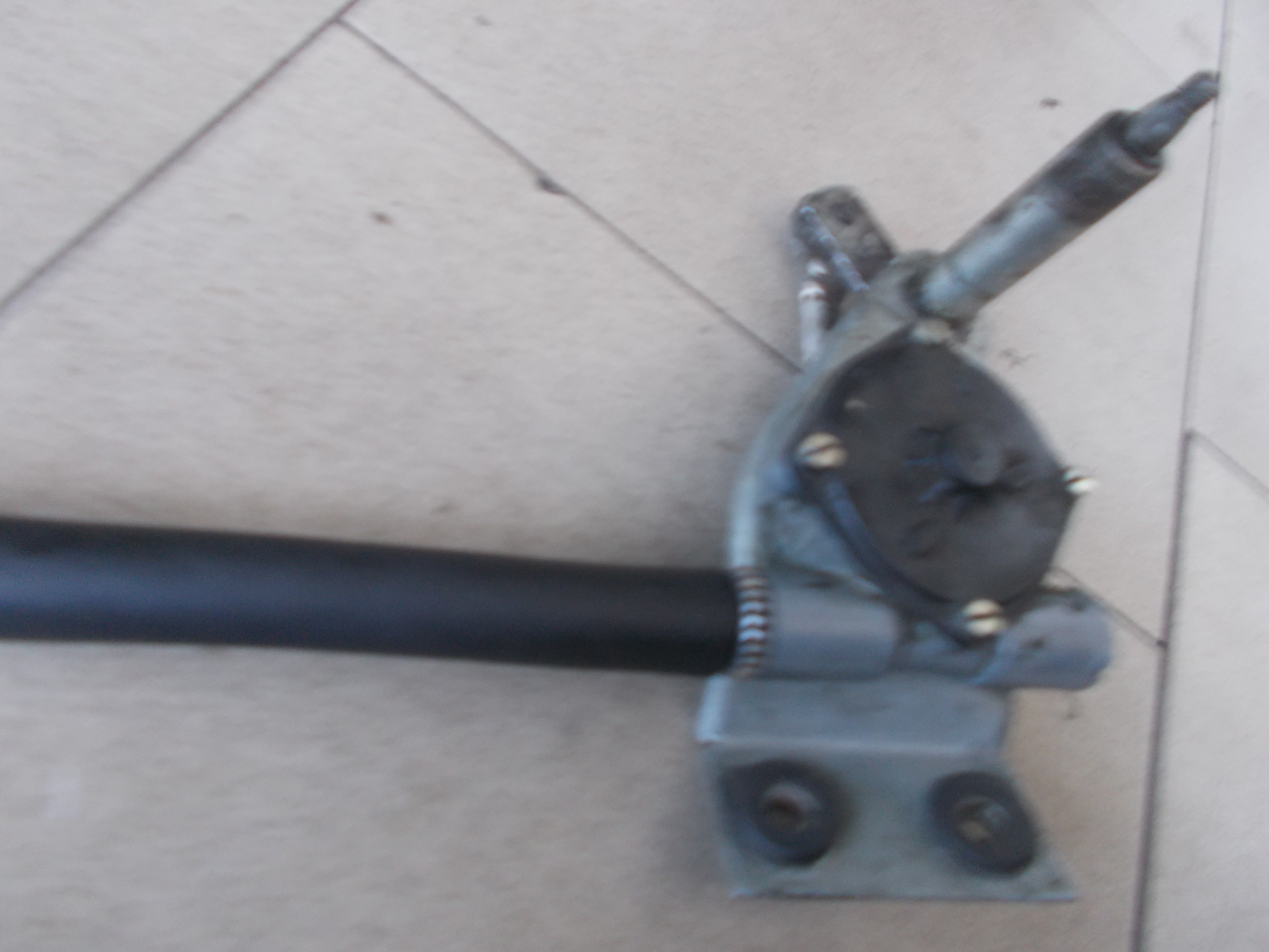

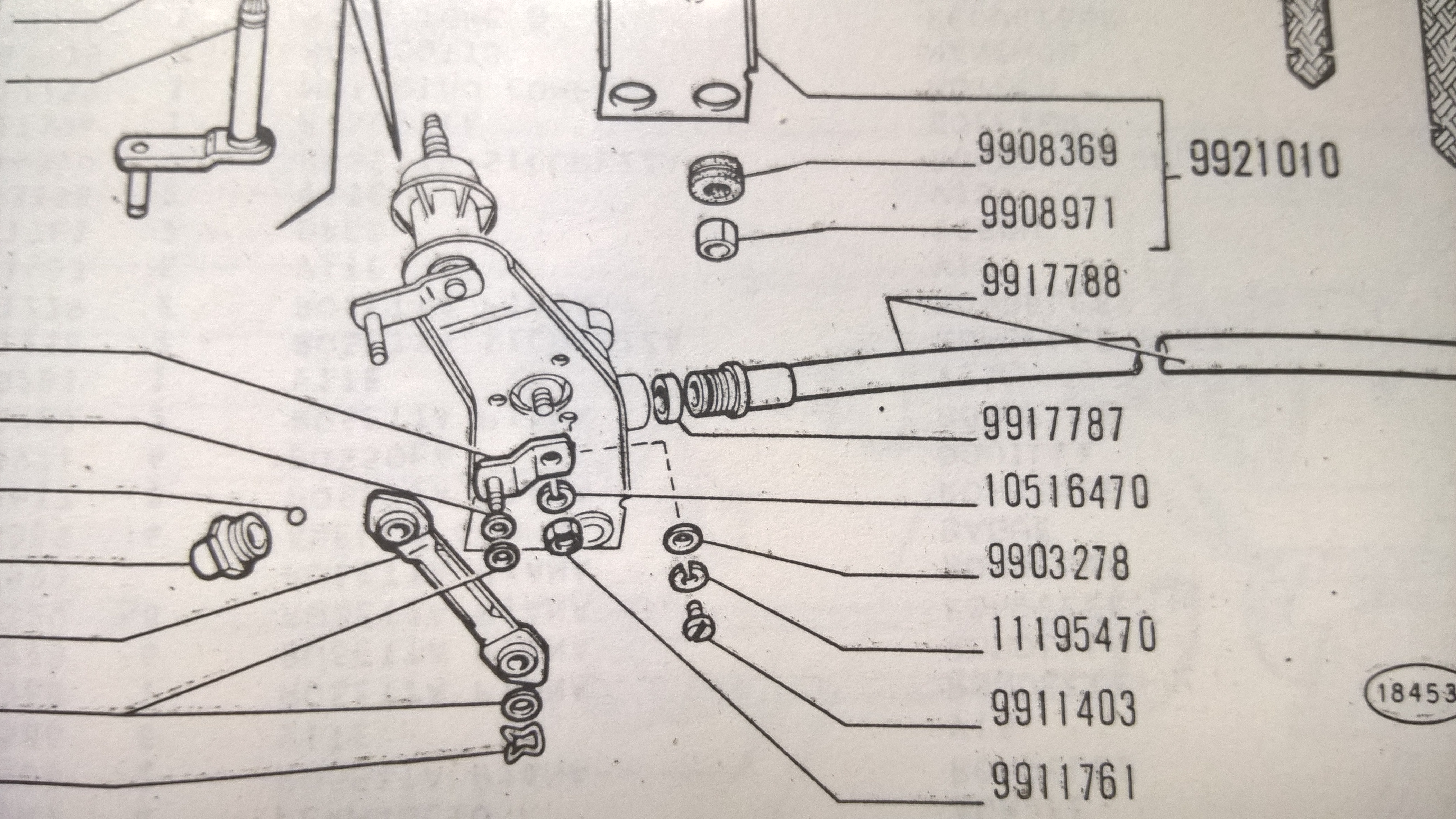

Der linke Wischer-Antrieb blockiert am Gelenk im Wasserkasten Rückwand seitig, der steht an bevor das Hebelgelenk in seinen Umkehrpunkt gelangt. ich habe mich intensiv beschäftigt...deshalb mein Aufruf HIER
Der Antrieb wurde mit einem "zweiten angefordert" verglichen, ohne Befund nur die Antriebsachse M6 <> M8 ist unterschiedlich
Der Wagen wurde ohne Wischermotor aber mit Schelle/ Halter gekauft, jedoch der Linke Antrieb wurde montiert
anbei Bilder zur Darstellung
gibt es evt verschiedene Antriebe, es handelt sich um die Serie II EZ 01/71 gibt es da andere Ausführungen ??
Die Beifahrerseite funktioniert mit dem Wischerblatt bestens , Die max. Wischergeschwindigkeit ist wie NEU ...sicher ist....so kann ich den linken Antrieb auf keinen Fall mit dem Wischermotor verbinden
Wer kennt das Problem, was kann das sein ?
wäre dankbar über jeden Hinweis von euch !
Vg
Peter

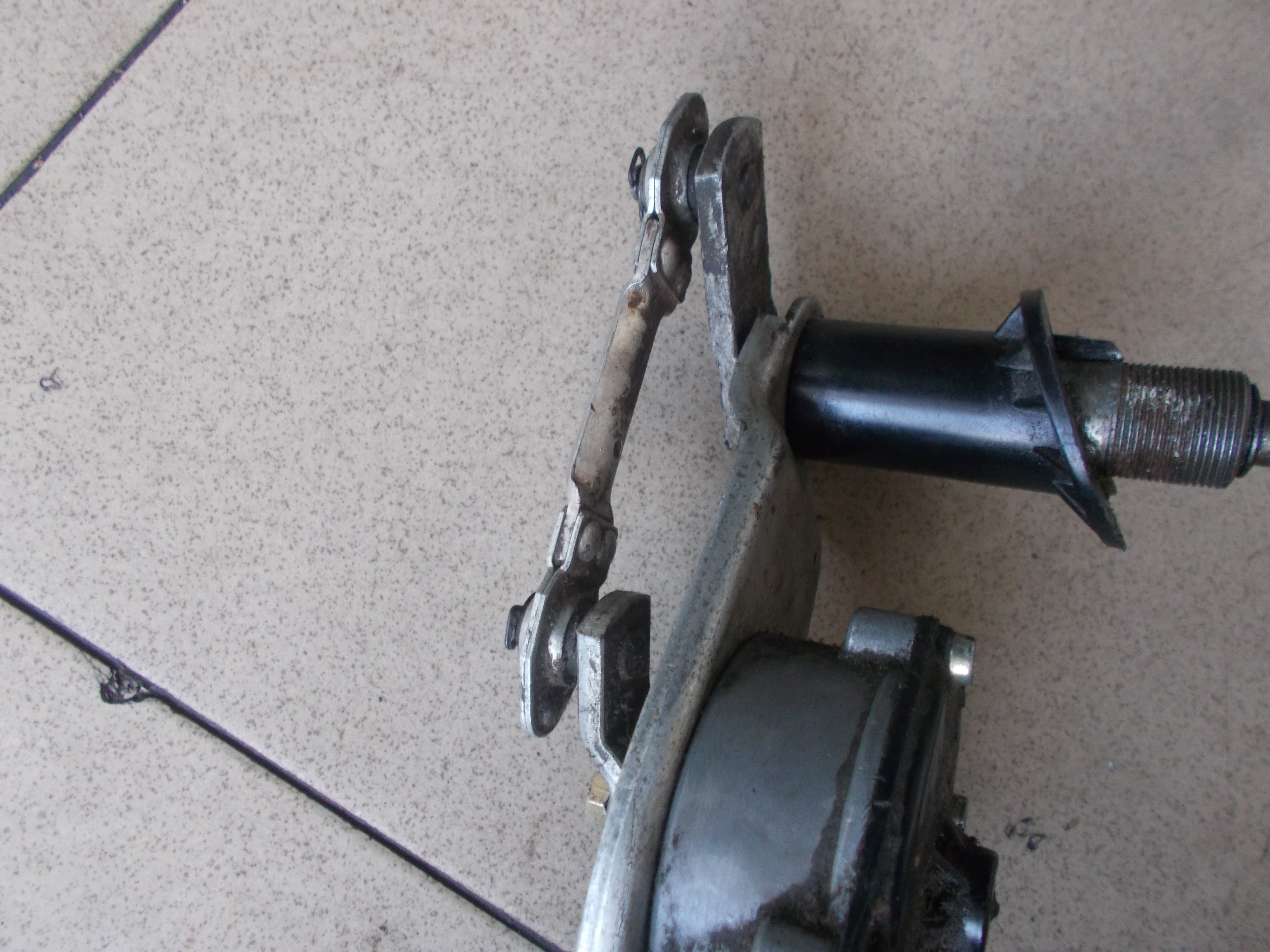

Hallo Peter
Versuch den Hebel über "Kreuz zu legen" >>gemäss Foto

Hallo Peter

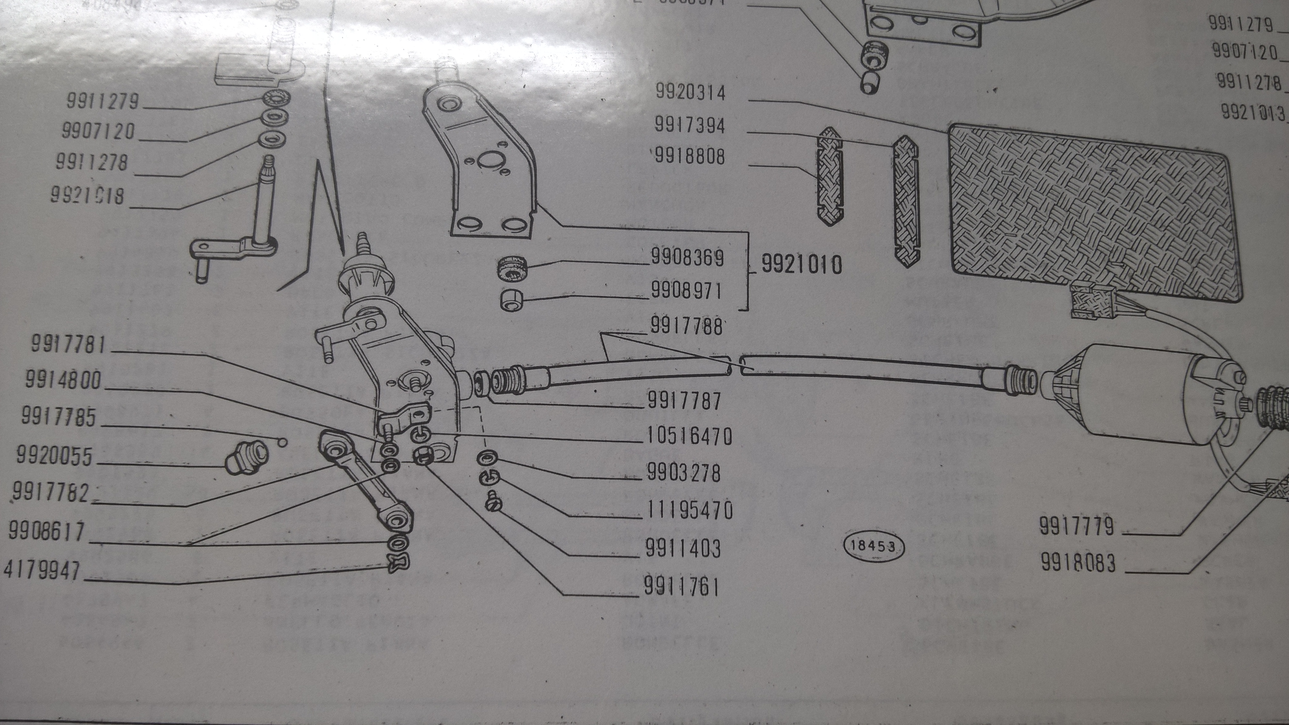

Habe mir die Sache noch an meinem Dino angeschaut und einen Blick in das Rep. Handbuch gemacht.
Wenn die Hebel gemäss Rep. Handbuch eingebaut werden passt alles...

Hallo Rolf
vielen dank für deine Antwort...freut mich
JAA...ich hab es so montiert wie auf dem Teilekatalog.
Irgendwie hatte ich es schon erahnt, nur ich orderte einen gebrauchten Antrieb um zu vergleichen
hatte ja eh schon einige male den Antrieb ein/ausgebaut....deshalb mein Aufruf hier im Forum
Find es klasse das man sich untereinander hilft bzw Ratschläge, Anregungen gibt.

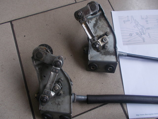

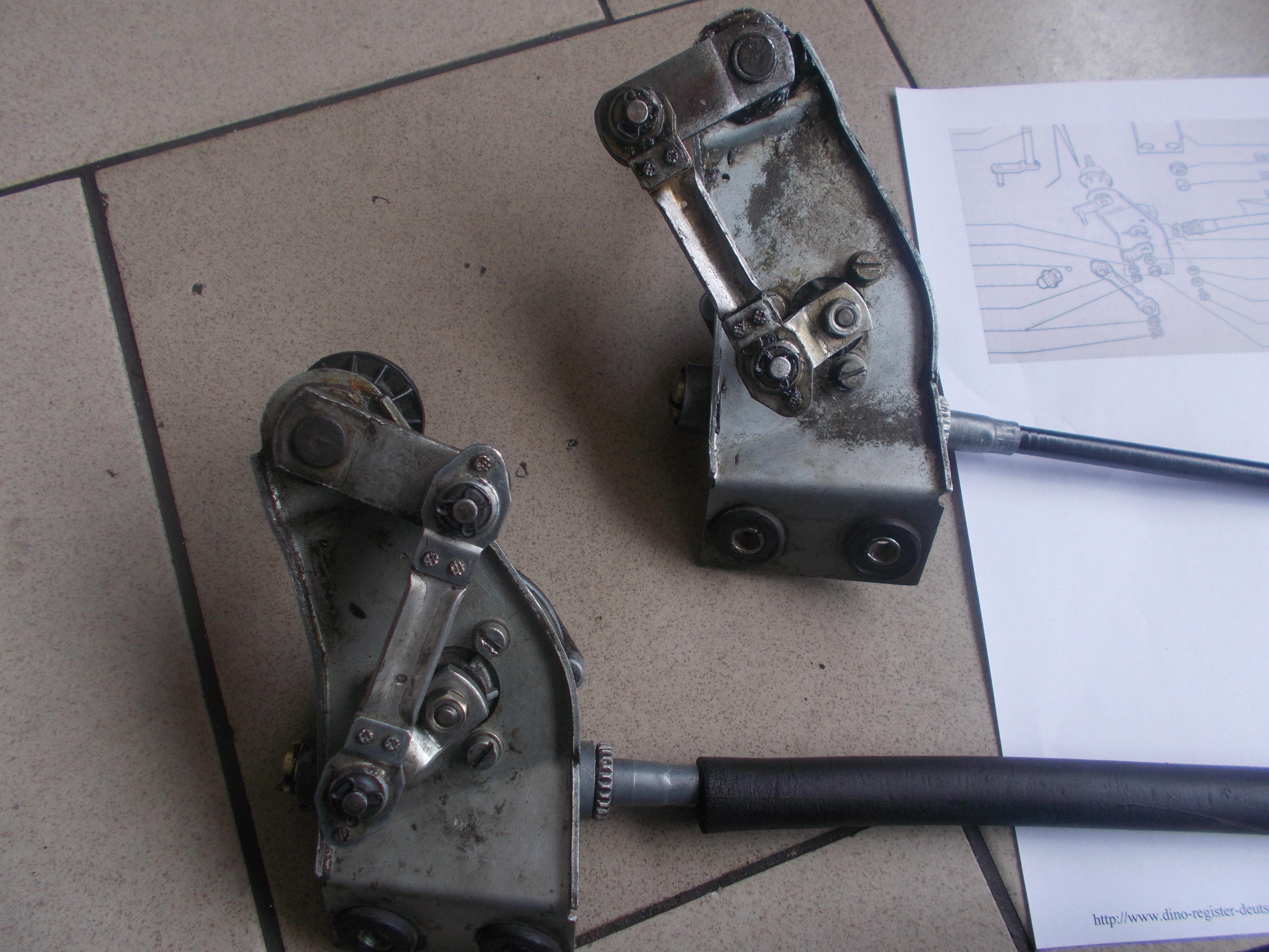

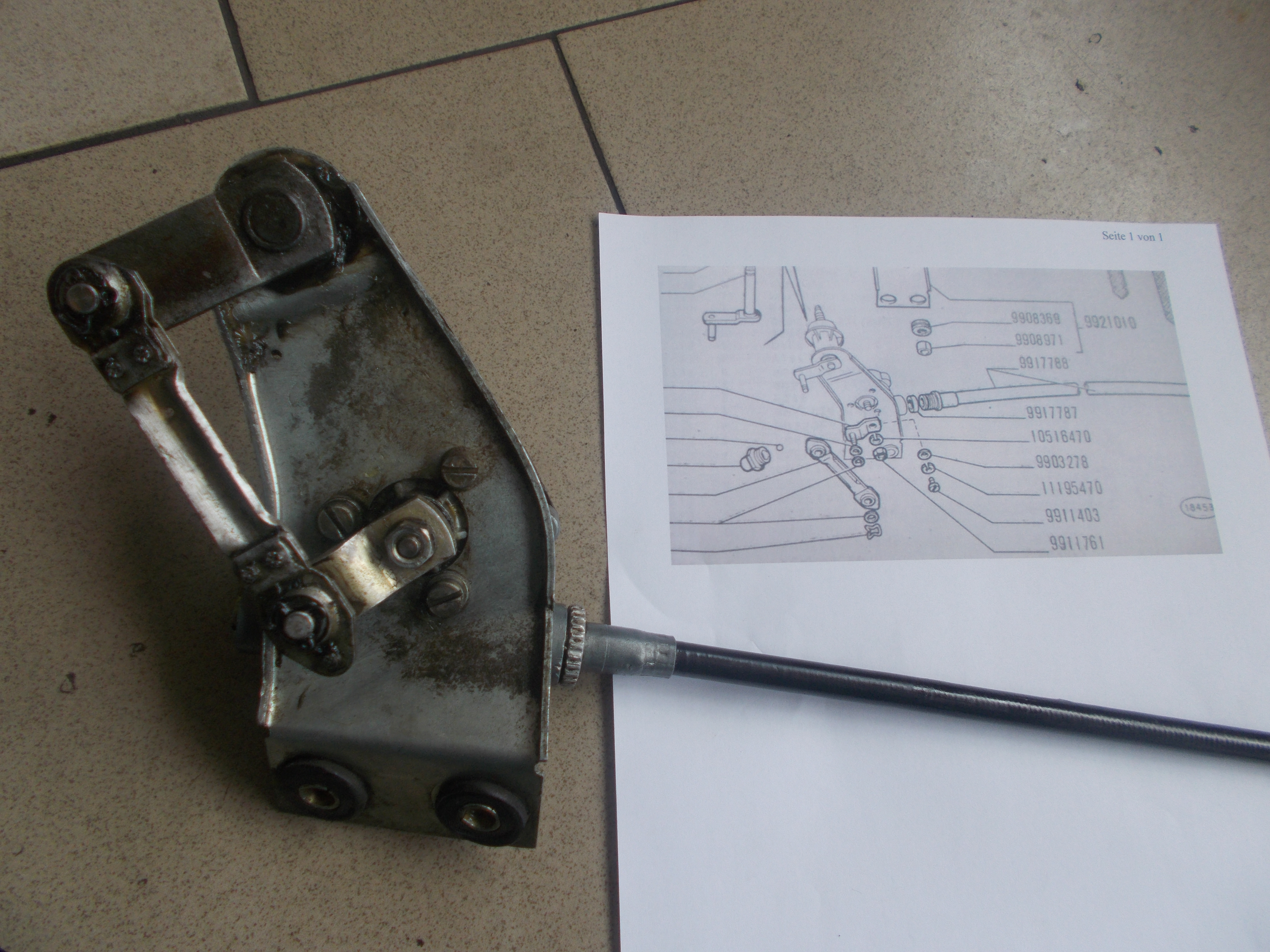

Und es funktioniert und bestens, gerade berichtigt und montiert
Das Wischerfeld an der Scheibe sieht einwandfrei aus, auch die Parkstellung der Wischer bis zum Anlaufen ....perfect.
Anbei Bilder zum Vergleich Vorher > Nachher
Der Rechte Antrieb ist berichtigt so wie am TeilekatalogDer Linke Antrieb (Vorher) war bei beiden Antrieben so gesteckt.
Im zweiten Bild...nochmal der berichtigte ...so muß die Stellung sein.
