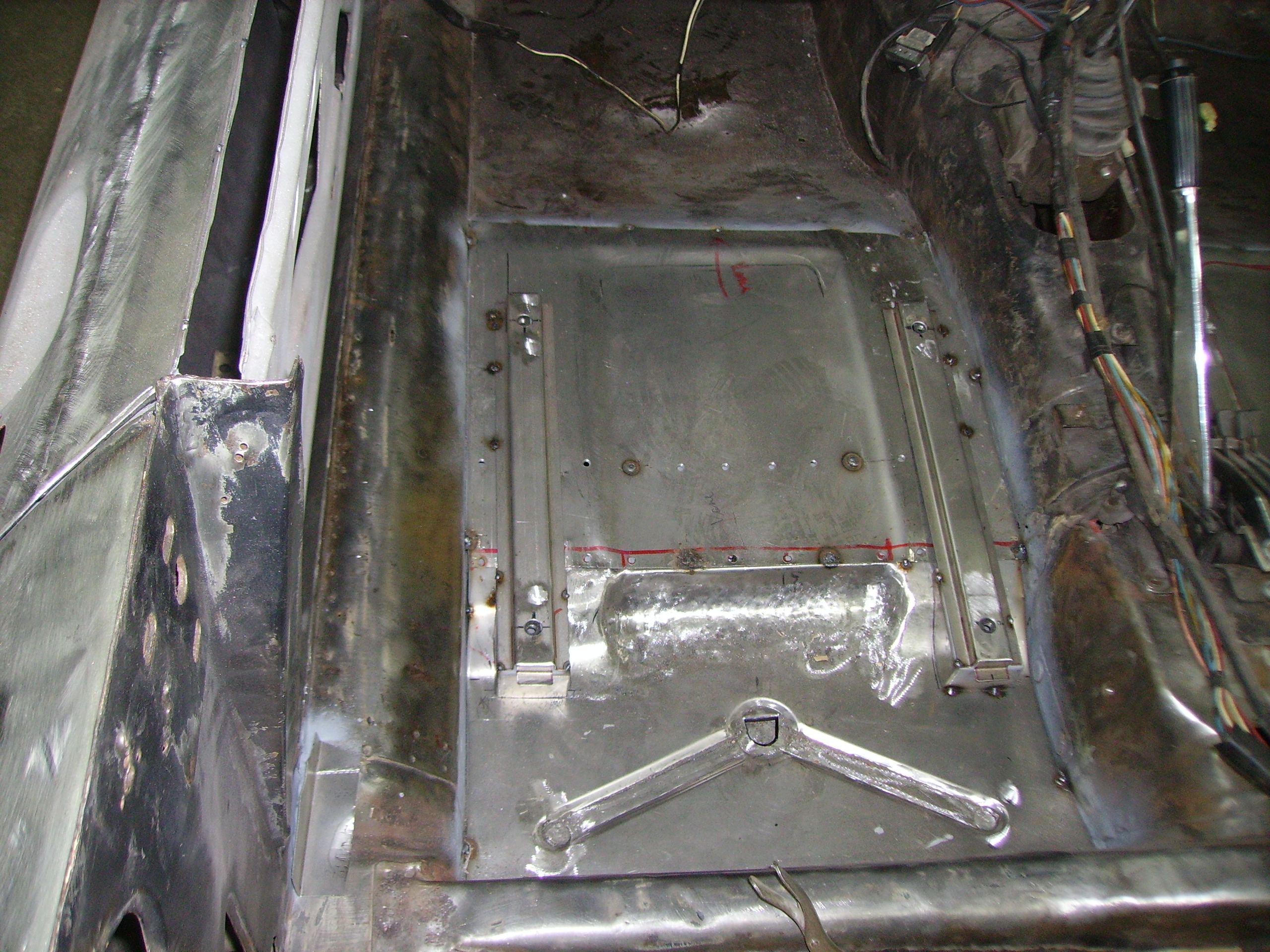

Die Bodenbleche hinter den Sitzen, also Fußraum vor der Rückbank haben orig. Wasserablaufstopfen drin oder nicht ?

Hallo Peter,
hier ein Bild von einem Bodenblech, ich hoffe es hilft dir.
Lg. Helmut

Hallo Helmut
Danke, wenn Du noch sagen könntest was das in der Mitte ist ? Ein Loch für Gummistopfen ? Auch wenn nicht rund ?

Nein, da ist das Blech durchgestanzt und dann ist das Blech nach unten gebogen. So kann das Wasser ablaufen.
Helmut

Hallo Helmut,
ok, danke
Da mach ich lieber einen Gummistipfen rein......
