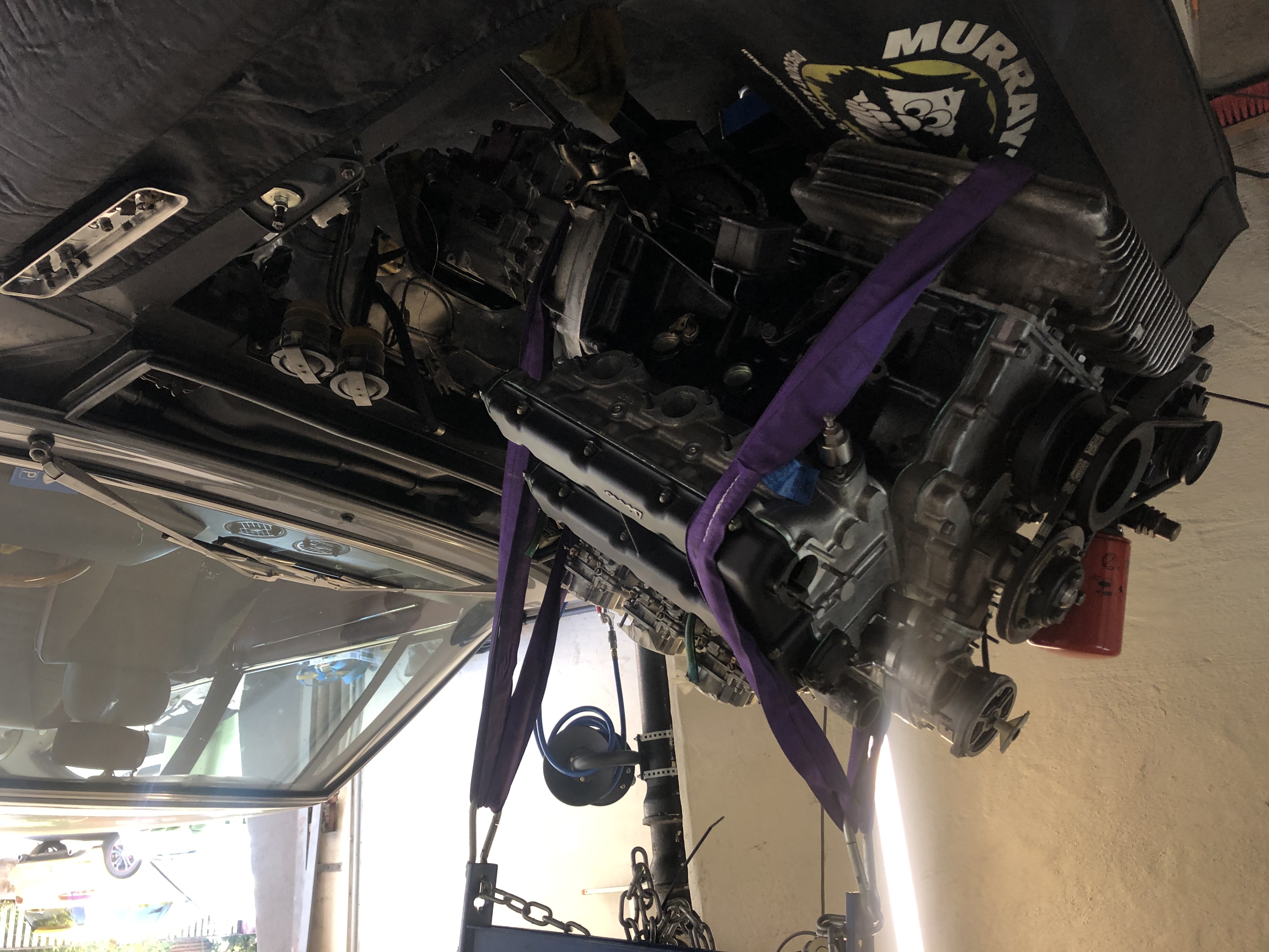

Ich habe mich für die Variante Motor nach oben raus entschieden (da keine Grube/ Hebebühne in der Garage). Geht mit einem Motorkran oder Winde eigentlich recht problemlos. Haube muss runter, Kühler raus und Krümmer abschrauben.
Peter
Beiträge: 1060
Re: Dino Coupe 2,4 Motor/Getriebe Ausbau
Und wenn Du den Dino wie Peter kopfüber an die Decke hängst, spart Dir die Gravitation auch noch den Kran ;)

Hat sich erledigt, hab es nach unten gemacht, komplett mit Getriebe mittels Hebebühne
Krümmer raus, Kühler drin, es ging recht gut.
beim nächsten male würde ich die Verteilerkappe abbauen und den Ölfilter
