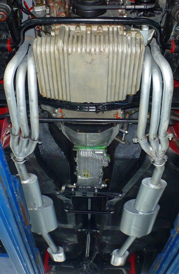

Vielen Dank fuer die Meinungen - stimme zu, ein Edelstahl Auspuff ist wirklich teuer. Aber evtl. die Investition wert ? Habe an meinem 124er wirklich gute Erfahrungen gemacht. Vor 17 Jahren Edelstahl montiert, und die Anlage ist immer noch wie neu ! Nie etwas gemacht, sieht super aus, klingt gut, und war das Geld definitiv wert ! Mal sehen wann die momentane Anlage an meinem Dino (vom Vorbesitzer vor ca 10 Jahren selber gebaut, relativ dickwandiger Stahl, und dadurch kommen wahrscheinlich auch die Rissstellen an den Schweissnaehten, vor kurzem oberflächlich restauriert) endgültig den Löffel abgibt...
Gruesse, Martin

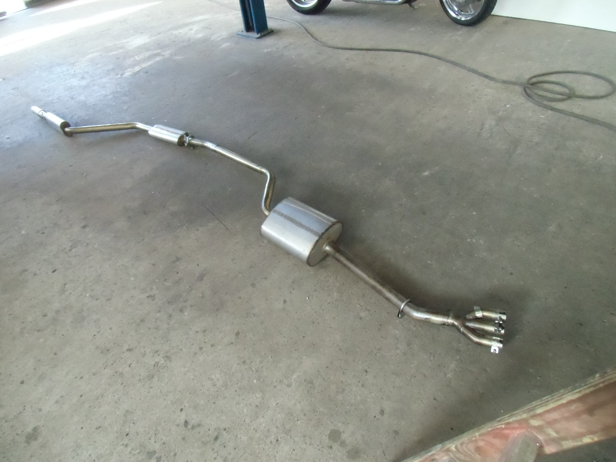

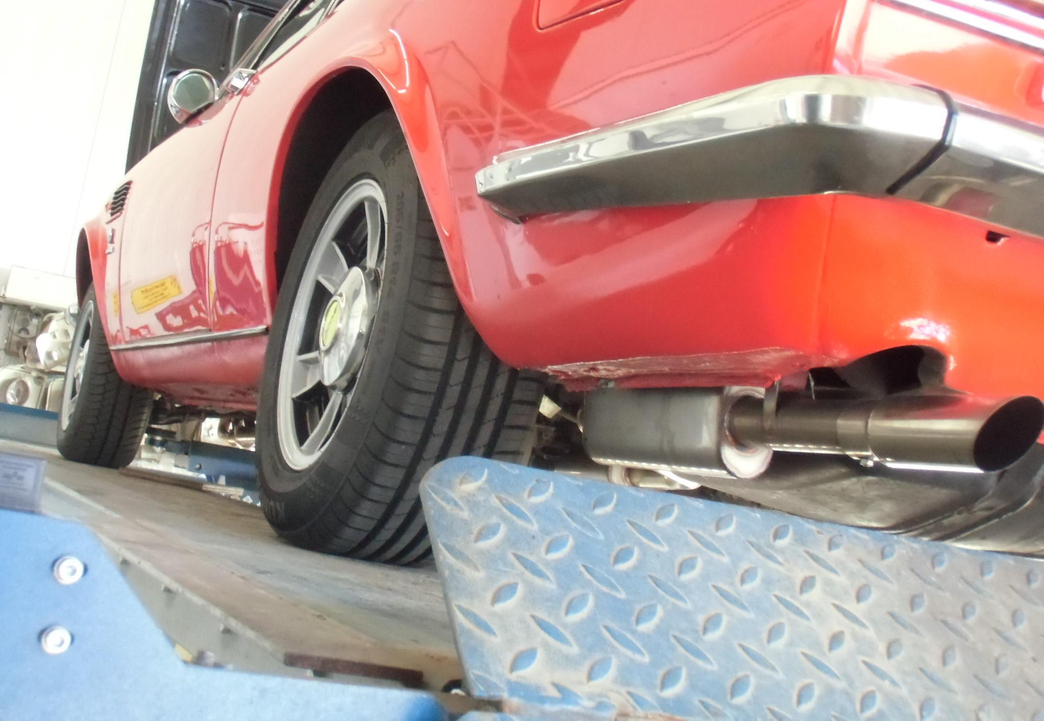

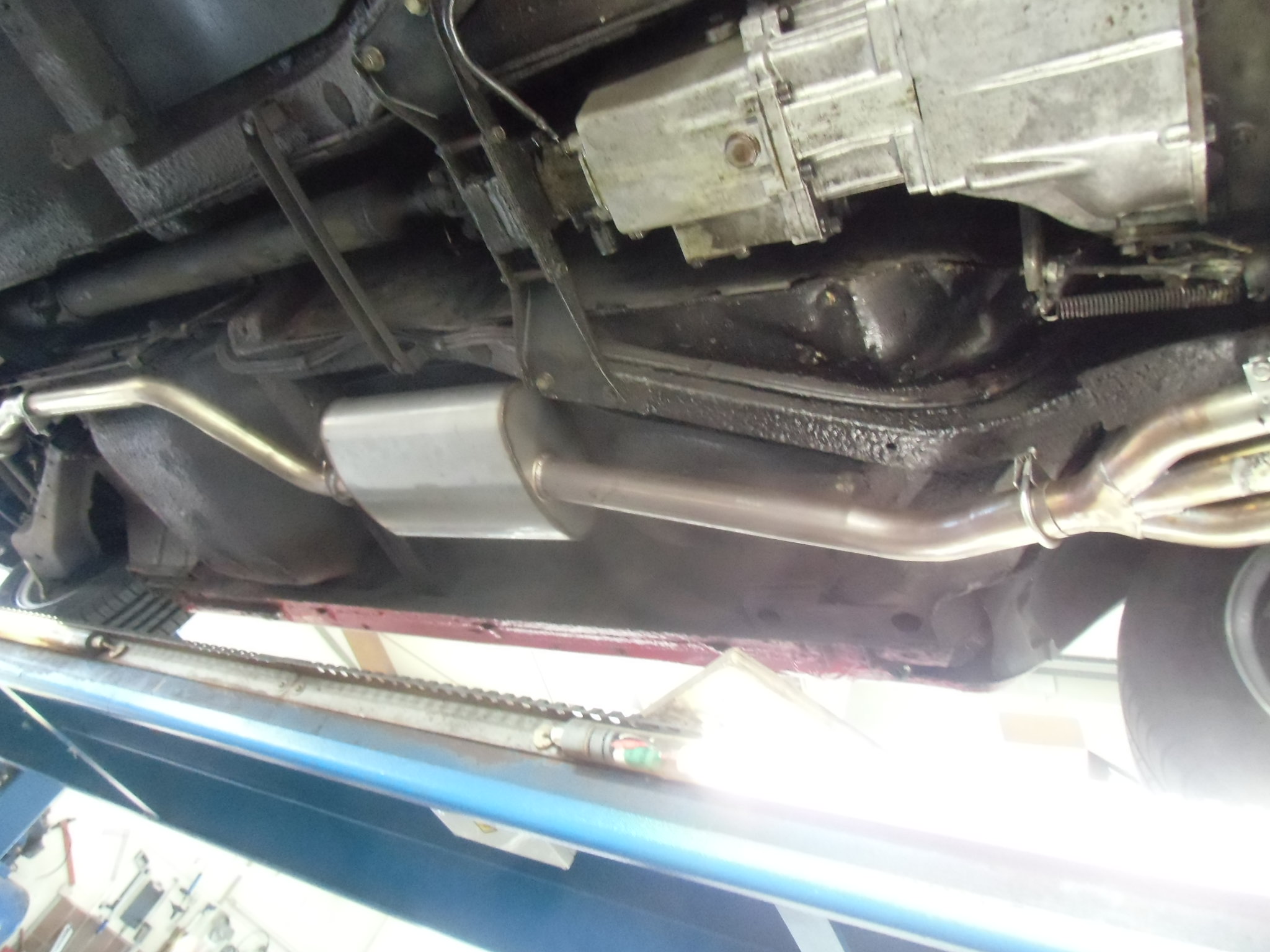

dinoliver
Beiträge: 121
Re: Edelstahl Auspuff
Beitrag von dinoliver »
HEy Dinoisti´s,
etwas länger her die Anfrage, jedoch ist für den Dino + mich nach einem Jahr hier die Entscheidung klar:
Die VA Anlage aus UK liess sich so super abbauen nach ca 16 Monaten das selbst dieser Invest sich gelohnt hat.
Auch die Passgenauigkeit ist TOPP..
Vom Klang mal abgesehen( der Finde ich schon nett ist.. ) ist kein Schaden an Nähten zu entdecken. waren zwar
nur ca 600 km > Aber die Demontage war ca 10 min.( rechte Seite , wegen Anlasserüberholung )
Grüße aus dem Strandfreien Norden
Oliver
