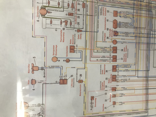

Hallo Zusammen,
hat einer von euch den Stromlaufplan der Vakuumpumpe (inkl. Relais und Thermoschalter) und über welche Sicherung wird dieser abgesichert?
Grüße Johannes

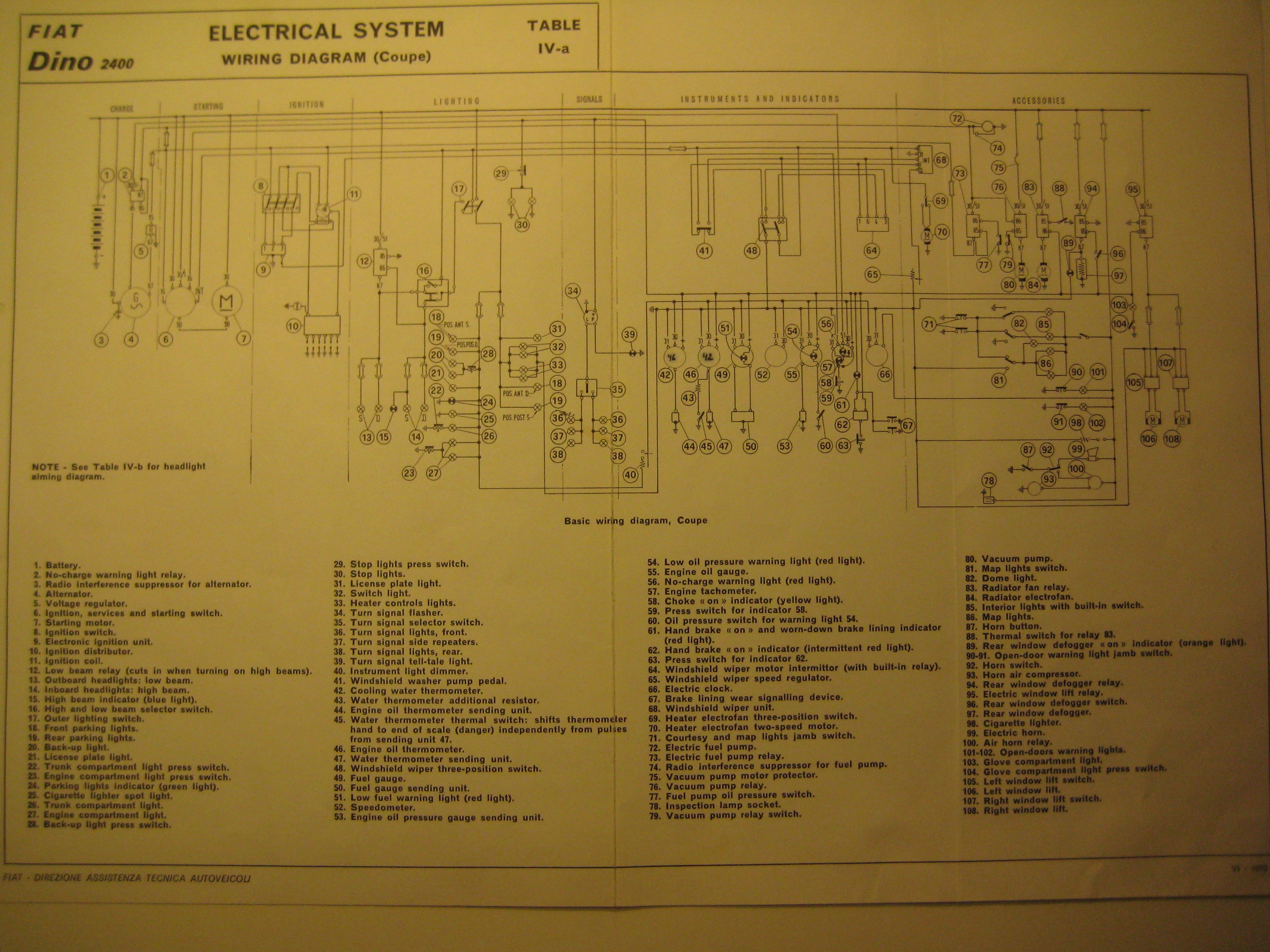

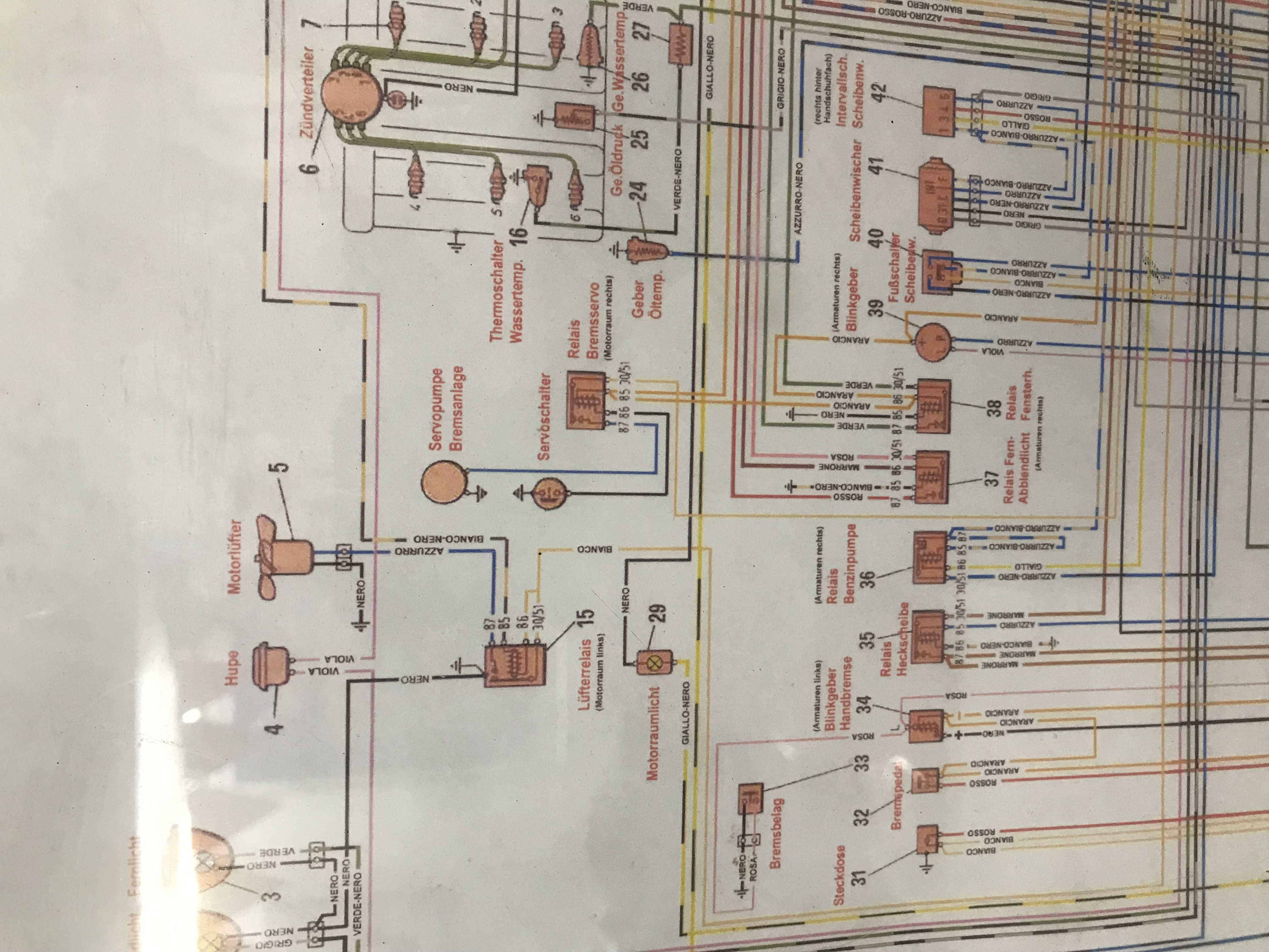

Anbei ein Plan. Der Motor wird über ein Relais geschaltet was wiederum durch einen Unterdruckschalter angesteuert wird. Dazu gibt es einen Überlastungsschutz Schalter.
