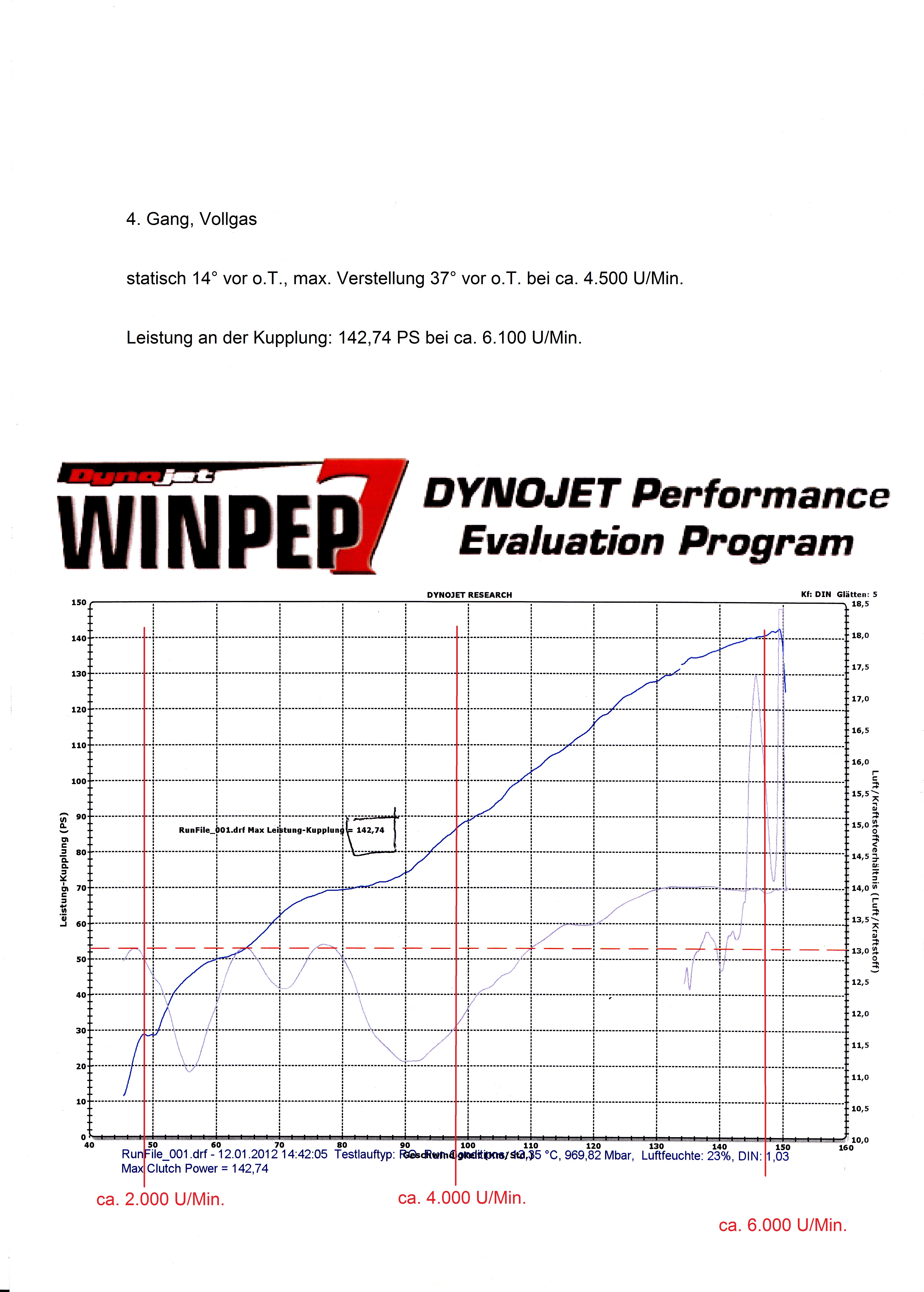

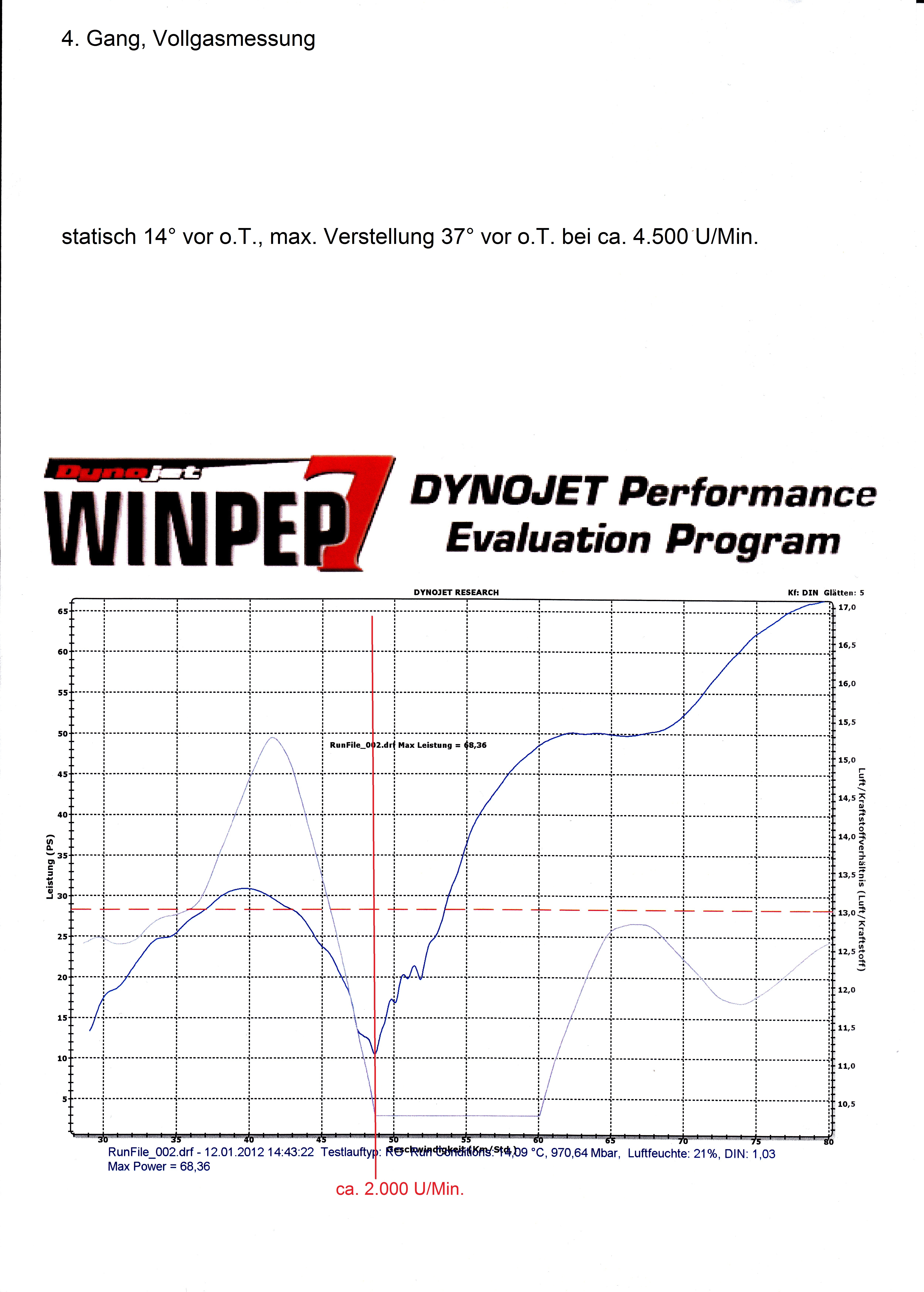

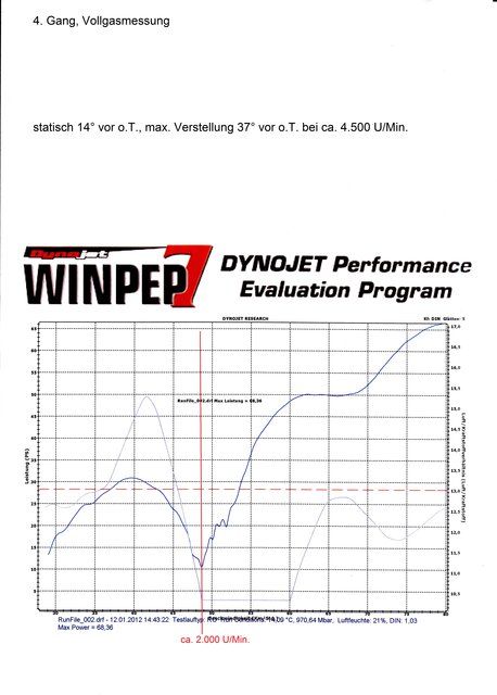

Ja, ich habe mein 2 Liter Coupé auch auf den Prüfstand gestellt, allerdings ging es dabie nicht um die Höchstleistung, sondern um ein Beschleunigungsloch zwichen 2.000 und 2.300 U/Min.
Mögliches Problem: 40 DCNF Vergaser statt original 40 DCN 14.
Bei den DCNFs konnte ich trotz Demontage nicht feststellen, um was für eine Typ es sich handelt (keine Angaben am Gehäuse gefuden).
Gerade einen DCN d'rauf gebaut => nicht mehr so aggresiv, aber kei Loch mehr.
Ob sich an der Höchstleistung etwas ändert :lol: , wenn ich größere Hauptdüsen ((135 statt 130) verwende, werde ich noch testen, ebenso wie das Ansprechverhalten mit größeren Leerlaufdüsen (60 statt 55).

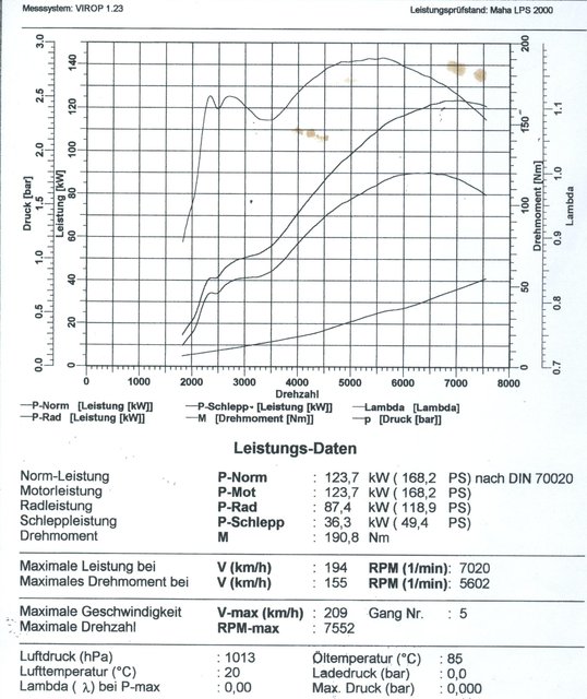

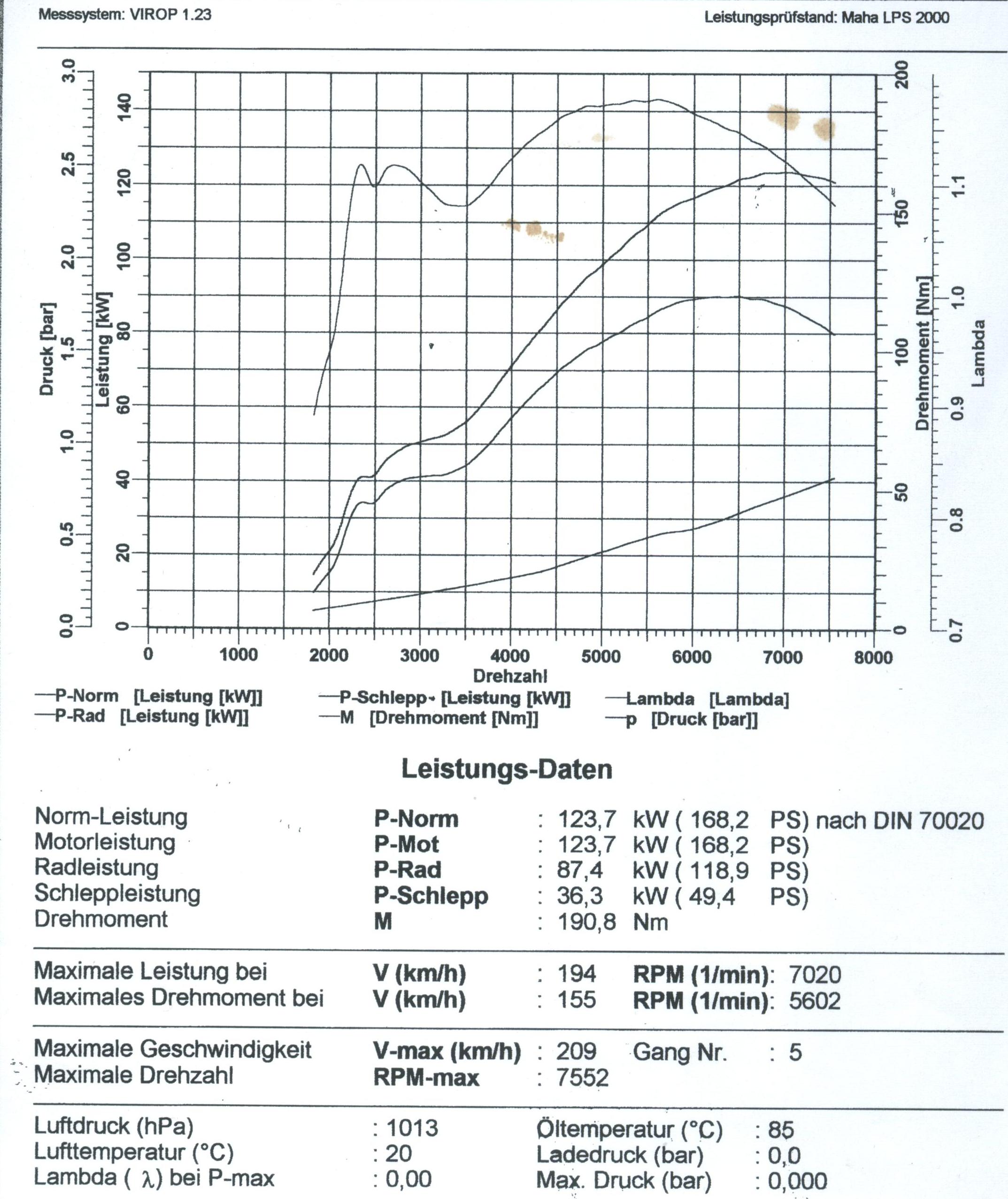

Das seh ich auch so wie Adrian..
Alle Italienischen Hersteller sind dafür bekannt das die Werksangabe relativ optimistisch bis hin zu reichlich übertrieben ist.
Ich kenne keinen Alfa Romeo, Lancia, Maserati oder Ferrari Besitzer der auf dem Prüfstand positiv überrrascht war.
Wieso sollte ein Hersteller sportlicher Autos die tatsächlich höhere Leistung nicht als Verkaufsargument angeben??
Am Rad sowieso nicht, es wird immer die Motorleistung angegeben.
Hier das ernüchternde Diagramm eines 2400 Fiat Dino auf der Rolle:169 PS Motorleistung, 119 PS Radleistung.
leistungsdiagramm 2400 Fiat Dino

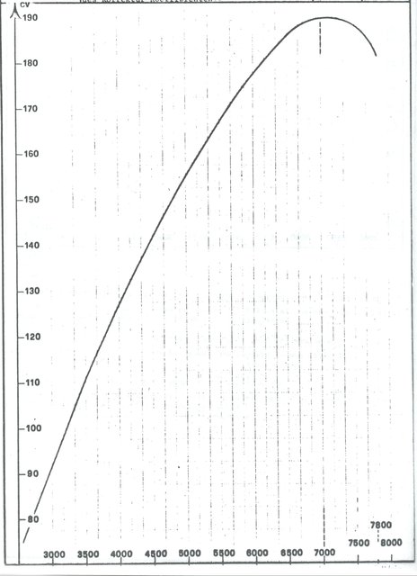

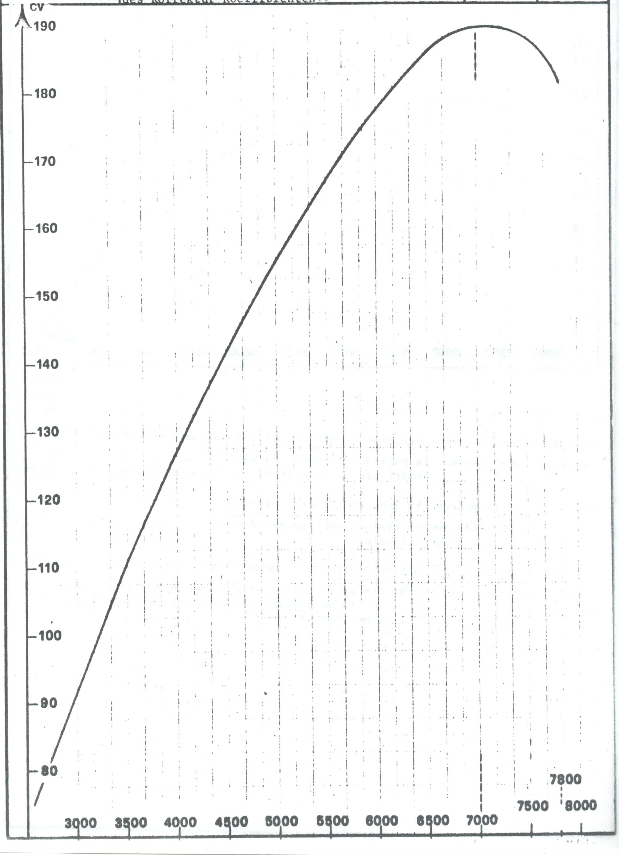

Dann das offizielle Leistungsdiagram von lancia für den Stratos
Stratos Leistungsdiagramm
