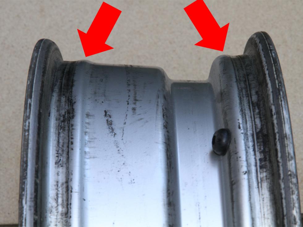

"Der Hump macht den Unterschied
Entscheidend ist hier nicht der Reifen, sondern die Frage beantwortet sich mit der Felge. Grundvoraussetzung für schlauchlose Reifen ist der sogenannte „Hump“. Das ist ein Wulst in der Felge (siehe Bild unten), der den Reifen auch bei starker Seitenbelastung nicht ins Tiefbett rutschen lässt, wo er schlagartig alle Luft verlieren würde – mit fatalen Folgen. Die Cromodora Felgen für den Fiat Dino haben diesen Hump nicht.. daher sind Schläuche in den Reifen notwendig..

Kurzes Update nachdem ich heute beim Schlauch wechseln war. War ja eigentlich kein Wechseln, da ich dann gemerkt habe, dass ich entgegen meiner Erinnerung doch keinen Schläuche drin hatte. Jetzt habe ich welche drin wegen den Felgen ohne Humps. Ich hoffe, ich hab jetzt Ruhe mit dem Thema.
