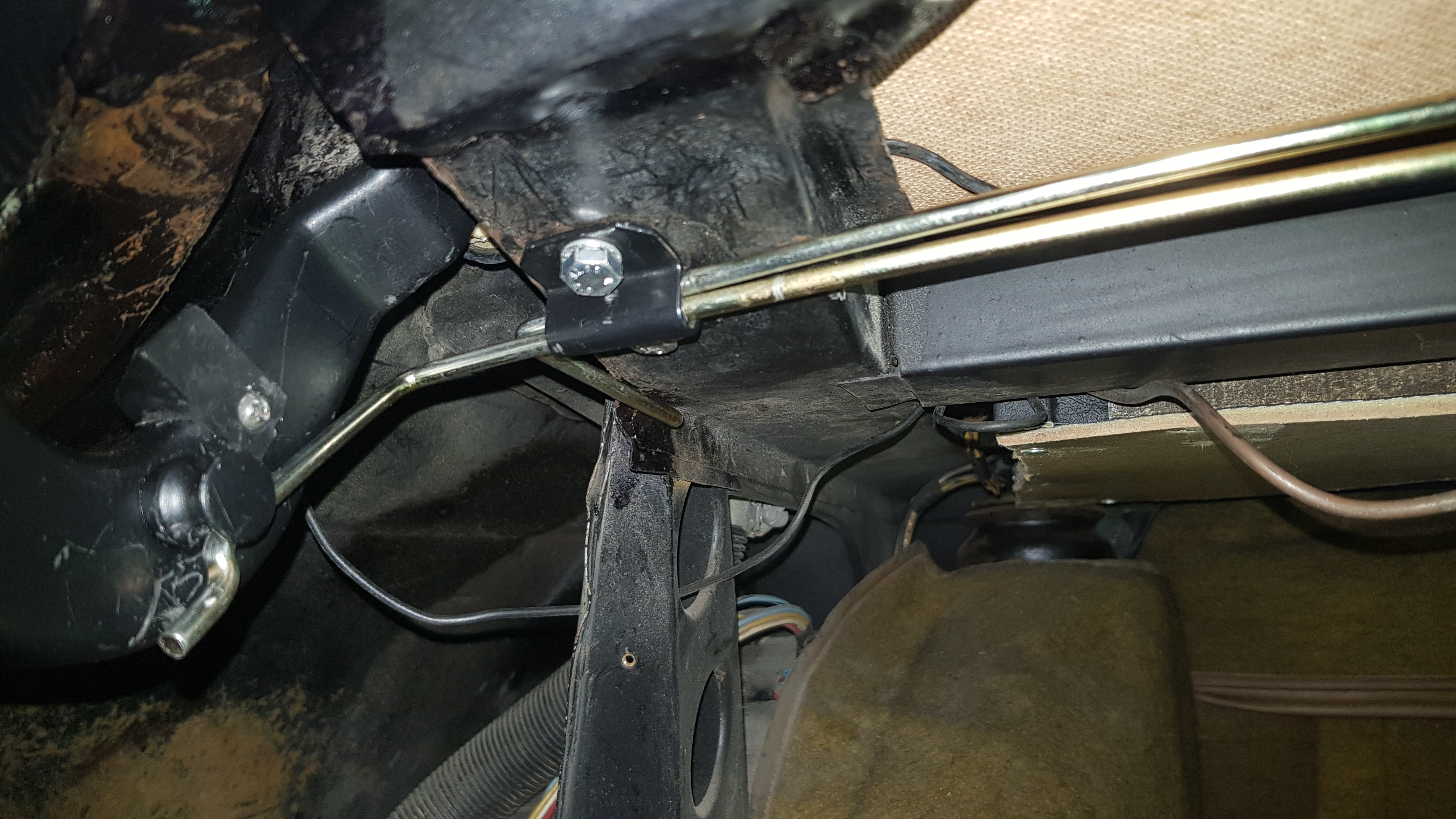

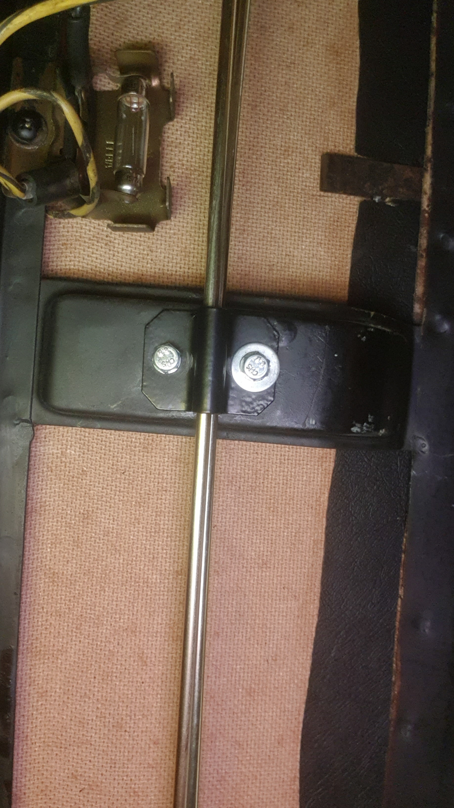

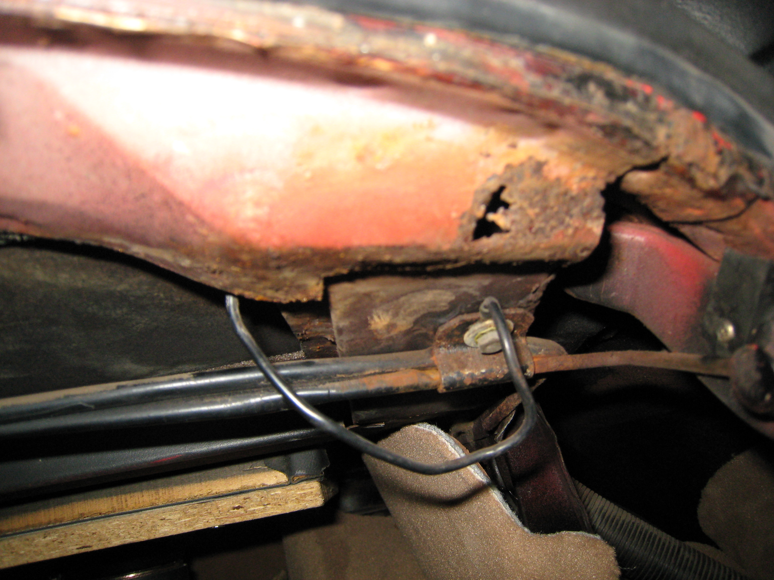

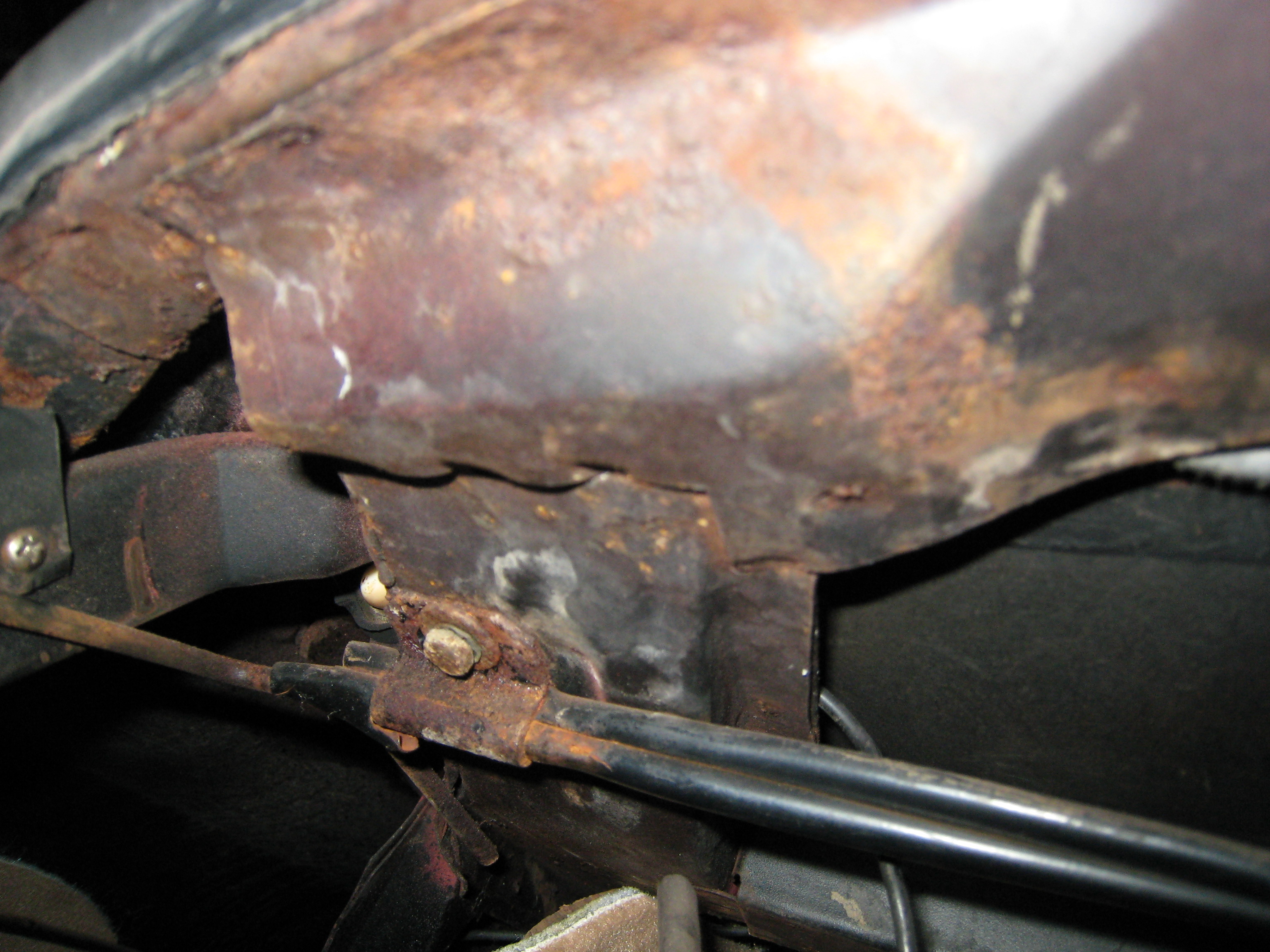

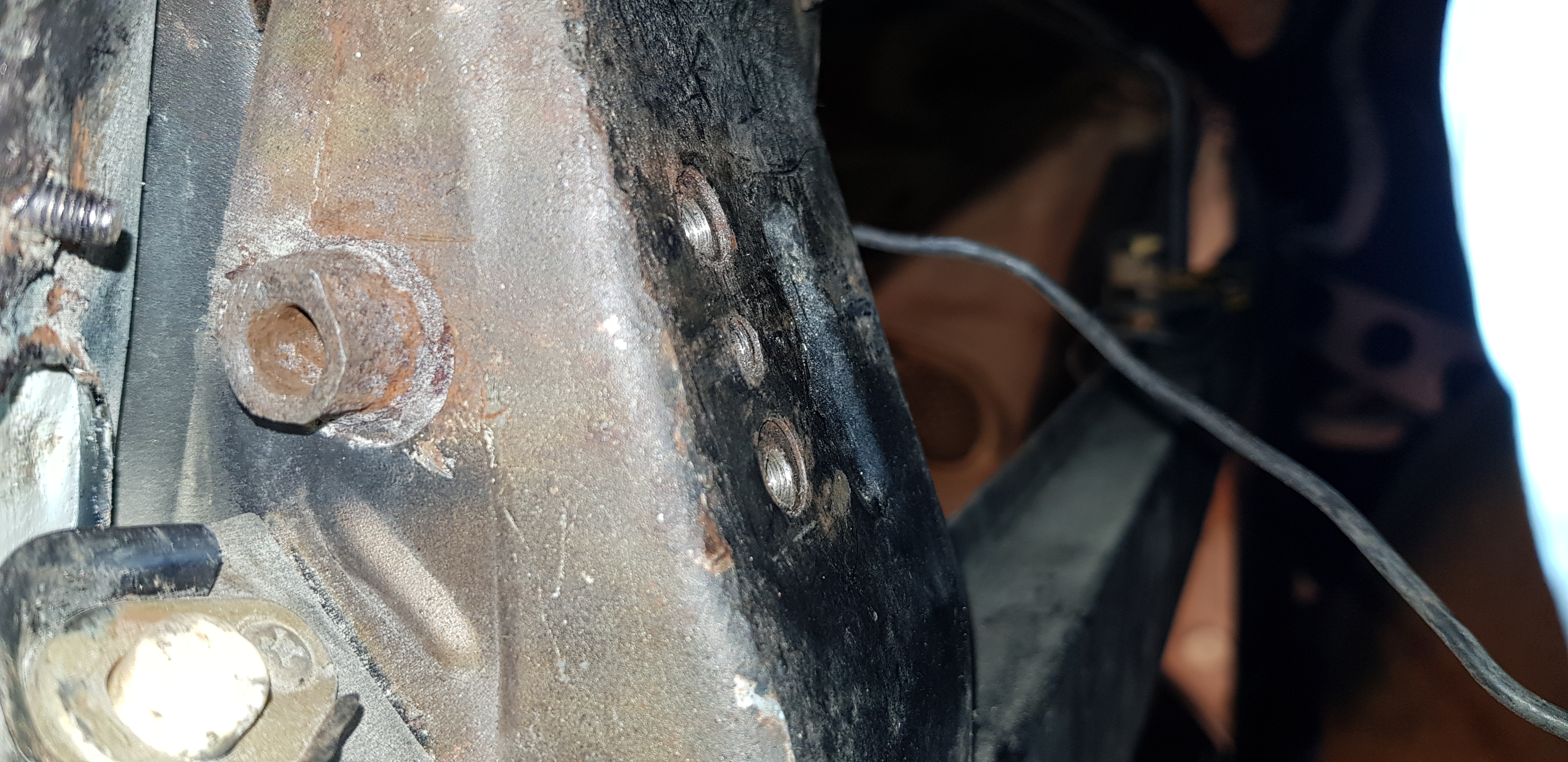

Ich hab da mal drei Bilder gefunden. Vielleicht helfen die etwas. Viel Erfolg!
Re: Kofferraum-Deckel Rückhaltefeder
Hallo Tobi
Danke für die Fotos. Das sieht schon mal interessant aus. So wie ich das sehen kann, gibt's keine Buchsen an den Enden unter der Hutablage.
Werde das mal so einbauen wie bei dir auf den Fotos.
Gruss luchsi

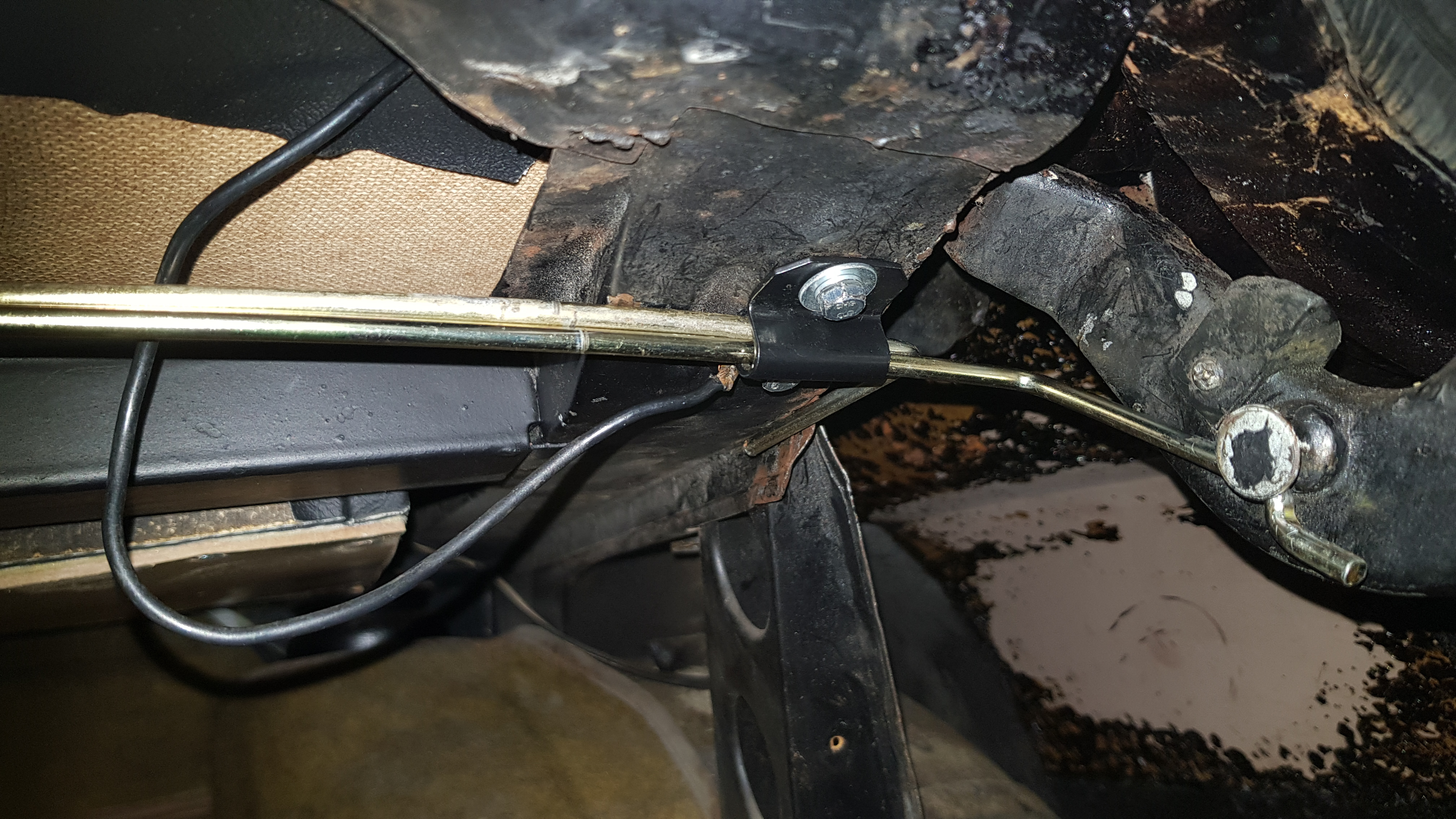

Hallo Tobi, hallo zusammen
Habe die Stäbe so eingebaut wie auf deinen Fotos, was ja offensichtlich dem Originalzustand entspricht. Das ganze funktioniert soweit gut, bis auf den entscheidenden Punkt, dass der Deck nicht oben hält. Zudem drückt es mir das linke Scharnier wieder raus.
Ich habe also 2 Probleme: 1. Der Deck hält nicht oben 2. Das linke Scharnier wird herausgedrückt
Meinst Du mit Scharnier die Halterung der Drehstäbe? Wenn ja und das rutscht raus ist das/sind die Gewinde im Eimer. Versuche es mit einer längeren Schraube und mit einer Mutter von oben dann zu befestigen.
Wenn der Heckdeckel heftig gespachtelt ist wird er sehr schwer. Du kannst die Spannung der Stäbe erhöhen indem Du sie in eingebautem Zustand in der Mitte etwas "verdrillst". Dafür musst Du das mittlere Lager lösen. Ist Gefummel und geht besser zu Zweit.
Hallo zusammen
Zur Info, die Heckklappe hält oben! Der Tipp von Tobi mit dem zusätzlichen "verdrillen" war 100 Punkte. Danke.

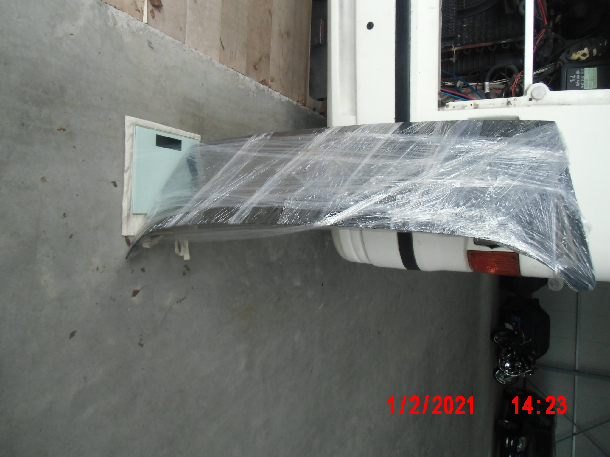

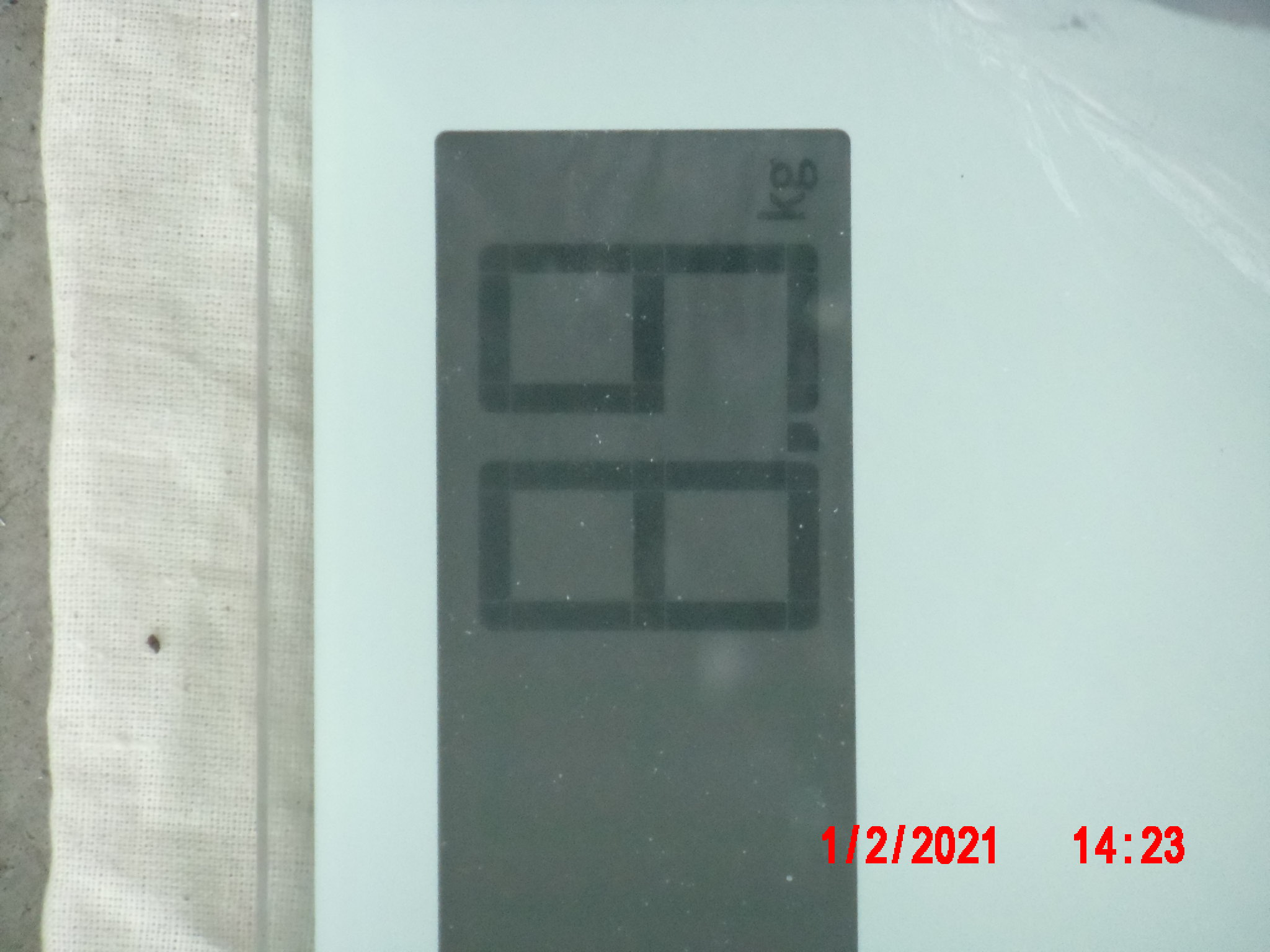

Luchsi :
Heckklappe gewogen : siehe Bilder 8,9 kg auf 1èr nicht geeichten PersonenWaage ~ sollten ca 8,5 kg sein..
mein Gewicht schwankt auch immer ...
etwas !!
LG Oli
LG Oli
