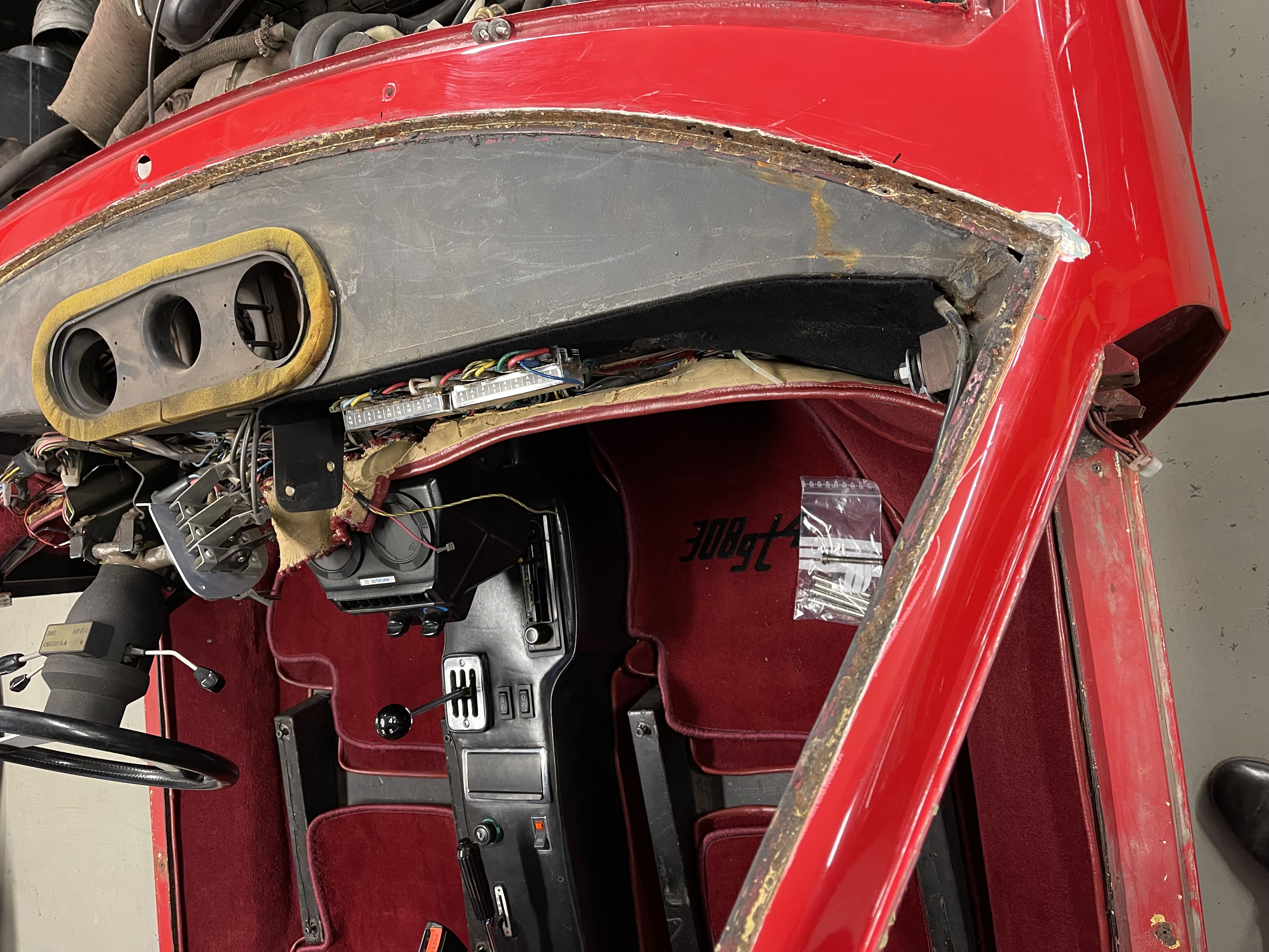

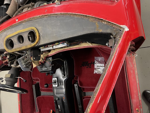

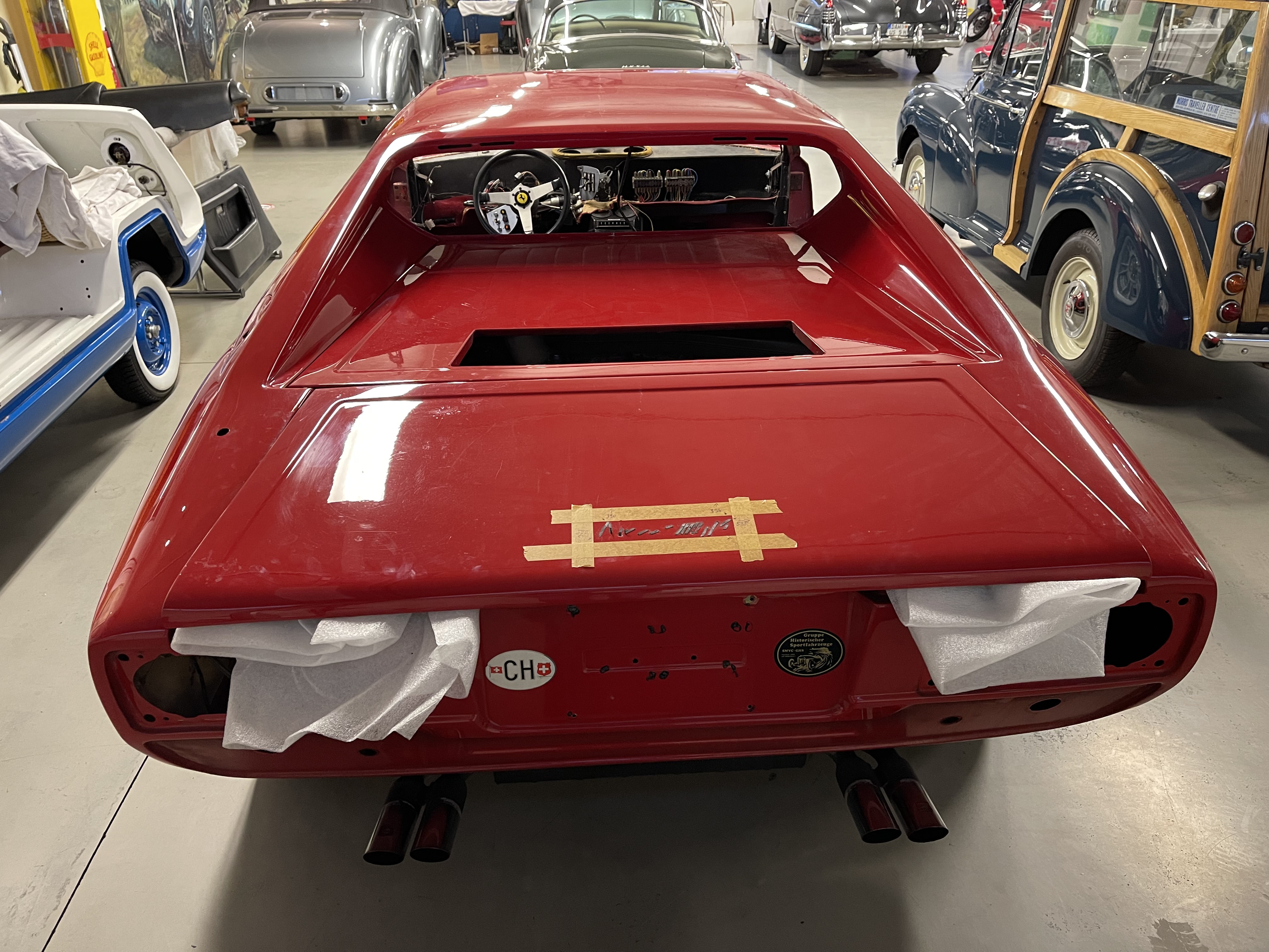

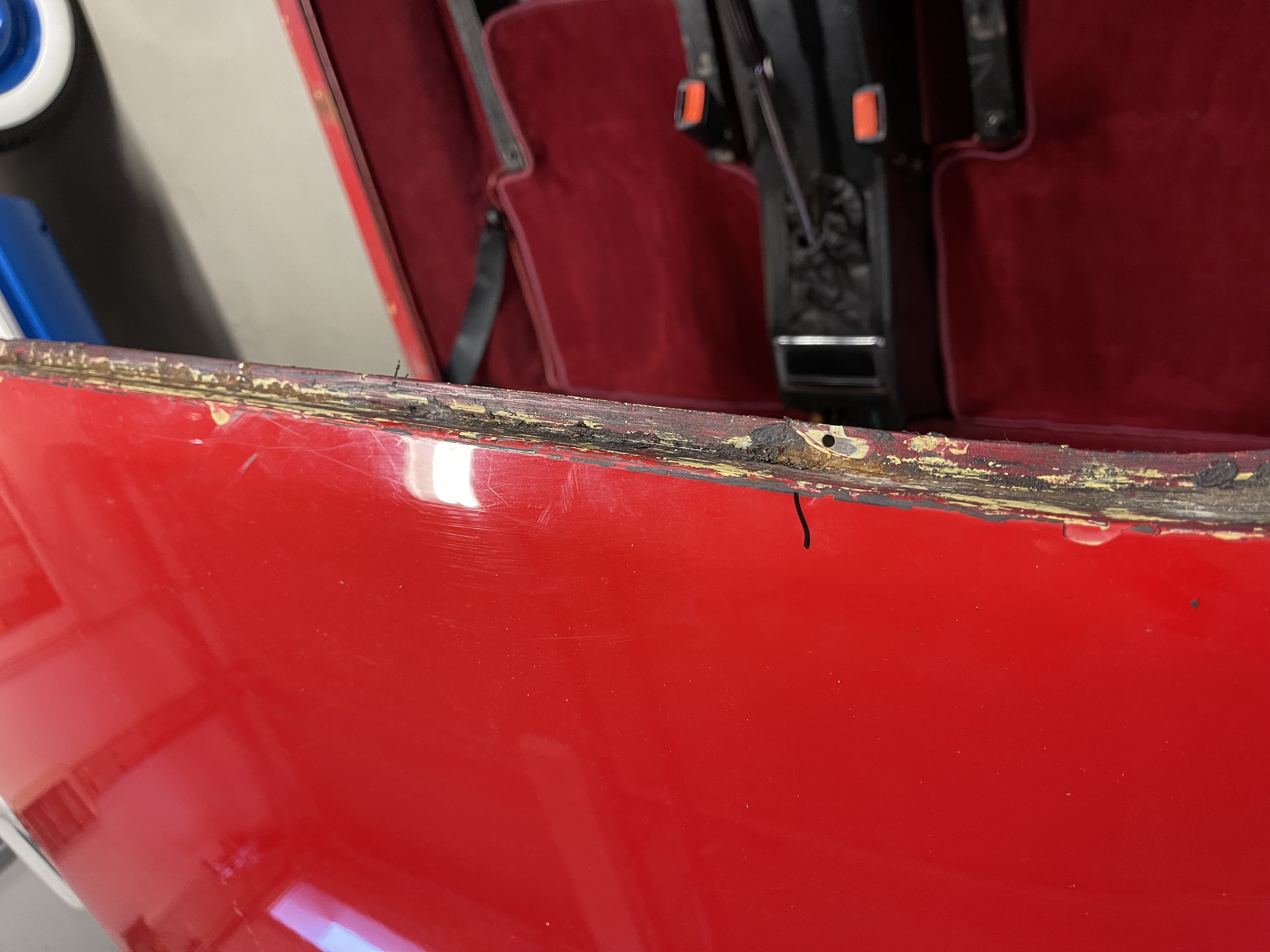

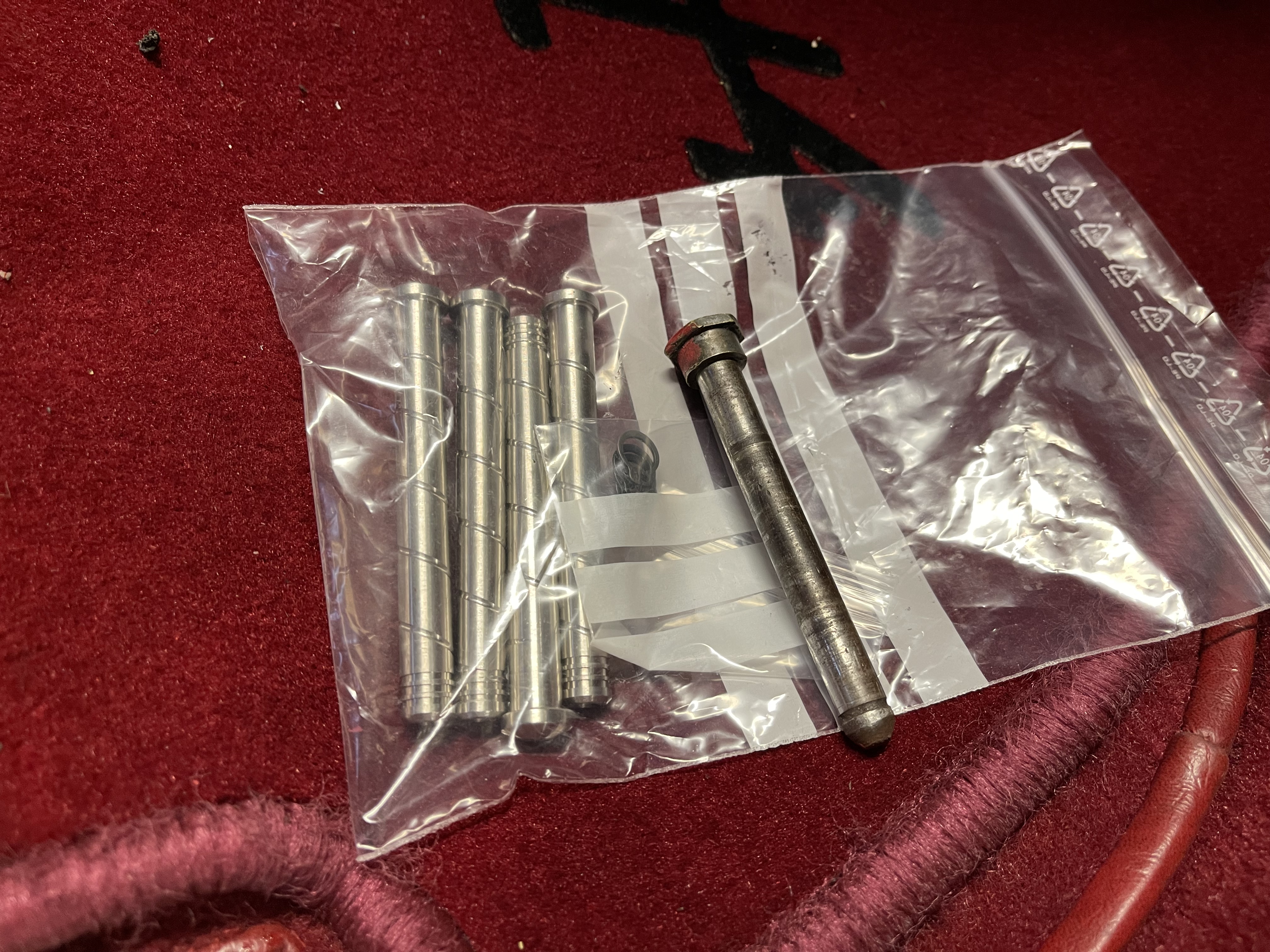

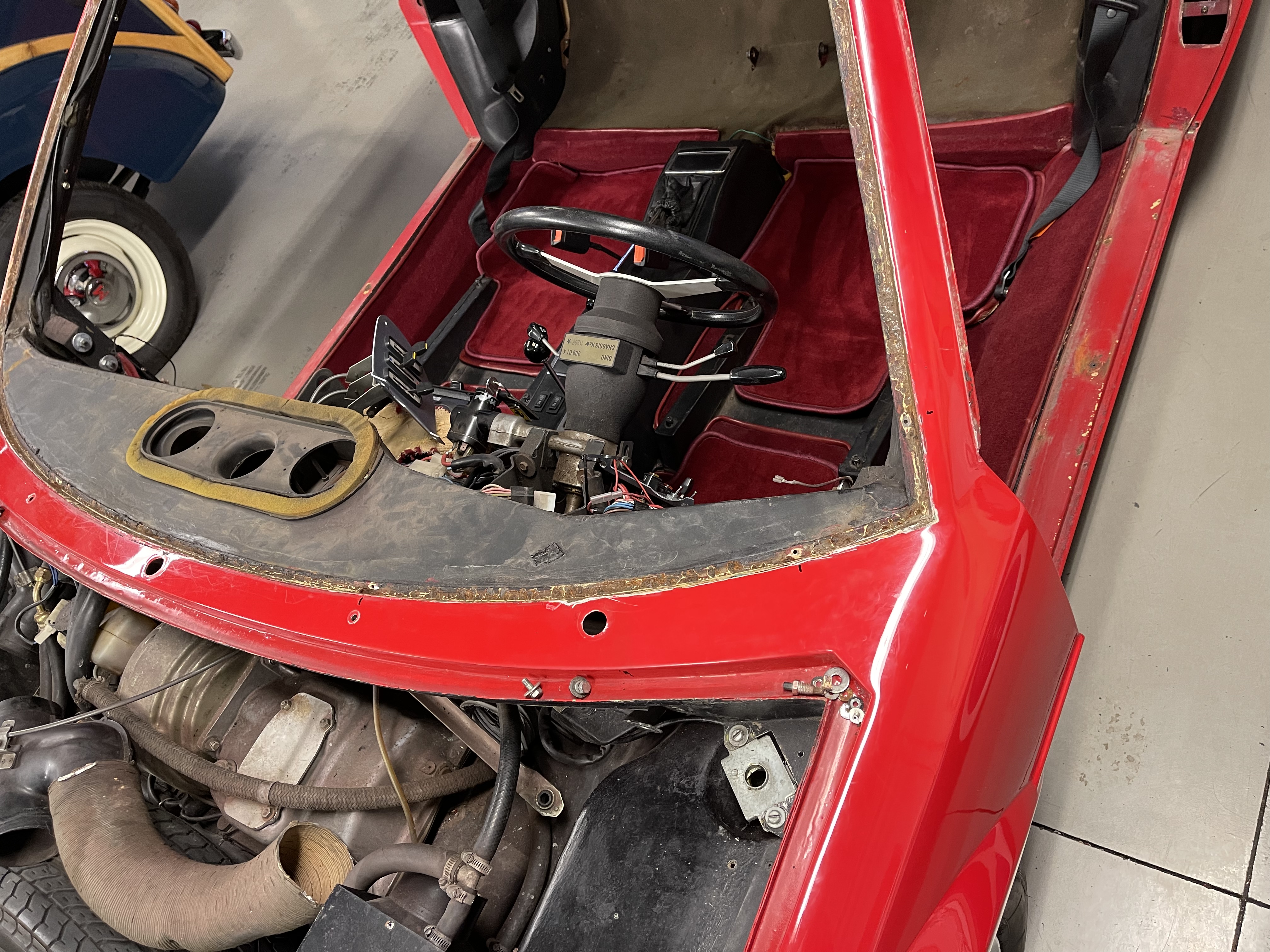

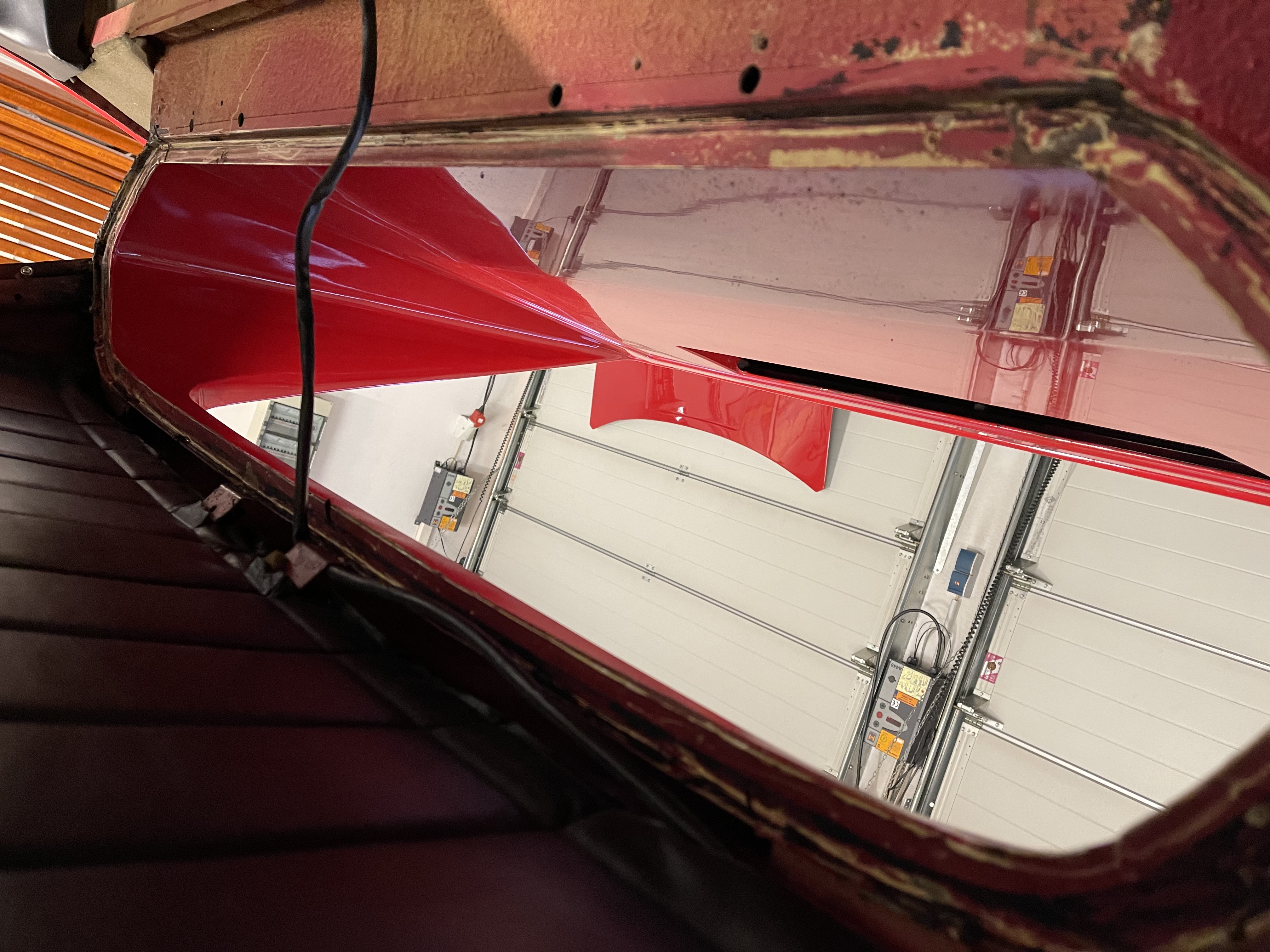

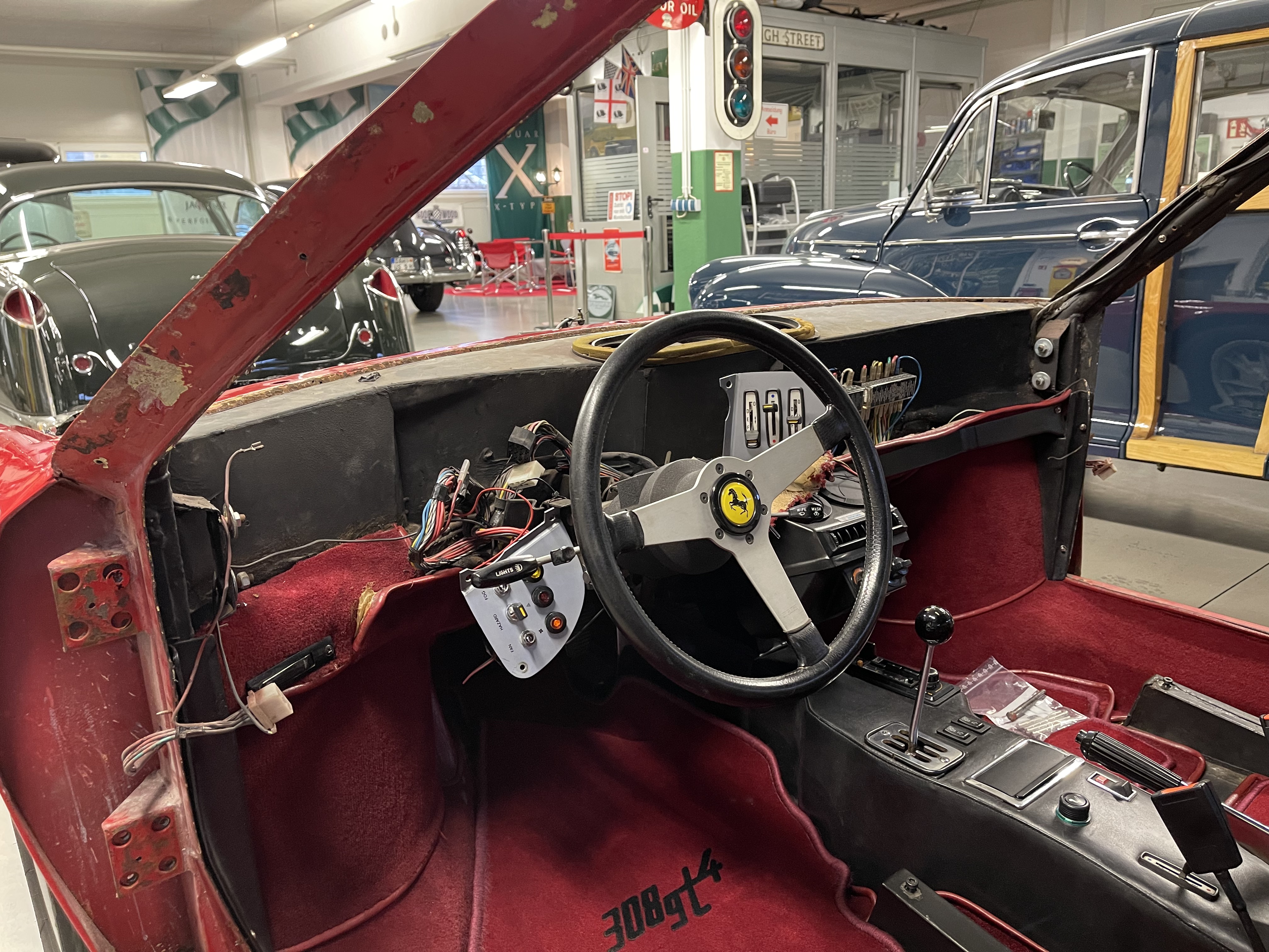

jetzt sind wir eine ganze Ecke weiter. Der Wagen wird komplett zerlegt; die Originalfarbe Rosso Bordeaux sieht man noch an einigen Stellen, die Zweitfarbe Rosso Corsa wird es sicher nicht mehr; was aber zu beobachten ist, ist, dass alle Scheiben bei der Zweitlackierung nicht ausgebaut wurden; unter der Frontscheib hat der Rost gewütet, wenngleich das Auto sonst weitgehend rostfrei ist. Das spricht für die geringe Laufleistung. Bedeutet aber auch, dass wohl bei den meisetn GT4 dort etwas lauert. Die Bolzen für die Türscharniere sind eine Spezialanfertigung, weil es die so ab Werk nie gab. Sie sind zum Nachschmieren; meine Fahrertür fiel etwas nach unten und das wird gleich mitgemacht. Dashboard wird auch gleich mitgemacht.
Ohne Heckscheibe
Ohne Heckscheibe
Fensterrahmen 2
Fensterrahmen 2
Ohne Tür
Ohne Tür
Ohne Dashboard
Ohne Dashboard

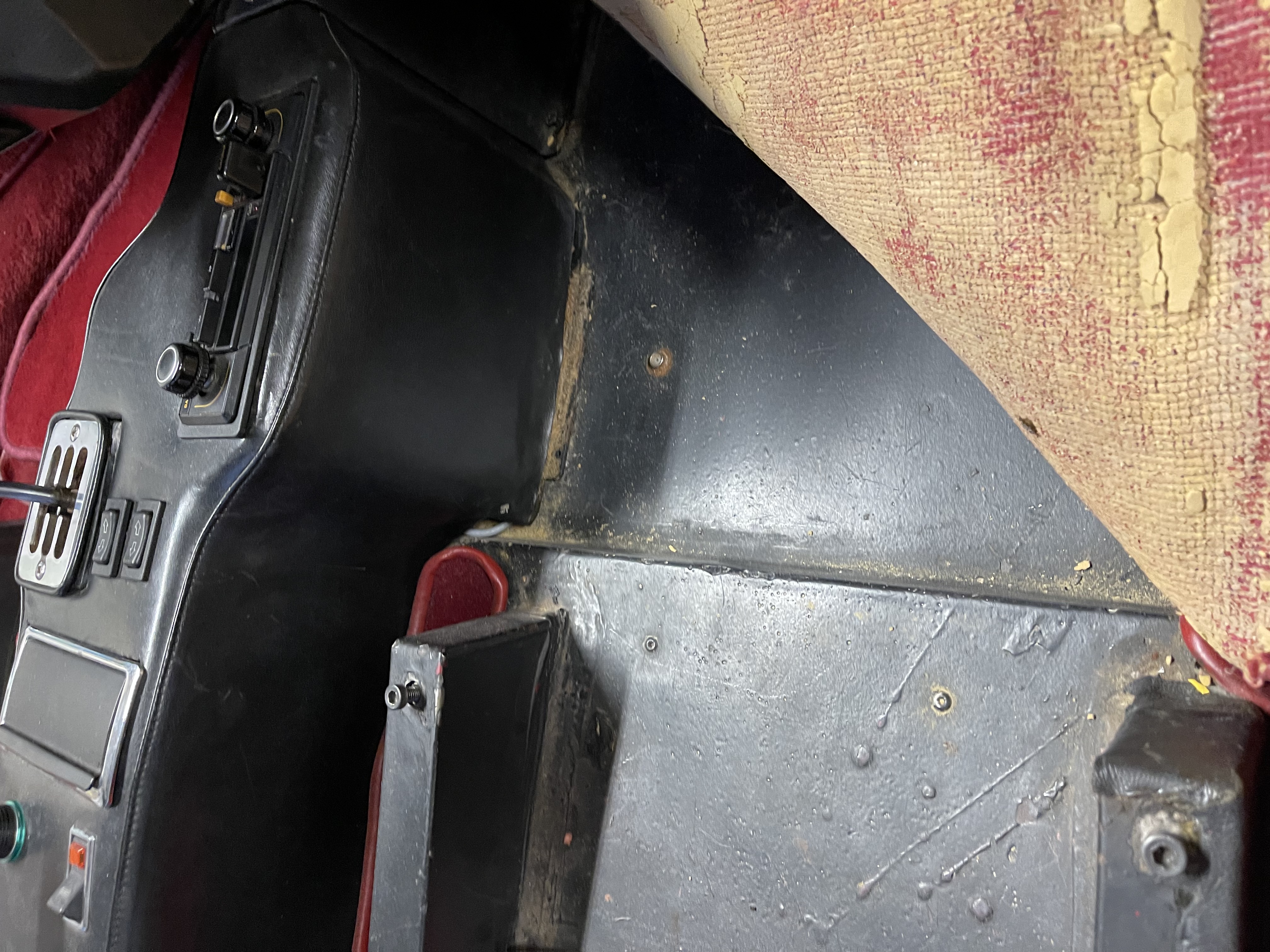

Fußboden sehr gut im Zustand
Neue Bolzen
Neue Bolzen
Gute Substanz
Gute Substanz
Weitere Bilder kommen noch.

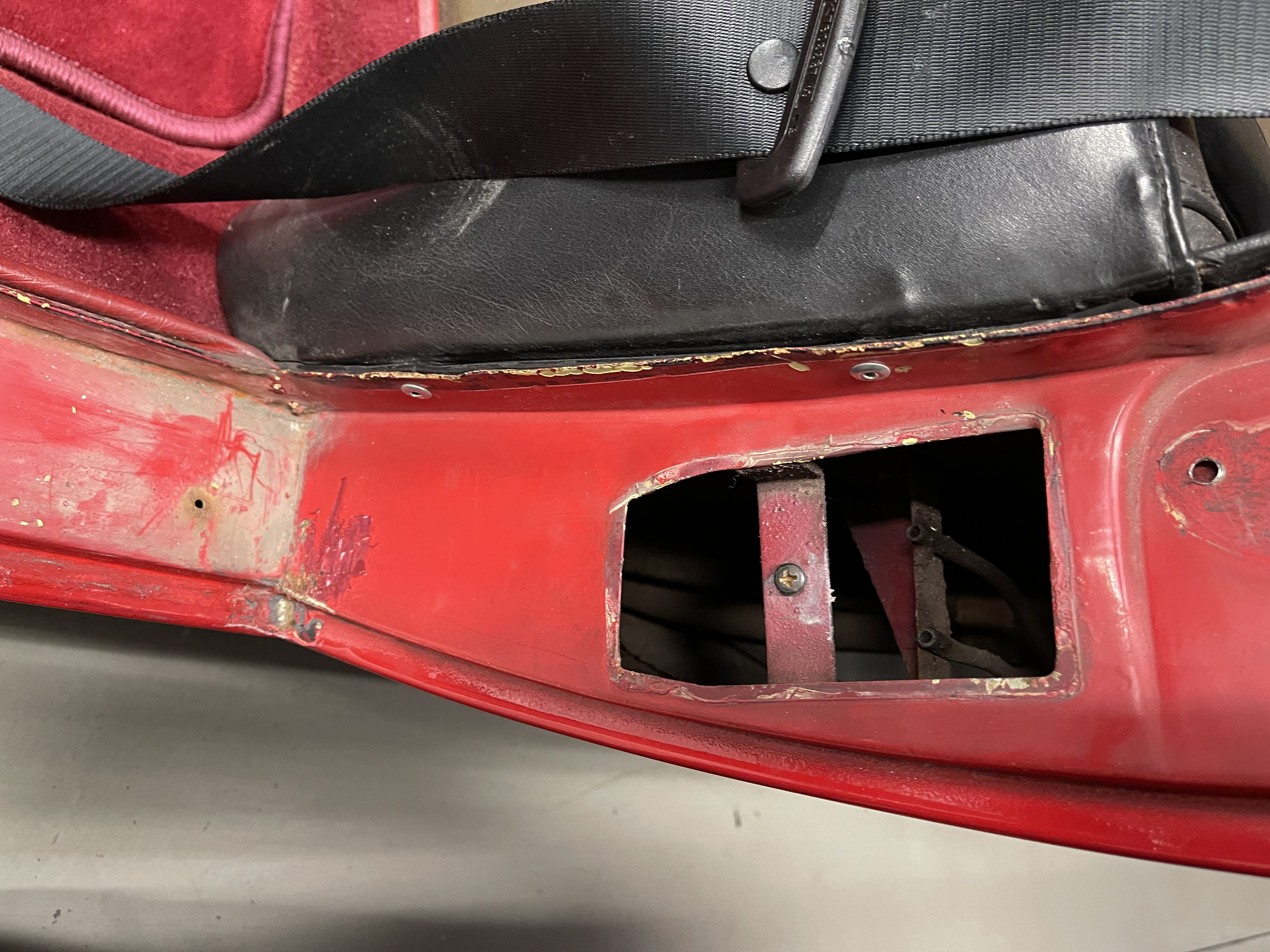

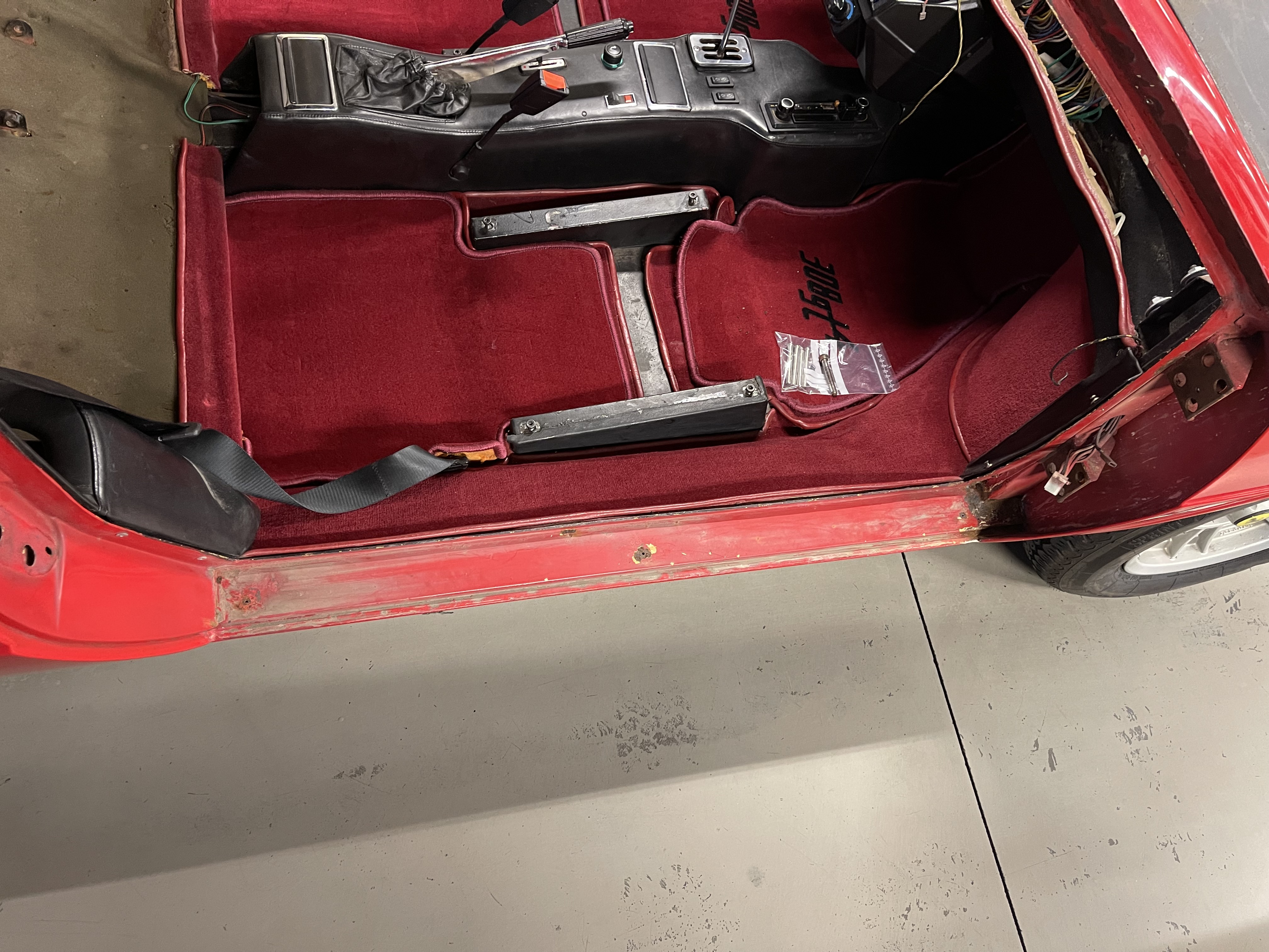

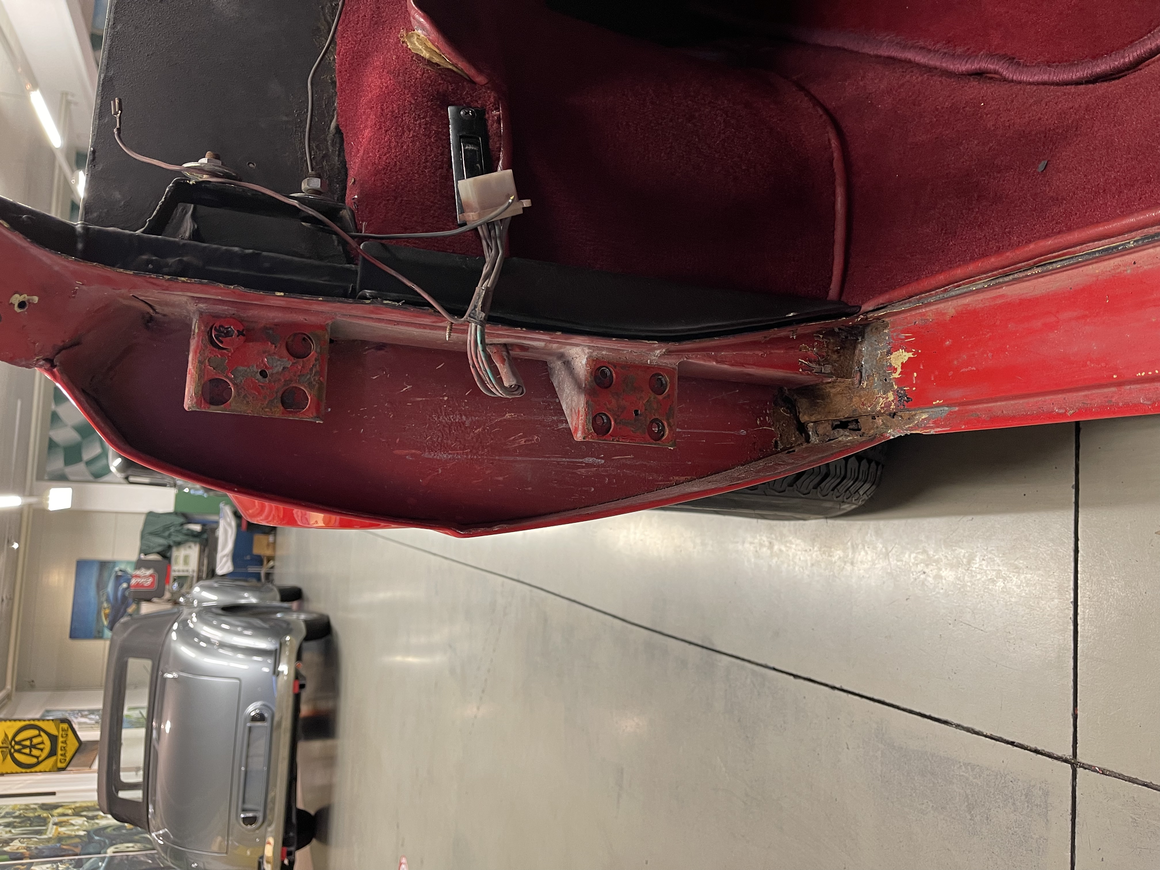

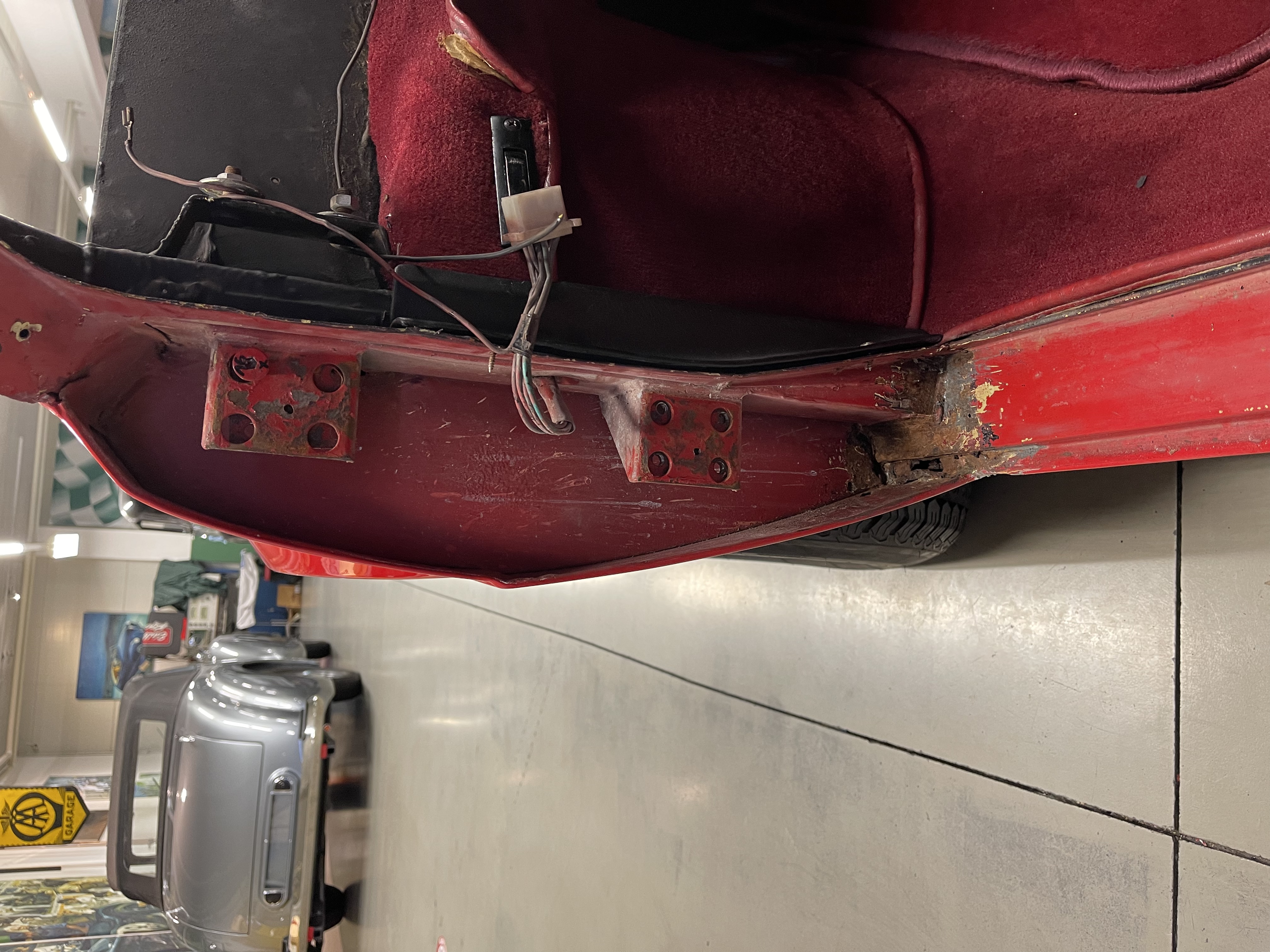

Und hier noch ein paar Bilder; jetzt kommen wir nahe an die Phase, wo die gesamte Lackierung abgenommen wird. ein weiteres Drüberlackieren wird es nicht geben.
Da müssen wir ran...

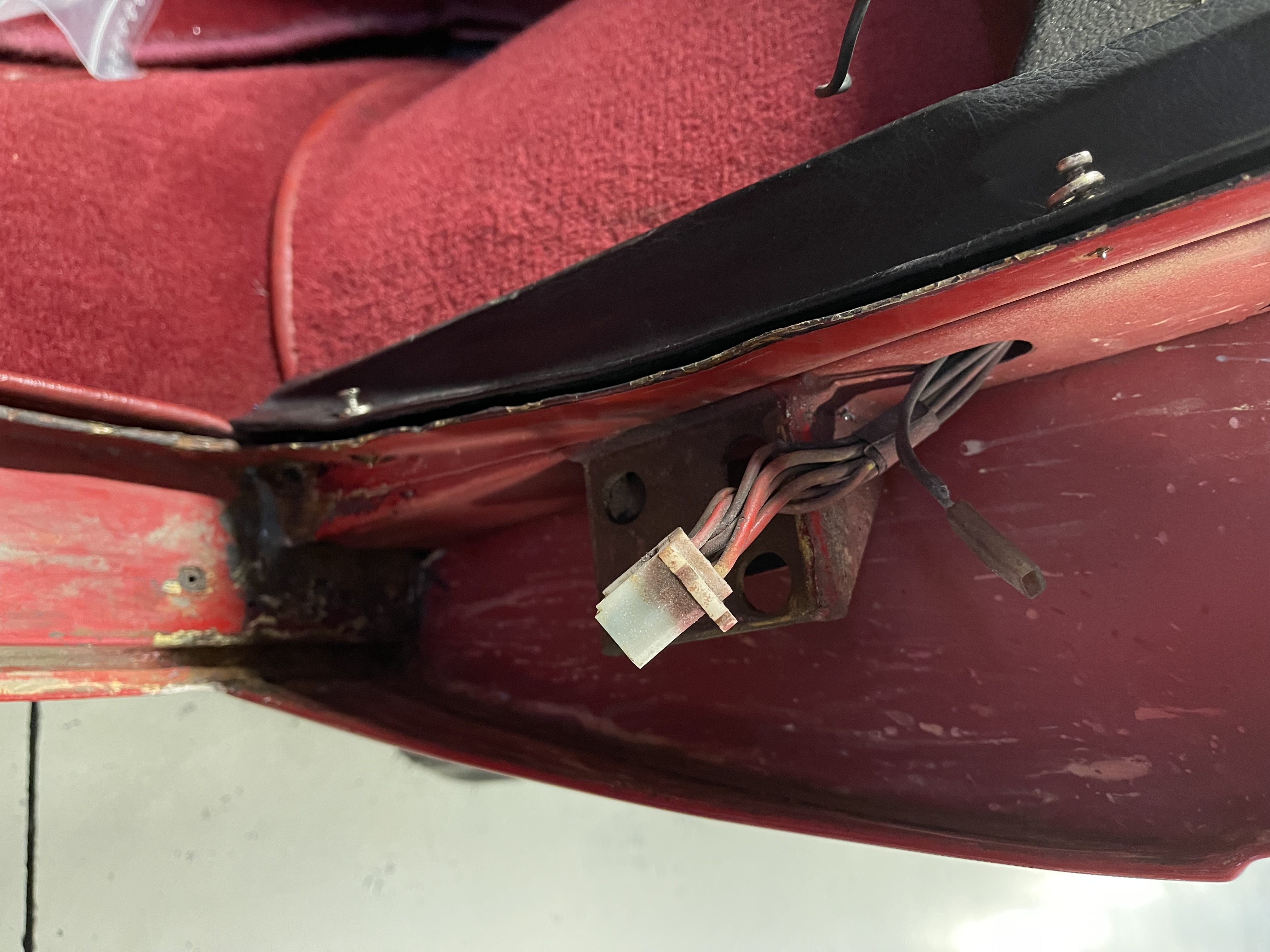

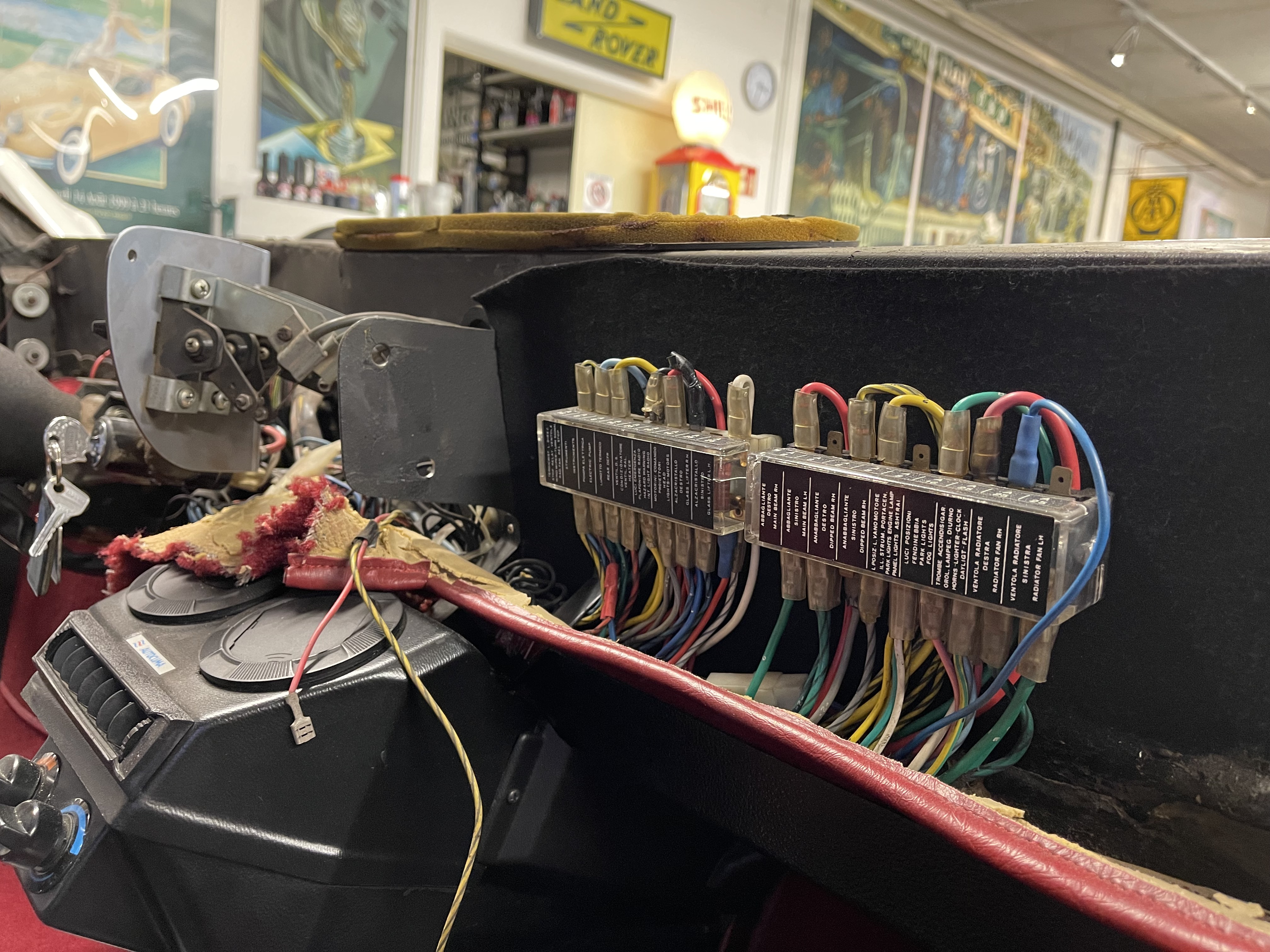

Im Türholm (A-Säule) sieht man die Originalfarbe und leider sieht man auch, dass da nicht lackiert wurde, dass Schrauben überlackiert wurden, ebenso wie Stecker und Kabel.
Nochmal ohne Dashboard
Frontscheibenrahmen... auf der Seite geht es noch

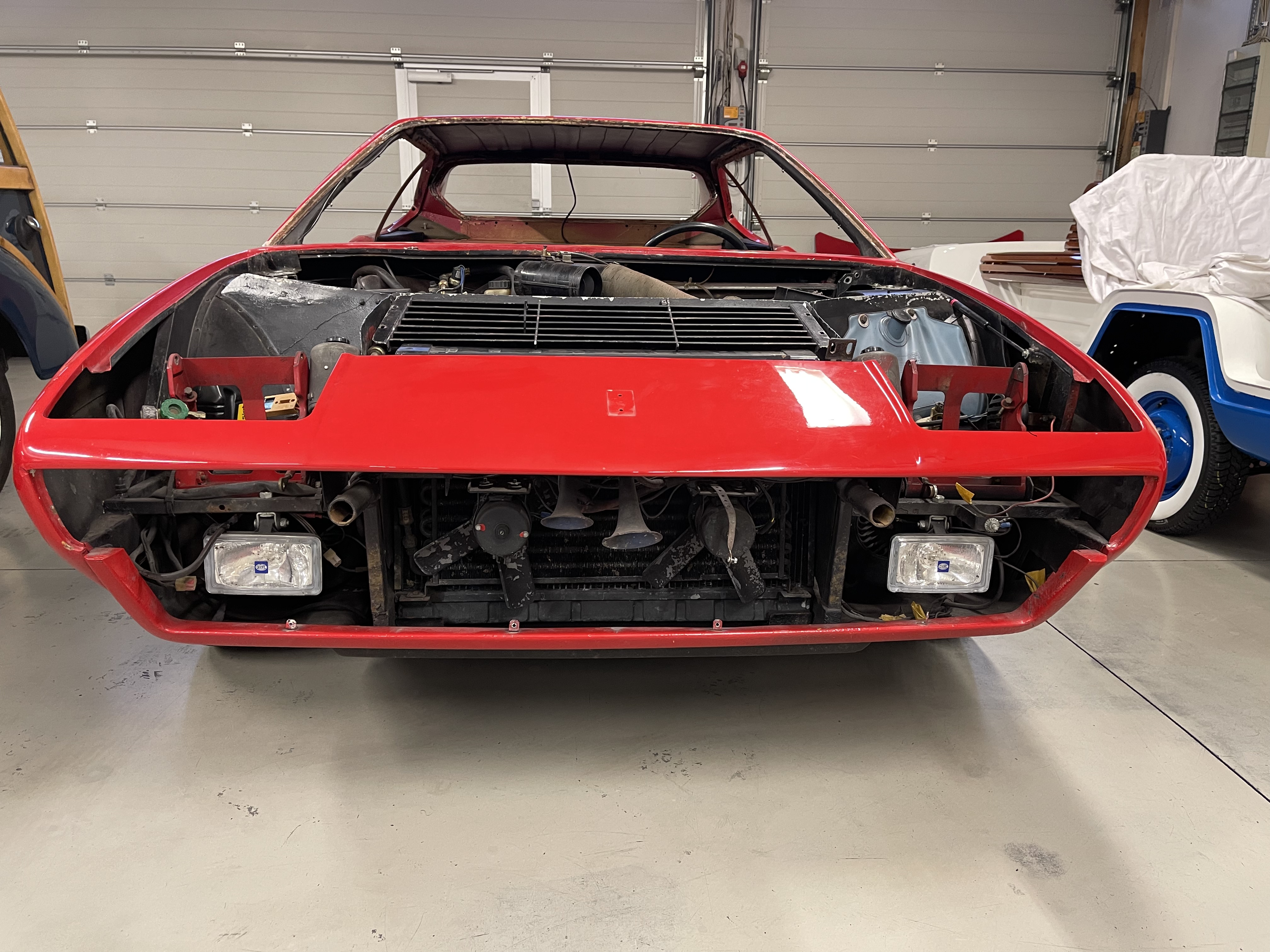

Von vorne
Von vorne
Fensterrahmen andere Seite mit leichten Durchrostungen
Beifahrerseite Türrahmen sieht besser aus

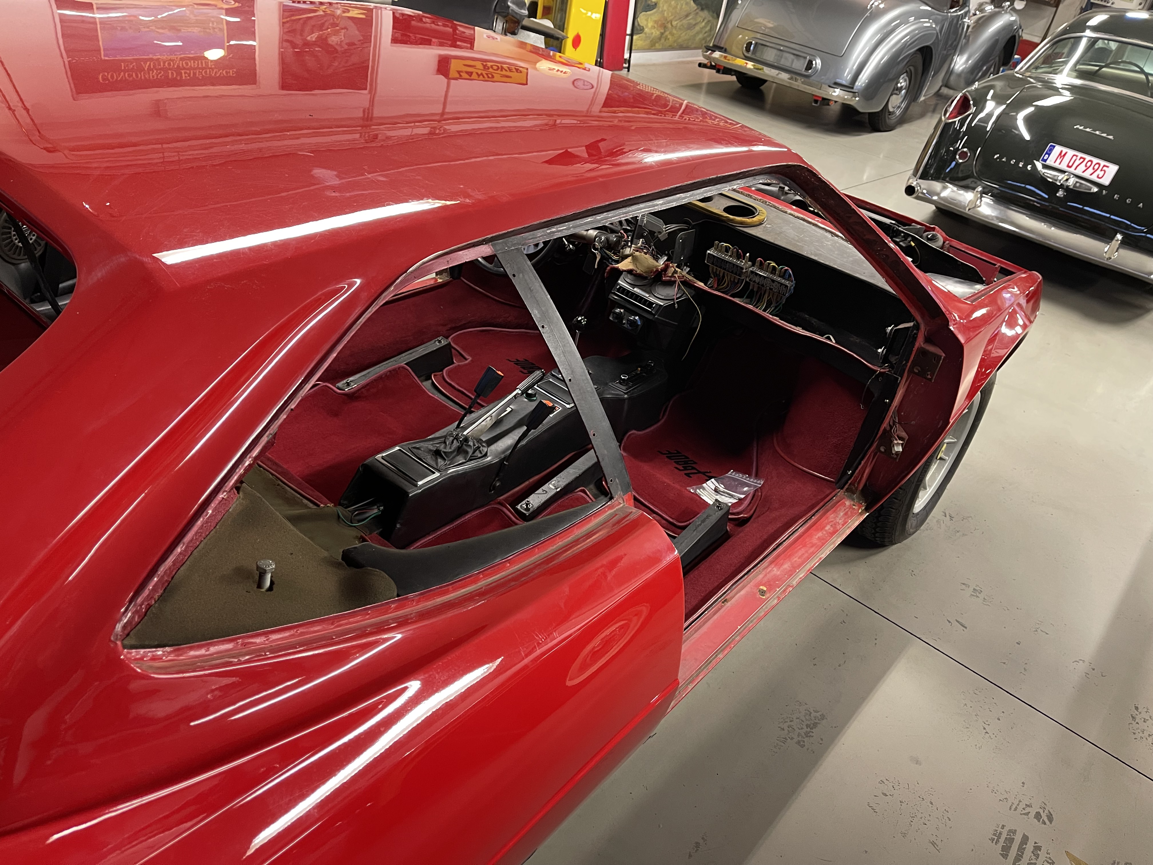

Alle Scheiben raus
Alle Scheiben raus
von hinten; tatsächlich wird der 308GT4 Schriftzug ersetzt durch Ferrari; da hatte ich mal einen Fehler gemacht. Aber dieses Auto ist der 1.5.1976

Noch ein paar Seitenanmerkungen:
Die Technik ist bereits vollständig überholt, das gesamte Fahrwerk, Motor der Zahnriemen, zwischen Getriebe und Motor der Dichtring für das Schaltgestänge und obwohl die Vergaser schon einmal gemacht wurden, werden sie jetzt durch Überholkits nochmal gemacht. Der gesamte Motorraum wurde bereits gemacht.
Dann werden ein paar Verbesserungen gemacht, wie beispielsweise die Aufnahme für den Teleskopen der Fronthaube, weil das ab Werk extrem lausig ausgefertigt wurde. Was immer wir noch finden... ich halte euch auf dem laufenden.
Was die Farbgebung betrifft... ich hadere immer noch... in der engeren Wahl sind rosso dino (orange), verde germoglio oder das verde metallic (namen weiß ich noch nicht). Der Teppich wird ersetzt durch schwarz, weil das mit allen Farben funktioniert.
