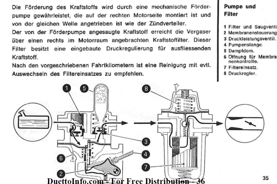

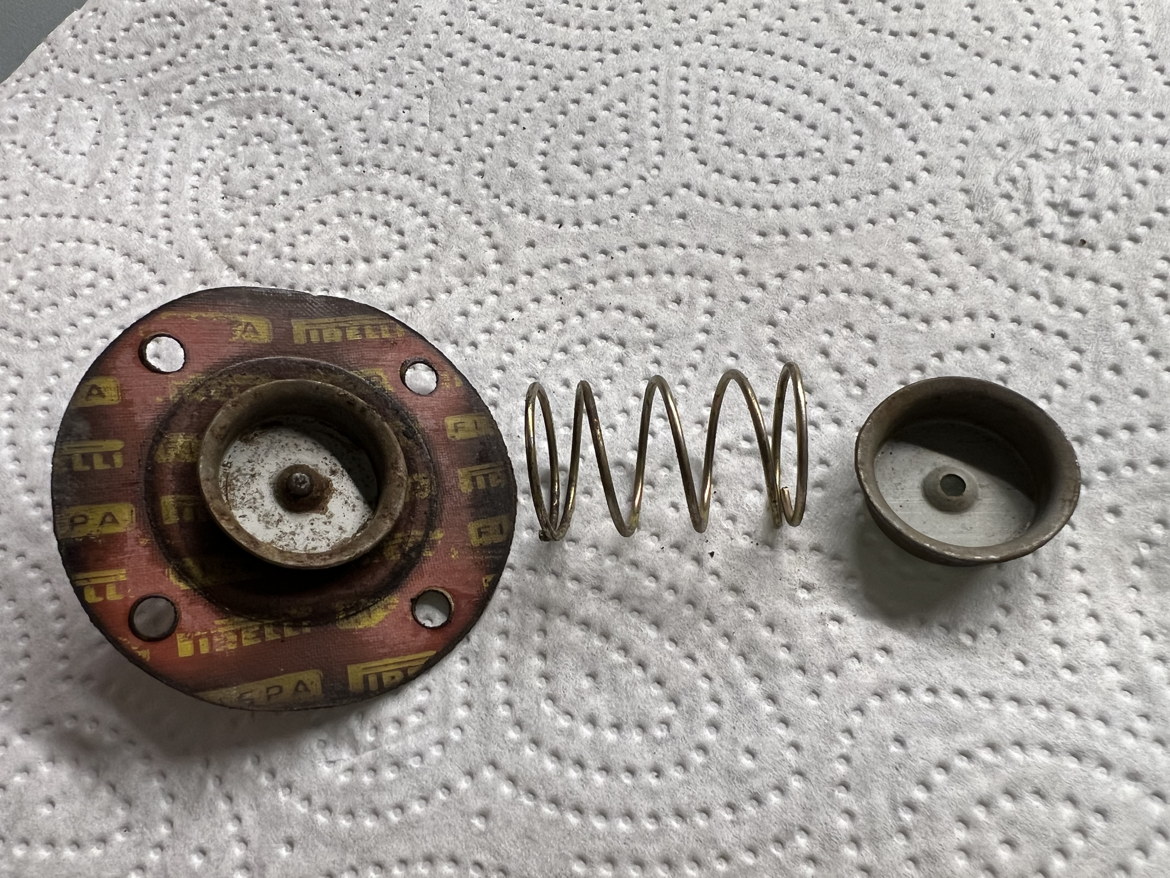

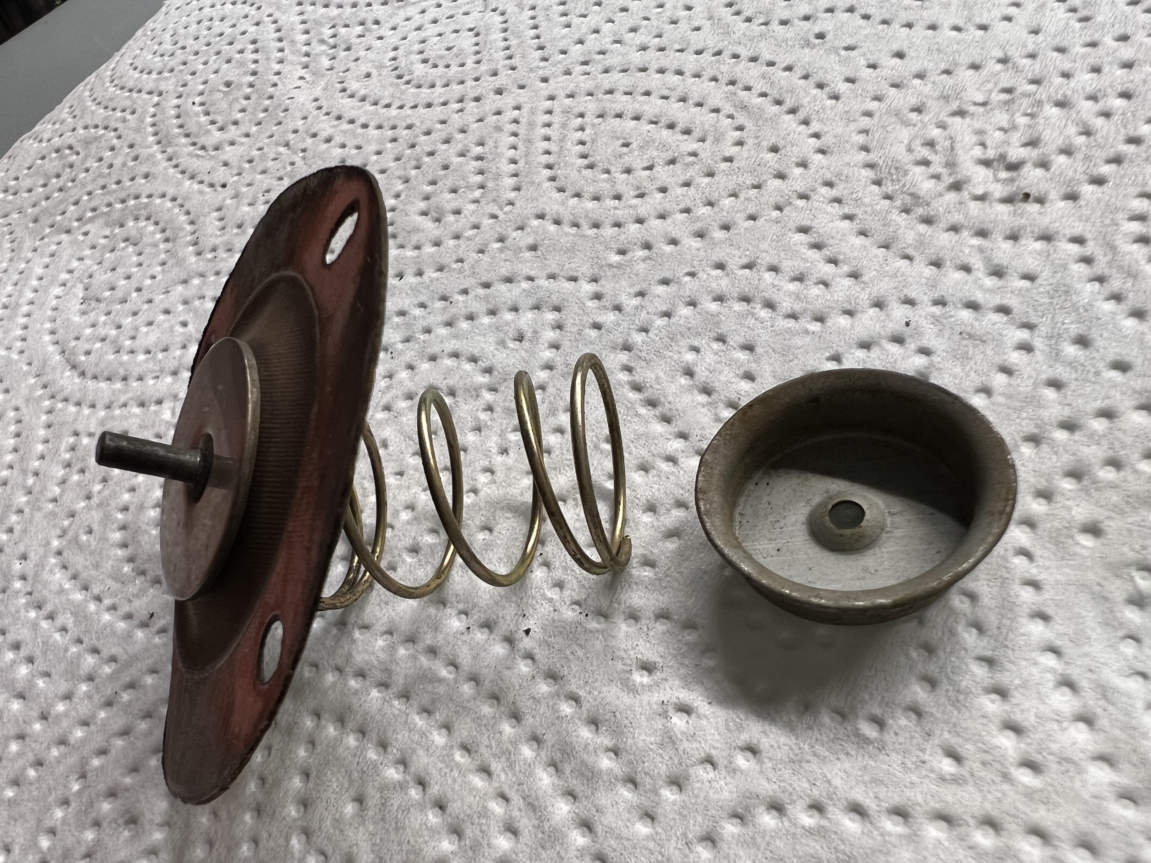

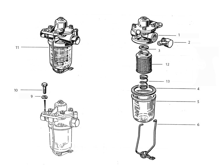

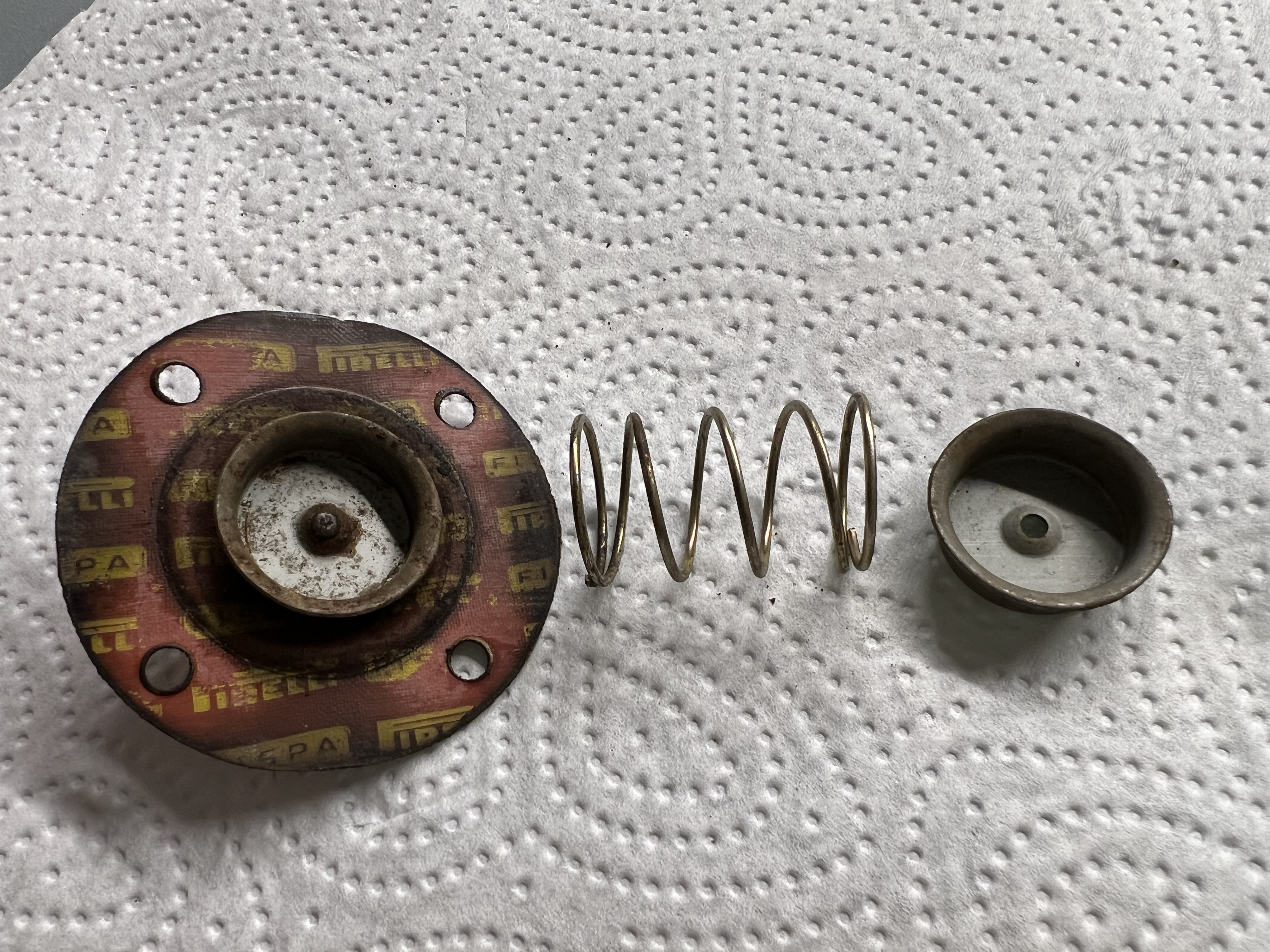

Hier noch zwei Bilder vom FISPA Regler/Filter zur Klärung der Funktion und zum korrekten Verbau des Überholsatzes:

Bei meinem originalen Fispa-Druckregler ist auch die Version mit Stift verbaut, die Membrane war jedoch weder rissig noch spürbar verhärtet.....
Werde die Membrane trotzdem tauschen. Didi, hast du die Adresse der Bezugsquelle noch ?
