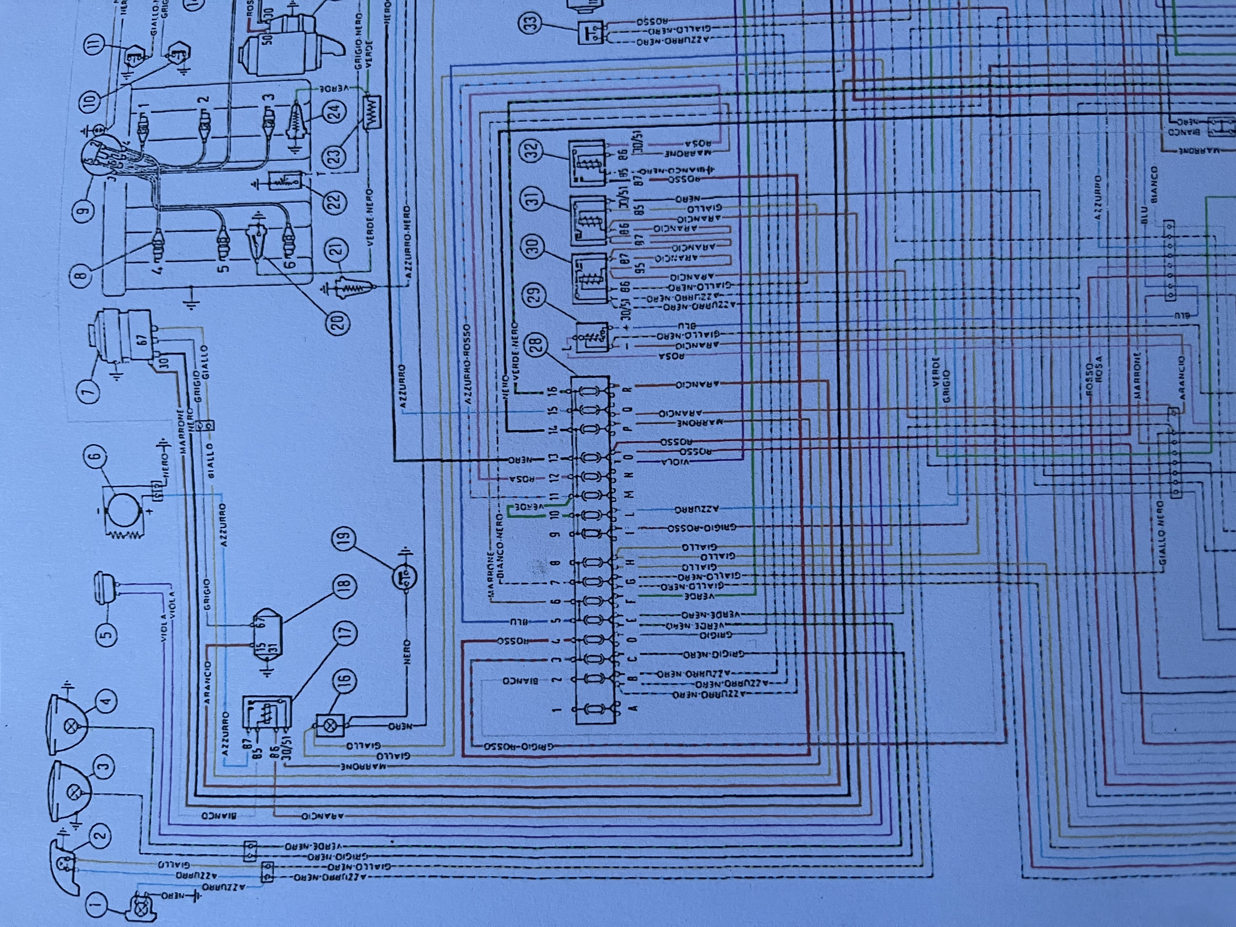

Ich hab mir gerade nochmal den Schaltplan vom 200 Spider 2. Serie angesehen.
Die Schaltung ist original wie folgt:
- das Zündschloss hat beim Dino eine Klemme 16. Hierfür hat die Elektrikplatte im Zündschloss einen eigenen Kontakt. Diese schaltet Strom beim Drehen des Zündschlosses auf das Benzinpumpenrelais, wenn die Kontakte nicht verbogen sind, nach Zündung an und vor Anlasser an. Dadurch wird am Benzinpumpenrelais #30 der Strom zur Benzinpumpe durchgeschaltet, auch wenn das Relais noch nicht schaltet da kein Öldruck anliegt. Kabelfarbe azurro -Nero.
- wenn dann Öldruck anliegt weil der Motor läuft und der Zündschlüssel auf der Betriebsstellung ist, schaltet das Benzinpumpenrelais den Strom über Sicherung #15 zur Benzinpumpe durch. Kabelfarbe arancio.
- Sicherheitsschaltung: wenn dann im Betrieb kein Öldruck da ist, wird durch das Benzinpumpenrelais #30 das Durchschalten zur Benzinpumpe unterbrochen, ausgelöst durch den Druckschalter #11. Kabelfarbe Giallo-Nero.
Beigefügt ein Ausschnitt aus dem Schaltplan (leider etwas dunkel).
Beim beschriebenen Überbrücken wird diese Sicherheitsschaltung „übergangen“ daher läuft dann die Benzinpumpe. Es gibt übrigens nur 16 Sicherungen. Daher könnte der Fehler an einem defekten Drucksensor liegen (#11) oder am Relais (#30) oder an den Anschlüssen derselben oder der Verkabelung dazwischen.

Re: Sporadisches Aussteigen der Benzinpumpe
Hallo Thomas, herzlichen Dank für Deine Tipps und Einblicke.
In meinem Schaltplan sind die Sicherungen und Relais anders beschriftet als auf Deinem Bild. Habe den Schaltplan vom Dinoforum runtergeladen, Argonaut, 30. Jan 2017: ==> Fiat_Dino_2000_Wiring_Diagram.pdf
Könnte sein, dass mein Schaltplan nicht der richtige ist!?...ev. vom Coupe statt Spider?...
Als mein Problem zum ersten Mal auftrat, lieferte das Zündschloss (nach dem Einschalten der Zündung, aber vor dem Starten des Anlassers) keinen Strom über die drittunterste Sicherung an die Benzinpumpe. Eine temporäre Brücke von der untersten Sicherung (an der wir 12 V messen konnten) zur drittuntersten Sicherung ließ die Benzinpumpe sofort anspringen. So konnte ich den Dino starten und (mit der Brücke) problemlos in die Werkstatt fahren, wo das Zündschloss und Kabel (?) ersetzt wurden. Auf der Heimfahrt lief alles einwandfrei.
Der Schaltplan den Du heruntergeladen hast ist tatsächlich vom Spider 1. Serie. Die Ansteuerung der Benzinpumpe ist aber gleich. Bei dem Schaltplan ist der Öldrucksensor #13 und das Benzinpumpenrelais #35.
