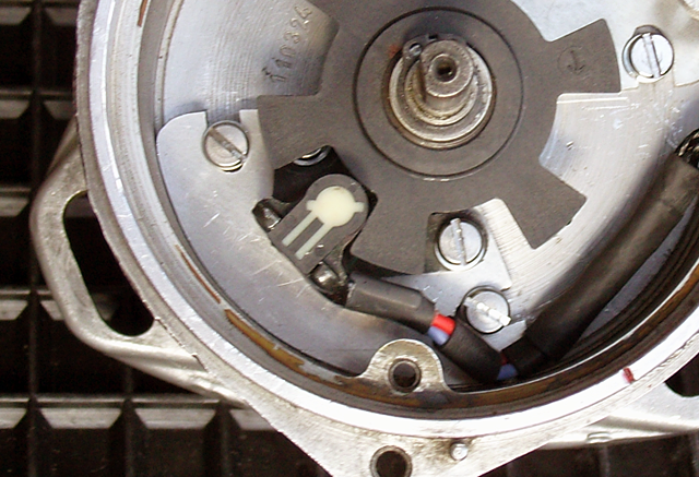

Photo vom eingebauten Lumenition Geber im S125 Verteiler:
S125 Lumenition.png (491.13 KiB) 15496 mal betrachtet

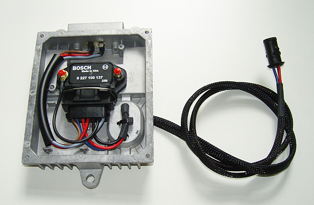

Bosch Zündmodul im Dinoplex AEC103 Gehäuse eingebaut:

Am schwierigsten ist sicherlich das Chopperwheel richtig zu montieren. Damit
meine ich nicht die Anpassung der Choppers an die Verteilerwelle (es gibt ja mE kein 100%
passendes Fitting Kit), sondern eher die richtige Ausrichtung relativ zur Position des Verteilerfingers.
Ich habe diese Arbeit von Bob durchführen lassen, da der potentielle Zeitverlust durch "Experimentieren"
in keinem Verhältnis zur günstigen Montage durch Bob steht.
Danke an dieser Stelle nochmal an Adrian für die Pionierarbeit!

CodaTronca hat geschrieben:Damit meine ich nicht die Anpassung der Choppers an die Verteilerwelle (es gibt ja mE kein 100%
Mittlerweile gibt es von Lumenition für £18+VAT ein eigenes Marelli S125 Verteiler Kit mit der Bezeichnung "SM42", das beinhaltet die richtige Montagescheibe und einen passenden Unterbrecherring (Chopper). Kennen nur die meisten Händler nicht, dann muss man es direkt bei Lumenition bestellen. Die richtige Ausrichtung zur Position Verteilerfinger ist etwas kompliziert wenn man das bisher noch nie gemacht hat, da ist die Variante über Bob deutlich weniger aufregend.

@Fredo: hab noch ein paar Tyco 828918-2 Stecker rumliegen,
da die Mindestabnahmemenge 10 Stück war. Meld Dich, wenn Du einen brauchst.
50 EUR für Verkabelung und Kleinkram darfst Du schon noch dazu kalkulieren.
Zum montieren des Zündcontrollers habe ich einen großen CPU-Kühlkörper genommen,
die Kühlrippen partiell ausgefräst und dann den Controller auf der Seite der Rippen montiert.
Das ganze habe ich dann mit der planen Seite nach oben an die originale Stelle geschraubt
und auf die plane Fläche den Dinoplex Aufkleber von Superperformance geklebt. "Fakeplex" quasi.
Mach bei Gelegenheit mal n Foto.
Leider hatte ich keine Dinoplex, die ich hätte modifizieren können.
