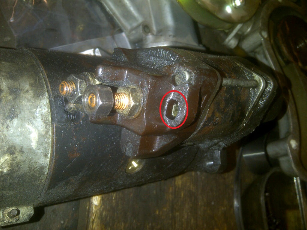

ich habe ein Foto des Dino Anlassers beigefügt, der Anschluss ist rot umkreist.
Der lässt sich sicherlich schlecht erfühlen, da er quasi rundum geschlossen ist.
Da der Ausbau wegen der Krümmer eine ziemlich üble Geschichte ist, solltet Ihr erstmal irgendwie versuchen, ob Ihr das nicht doch so angeschlossen bekommt.
Da mein Anlasser gerade ausgebaut auf der Werkbank liegt meldet Euch, wenn Ihr noch mehr Fotos braucht.
Gruß, Thomas
Gruß, Thomas

vielen Dank für das Bild. Wir konnten dank Deinem Bild den Anschluss ermitteln, dieser war jedoch so voll mit Schmutz,
das wir den Anlasser trotzdem ausgebaut haben, war gar nicht so schlimm. Nach Ausbau und Reinigung konnte das Kabel
problemlos angeschlossen werden, und jetzt funktioniert der Anlasser wieder einwandfrei. Danke!
Die erste Hürde ist also erfolgreich genommen.

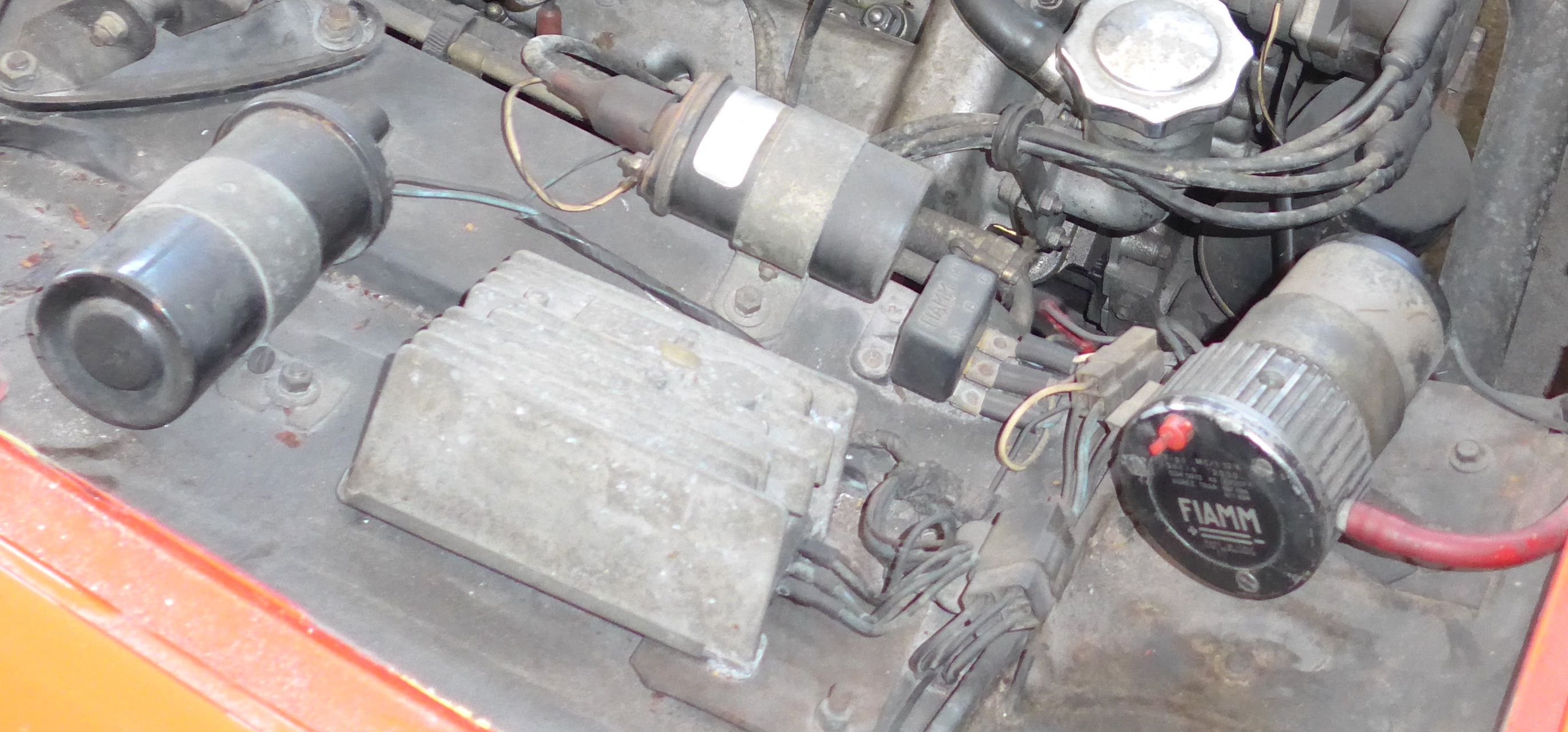

Anbei noch ein Bild der Dinoplex.

das ist keine Dinoplex, sondern ein HKZ Schaltgerät von Bosch mit dem hoffentlichem passendem Zündtrafo.Steht drauf. Die Teilenummern
müssen zueinander passen. Achtung, durch falsche Handhabung ist das Schaltgerät schnell perdue, ist aber reparabel. Außerdem nicht ganz ungefährlich.
Gruß Klaus

Das sieht nach einer Bosch 0 227 200 008 HKZ aus, die dazugehörige Zündspule ist die kurze im Photo dahinter, tippe auf 0 221 121 001.
Da die HKZ nicht original ist und auch schon ein paar Jahre auf dem Buckel hat, wäre eine Neuanschaffung, z.b. MSD 6AL-2 #6421 plus Blaster 2 #8202 Spule vermutlich die zukunftssichere Investition.
Tausch aber erstmal die Kontakte aus (Superformance Bestellnummer ist FER17005) und schau ob es dann wieder läuft. Kondensator gleich mit tauschen (der ist aber nur für den Emergenza Betrieb relevant).

Adrian, Du wirst doch nicht was anderes als eine Dinoplex empfehlen?
OK, zum Überbrücken bis man eine Dinoplex aufgetrieben hat, ist eine andere Zündung akzeptabel. Die MSD ist günstig und auch wieder zu verkaufen. Hab ich auch nicht anders gemacht. Ansonsten bin ich der Meinung, dass die Dinoplex ein essentieller und prägender Teil des Dino-Motors ist.
Ich hätte übrigens noch eine neue Blaster 2 rumliegen falls jemand eine braucht.
