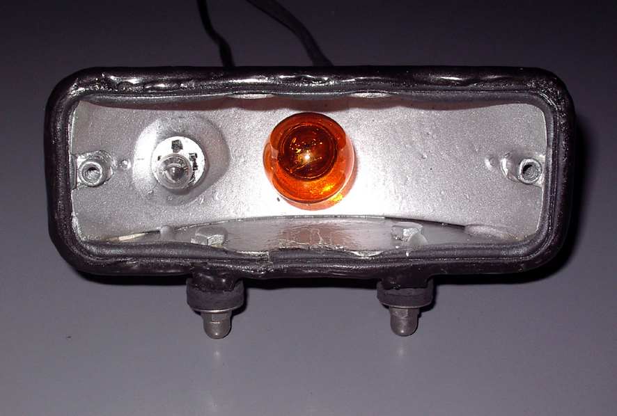

Da das Problem immer wieder kommt, wie auch das Frage nach den schleifenden Federn an den Reifen der Vorderachse, hatte ich bei mir das Blinkergehäuse nachgerüstet, mit einer Glassockelbirne für das Standlicht. So konnte ich auch das weiße Blinkerglas behalten und musste keine Scheinwerfer mit Standlichteinsatz verwenden. Da der Chromreflektor sowieso blind war und für die Funktion nicht benötigt wird, habe ich den Sockel mit Epoxidharz da eingeklebt. Funktioniert seit Jahren.
