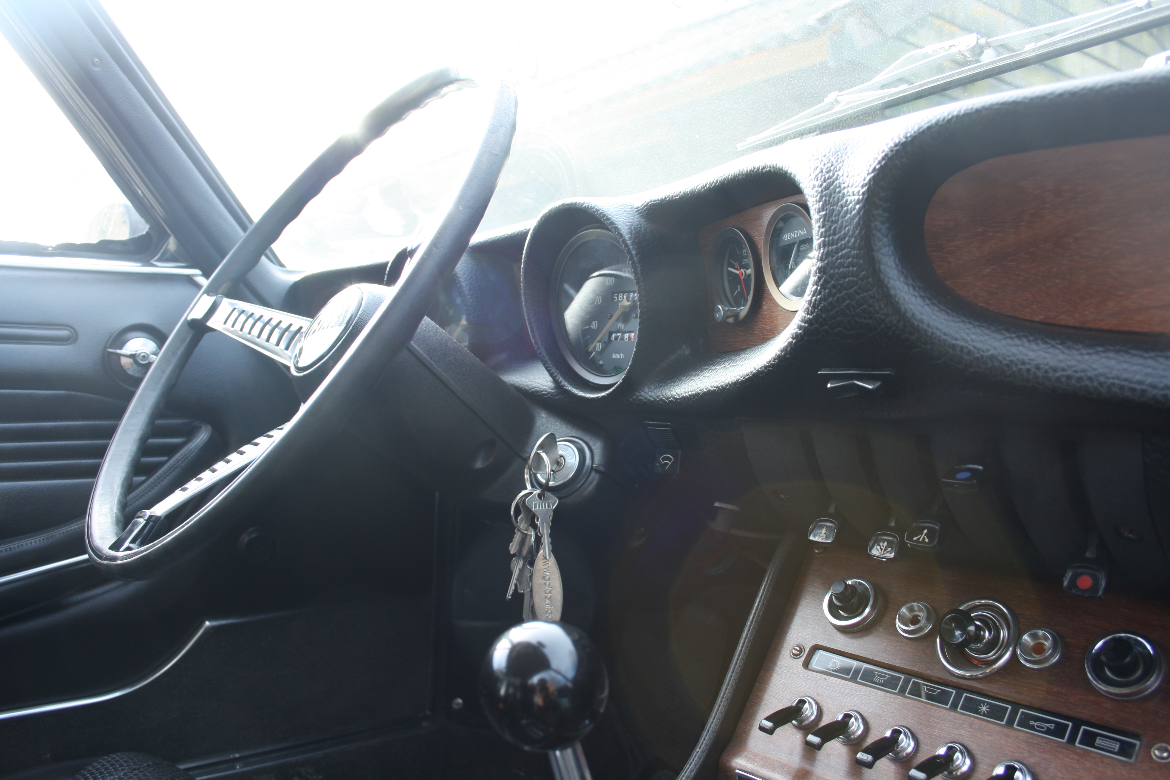

Beim Armaturenbrett gibt es wohl 2 Varianten, einmal mit Schalter für den Scheibenwischer und einmal ohne,
dementsprechend auch 2 verschiedene Lenkstöcke, einmal mit 2 Hebeln und einmal mit dreien.
Die Armaturenbrettabdeckungen sind untereinander auch nur bedingt austauschbar, da die äußeren Befestigungsschrauben unterschiedlich
positioniert sind.

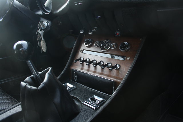

Beitragvon Stefan2000 » So 8. Jan 2017, 15:15
Die Position des Zigarettenanzünders ist anders. Das eine Mal sitzt er in der Mittelkonsole neben der Handbremse, aber manchmal sitzt er auf dem Armaturenbrett zwischen der Dimmer. In meinem Fall (Fahrgestellnummer 540 und ein bisschen) sitzt er zwischen den Dimmer und es gibt eine Abdeckung in der Mittelkonsole.

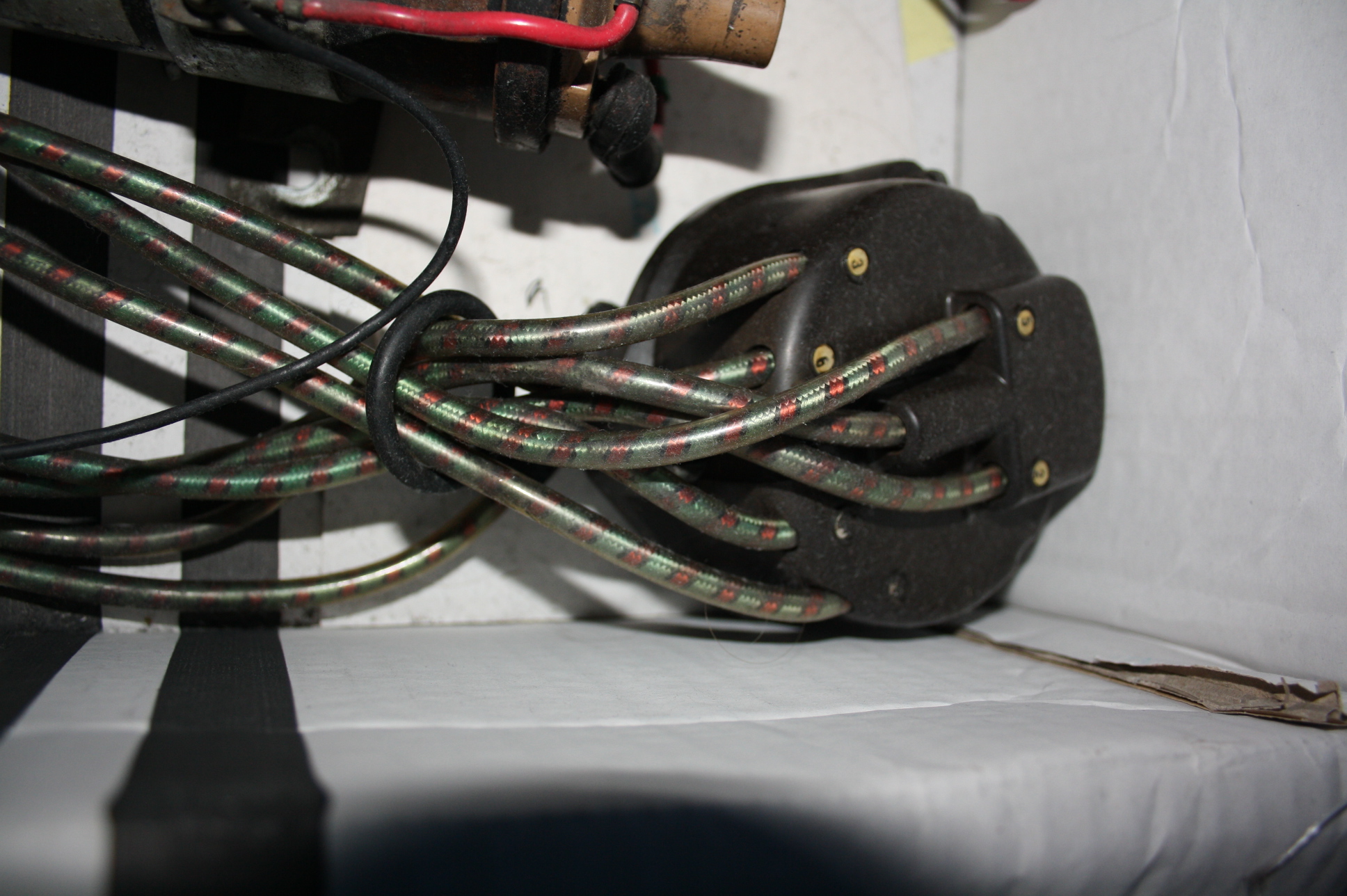

Die Zundverteiler und Zundkabel waren auch anders.
Der Unterschied in der Lenkräder ist Ihnen wahrscheinlich bekannt

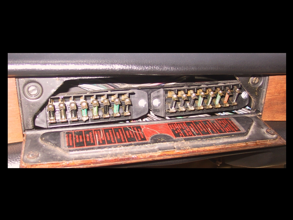

Mir ist noch der geänderte Sicherungskasten aufgefallen. Bei der ersten Edition zweiteilig und am Armaturenbrett befestigt, bei der 2ten Edition an die Karosserie geschraubt und einteilig.

Ein zweiteiliger Sicherungskasten sieht so aus:

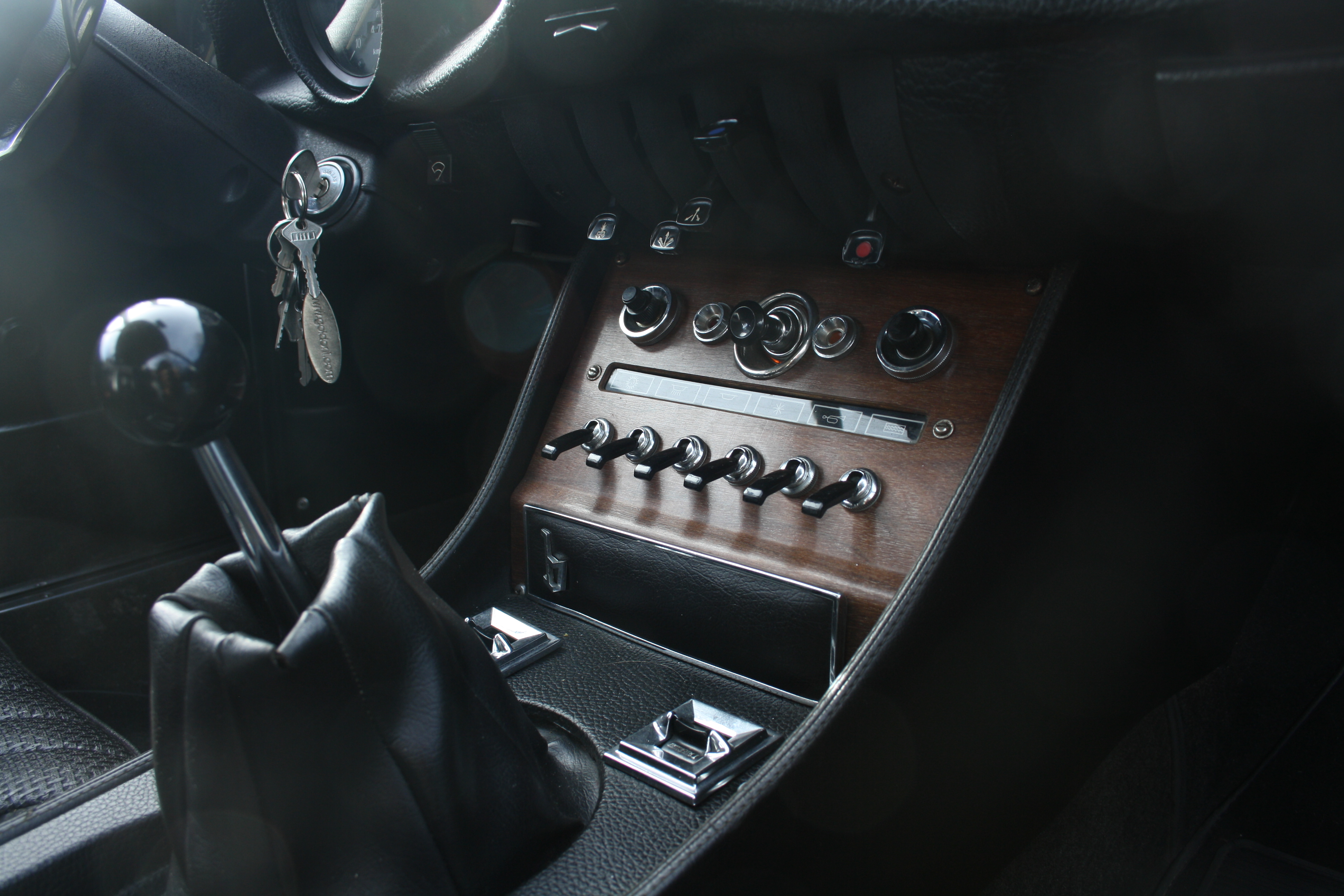

An meinem 676 ist an der Mittelkonsole oben in der Mitte zwischen den Potis ein Drehschalter, der zum Radio gehört.
Aber der Durchmesser des Schalters ist klein, viel kleiner als der Durchmesser des Zigarettenanzünders.
Es kann also vorher kein Zigarettenanzünder verbaut gewesen sein.
