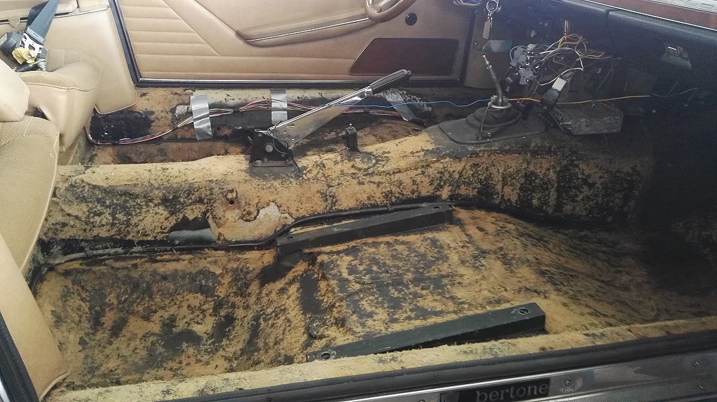

Leo Aumüller hat jetzt die Nabe um 3 cm verlängert und bei der Gelegenheit den Fahrersitz hinten um 3 cm tiefergelegt. Das sollte für Langstreckenkomfort reichen...

Beitragvon berndr » Mi 23. Nov 2016, 13:41
Das mit den Sitz finde ich gut. Ich hätte nicht gedacht, dass da noch 3 cm Platz ist.
Dafür muss er doch die Sitzschienen tiefergesetzt haben?
Das würde mich interessieren, wie das aussieht.
Kannst Du ggf. davon mal ein Foto ohne Teppiche machen? Vielen Dank vorab.

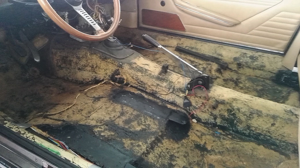

Re: Lenkrad Nabenverlängerung
Beitragvon Ribolla_67 » So 5. Mär 2017, 06:12
So sieht das jetzt ohne Teppich aus. Rechts mit den originalen Schienen, links die Neufassung. In Kombination mit der Nabenverlängerung sitze ich jetzt wirklich um Klassen besser.
Beitragvon berndr » So 5. Mär 2017, 09:35
Danke für die Bilder. So weit wäre ich nicht gegangen - ich dachte an eine reversible Veränderung bzw. nur an der Sitzschale. Fällt die Asymmetrie zwischen den Sitzen sehr auf?
Dein Lenkrad ist jetzt 1 cm höher, der Sitz 3 cm tiefer und scheinbar auch flacher, ganz schön extrem, willst Du Rallye fahren ;) ?
