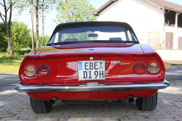

ich habe ein Problem mit der Stadt München bezüglich der Größe des Nummernschildes am Fiat Dino Spider. Klar, Format sollte rechteckig sein, es gibt hier aber die "normalen" mit 340*200 und die etwas kleineren mit 280*200. Die kleinere Größe mag die Stadt München ohne Gutachten nicht rausrücken. Zusätzlich ist es bei mir so, dass ich einen wunderschönen Chromrahmen für das kleinere Schicld habe... und den habe ich deswegen, weil beim 2.0 die Ausbuchtung für das Schloss zu weit nach unten reicht.
Hat jemand von euch ein TÜV-Gutachten zu diesem Thema?
Danke im Voraus...
Danke im Voraus...

Ganz grundsätzlich ist es doch so, dass das Nummernschild überhaupt nicht zwischen Türschloss und unterer Falz des Heckblechs passt... damit wären wir bei den 200 mm Höhe.
Wenn man also so einen Rahmen nimmt, der auf Distanz zum Blech ist, dann geht es... und den gibt es eben wahrscheinlich nur in 280 mm Breite... stammt zumindest aus der Zeit.
Re: Nummernschild
Nochmal... auf dem Bild sieht man den Chromrahmen und an der oberen Kante würde das Nummernschild nicht direkt aufs Blech passen, weil das Schloss auf einer Erhebung sitzt, die sich nach unten in das Heckblech senkt... würde man also das Nummernschild direkt anschrauben, dann würde es dort Kratzer geben... hoffe, ich war verständlich
- Beiträge: 523
Re: Nummernschild
Jetzt müssen wir uns etwas konzentrieren, das 200mm hohe Nummernschild passt eigentlich ganz gut, dieses wird nur nicht direkt an das Heckblech geschraubt, sondern der originale Schilderhalter hält das Schild mit ca. 20mm Abstand zum Blech. Dann kann man das Schild so tief hängen, dass man auch ganz gut an das Schloss kommt. Der Chromrahmen ist meine ich ein nettes zeitgenössisches Zubehör, aber nicht originol, damit benötigt man einige Millimeter mehr Höhe.
