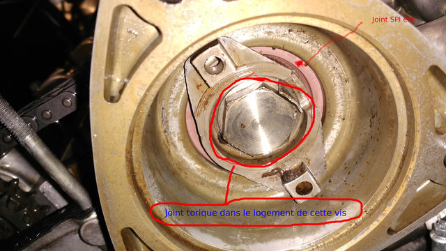

Vor einigen monate, fing es an dass öl vom loch unten am zundverteiler fliesste.
Dann habe ich das externe dichtring (zwischen Verteiler und Ventildeckel) gewächselt; ich dachte das problem wäre gelöst, aber, im gegenteil, das öl fliesste noch schneller als vorher, unverständlich !
Die lôsung habe ich gefunden, im loch, wo die befestigungsschraube des mitnehmer zwischen Nockenwelle und zündverteiler kommt, liegt ein kleines O-ring darin.
Seit ich es gewechselt habe ist alles wieder OK.
Mfg
Thierry
Joint SPI ext = dichtring zwischen Verteiler und Ventildeckel
Joint torique dans le logement de cette vis = O-ring im mitnehmer zwischen Nockenwelle und zündverteiler
