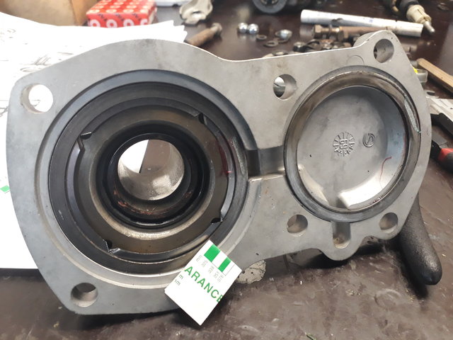

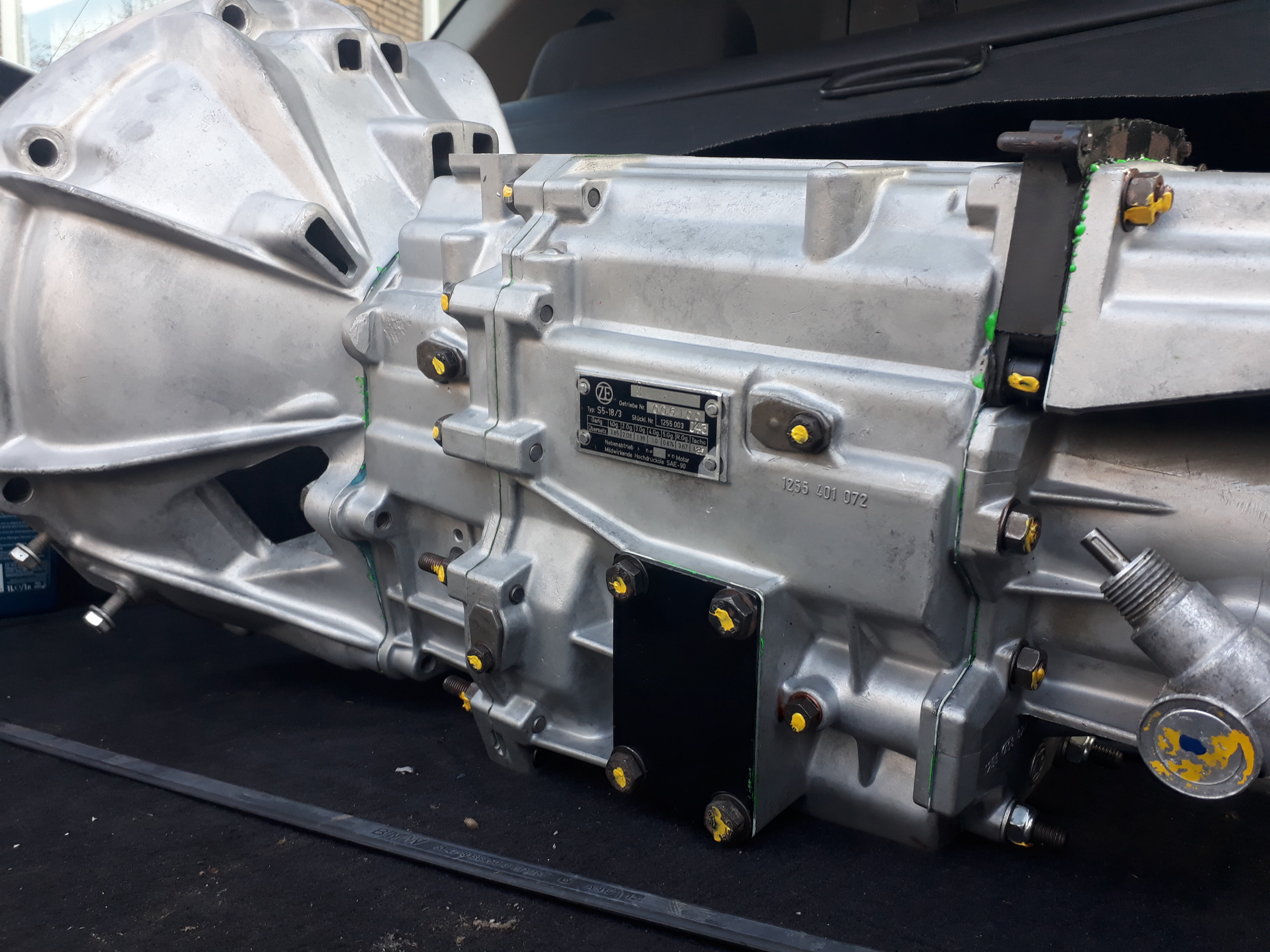

Ich habe letztes jahr das ZF S5-18/3 Getriebe von meinem Fiat 130 überholt. Es war keinen großes uberassung aber jeder Simmerringe war steinhart und die ganze dingen bröckeln aus einander wenn die raus genommen werden. Das ist naturlich keine Schande nach 50 jahre.
Aber die dingen sind relativ einfach zu tauschen ohne die ganze Getriebe aus einander zu bauen. Die simmerringen sind standard maße und preisgunstig zu bekommen.
Da sind nur drei Simmerringe auf das Getriebe, 1. auf der eingangs asche, 1. auf der ausgangs asche und 1. auf der tacho ausgang.

Simmerringen ist einem einfachen Job womit wenig falsch gehen kann. Die Dichtungen sind dagegenhin ein bischen tricky weil da einem bestimmte Vorspannung auf die Walzlager sein muss. Wenn die Dichtungen ersetzt werden mit neuen Dichtungen und da einem Unterschied von 0,05mm oder mehr ist dann Stimmt die Vorspannung nicht mehr. Dafur gibt dann Shimms womit die richtige Vorspannung wieder erreicht werden kann.
Dass heißt dann alles mehrere mahlen suzammen bauen und aus einander nehmen. Jeder mal shims wechseln und wieder mit plastigauge messen bis das perfect ist. Und dafur brauch mann dann natürlich auch einem satz mit verschiedenen shimms
