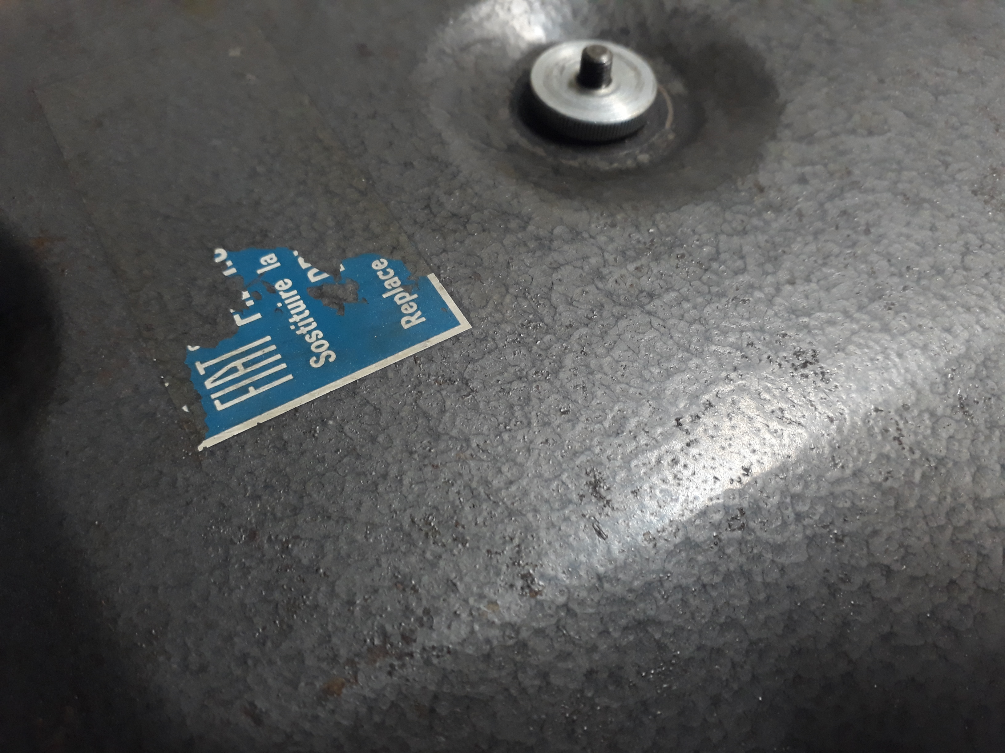

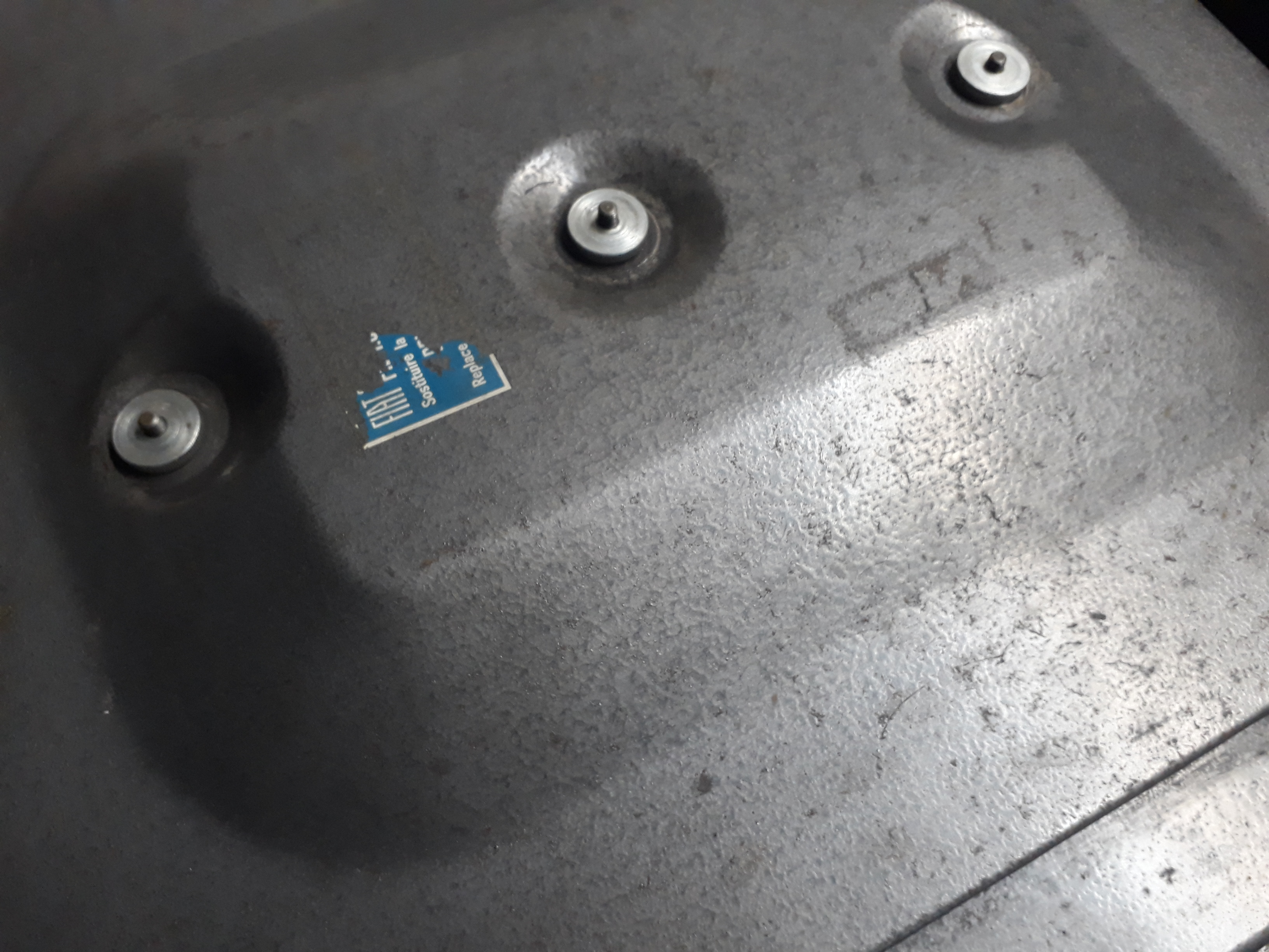

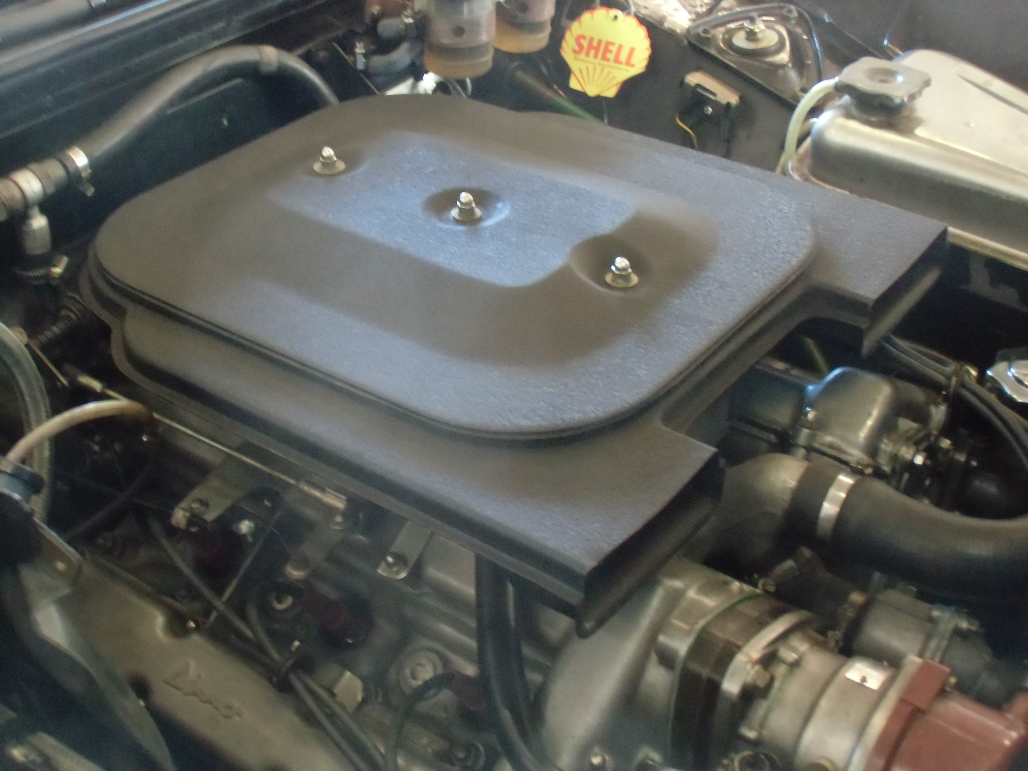

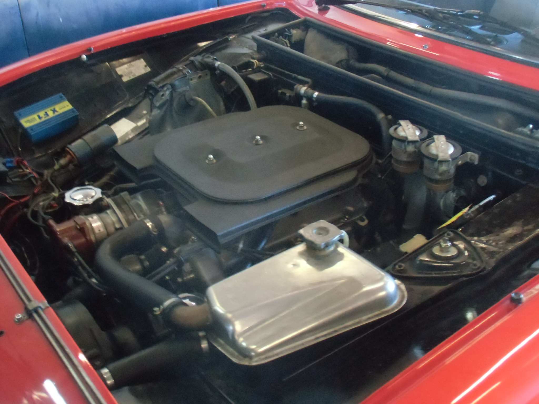

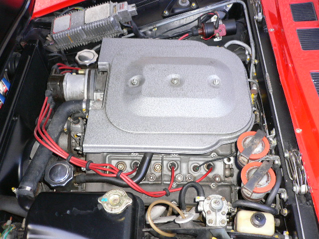

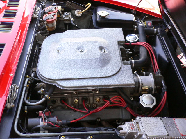

Ich kann mich erinnern, dass irgendwo im alter Forum stand, dass die richtige Lackierung ist so Hammerschlageffekt... Gibt es ein Farbencode dazu?...oder ist es Leichtgrau oder Silbergrau wie Hammerite... ich habe hier Fotos von einem richtig schönen Spider, dass ich damals in Turin gesehen habe...

Das Luftfilterdeckel sieht schön aber nicht 100% richtig original aus.
Im originalzustand muss das so aussehen:

meines Wissens sind seinerzeit Standard- RAL Farbtöne verwendet worden:
RAL 7000 fehgrau - bzw. 7001 silbergrau , Die 2. Sereie auch anthrazith oder mattschwarz.
Auf einigen Pressefoto´s oder DemoMotoren kann man nach belieben auch
effekt- Lackierungen sehen = sogennanter Hammerschlag ist mit Silikonharzen versehen,
daher entstehen die optischen Krater..
Sicherlich kann mann dies selbst `erledigen´auch mit obigen Baumarktprodukt,
jedoch ein Fachmann hilft evtl. mit Profimaterial.
IM KFZ Zubehör findest Du auch aufeinander abgestimmte Grundierungen +
Decklackierungen.
Farbige Grüße
aus Friesland
Oliver
Decklackierungen.
Farbige Grüße
aus Friesland
Oliver
Re: Luftfilterdeckel, Lackierung
Hi, danke für die Antworten...also ist ein Geschmacksache... ich finde die Hammerschlag Silbergrau am passenedsten...
