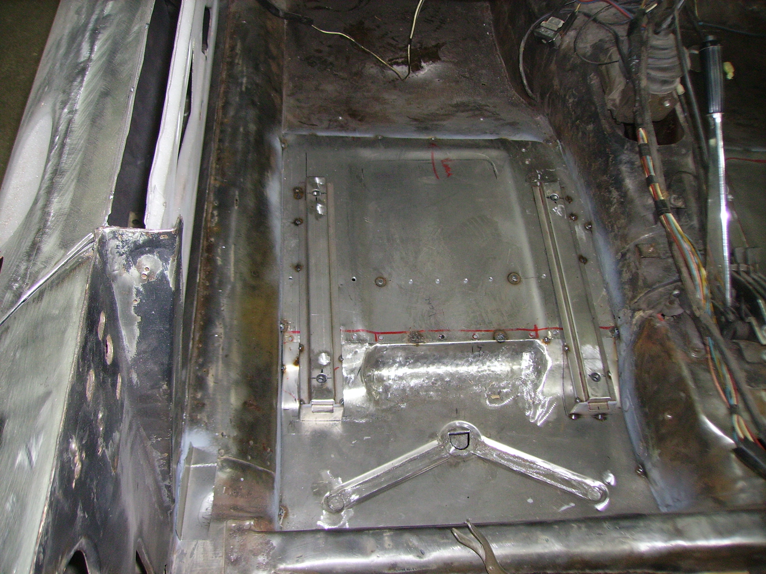

Beitragvon Peter B » Sa 9. Feb 2019, 18:43
Frage
Die Bodenbleche hinter den Sitzen, also Fußraum vor der Rückbank haben orig. Wasserablaufstopfen drin oder nicht ?
Danke

Beitragvon helmut » So 10. Feb 2019, 11:37
Hallo Peter,
hier ein Bild von einem Bodenblech, ich hoffe es hilft dir.
Lg. Helmut

Beitragvon Peter B » So 10. Feb 2019, 12:52
Hallo Helmut
Danke, wenn Du noch sagen könntest was das in der Mitte ist ? Ein Loch für Gummistopfen ? Auch wenn nicht rund ?

Beitragvon helmut » So 10. Feb 2019, 15:44
Nein, da ist das Blech durchgestanzt und dann ist das Blech nach unten gebogen. So kann das Wasser ablaufen.

Beitragvon Peter B » So 10. Feb 2019, 16:47
Hallo Helmut,
ok, danke
Da mach ich lieber einen Gummistipfen rein......
