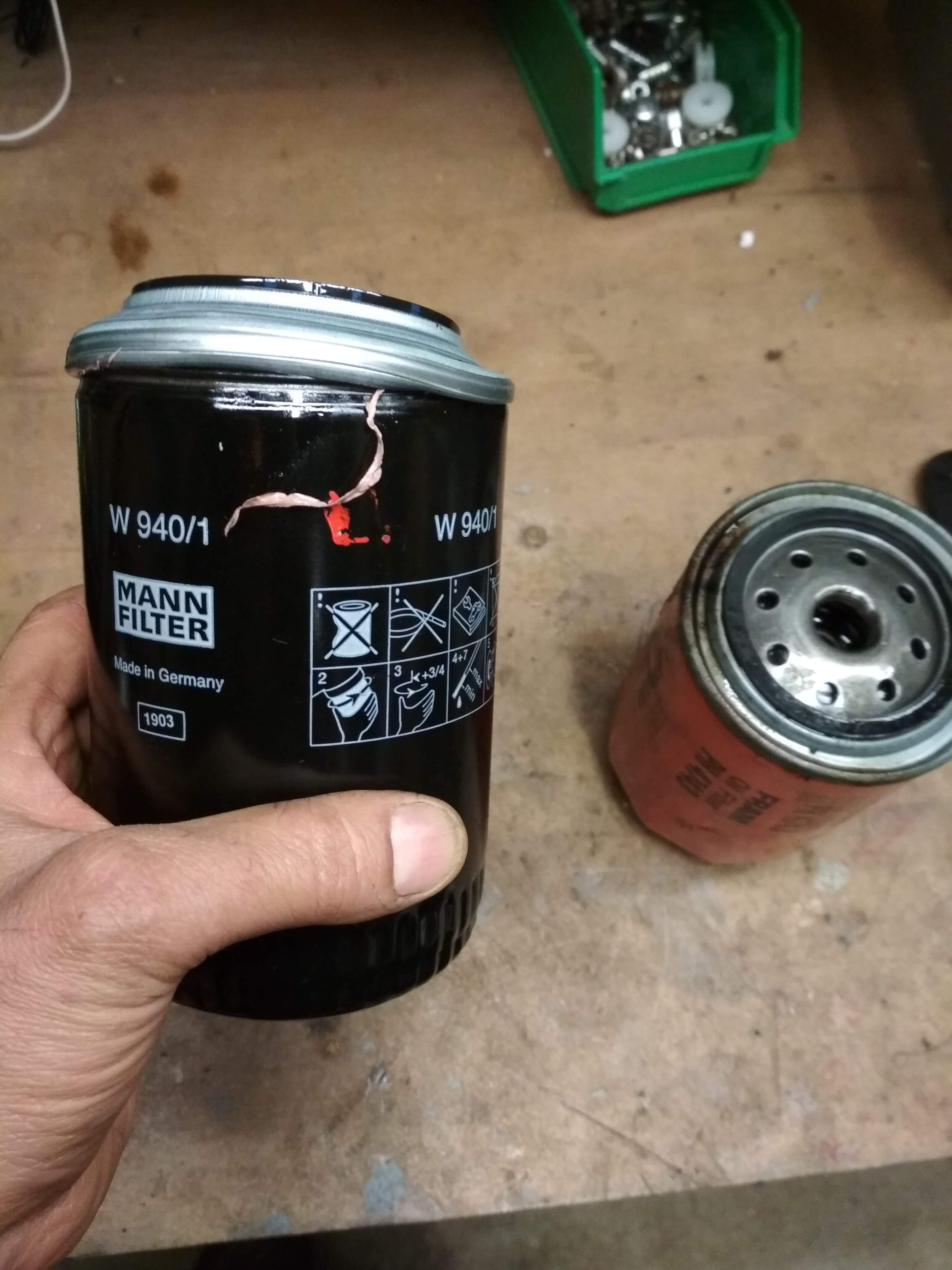

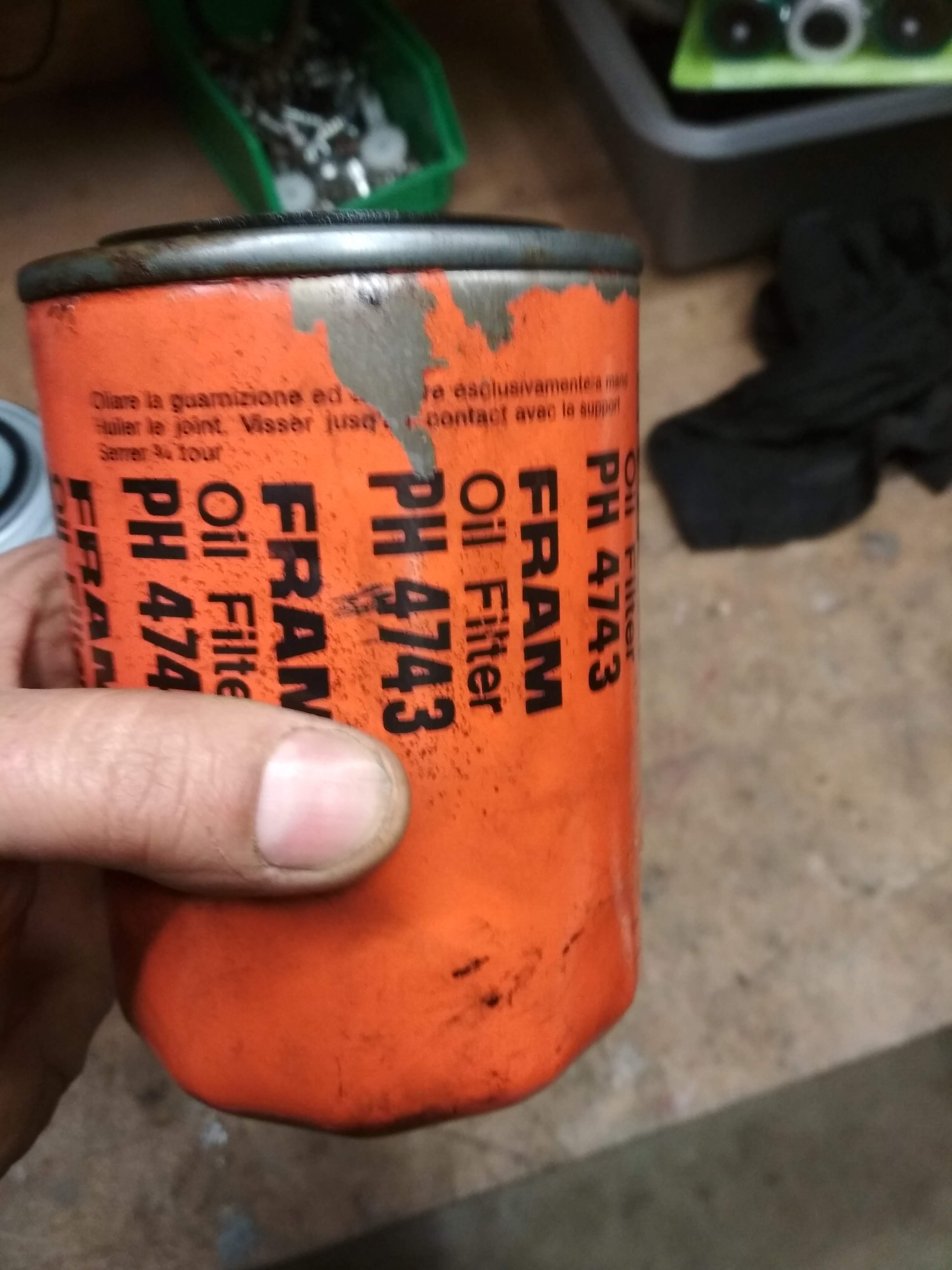

Ich habe ein Problem. Ich habe zuletzt das Öl gewechselt. Ich habe auf Empfehlung 20W20 eingefüllt. Vorhin war 10W40.
Ich habe auch den Ölfilter gewechselt.
statt:
dieser:
eingebaut
So wie man sieht ist der Mann W940/1 (war hier in Forum empfohlen...) aufgeplatzt(nur beim Kaltstart zum Glück)...Wenn man beide in Hand hält merkt man, dass der FRAM deutlich schwerer ist...
Wie kann ich trotzdem mich versichern, dass das Überdruckventil nicht verstellt ist und der FRAM, weil er fester gebaut ist, einfach mehr Druck gehalten hat?
Wie funktioniert das Überdruckventil ? Kann man es einstellen ?....Habe im Reperaturhandbuch nichts gefunden :(

Hallo Ronen,
20W20 ist viel zu dünn, falls es das gibt und es kein Schreibfehler ist. 20W50 ist gut geeignet. Bei den Ölfiltern ist wichtig, dass diese ein Steigrohr innen haben, damit der Filter nicht leer läuft. Deswegen platzt aber der Filter nicht, das ist damit schneller Öl an den Nockenwellen als höchster Punkt im Ölkreislauf ankommt. Da dies aber trotzdem eine Schwachstelle ist, sollten die Nockenwellen gebohrt werden, das ist aber eine andere Geschichte.
Der Öldruck kann am Überdruckventil eingestellt werden. Wenn Du da die Kappe abschraubst siehst Du die Schraube/Schlitz. Am Anschluss für die Öldrucklampe bzw. Druckfühler kannst Du dann ein externes Ölmanometer anschließen.
Als Ölfilter kannst Du UFI (mit 02 Kennzeichnung am Ende) , Fram oder Baldwin nehmen. Ich persönlich fahre den Baldwin und kann den empfehlen.

super Antwort, danke Thomas. Nee, 20W20 ist kein Fehler leider...

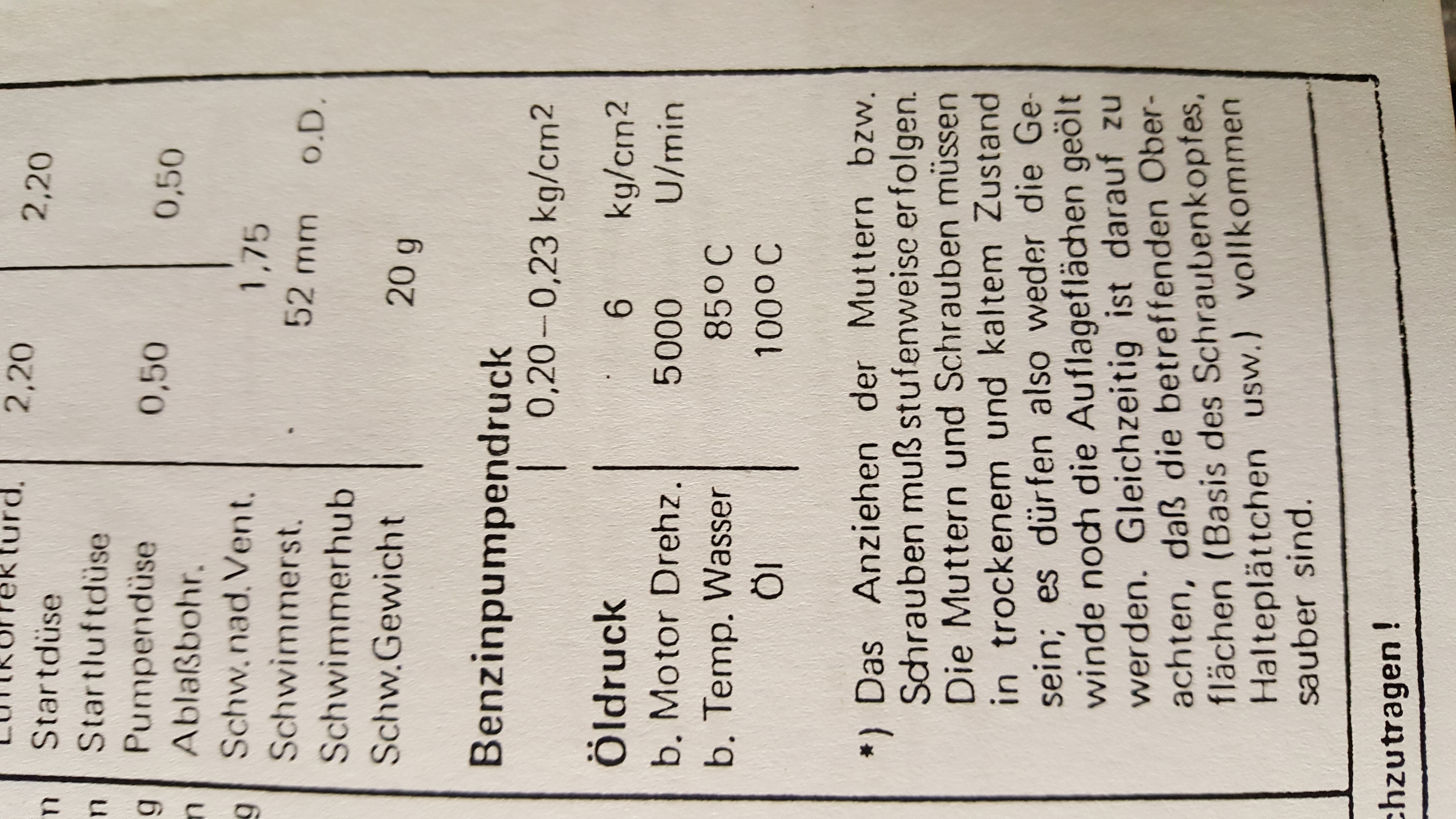

Weisst Du, auf welchen Druck das Überdruckventil eingestellt werden muss?
Beste Grüsse
Christian
Beiträge: 604
Re: Ölfilter / überdruckventil
Hallo Ronen, das ist die Einzige "offizielle" Angabe die ich finden konnte.
