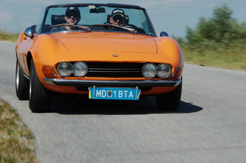

nachdem ich Anfang des Jahres noch auf der Suche nach einem Dino war und bereits gepostet habe - nun kann ich Vollzug melden! Am Wochenende wurde die erste Ausfahrt mit dem neuen Fiat Dino Spider 2400 unternommen, mein Vater und ich waren begeistert. Nach langer Suche haben wir uns für ein sehr originales Fahrzeug entschieden, großteils sogar noch mit dem 1. Lack in orange und 135tkm (vielleicht ist der Wagen ja noch von einigen Treffen aus den 90ern bekannt)

erst mal Gratulation zum neuerworbenen Schmuckstück! Ich hatte ja die Ehre euch bei der Jungfernfahrt zu sehen/fotografieren....
