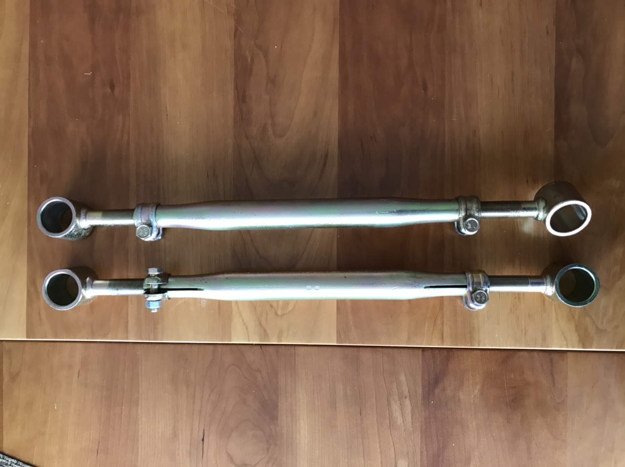

Re: Dino 2400 Coupé: Austausch Querlenker Gummis Hinterachse
Hallo Claus,
das solltest Du auf jeden Fall mit einer Presse machen - die sitzen üblich fest. Damit gehts aber sehr einfach.
Wenn Du magst, kann ich Dir welche im Austausch machen, frisch verzinkt. Ich schaue mal was ich noch habe.
LG Thomas
LG Thomas
Hab noch ein schönes Paar gefunden:
