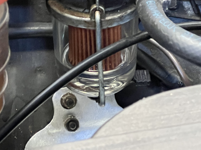

Ich habe vor dem Dino - Treffen im Burgenland eine neue Hardi 18812V eingebaut, weil ich sichergehen wollte, dass für die gesamten 2300 km Hin- und zurück die alte Pumpe nicht schlappmacht. Das erwies sich als nicht so klug. Mit fällt auf, dass sich ab Einbau der Hardi der Benzinfilter vorne im Motorraum nur noch zu 1/4 bis - manchmal - max. 1/2 füllt, dann stellt die Pumpe ab. Beim Fahren fängt der Motor nach einiger Zeit - bei 130 km/h plus - an zu stottern, ebenso bei stramm gefahrenen Bergfahrten, dort bis nahe Stillstand, um dann nach dem Stand bzw. langsamerer Fahrt wieder Gas anzunehmen
. Kann die neue Hardi schon defekt sein ? Angeblich soll sie für Fahrzeuge über 100 PS ausgelegt sein. Strom über 12 Volt liegt an der Pumpe an, Filtereinsatz sowie alle Benzinschläuche- auch zum Tank - sind neu.

Nochmal zum Filter: hast du schon einmal beobachtet, wie der Benzinstand in deinem Filter ist? immer voll oder auch nur 1/4 bzw. 1/2 nach dem Zündungseinschalten/Fahren? Bei der alten Pumpe war der Filter stets voll.

Das Schauglas ist manchmal voll, manchmal im Leerlauf 2/3 leer- ohne Einfluss auf die tadellose Funktion

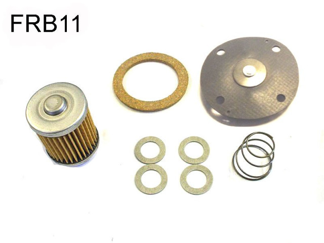

Nach Rücksprache mit meinem Mechaniker hätten wir noch einen anderen Verdacht: vielleicht ist der Benzindruckregler/Filter im Motorraum verstellt/defekt.
Die alten FISPA-Regler/Filter funktionieren an sich wunderbar, die Membran im Reglerteil geht aber mit der Zeit kaputt. Es gibt Überholsätze (Membran + Dichtung + Filter), die gegen moderne Kraftstoffe verträglich sind.
Ich bin allerdings noch nicht draufgekommen, ob im Fiat Dino die Membran mit oder ohne Pin verbaut ist.
Ohne Pin
Ohne Pin
Mit Pin
Mit Pin

Bzgl. Druckregler/Filter - habe letztes WE neben Ölwechsel etc. auch das Teil mal gereinigt und den Filter gewechselt (ein verstopfter Filter kann auch Spritmangel verursachen!). In meinem Filter-King Gehäuse ist die Membrane ohne Pin verbaut. Ein kleiner Pin ist hier der innere Fortsatz der Druckreglerschraube und drückt mit einer kleinen Spiral Feder auf die Membran. Vorsicht bei der Demontage; die kleine Feder ist schnell mal weg... :roll:

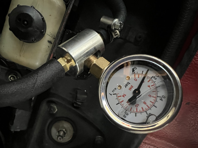

Tankdeckel: vorsorglich einen originalen ohne Schloß montiert, keine Veränderung (der montierte Deckel mit Schloß war ok, hat auch Entlüftung). Benzindruckregler: ich hatte den Filtereinsatz parallel mit der neuen Pumpe gewechselt, seither ist das Schauglas manchmal nur 1 cm voll, manchmal 1/2, nie ganz voll. Daher dachte ich zuerst an einen defekte Pumpe. Den Druckregler hatte ich nicht in Verdacht. Hier im Forum stieß ich auf eine Quelle (RSR-Performance) für einen geeigneten
Benzindruckmanometer und Einsatz in die Benzinleitung. Das Teil nach dem Druckregler eingebaut und gestartet: Benzindruck bei ca. 0,15 bar, gleichgültig, welche Drehzahl. Ich habe die Schraube am Druckregler einige Umdrehungen hereingedreht, bis der Druck bei den üblichen 0,22 bar verharrte. Filter : voll.
Didi, ein Lob auf deinen Mechaniker und herzliches Dankeschön für den Hinweis auf den Druckregler. Es ist mir nicht ganz erklärlich, warum bei dem neuen Filtereinsatz ein derartiger Druckabfall zu verzeichnen war. Den Regler habe ich nicht geöffnet, aber wenn die Membrane rissig wäre, könnte der Druck wohl nicht gehalten werden.
Probefahrt: springt an, nimmt Gas in allen Drehzahlen ohne StotternVerschlucken/Abstellen, hoffe, dass es so bleibt bis zum Dinotreffen an Pfingsten (und im Herbst nach Liechtenstein).

Ich hatte ja den alten schönen FISPA- Regler durch einen neu gekauften Malpassi Filter King ersetzt und auf 0,22 bar eingestellt. Nicht so schön, aber funktionell. Zu Pfingsten ist der Dino an steilen Passagen plötzlich lahm geworden - “a la Burgenland”.
Habe mit dem gleichen Manometer wie Du Benzindruck vor Vergaser gemessen, nur mehr 0,5 bis 1 bar. Dachte zuerst, die Hardi ist kaputt, aber nachdem der Malpassi auf Einstellversuche nicht reagierte, habe ich am Sonntag den FISPA mittels Überholsatz (neue Membran) renoviert und verbaut.
Jetzt passt der Druck wieder - mit 0,25 bar läuft der Dino bestens, wurde gestern Abend am Rechberg ausprobiert.
Was der Filter King hat ist mir schleierhaft, vielleicht kennt das Problem jemand.
Die zum Glück reversible Alterung des FISPA ist klar - die originale Gummimembran hält moderne Bleiersatzstoffe nicht aus, härtet aus und blockiert den Regelungseffekt. Das Ersatzteil aus haltbarem Material kostet (mit neuem Filter und neuen Dichtungen) stolze 130 Euro.
Bei mir war übrigens die Membran MIT Pin verbaut, siehe Bild FB 43, diese drückt auf die kleine federbelastete Kugel.
