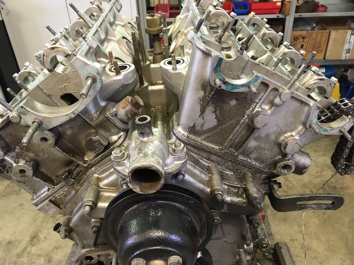

Hallo Thomas,
meinst du mich oder den Uwe? Ich kann es dir abschließend noch nicht sagen... der Motor wird die Tage fertig. Aber es waren definitiv vor der Überholung 2 verschiedene 2.0 Zylinderköpfe drauf.
Nachstehend das Bild vor dem Zerlegen
Und dies der Kommentar von Herrn Kolb dazu:
Hier sieht man deutlich die unterschiedlichen Zylinderkopfausführungen. Auf dem Bild links ist der Kopf mit neuer Steuerkettenspannerausführung, rechts die frühe Version mit stirnseitiger Klemmung. Gut zu sehen sind auch die Ölverluste

Ich meinte eigentlich den Uwe, ich hatte verstanden dass er Köpfe hat und nicht genau weiß ob 2 oder 2,4 Liter und er deswegen die Frage hier stellt.
Deine Fotos sind aber auch interessant, zeigen sie Doch dass im Prinzip alle Köpfe auf alle Blöcke passen.
