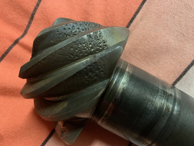

neues Jahr, neues Problem mit dem Zusammenbau meines Dino Spider 2000 Projekts..
haben gestern das Differential zerlegt, nachdem es an einer Stelle blockiert hat...
es hat sich gezeigt, dass das Kegelrad an einigen Zähnen stark verrostet war (der Dino ist auch ca. 20 Jahre unbewegt gestanden) und nach gründlicher Reinigung hat sich leider auch gezeigt, dass der Rost nicht nur oberflächlich war, sondern auch einige Stellen deutlich korrodiert sind.. (siehe Bild)
diff schaden 2.jpg (112.72 KiB) 8290 mal betrachtet
Beim Tellerrad war nur Rost, der zum Glück aber keine strukturellen Schäden verursacht hat...
Daher meine Fragen:
- hat zufällig wer ein Kegelrad übrig, das er mir verkaufen möchte.. (Verhältnis 8:39)
- oder kennt wer eine Spezialwerkstätte, die zb mit Laserschweissen die Materialschicht wieder aufbauen kann und dann auch entsprechend schleifen kann (am liebsten wäre mir wer Österreich, aber ich schicke das Teil auch gerne in ein anderes Land).
Danke für Eure Hilfe..
Beste Grüße, Andreas

Ich habe kein neues Kegelrad.
Aber ich würde Dir nicht empfehlen, ein neues Kegelrad mit dem alten Tellerrad zu kombinieren.
Die Besonderheit von Hypoidverzahnungen ist es, dass die Flanken des Teller- und Kegelrades sich nicht perfekt aufeinander abwälzen (wie z.B. normale Getriebezahnräder es tun) sondern dass sie zusätzlich aufeinander reiben. Daher muss eine Hypoidverzahnung auch immer mit speziellem Hypoidöl betrieben werden, das die enormen Kräfte und speziell die Reibung zwischen den Zähnen verträgt. Letztlich geht ja über einen Zahn die volle Motorleistung.
Solche Hypoidverzahnungen werden in der Regel als Paar (Teller- und Kegelrad) hergestellt damit sie perfekt zueinander passen.
Es ist absolut nicht sicher, dass ein neues Kegelrad zum alten Tellerrad passt. Optisch sieht man das so gut wie nicht.
Weiterhin ist das alte Tellerrad wahrscheinlich etwas eingelaufen.
Langer Rede kurzer Sinn: schaue nach einem guten Paar (Teller- und Kegelrad). So etwas gibt ohne große Probleme im www. Z.B. habe ich diese Anzeige gesehen: https://www.ebay-kleinanzeigen.de/s-anz ... 5-223-1575
Ich kenne den Verkäufer nicht - soll keine Empfehlung sein sondern nur ein Beispiel.

Speziell beim Kegelrad wird das schwierig... weil ein Reparatur der Oberfläche mit Laserschweissen oder anderer Technolgie geht, aber das Schleifen wird dann zum Problem.. bzw. die Frage ober Schliff des ausgebesserten Kegelrads mit dem Tellerrad harmoniert..

du besorgst dir besser ein komplettes Differential, das dürfte einfacher zu besorgen sein. Wie schon jemand geschrieben hat, gehören Teller- und Kegelrad als Paar immer zusammen. Die entsprechende Paarung steht mit den richtigen Maßen immer auf den Bauteilen drauf. Das sollte man nicht einfach mischen.
Das nächste Problem ist, das Differential muss eingestellt werden. Die Einstellung des Flankenspiels ist einfach (für geübte Schrauber) mit Messuhren, aber die Einstellung des Kegelrads ist nicht einfach, da das richtig mit einem Messdorn gemacht wird. Diesen ich in 25 Jahren Fiat Dino Spider Serie 1 noch nie gesehen habe. Das geht auch mit Tuschelack und Tragbild, aber viel Spaß bei der Einstellung, um das richtig hinzukriegen benötigt man viel Erfahrung.

das mit der Einstellung des Differenzials sollte keine Problem sein, da ich diese Arbeiten von einem Mechanikermeister machen lasse, der vor ca. 50 Jahren auf Fiat und Lancia gelernt hat und schon als "Lehrbub" unzählige Getriebe und Differenziale zerlegt und repariert hat.. ich vertraue ihm..
