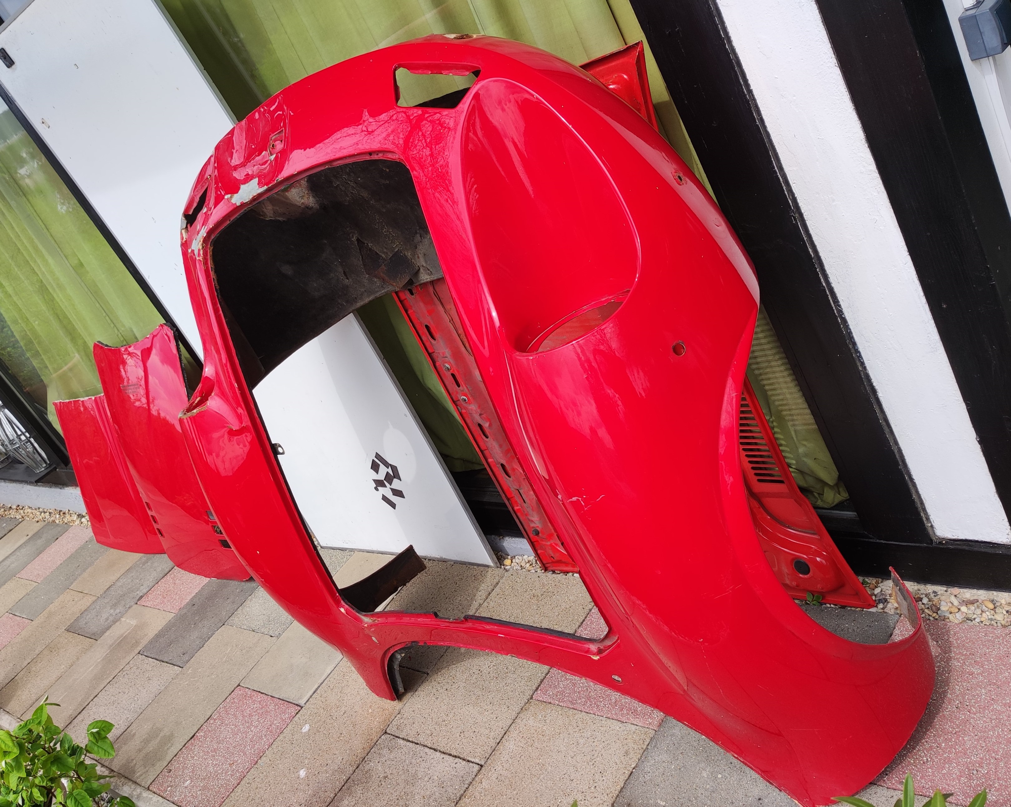

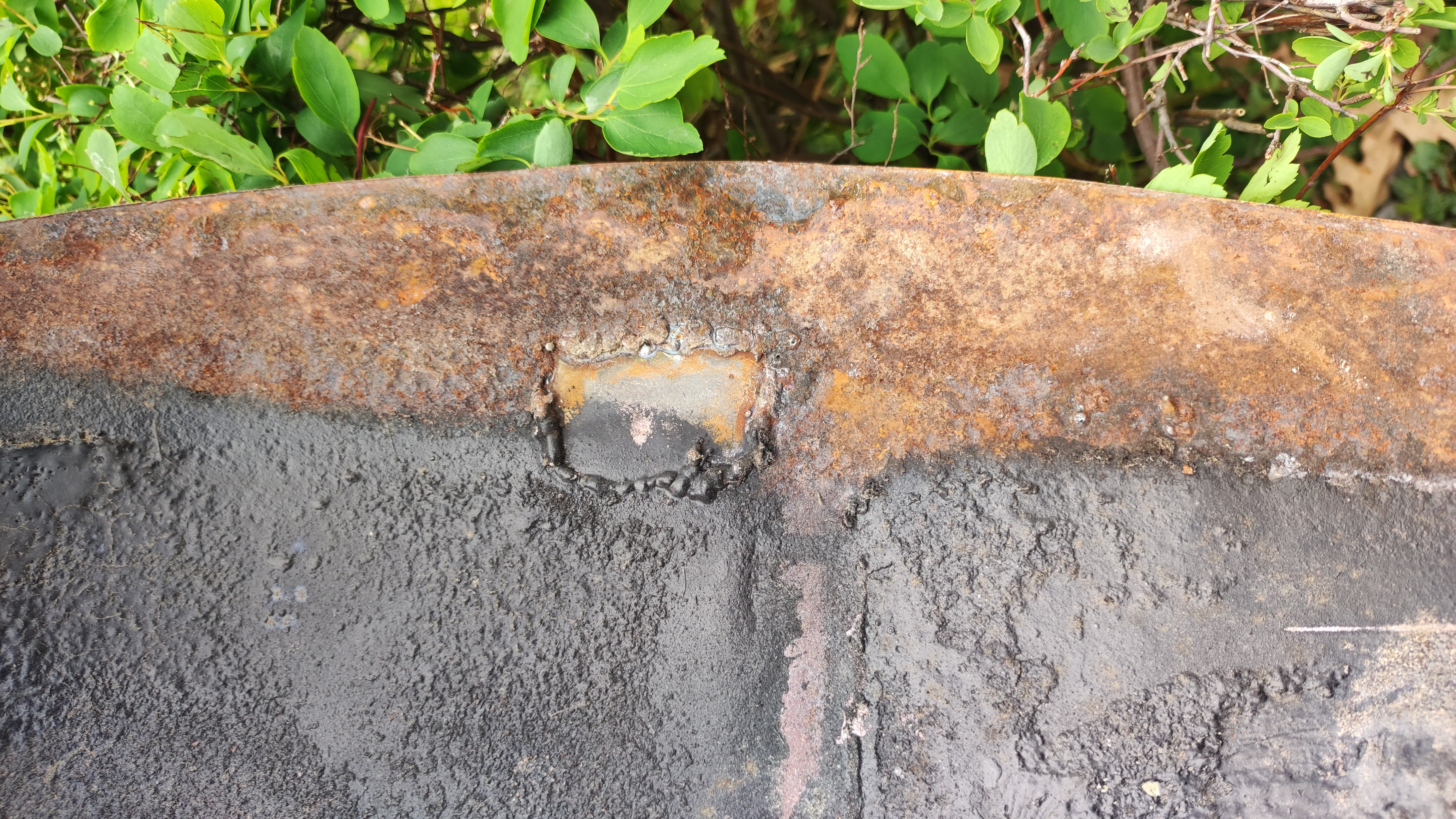

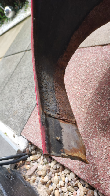

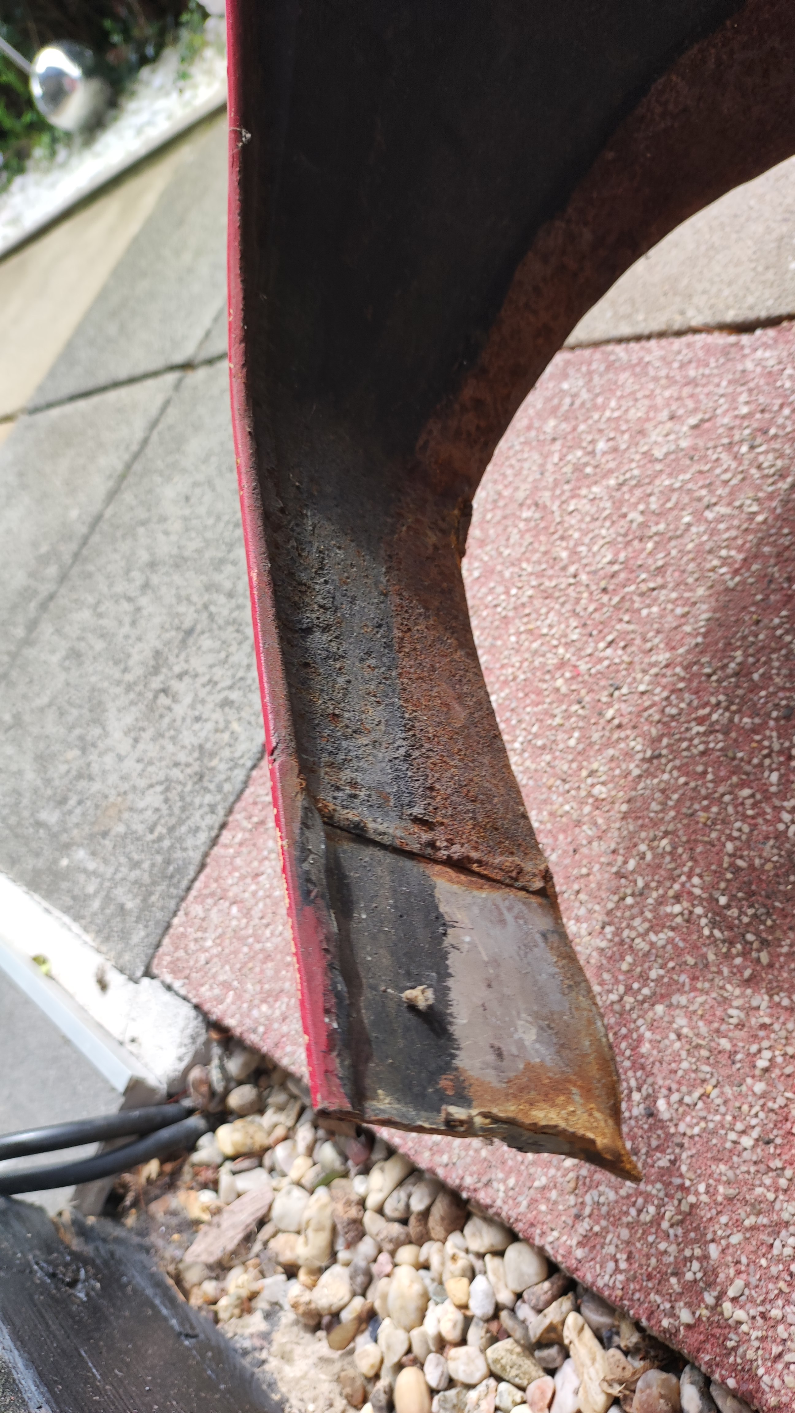

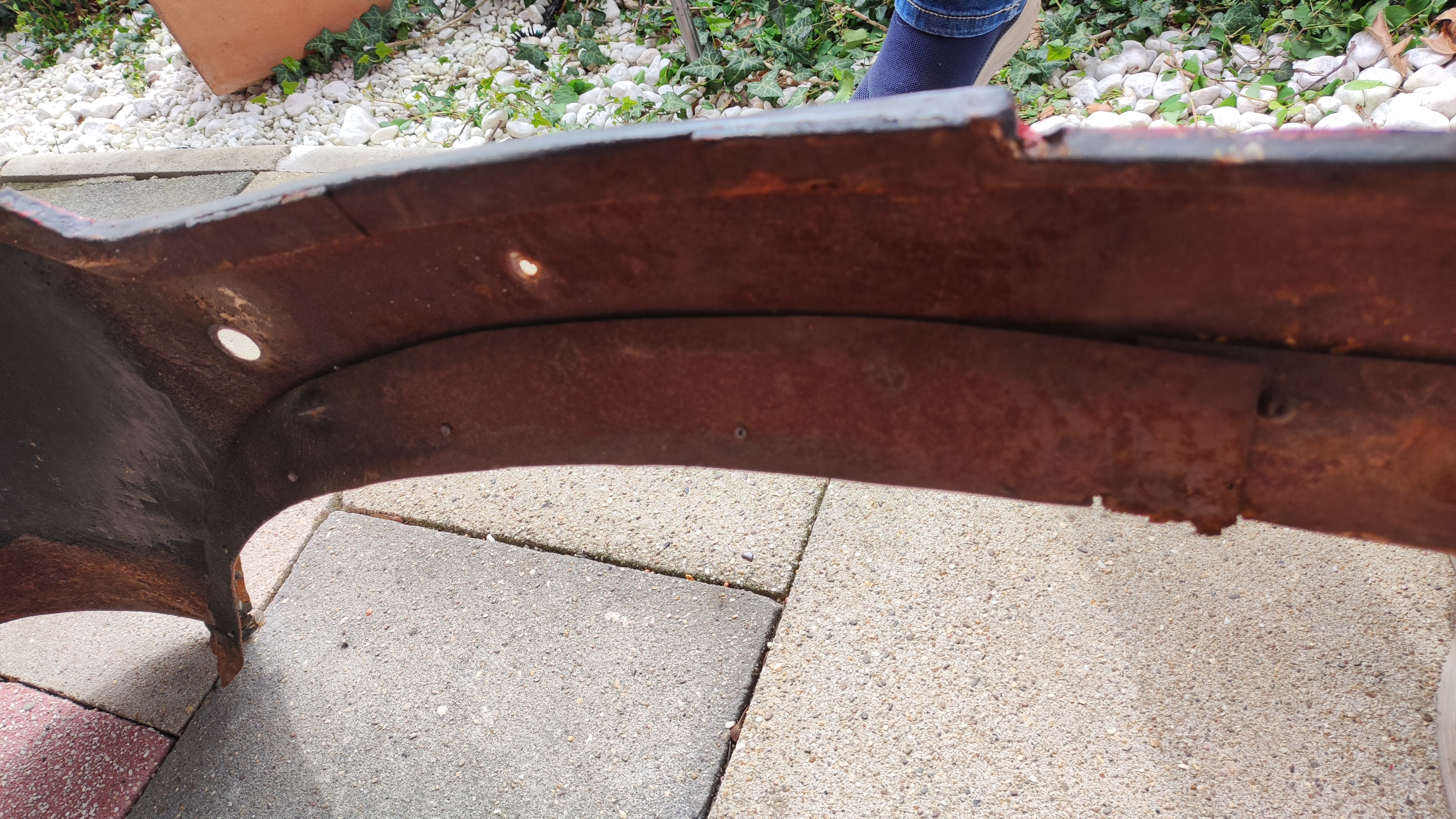

Hier der Start mit dem Vorderwagen der bei Scaglietti aus mehreren Stücken über der Positivform gedengelt wurde.
Ansicht von Innen zur Windschutzscheibe hin: blanken Blech ohne jegliche Grundierung.... sogar das Dach sah von Innen so aus...

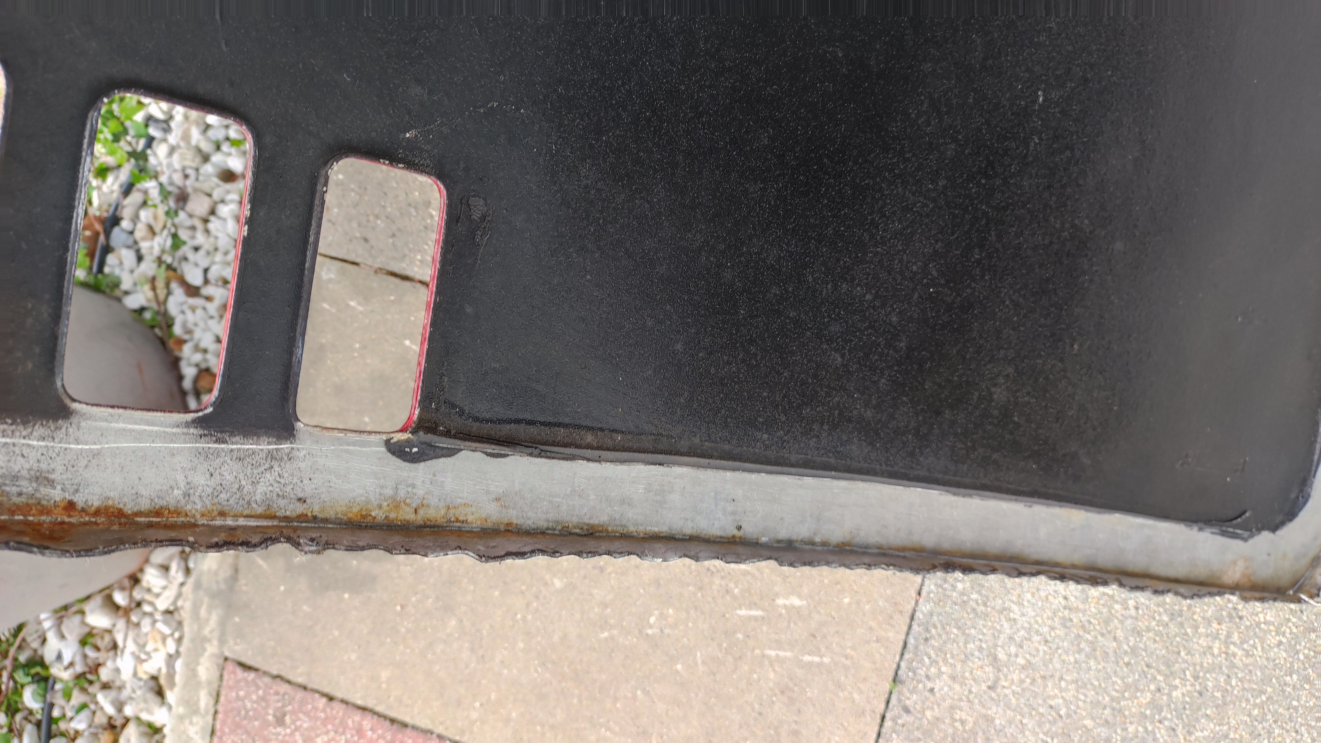

Rostvorsorge der Innenkotflügel: hauchdünn Unterbodenschutz auf blankem Blech
Seitliche Befestigung der Kotflügel an der A- Säule, alles was beördelt wird bleibt blank

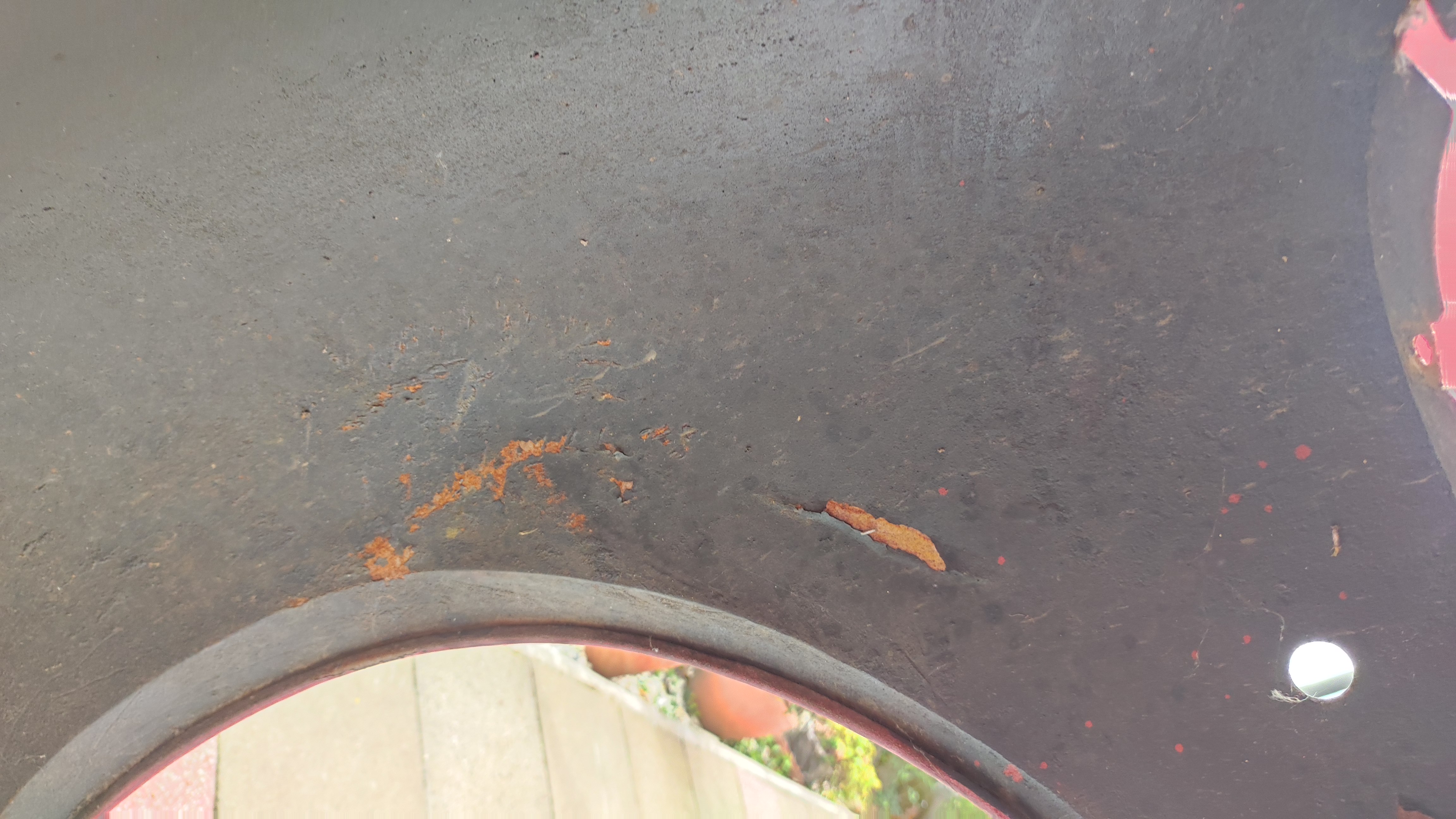

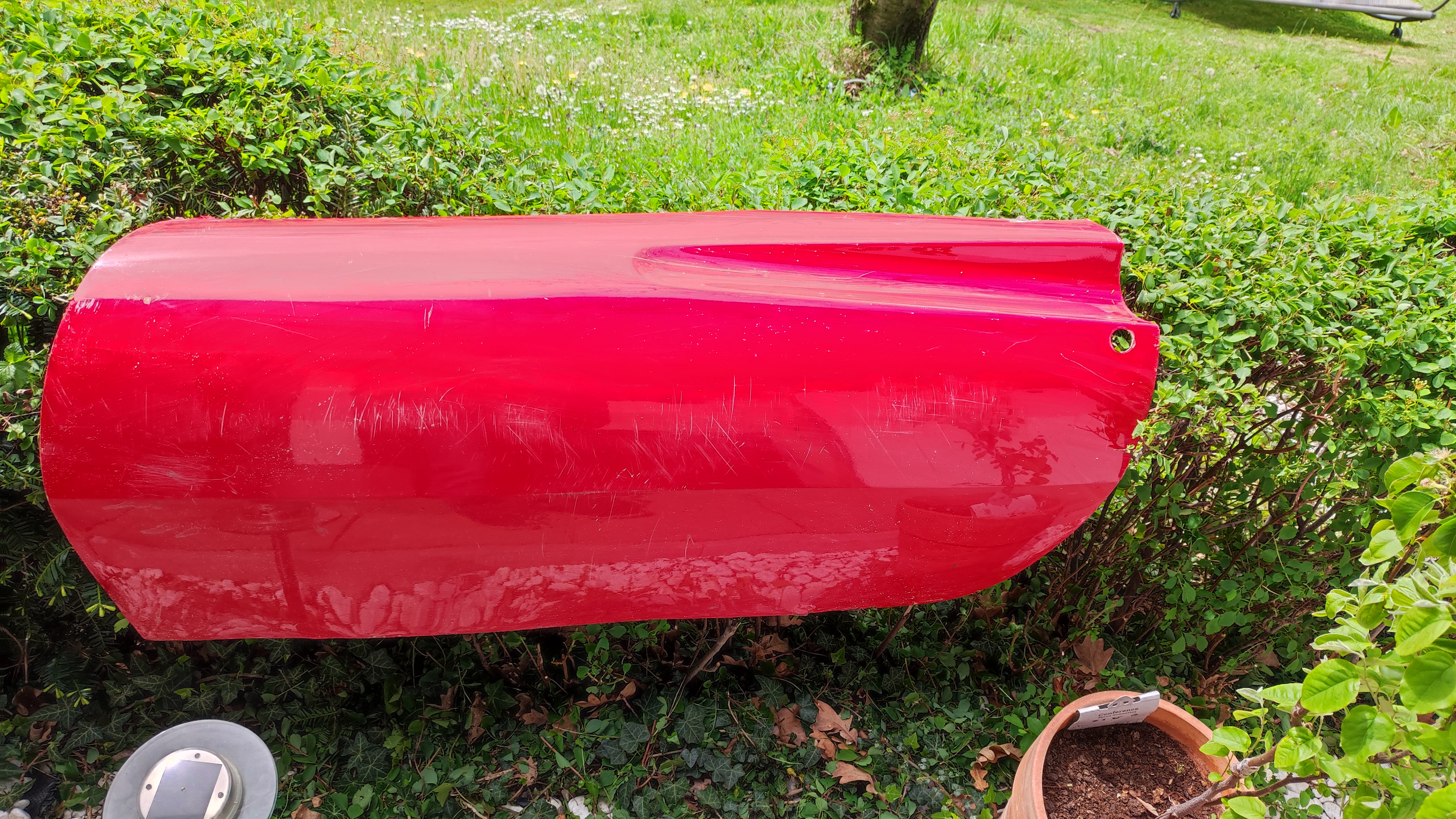

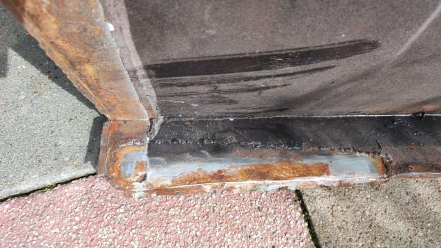

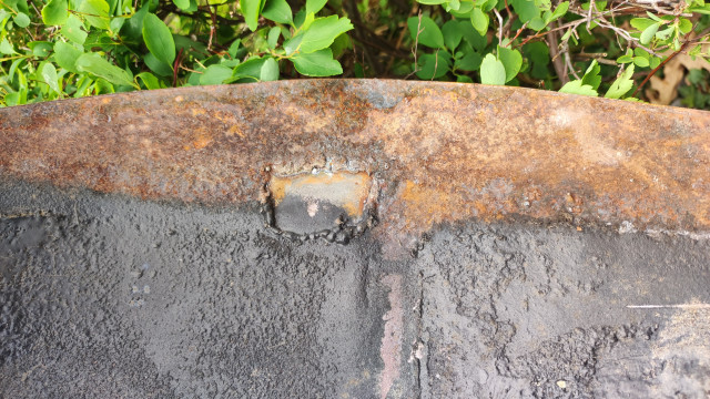

Hier die Türen (Aussenhäute) von Aussen, schick in rot lackiert und keine Blasen sichtbar
Bei einem Parkrempler oder Unfall hätte man sich über die Spachtelstärke gewundert (Insofern Dickenmesser heutzutage..)

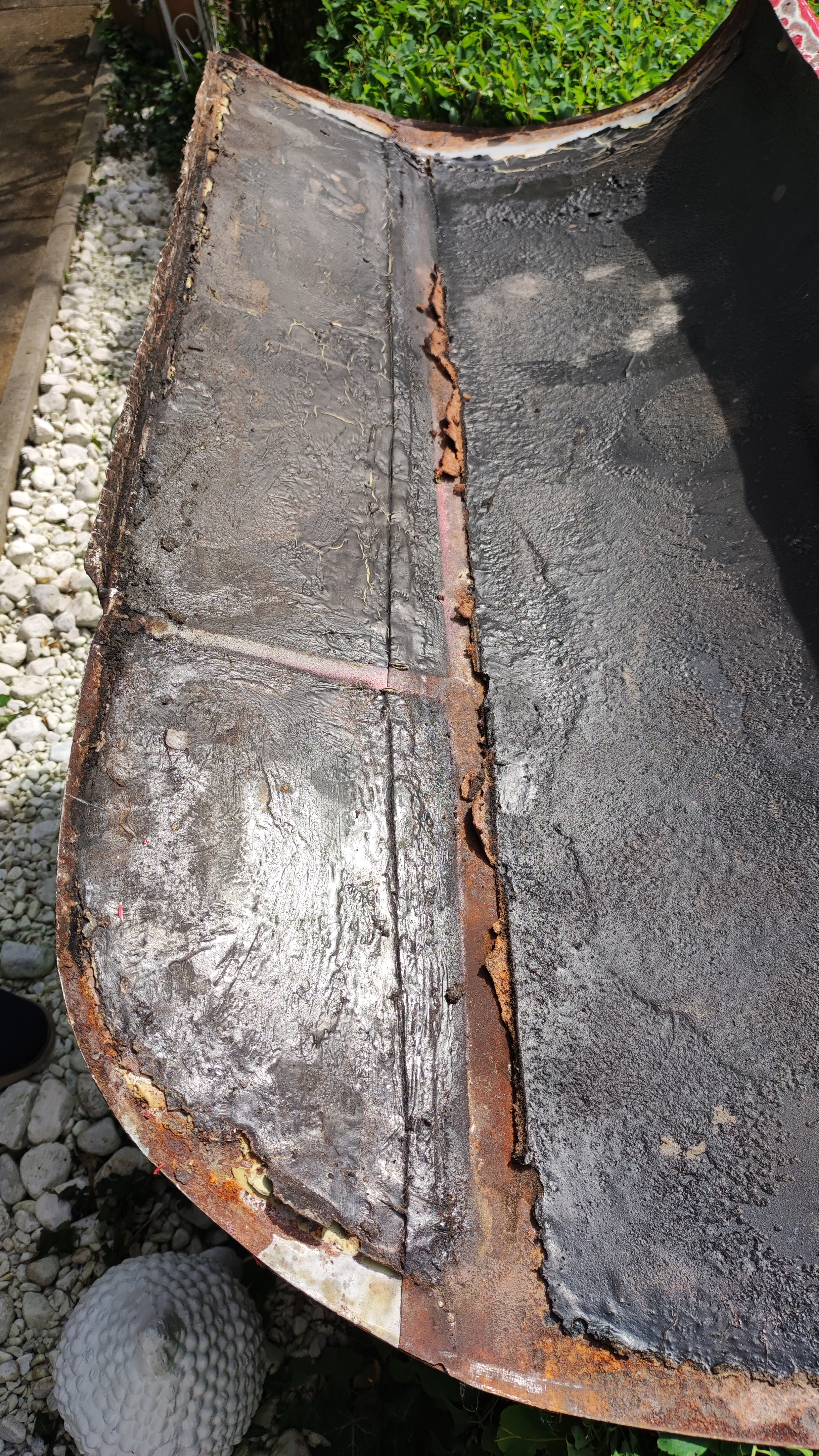

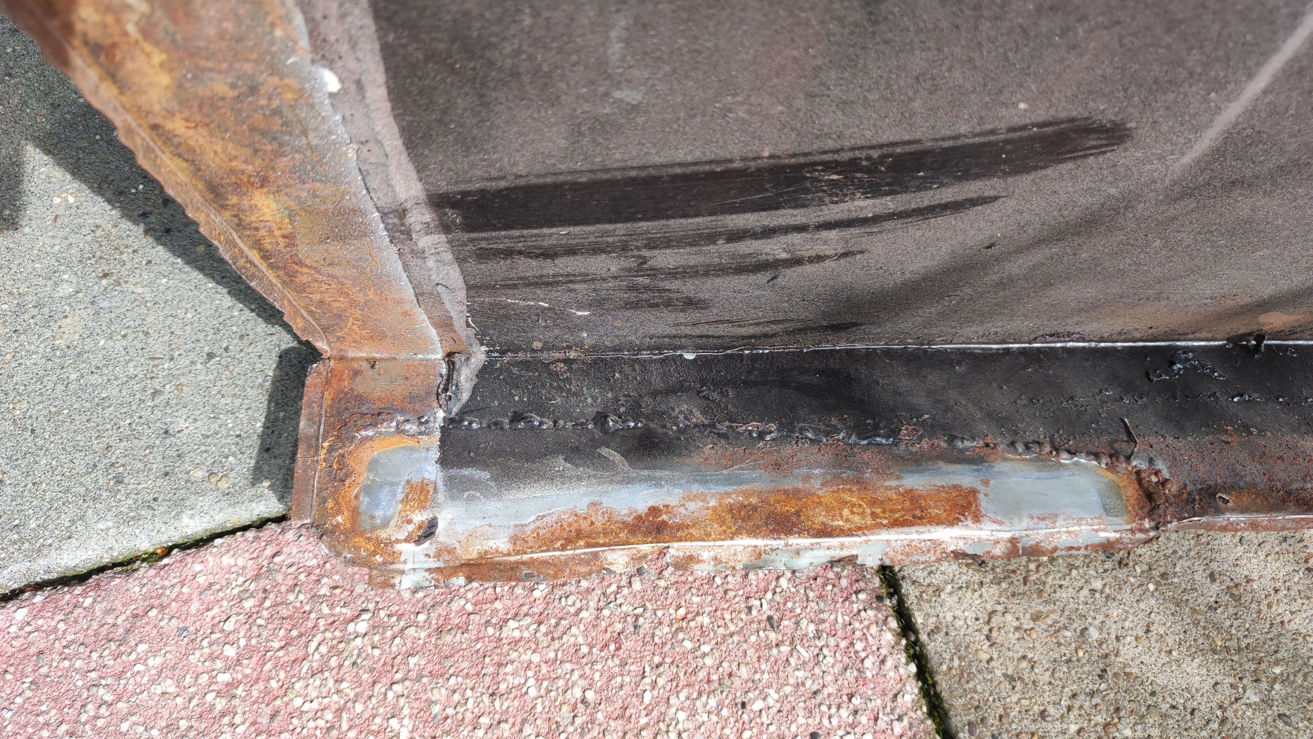

Nach vorne hin liegen hier beim 246 4(!) Bleche unbehandelt übereinander, => "Profireparatur"

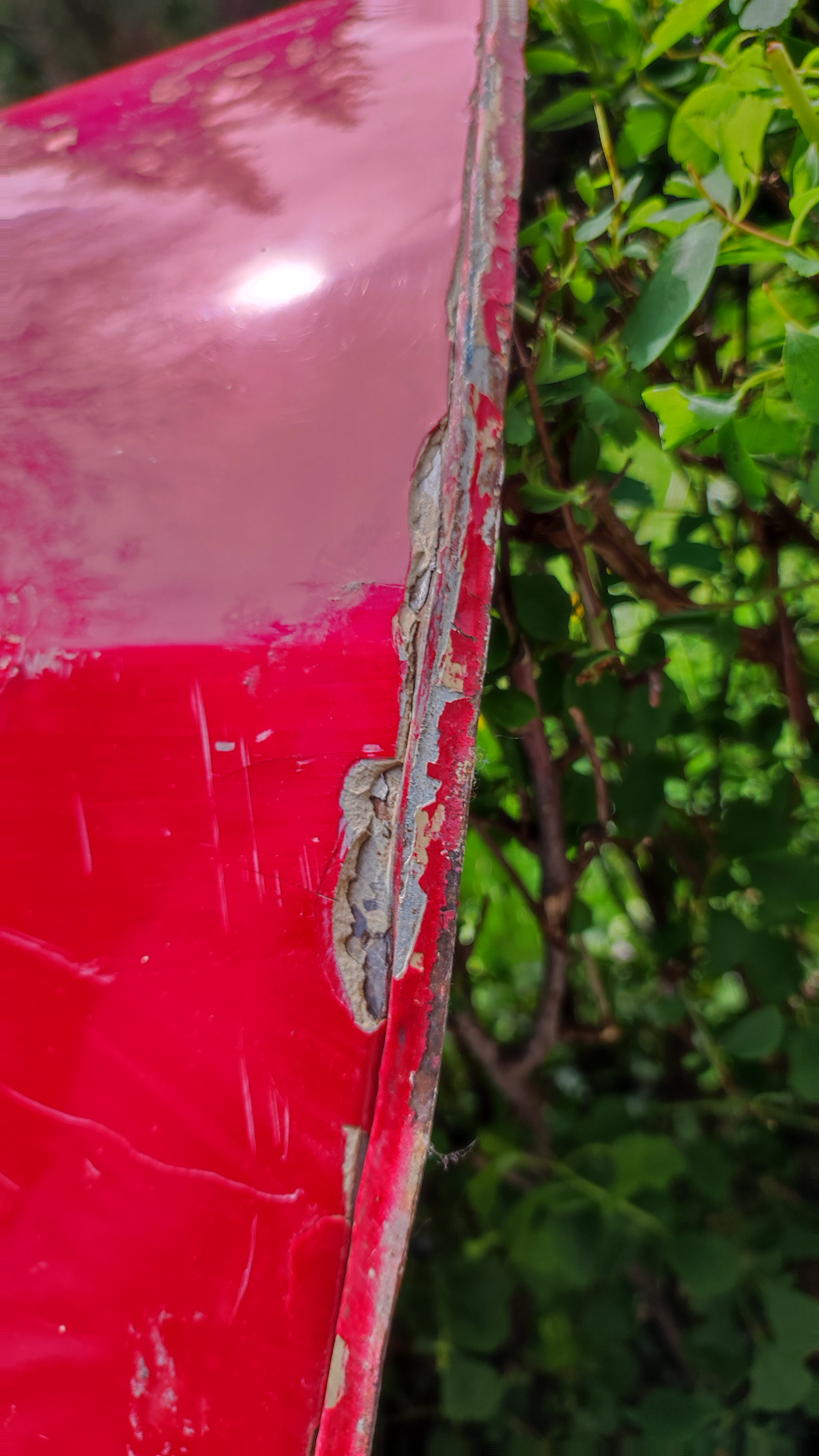

Aber noch besser ist da die Tür wohl unten schon mal Blasen hatte, einfach rausschneiden,
Absetzzange nehmen und einfach überlappend ein Blech dranbraten
Oder ne "Briefmarke" drauf
So habe ich meinen Golf 1 in den 80igern auch für den Tüv geschweisst :roll:

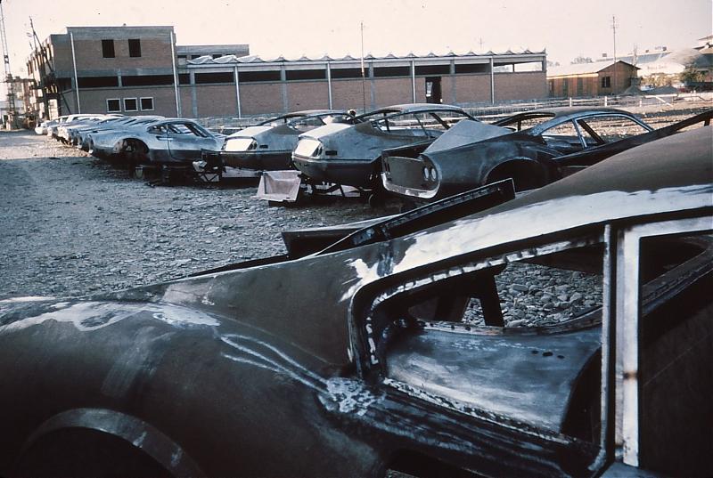

Scaglietti dürfte wohl besonders übel gewesen sein - quasi "Alfasud del Nord"
Ich röntgenisiere übrigens jedes Auto vor dem Kauf - Ihr nicht????

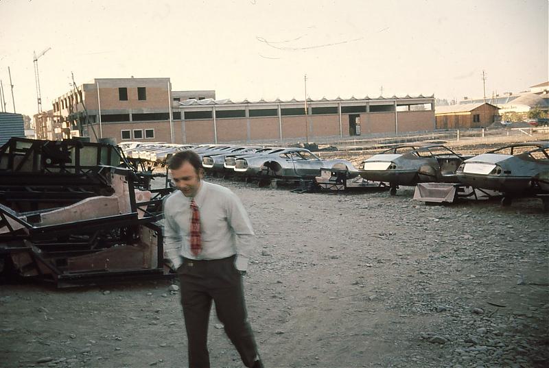

Was die Lagerung der Karosserien im Freien betrifft; ja, so wurde das damals gemacht... unbehandeltes Blech draußen stehen lassen bis zur Lackierung. So kam auch die "Weiße Serie" von Alfa (lagerung in Sizilien am Meer) zu ungeahntem Ruf und zog sprüche nach sich wie "die rosten schon im Katalog"; tatsächlich warfen diese Autos erste Rostbläschen im Verkaufsraum.

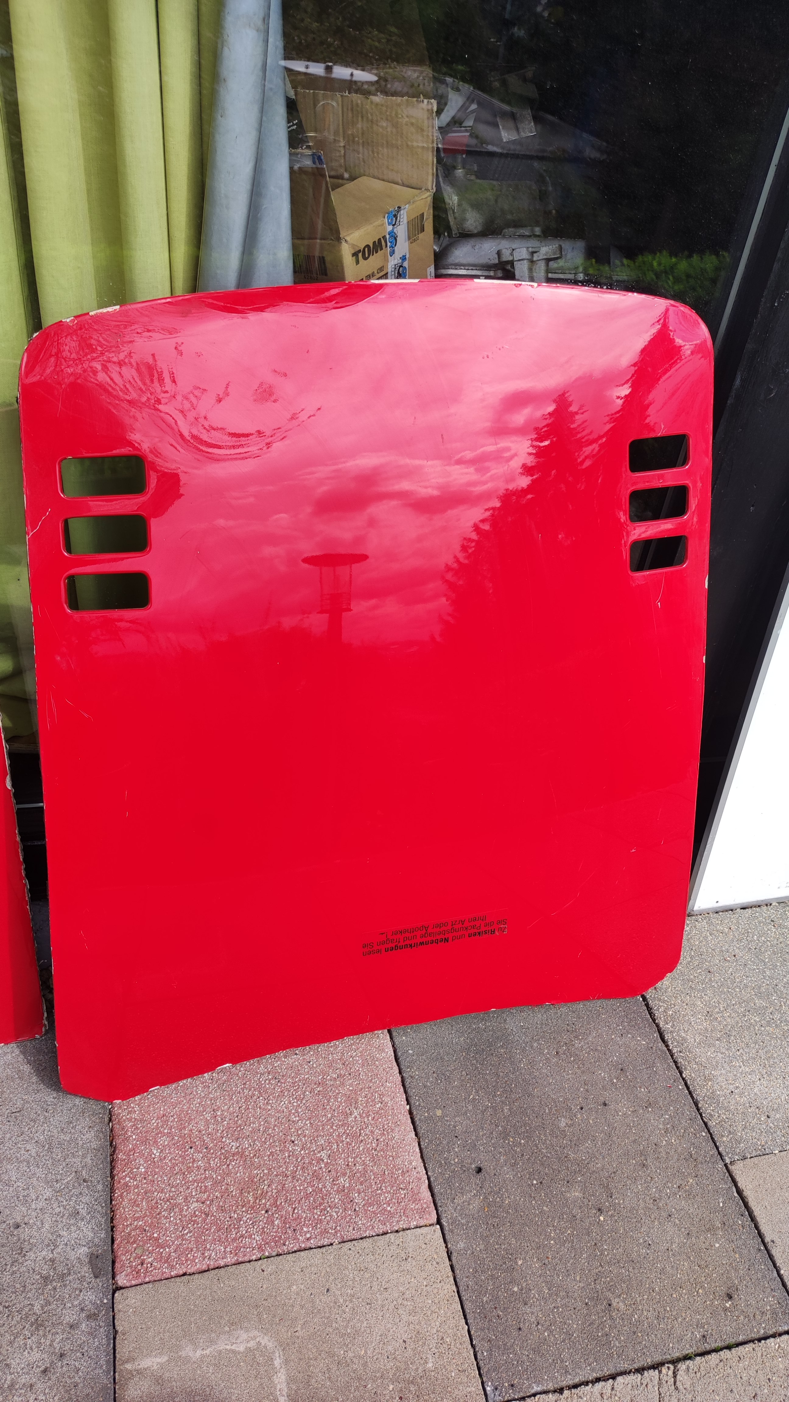

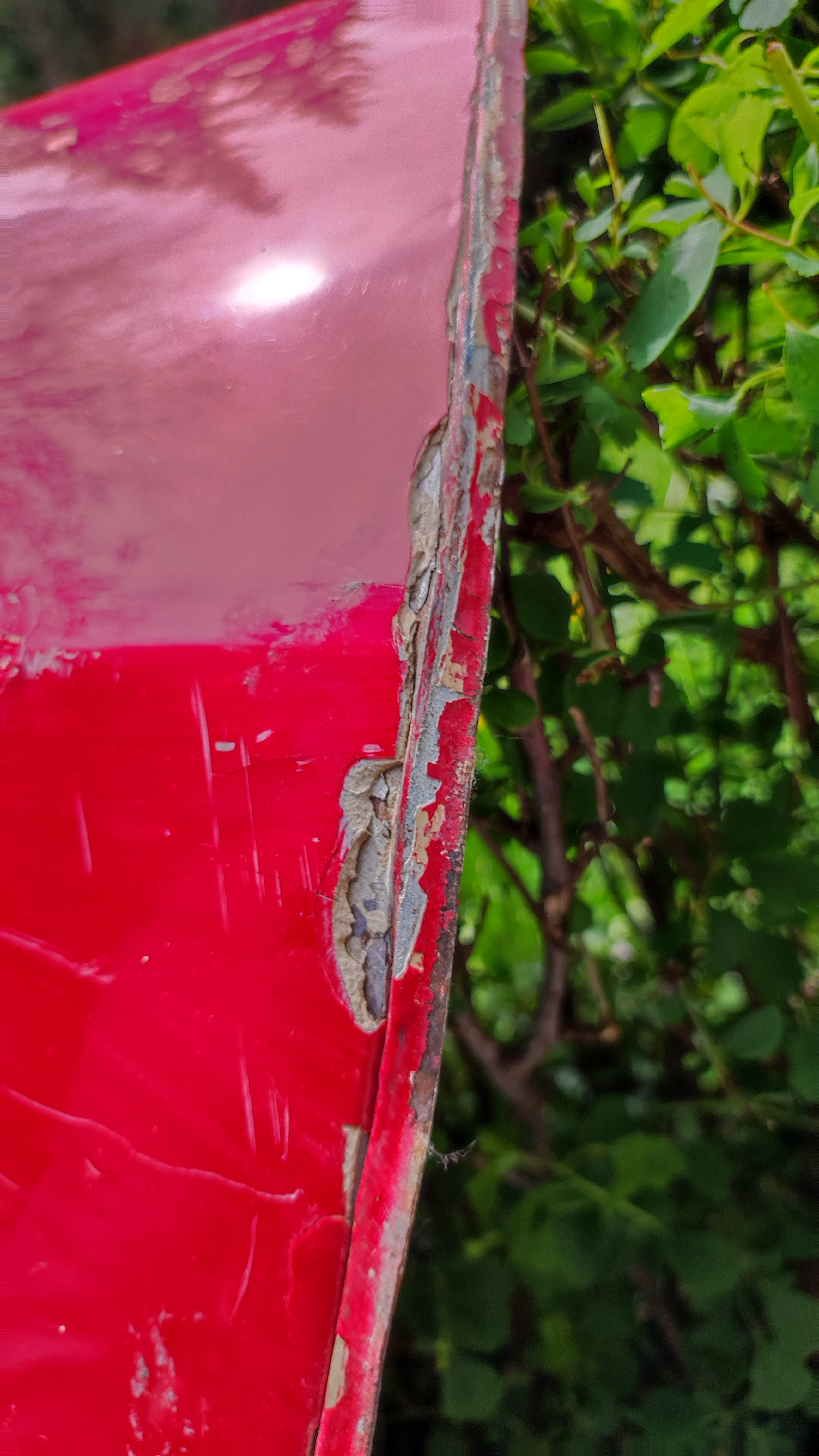

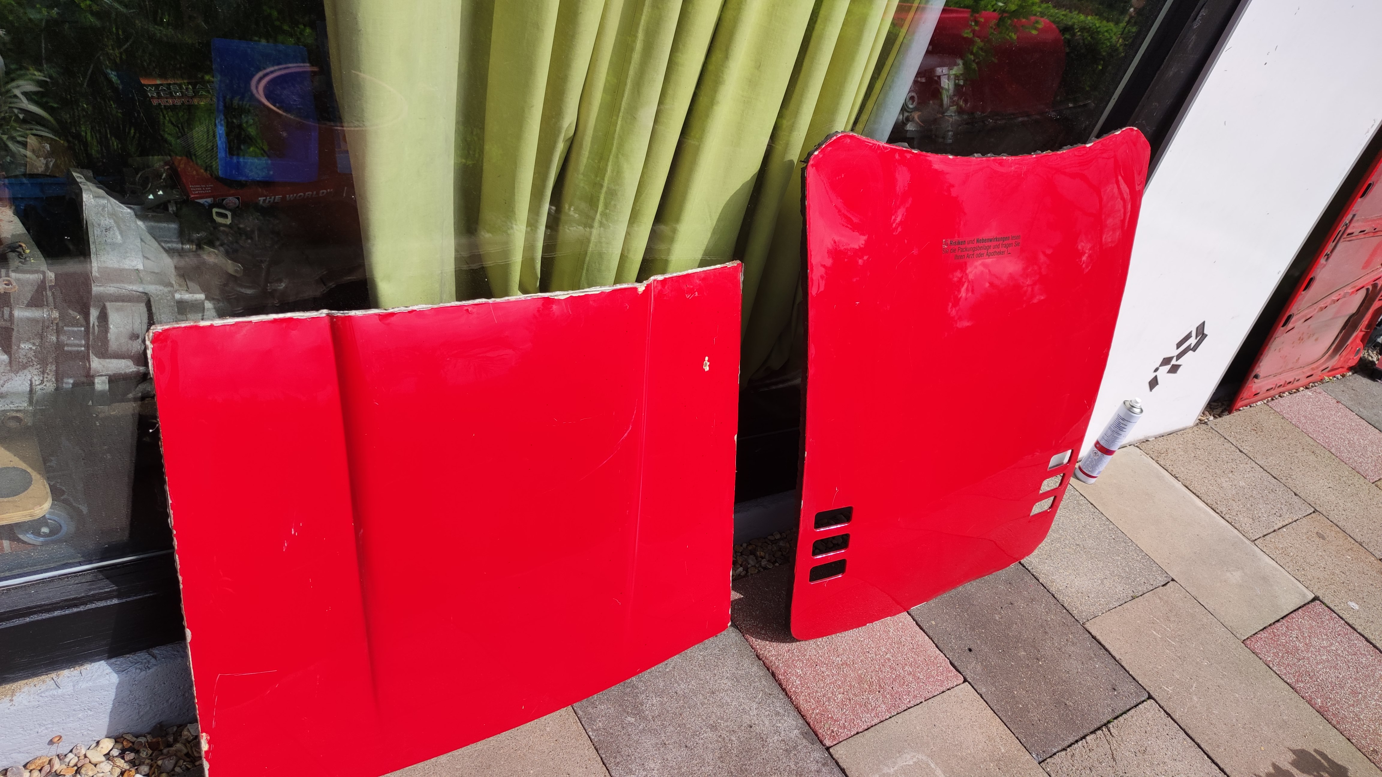

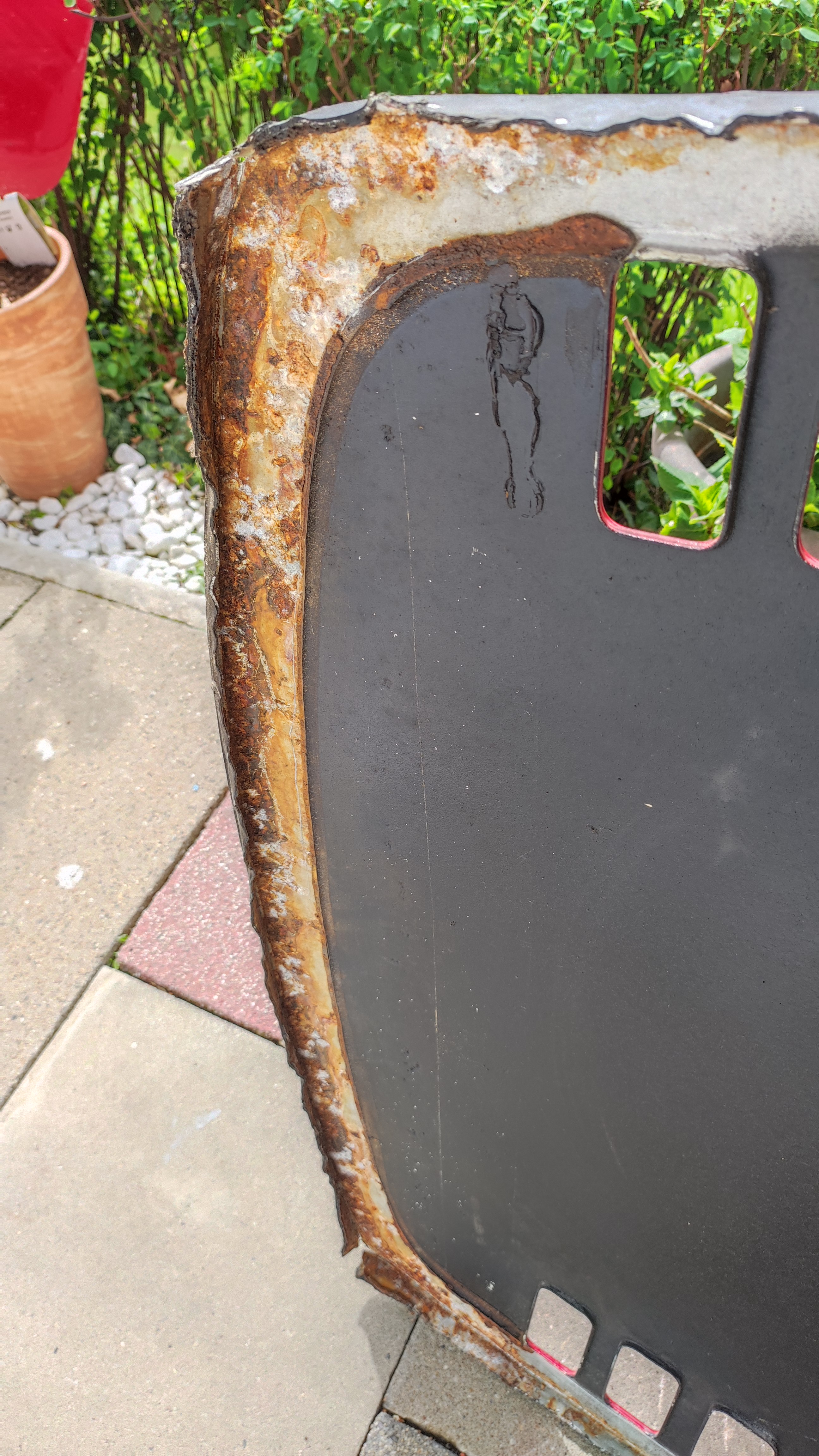

Beim Dino 246 sind alle Hauben gleich aufgebaut: ein Vierkant-stahlrahmen mit etwa 10 mm Kantenlänge,
an dessen oberen Rand ein etwa 30 mm Blechstreifen draufgeschweisst als Rand/Kragen und darüber die Außenhaut gebördelt.
Also überlappt der Rand und die Aussenhaut bzw. sind doppellagig, hier die vordere und die hintere Haube, äußerlich TOP

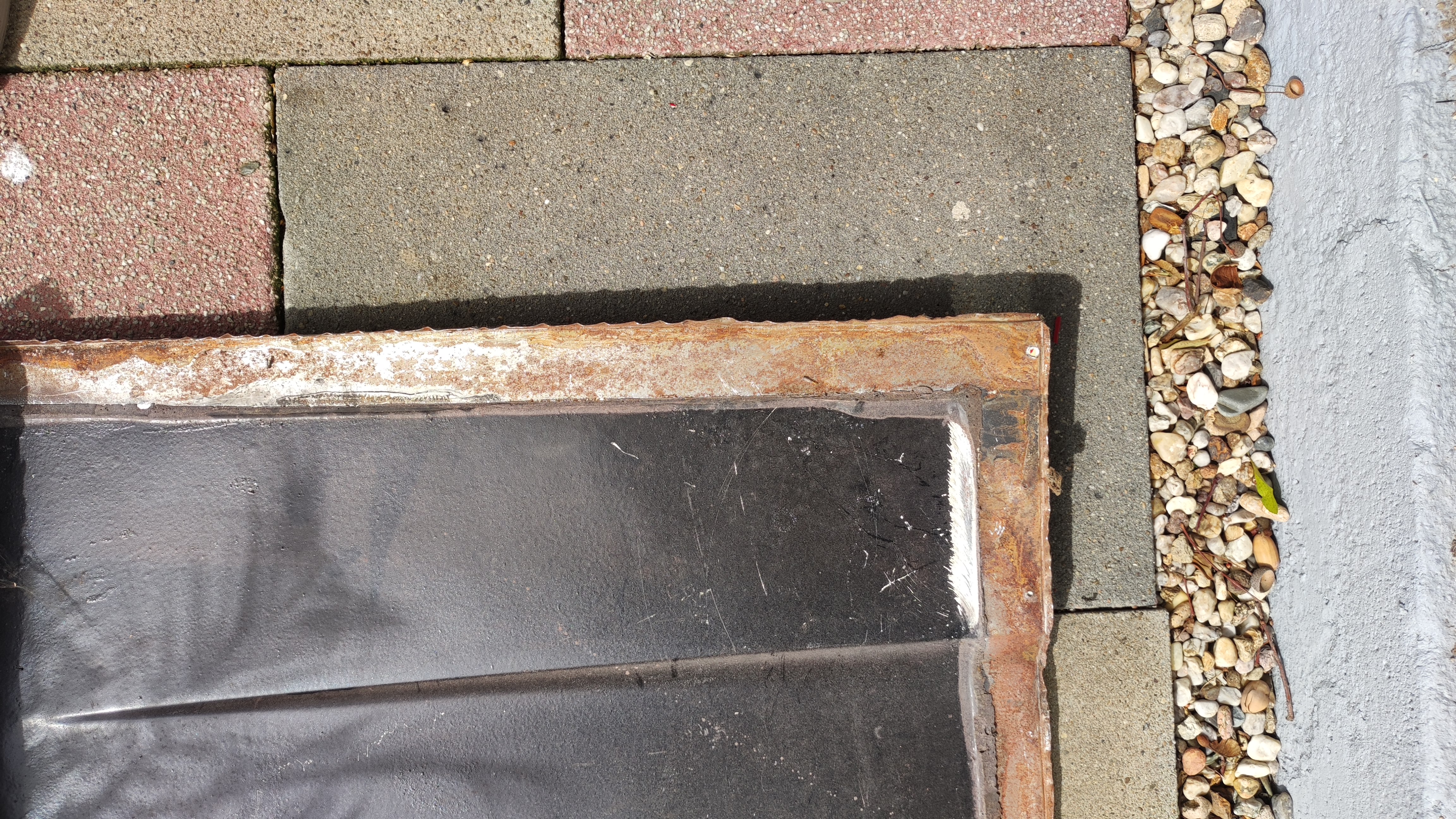

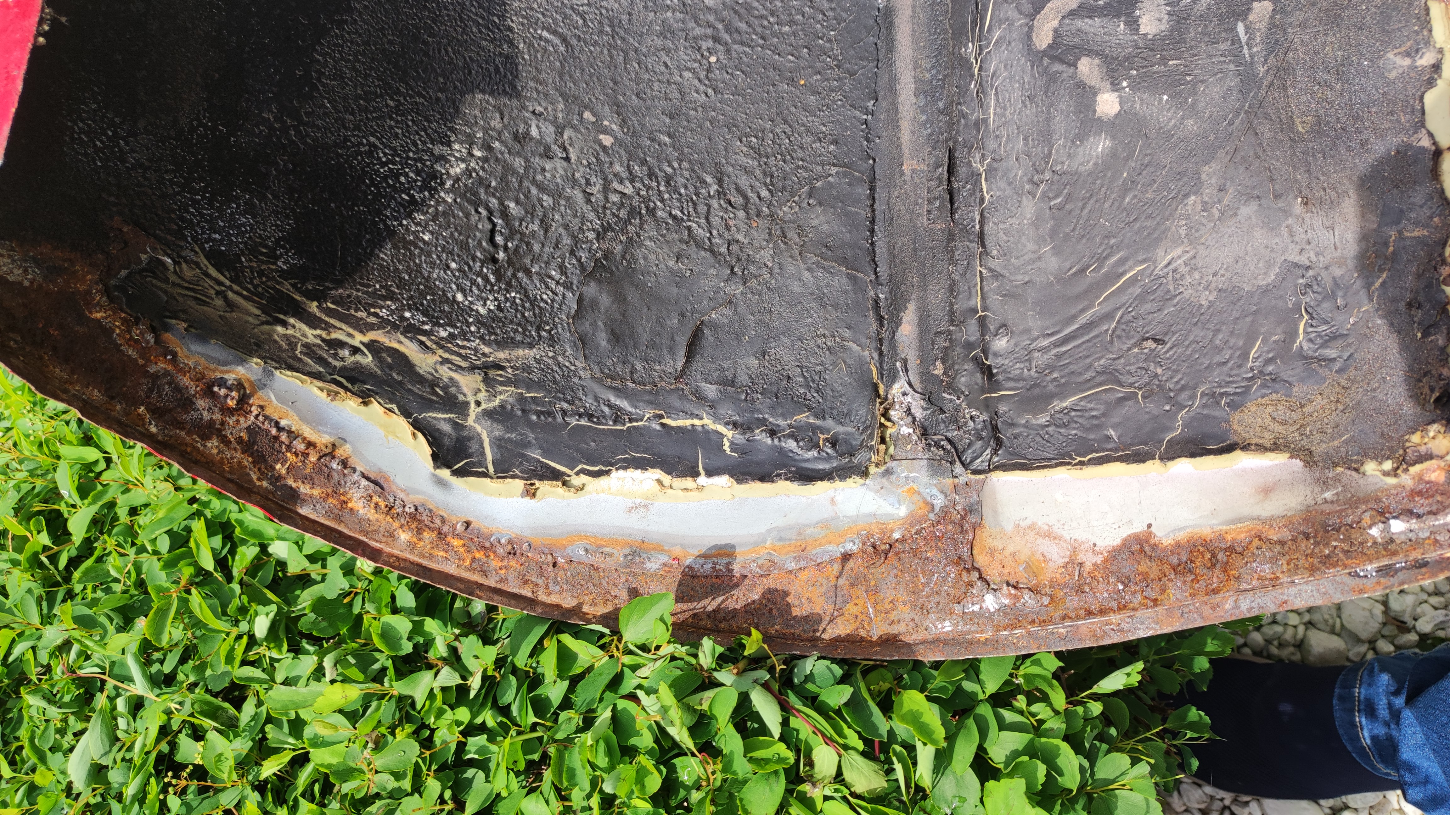

Die Kofferraumhaube hatte ein kleines Bläschen außen, nach der Demontage weitere eingeschweisste Blechstücke
Die vordere Haube ist ein Sonderfall da sie über alle Serien aus Aluminium bestand und zusätztlich Kontaktkorrosion zum Rahmen hat.
Seitlich sogar noch ok, aber am unteren Ende wo das Wasser hinläuft und es keine Ablauflöcher gibt...
Da alle Dinos Handarbeitsautos sind passen keien Gebrauchtteile von anderen Autos.
Also muss man die zu große Außenhaut kaufen und diese über den Blechrand neu bördeln so dass die Spaltmaße stimmen,
das kann heutzutage kaum noch jemand..
