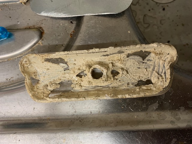

nachdem das Glas von außen ein wenig "seltsam" ausgeschaut hat, habe ich es zerlegt und fand das "Glas" wie folgt vor..
auch bei meiner alten Kennzeichenbeleuchtung, die auf der Stoßstange montiert war (dort hat das "Glas" allerdings einen Sprung), war diese undefinierbare Masse (aber nicht in solchen Mengen und nur am Rand)..
Kann mir bitte wer sagen, für was das gut ist?
hat da irgendwas im Laufe der Jahre seinen Aggregatszustand verändert (Dichtung oder ähnliches)
Danke im voraus...

Ich habe 3 Spider und habe das noch nie darin vorgefunden. Auch bei einer aufgelösten Dichtung würde ich nicht so viel Masse darin vermuten. Sehr strange...

Ich hatte meine vergangene Woche "offen"; kein Kleber oder ähnliches....

ich habe das "Glas" mittlerweile erfolgreich gereinigt.. die Farbe, oder was immer es auch war, war nicht wasserlöslich und auch Bremsenreiniger hat nicht funktioniert..
aber mit dem guten alten "Dr. Becher Backofen- und Grillreiniger" und einer alten Zahnbürste ging alles mühelos weg..

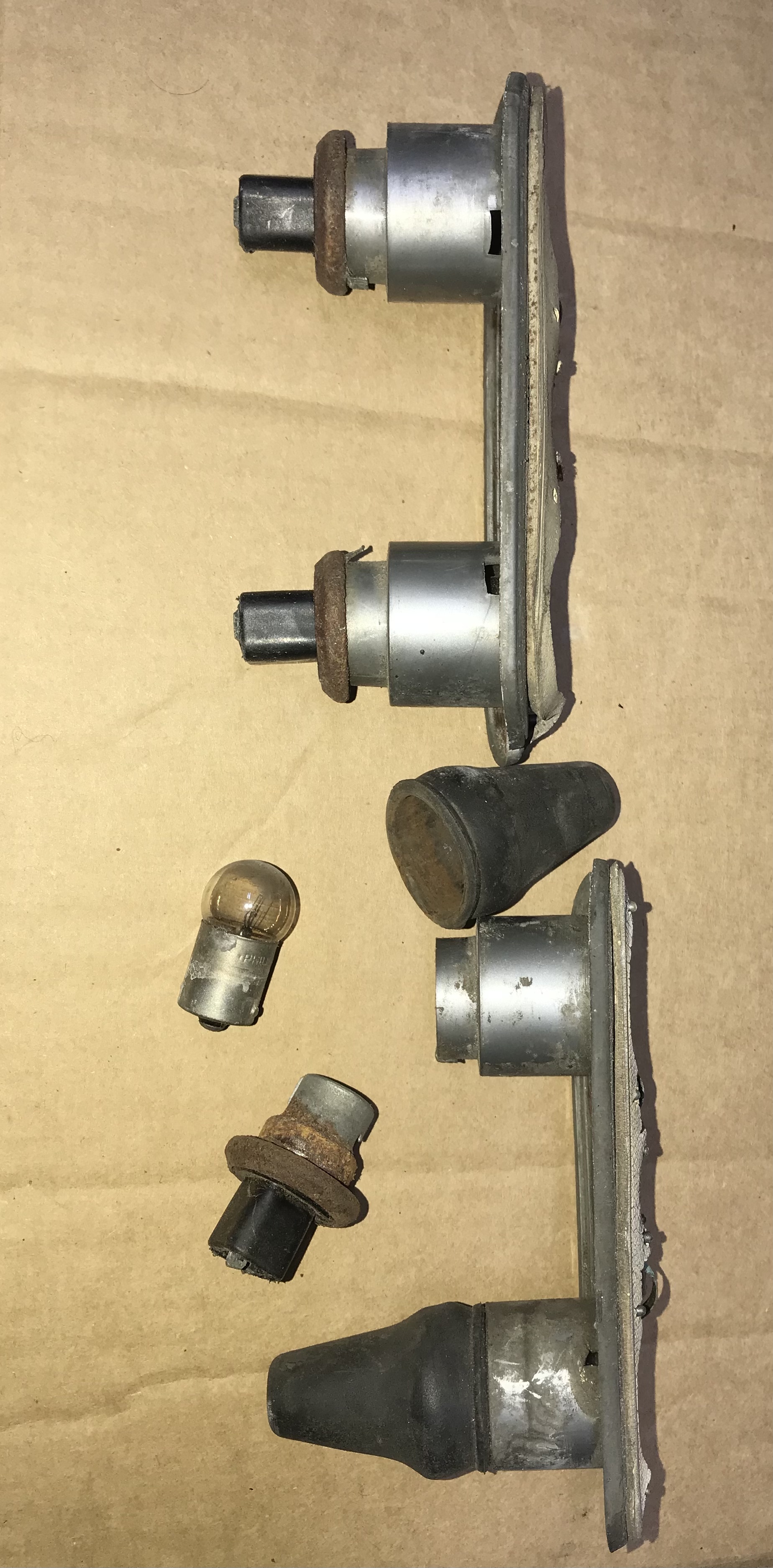

nachdem in bälde die endmontage ansteht, wollte ich noch fragen, wie die fassungen ausschauen und welche glühbirnen für die kennzeichenbeleuchtung verwendet werden?
ich habe ja nur das gehäuse, das glas und ein graues plastikteil, in das die fassungen mit den birnen gesteckt werden.. und am alten und neuen kabelbaum habe ich nur die stecker..
kann mir bitte jemand ein bild davon schicken??
danke im voraus..
Beiträge: 606
Re: Kennzeichenbeleuchtung
Hi, so sehen die Teile aus.
5 Watt Bajonettfassung Lämpchen mit „Lümmeltütchen“ als Spritzwasserschutz.
Beiträge: 187
kenn mich jetzt aus..!!

und jetzt dürfte es auch klar sein, was die gelbliche Substanz auf dem Glas ist..
wahrscheinlich hat sich die gleichfärbige Dichtung aufgrund irgendwelcher chemischer oder physikalischer Einwirkungen in die klebrige, zerflossene Masse verändert..
