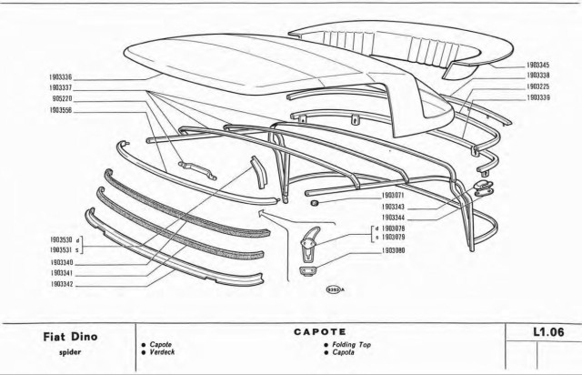

das Verdeckgestänge, das ich für den Dino Spider bekommen habe, schaut nicht so aus, wie auf der Explosionszeichnung im "Parts Catalogue".
hat jemand zufällig ein Foto vom "nackten" Verdeckgestänge, damit ich das mit meinem vergleichen kann?
Danke und beste Grüße, Andreas

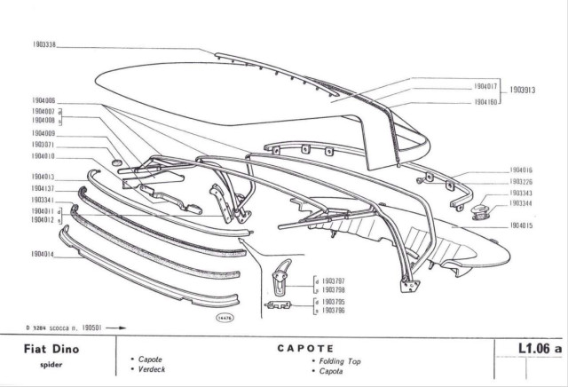

Hallo Agnatus,
Spider 2000 Serie 1 und Serie 2 haben ganz unterschiedliche Verdecke (ich nehme an Serie 2 ist identisch mit Spider 2400)
Die Scheibenrahmen Serie 1 und 2 sind ja auch unterschiedlich - rund vs. eckig
Wäre interessant welche Variante Du als Bausatz mitbekommen hast:
2000 Prima Serie runde Ecke
2000 Serie 2 eckige Ecke

Das Verdeckgestänge, das ich habe ist dann wohl Serie 2... meines schaut so aus wie auf der unteren Skizze..

Ich habe auch ein Serie 1 Spider, unfallfrei und unverbastelt, daher wohl ziemlich original. Auch ich habe die Windschutzscheibe mit runden Ecken und das Verdeck aus der unteren Zeichnung. Ich fahre das Auto so sei 25 Jahren, auch im strömenden Regen. Das ist weitgehend dicht, man muss etwas mit der Windschutzscheibendichtung und der Türdichtung "spielen", damit das passt. Bei längerem starken Dauerregen tropft es etwas herein. Ein Problem ist eher, dass es irgendwo unten an der A-Säule Wasser in den Innenraum kommt. Das sieht man nicht, aber unter den Teppichen wird es feucht. Daher nach Fahrten im starken Regen die Teppiche herausnehmen und alles gut trocknen lassen. Ich habe noch nie entdeckt, wo dieses Wasser herkommt.
Bei den Dinos darf man nicht zu Verbissen herangehen, da gibt es die unterschiedlichesten Lösungen. Es gibt z.B. auch in der Serie 1 unterschiedliche Gaspedale (einmal das herunterhängende Pedal und einmal ein stehendes Pedal aus dem 850), es gibt Autos mit Zentralverschlüssen und welche mit Radbolzen (auch bei Serie 1 Spidern). Bei den Autos mit Radbolzen sind die Bremsen, Bremsscheiben, die Antriebswellen u.a. komplett anders.
Die haben damals das verbaut, was verfügbar war und nicht immer das, was im Teilekatalog stand.
Gruß, Matthias

Da sind sie wieder, die Tücken der Serie 1...
Der Georg hat natürlich recht, die Anschlüsse vom Fiat 124 Spider passen, nur sind diese beim 124 silbrig und beim Dino verchromt, ABER bei der Serie 1 bestehen diese Anschlüsse und die Aufhängung für die Sonnenblende aus zwei filigranen Bauteilen. Diese sind sehr selten zu finden und die der 2. Serie bzw. vom 124 deutlich robuster, daher benutze ich diese auch.
Wenn du oben die Zeichnungen von den Ersatzteilkatalogen genau anschaust siehst du, dass dies unterschiedliche Teile sind.
Der Griff oben am Verdeck und auch die hintere Leiste zur Befestigung des Verdecks an die Karosserie kannst du grundsätzlich vom 124 Spider nutzen. Nur ist die Leiste zu schmal, da der Dino deutlich breiter ist als der 124, aber ein Schweißer kann die einfach verlängern bzw. anpassen. Original dürftest du diese kaum finden und sehen kann man die auch nicht.
