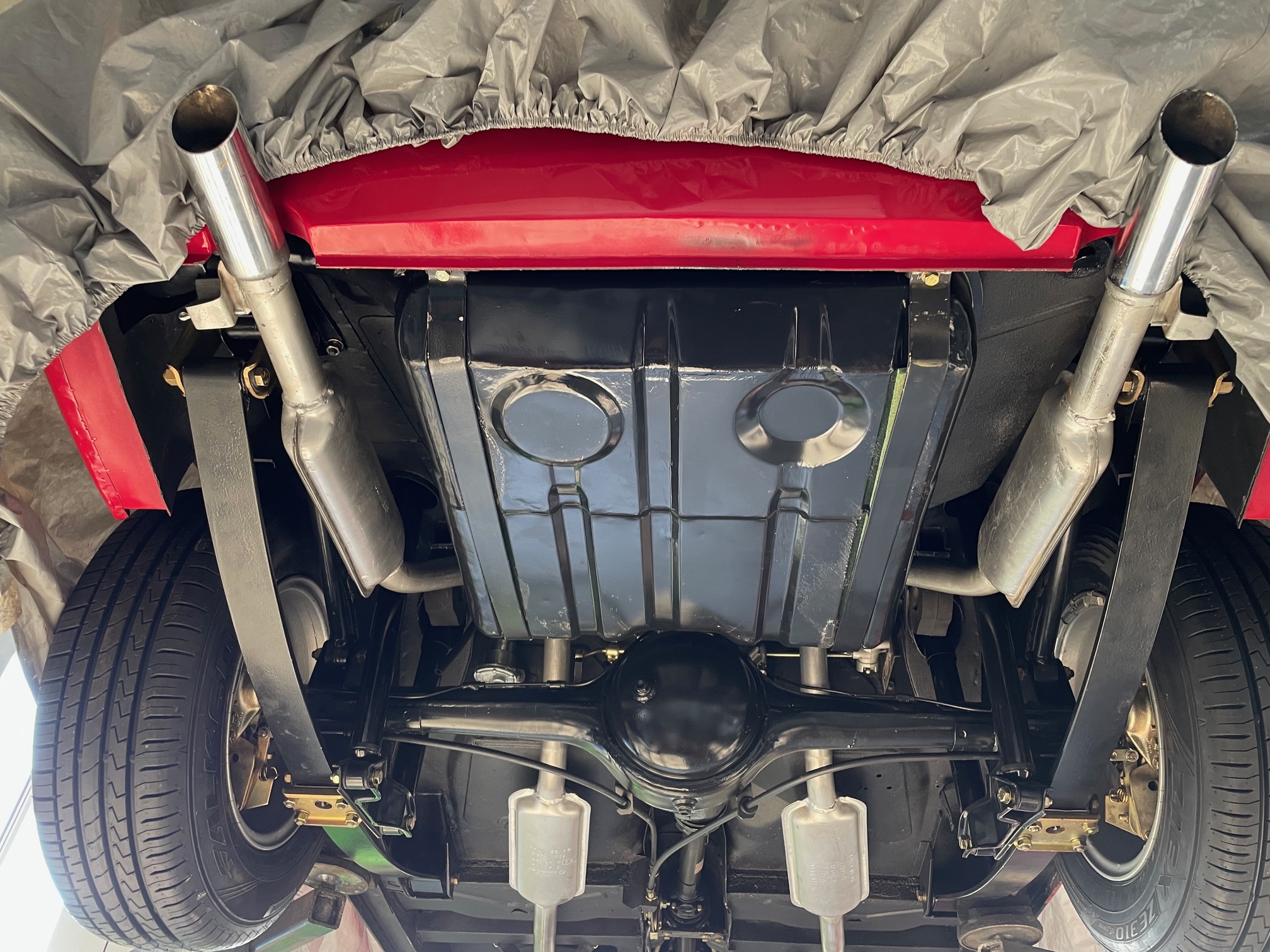

Hallo Dino-Freunde,
ich benötige eure Hilfe. Bei meinem Fiat Dino Spider 2.0L hat sich das Differenzial aufgelöst. Habe jetzt ein anderes Differenzial aus meinem Fundus eingebaut. Alles super gelaufen. Das richtige Öl wie auch hier im Forum beschrieben sollte das" Tutela W90M DA "sein. Das angegebene Öl laut Beschreibung "Fiat W90/DA" kann ich so und so nicht finden. Es ist auch in der Beschreibung eine Füllmenge von 3,3Liter angegeben, auf der Bühne kann man nur ca. 2 Liter befüllen bevor das Öl bei der Nachfüllschraube raus läuft. Ist die Füllmenge von 3,3 Liter korrekt, dann muß man aber das Auto beim Befüllen schräg stellen. Ist das Öl "Tutela W90M DA" und die Füllmenge von 3,3 Liter korrekt, denn ich möchte nicht dieses Differenzial auch noch zerstören. Hat eventuell noch jemand das Maß vom Simmerring zur Kardanwelle.
Gruß Helmut

Das Tutela W90/MDA bekommt man überall, aber im Werkstatthandbuch steht Fiat W90/DA da fehlt das "M". Hast völlig recht, ich kann mir das auch nicht vorstellen, vielleicht muß das Auto beim Befüllen auf den Rädern stehen. Bei einer normalen Bühne gehen nur 2Liter rein, weil die Hinterachse runter hängt, das könnte der Grund sein.

und mein Dino steht zur Zeit auch aufgebockt auf der Hebebühne und ich kann mir nicht vorstellen, dass sich durch das Aufsetzen auf alle 4 Räder das Differential so dreht, dass auf einmal 1,3 l mehr reingehen...
