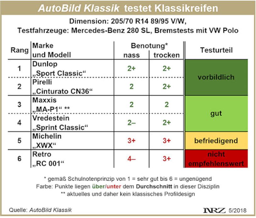

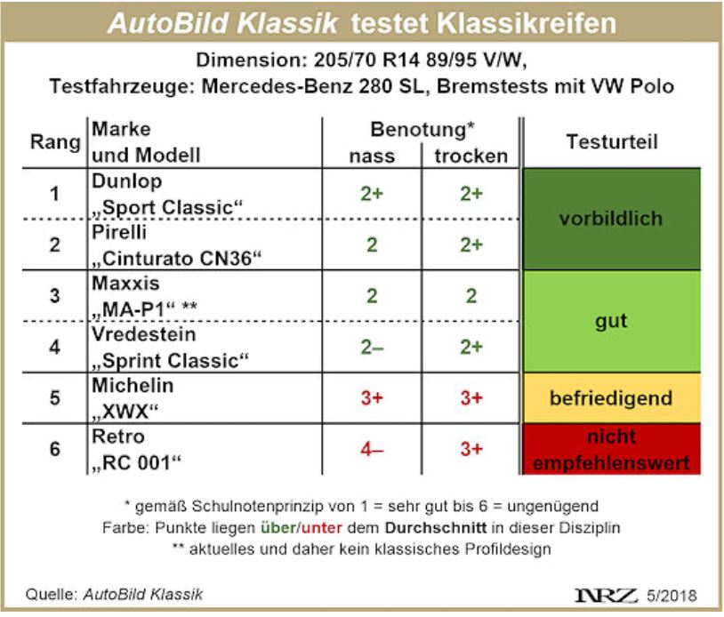

Re: Dimension Reifen Fiat Dino Spider 2000 Serie 1
Hallo Gerhard,
Danke für die Info..
habe vor ein paar Tagen ein Bild vom AutoBild Klassik Klassikreifen-Test für die Dimension 205/70 R14 aus dem Jahr 2018 bekommen...
Dort schneidet der Pirelli Cinturato "Vorbildlich" als Nummer 2 ab..
habe dann natürlich sofort die Verfügbarkeit und den Preis gegoogelt.. ab ca. € 380,-/Stück
die Nummer 1 (Dunlop Sport Classic) gibt es ab ca. 255,-/Stück
die Nummer 3 (Maxxis MA-P1) kostet ca. € 135,-/Stück..
nachdem ich mit meinen Cabrios im Regelfall nur bei Schönwetter fahre, sind die Nassfahreigenschaften für mich nicht so wichtig..
kann also durchaus sein, dass ich mich für die Nummer 3 entscheide...
ich frage auch noch mal beim Reifenhändler meines Vertrauens nach, wieviel %e ich bei ihm bekomme..
