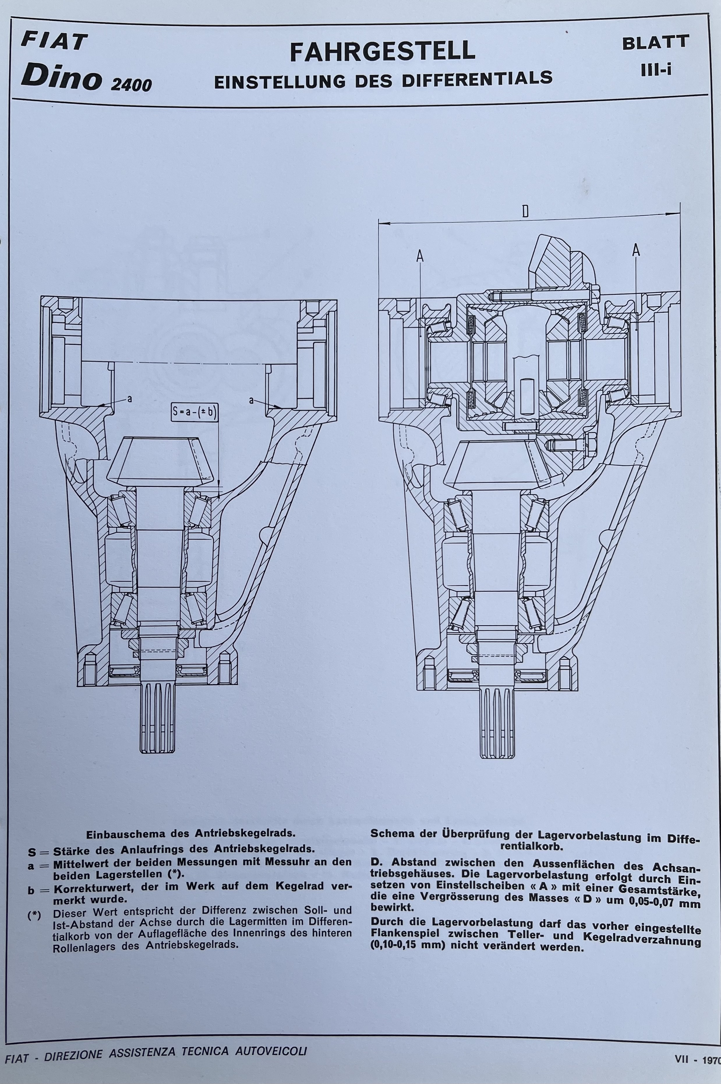

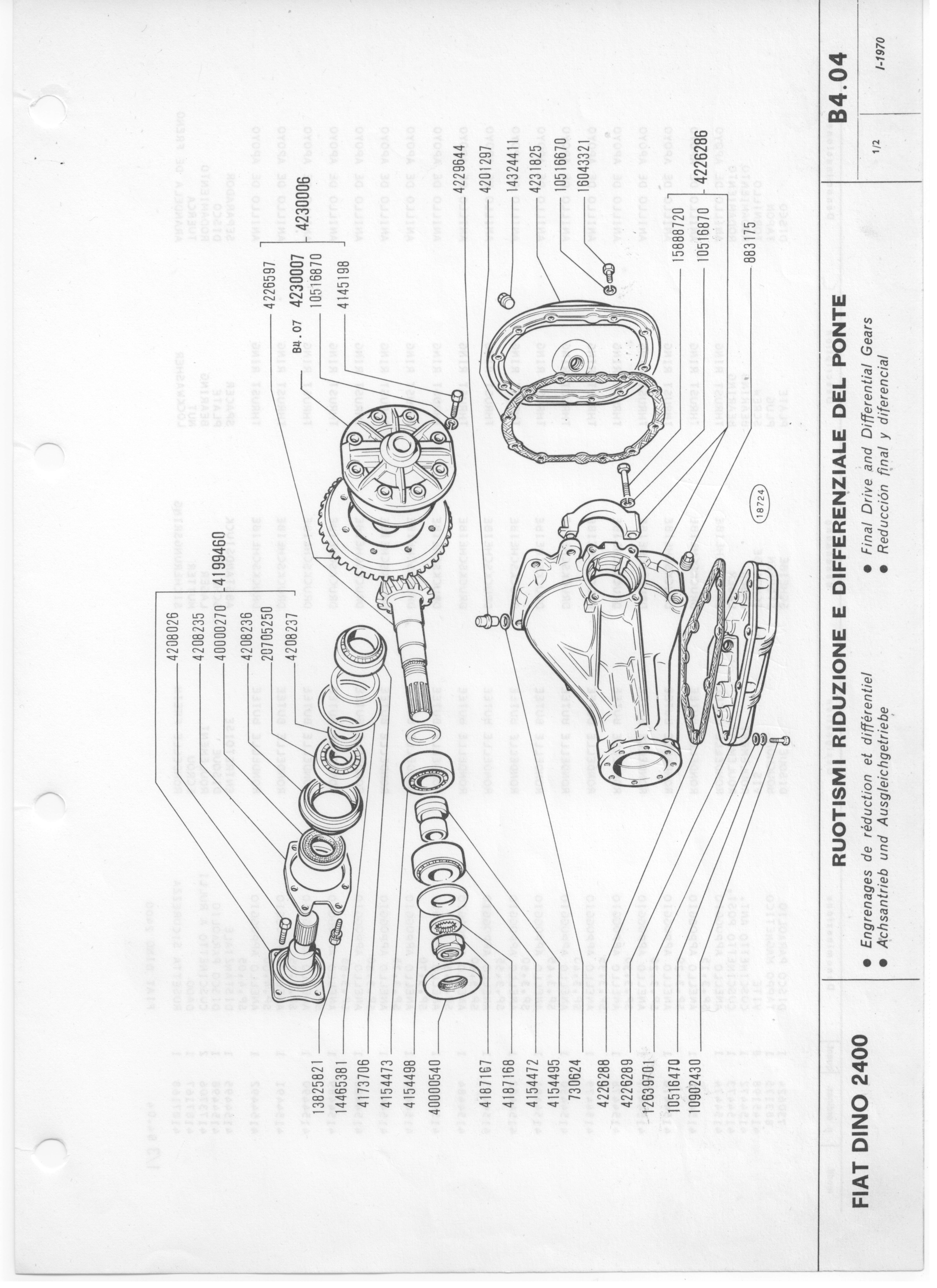

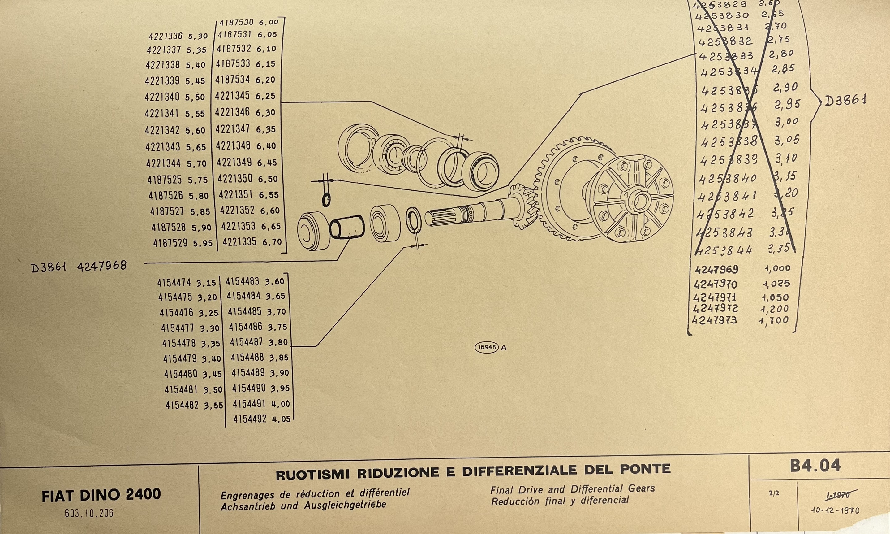

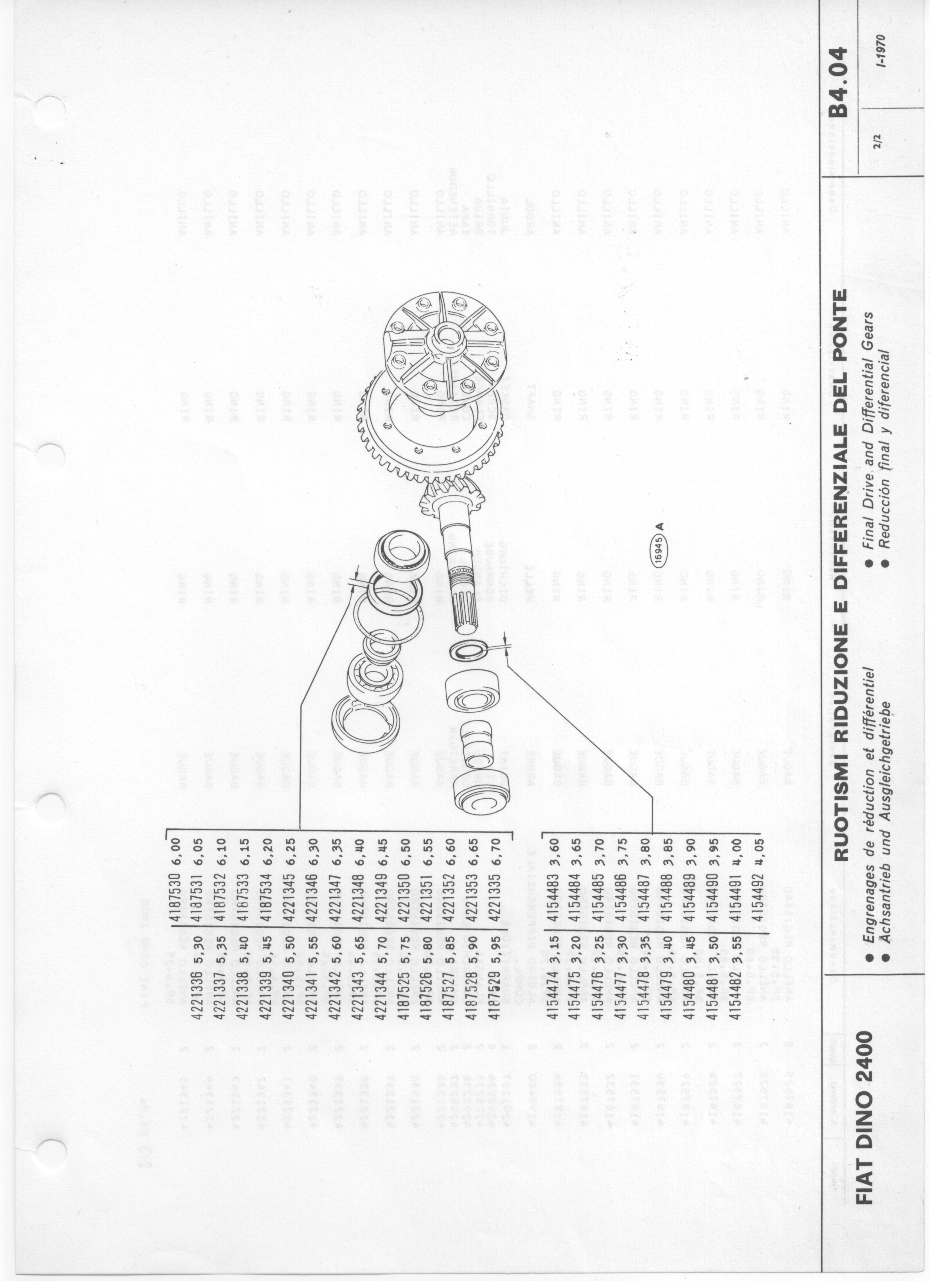

Re: Sperrdifferential Fiat Dino Coupé 2,4
Hier die Zeichnungen aus dem Teilekatalog. Und mein letzter Einkauf bei Ludwig Meister, im Jahr 2023.

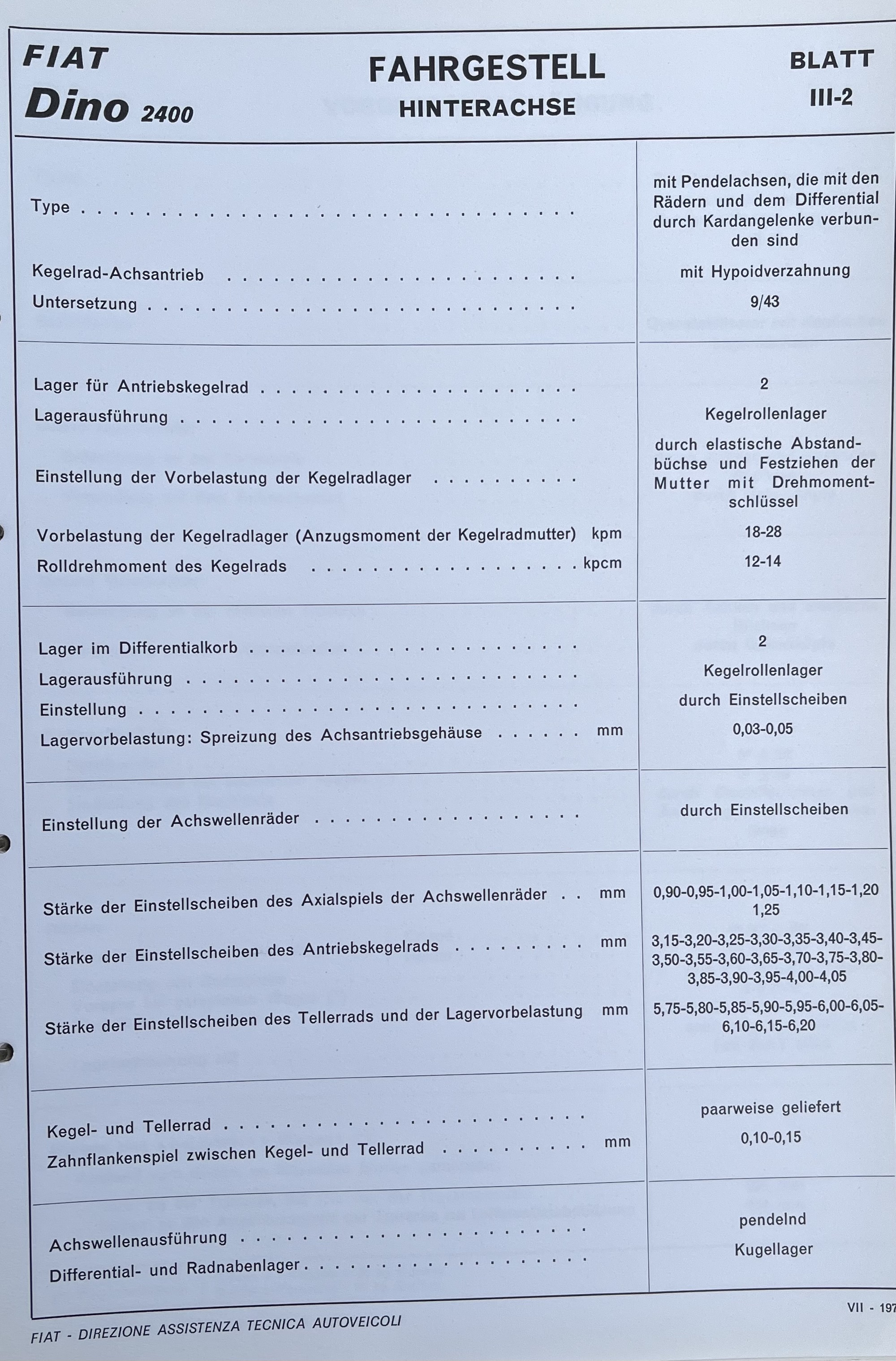

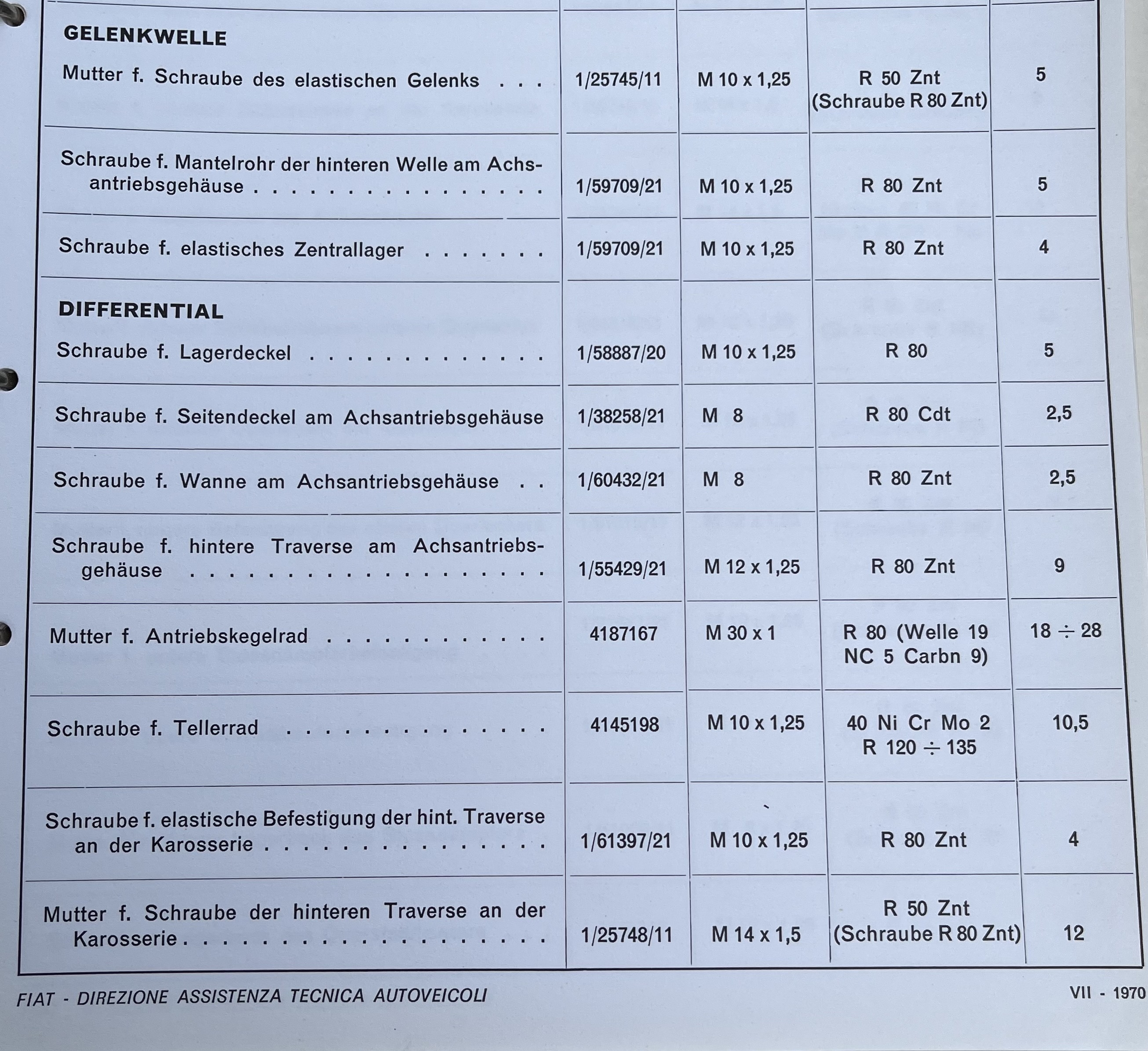

Hallo Christian,
Sei Dir bewusst, dass es außer Lagern und Simmerringen keinerlei Ersatzteile für dieses Differential gibt - die Stauchhülse noch, aber keine Einstellringe oder Reibscheiben.
Für die korrekte Einstellung anbei noch ein paar Daten.
Ich kann mich meinen Vorrednern nur anschließen, das richtige Öl ist wichtig. Nicht gemäß Spezifikation oder ein Limited Slip Öl - egal was vermeintliche Spezialisten sagen, nur Tutela W90 M/DA ( auch unter anderen Marken wie Iveco oder Petronas) ist das richtige Öl, nix anderes.
Ich würde es immer erstmal mit nem Ölwechsel versuchen, klingt aber als hättet Ihr es schon zerlegt.
Bei der Gelegenheit würde ich das Lager im Kardanwellenrohr und das Gummilager außen dran wechseln.
LG Thomas
