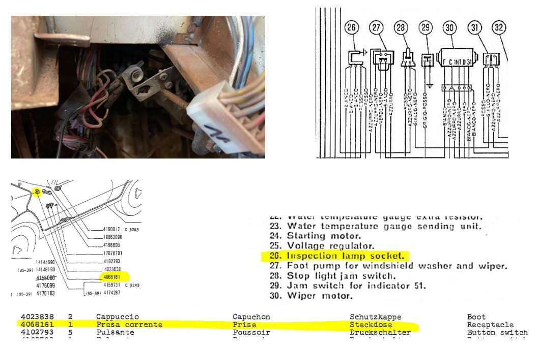

heute beim Durchschauen meines nächsten Dino Spider Restaurationsprojektes, habe ich dieses Teil entdeckt (siehe Foto mittig) ..
das Teil befindet sich schräg hinter der Halterung für den Choke-Zug..
mein 1. Dino Spider hat das nicht - wurde vom Vorbesitzer bei der Restaurierung wohl entfernt.
nach einigem Recherchieren, habe ich von einem Bekannten erfahren, dass das der Anschluss für eine Handlampe ist, die es als Zubehör gab.. aber die wenigsten haben sie ..
mich würde interessieren, wer so eine Handlampe hat und Fotos davon zeigen kann..

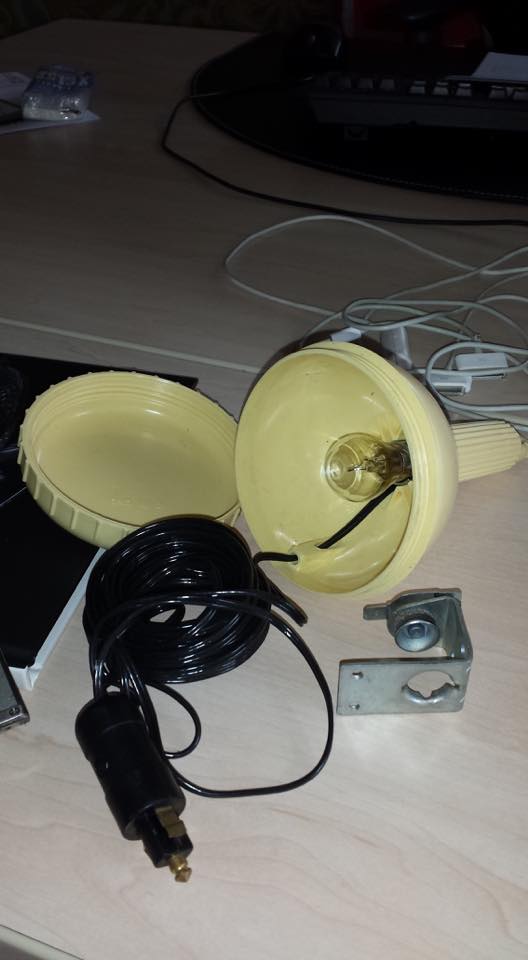

in einer Facebook-Gruppe habe ich schon eine Antwort auf meine Frage bekommen...
ich stelle ein Foto für alle Interessierten rein..
Die Lampe war nicht original von Fiat, die gab es im Zubehörhandel.. findet man gelegentlich noch gebraucht auf ebay
der Sockel (auch dem Bild) hingegen war serienmäßig eingebaut...
